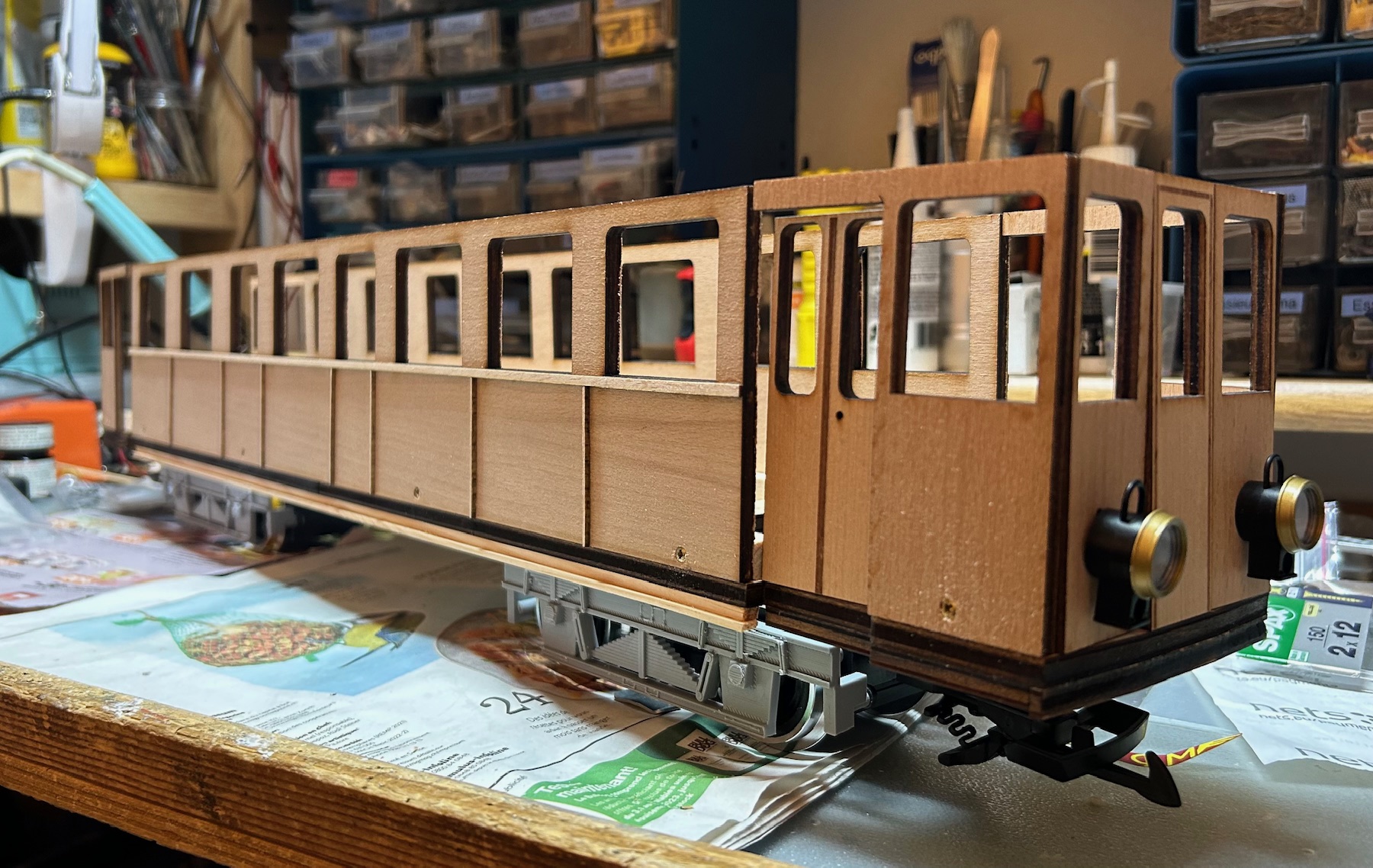

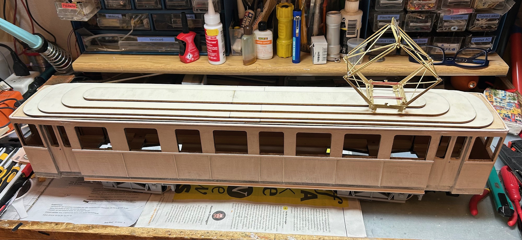

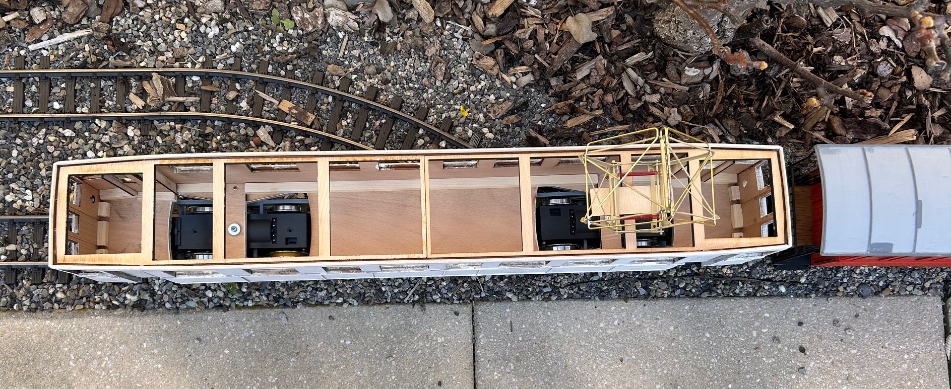

Après avoir réalisé la motrice Vevey Be 4/4 201 des années 80 en HOm et en IIm, la motrice 27 de 1965 du LEB en HOm et en IIm, je me suis attaqué à la motrice ABDe 4/4 1 du Nyon-St Cergue Morez en IIm et en bois.
Les bogies viennent der la gamme LGB, les flancs de bogies sont réalisés en impression 3D
Voici les images du projet..
A suivre

Plusieurs questions :
-Ces automotrices avaient, dans leurs vie, deux types d'escaliers d'accès, jusqu'en 1958 fixes, puis mobiles et rétractables
jusqu'à le fin de leur carrière, de quel type vas-tu l'équiper ?
-Le toit en escalier, est-il provisoire ?
-N'oublies pas les caisses de résistances assez imposantes sur le toit ; elles étaient surtout présentes pour assurer un freinage
réhostatique continu à la descente. Cran (touche) 1: 36 km/h, 2: 30 km/h, 3: 25 km/h, 4: 20km/h et sortie des marches-pieds
5: 15km/h, 6 : >10 km/h en vue d'un arrêt ou ralentissement en ligne.
Lorsqu'on avait une voiture en remorque, on utilisait le frein électrique jusqu'à la touche 3 et on freinait à 2 bar la charge remorquée
puis on finissait l'arrêt jusqu'à l'endroit où les escaliers pouvait s'ouvrir "sans toucher" et en abaissant la pression du Westinghouse
de l'automotrice...
Ce sont des souvenirs d'enfance, pour avoir fait "cent" accompagnements en cabine et reçu les explications idoines.

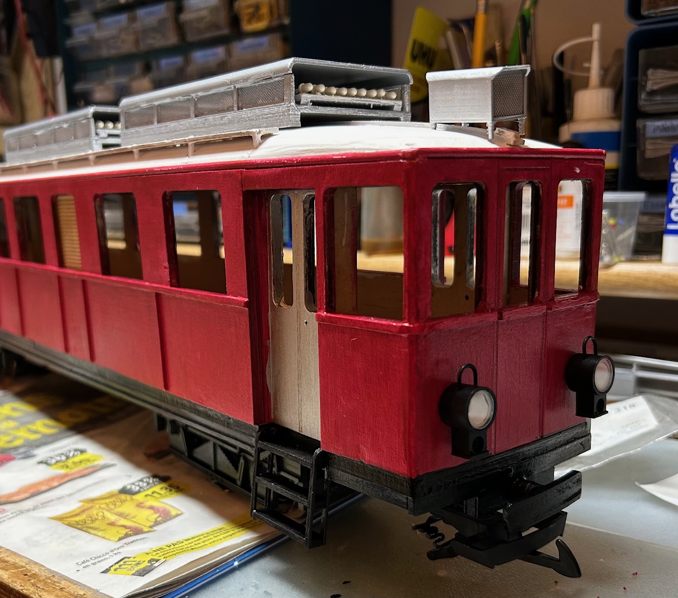

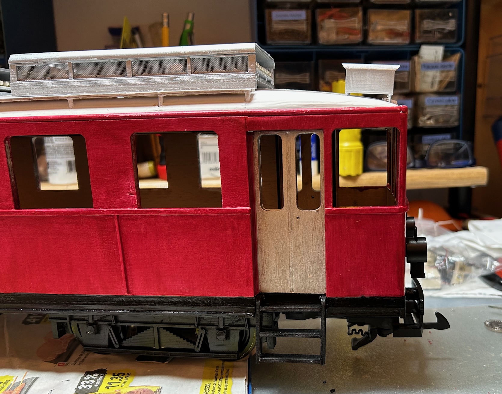

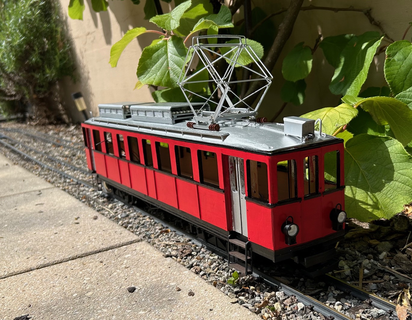

Messagepar 1217juju » 11 10 2023 à 06:29
Merci pour vos commentaires et remarques.
J'ai eu l'occasion de rouler sur ce magnifique matériel étant enfant, mais malheureusement pas en cabine...
Le toit en escalier a été mastiqué puis poncé afin d'obtenir des formes arrondies.
J'ai réalisé des escaliers rétractables, mais qui ne sont pas fonctionnels sur mon modèle.
Voici la suite des travaux en image..
Une première couche de peinture est posée
A suivre

Messagepar récup'61 » 11 10 2023 à 09:05
YES, Tout y est, un rendu fabuleux.
La suite et les essais en ligne...
Je me réjouis de la voir, pantographe levé. Les archets de pantos étaient en alu et il fallait les changer tout les 700 km ; en hiver à cause du givre, ils
s'usaient plus rapidement, les agents d'entretien devaient les limer afin d'enlever les bavures.
C'est pourquoi on descendait "panto abaissé" afin de les économiser.
récup'61

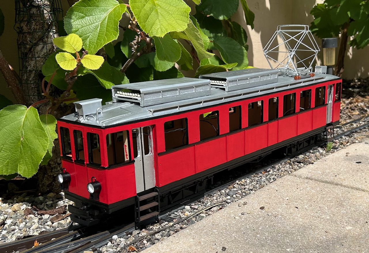

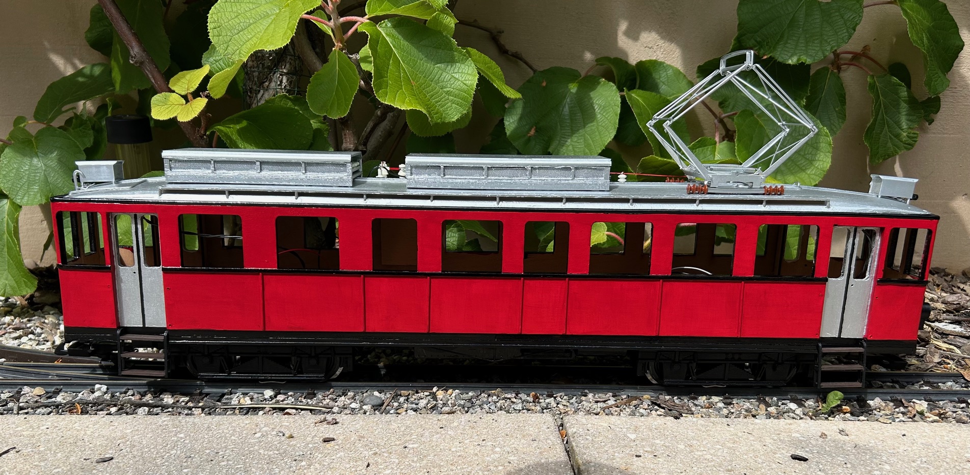

Messagepar 1217juju » 11 10 2023 à 13:08
Voici la suite.
Le pantographe est d'origine LGB, mais modifié.
Voici quelques clichés des essais en ligne ...
Il manque encore les marquages et les vitrages ainsi que les rambardes, passerelles. etc...
A suivre
