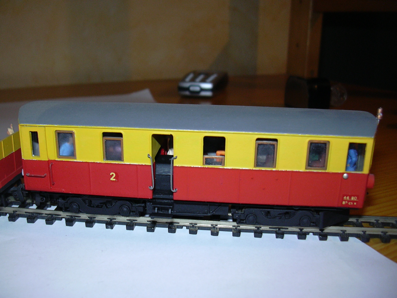

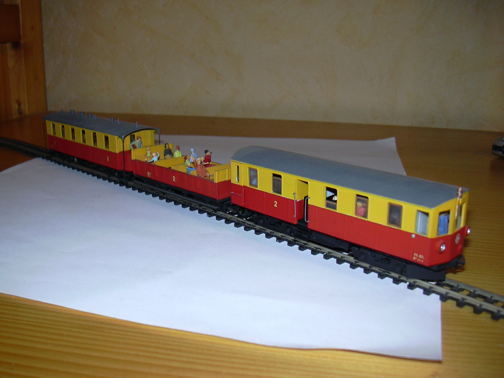

Messagepar Beyer-Garrat » 22 02 2023 à 09:39
Il a eu pas mal de post ici sur ces engins (Montage modèle TdA, modèle perso et modif du modèle Atlas) voir onglet recherche
Biscatrain a détaillé la modif du modèle Atlas ,en Ho mais qui peut le plus peu le moins !) ici http://www.biscatrain.fr/2016/01/motorisation-et-digitalisation-du-train-jaune-atlas.html
Pour ma part je m'étais contenté il y a 25 ans d'une modif sur base Bemo, Jouef et Lima pour la motorisation.
Le chassis moteur provenait d'une BB Lima N raccourci pour le mettre au bon entraxe les flancs de bogie avait été modifiés à base de carte plastique. :maitre:
