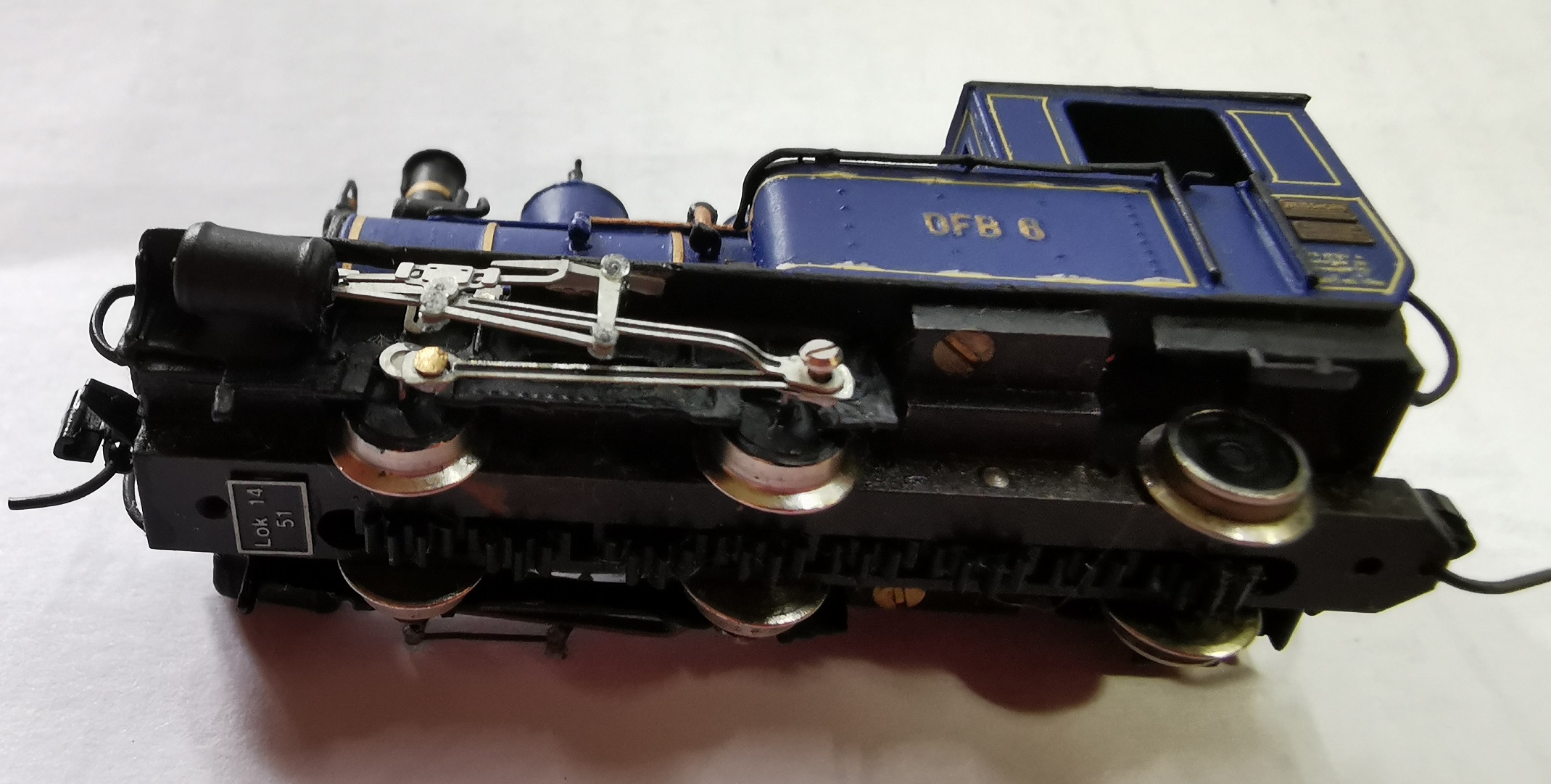

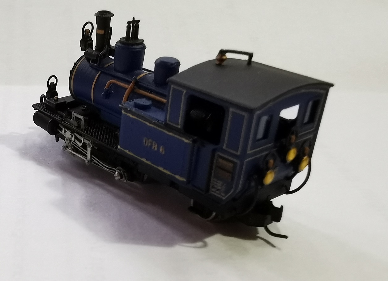

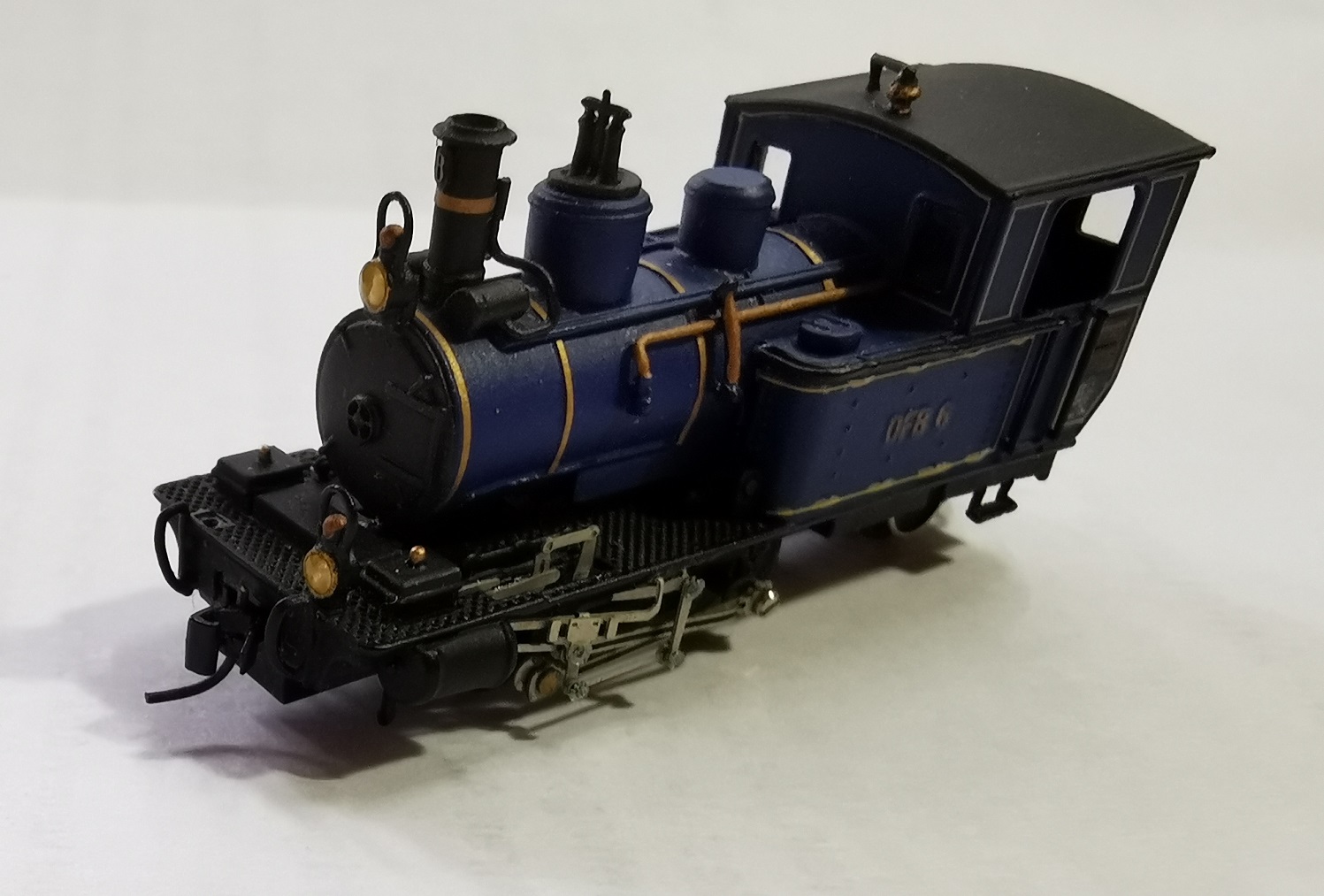

J'ai trouvé sur un site d'enchère bien connu une petite rareté de chez Lok14 qui, sauf erreur de ma part, a disparu depuis une vingtaine d'année. Le prix était vraiment modique, mais... elle ne fonctionne pas (et il manque une lanterne, ce qui est anecdotique). Je vais la démonter et tenter de voir ce qui cloche. Ca fait un peu peur quand on voit les bielles... C'est de l'horlogerie ! Au pire, si j'arrive pas à la réparer, je lui ferai un wagon pousseur. C'est du Nm et la finition est vraiment très fine, la cabine intérieur est même détaillée.

Voilà : un changement de moteur avec son volant d'inertie (j'ai retrouvé exactement les mêmes dimensions pour les deux), un bon nettoyage des engrenages, une modification de la prise de courant (qui se faisait uniquement sur deux essieux : j'ai ajouté le troisième sans difficulté en remplaçant les lamelles par des plus longues) et ça roule !
Je trouve que le fonctionnement des bielles n'est pas très réaliste (ou alors la locomotive va trop vite), mais on va pas chipoter : cette locomotive est jolie, colorée et fonctionne maintenant parfaitement !
