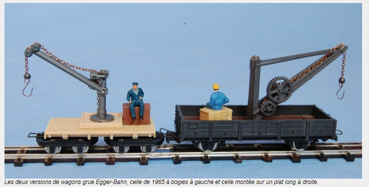

Un petit peu de rangement entre 2 creusage de tranchées et je suis retombé sur mes pièces pour faire une grue Egger Bahn 209 a boggies, le modèle dessiné sur les premiers catalogues qui n'a jamais vu le jour.
Du coup, comme y'avait rien de beau a la TV ce soir et que j'arrivais pas à dormir, j'ai sorti lime, cutter et tubes de colle et voilà le résultat :
Voici l'article sur le sujet dans VL: on y voit bien le dessin des catalogues
http://fr.1001mags.com/parution/voie-li ... e-integral
Reste une question : la couleur ? bleu ou gris ?
BHOe

Cette grue a bien vue le jour, elle faisait partie des wagons Egger première génération commercialisés en 1965 avec la bétonnière et le petit cabriolet .La commercialisation
étant intervenue principalement en Allemagne il y a eu peu d'exemplaires distribués en France .La couleur était grise :maitre:
Photo extraite du site Les Trains de François http://trainsdefrancois.free.fr/eggb.php #B6

Salut JP: d'après François Fontana (voir Voie Libre Numéro 75), cette grue n'a jamais été produite (tout comme la plaque tournante d'ailleurs)
http://fr.1001mags.com/parution/voie-libre/numero-75-oct-nov-dec-2013/page-42-43-texte-integral
Si elle avait réellement été commercialisé, on en trouverait des photos et on en verrait passer de temps en temps a des tarifs prohibitifs sur eBay.de mais il n'y a que celle-ci comme photo et ça fait plus de 15 ans que je reçois des alertes eBay sur "Egger Bahn" et je n'en ai jamais vu passer une !
Elle n'est d'ailleurs pas répertoriée non plus sur le site de Ruud Wittekoek qui fait référence, mais il a une photo d'un prototype (qui a l'air d'être en bois et laiton) qui ressemble à celle de ton lien
http://www.egger-bahn.nl/geschiedenis%201963/egger%20werner%20schneider%20modeleln.jpg
Je pencherais plutôt sur une extrapolation d'un fan comme moi qui a essayé de faire quelque chose a partir de la photo du prototype (d'ailleurs j'ai numérisé une grue comme celle ci a partir de la photo #B5 mais c'était avant de trouver celle-ci qui ressemble trait pour trait au dessin du catalogue :E1 )

Je viens de poser la question sur le site du train de François #B5
Sinon, il me semble qu'on avait déjà discuté du sujet avec Marc et qu'il m'avait parlé que le modèle n'était jamais sorti pour un problème d'équilibre: je vais lui envoyer un SMS de ce pas pour lui reposer la question
J'ai fait aussi un message groupé hier soir a quelques grands fans Egger Bahn avec mes photos : Ruud m'a déjà fait un retour, je vais en profiter également pour le questionner sur le sujet :B3

Retour d'Abran tout a l'heure : il n'a jamais vu cette version de la grue référencée au tarif Egger Bahn et les quelques exemplaires qu'il a croisés étaient tous des "bidouillages"

Par contre, l'histoire de cette petite grue m'a tellement intrigué que j'ai posé la question aux "grands collectionneurs" d'Egger Bahn :maitre: et on m'a confimer que cette grue n'a effectivement jamais été commercialisée. Il y a eu seulement 2 prototypes qui font parti d'une collection privée
J'en déduit donc que la seule vrai grue 209 première version ayant existée serait celle présenté en photo sur le site de Ruud Wittekoek dans sa page sur les differents prototypes de la marque
Elle ne ressemble donc pas tant que ça aux dessins des anciens catalogues (et à la mienne du fait)

Ça avance doucement : j'ai retrouvé 2 personnages qui peuvent convenir mais un des 2 "pèle" !?, une grue d'origine Egger/Jouef avec un tirant cassé dont j'ai piqué la chaîne + crochet et ce matin en brocante, chance, j'ai trouvé une caisse Preiser (plus moyen de trouver celle que j'avais !)
Reste à trouver de quoi faire les traverses jaunes zébrées noires : je voudrais du plastique jaune teinté dans la masse, comme tous la plastiques d'origine Egger, ep 1mm largeur 3mm: pas évident a trouver !
Je sent que je vais aller fouiller dans la caisse de Playmobils de la gamine :rod_siflet je devrais pouvoir tirer ça dans une barrière ou quelque chose dans le genre :rod_siflet
Après, il y aura aussi le disque a la base du mat a trouver ou fabriquer
