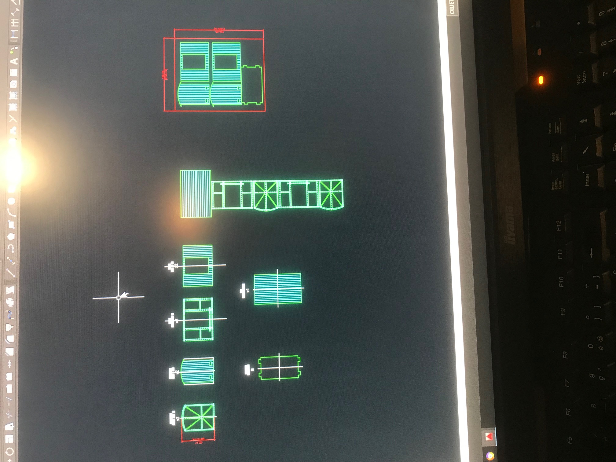

Donc voici le fichier tel qu’il est à l’écran.
Il faut le passer à la découpe et gravure.

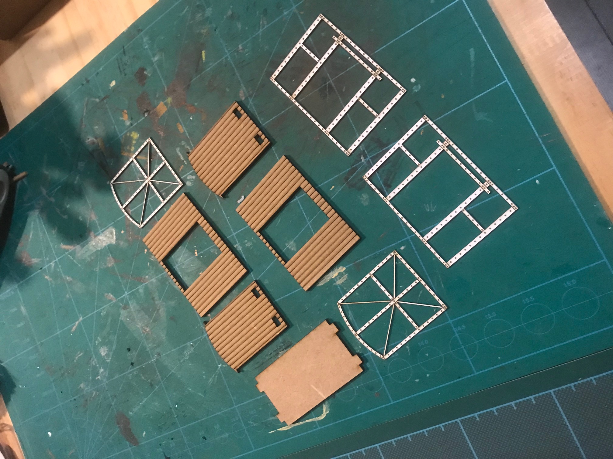

-Bonjour à tous.
Travail ce ce matin.
Je n’ai pas pris de photos pendant le travail du laser, promis j’en ferais pour les prochaines réalisations.
Donc :

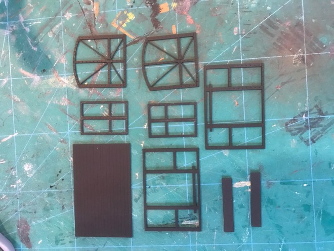

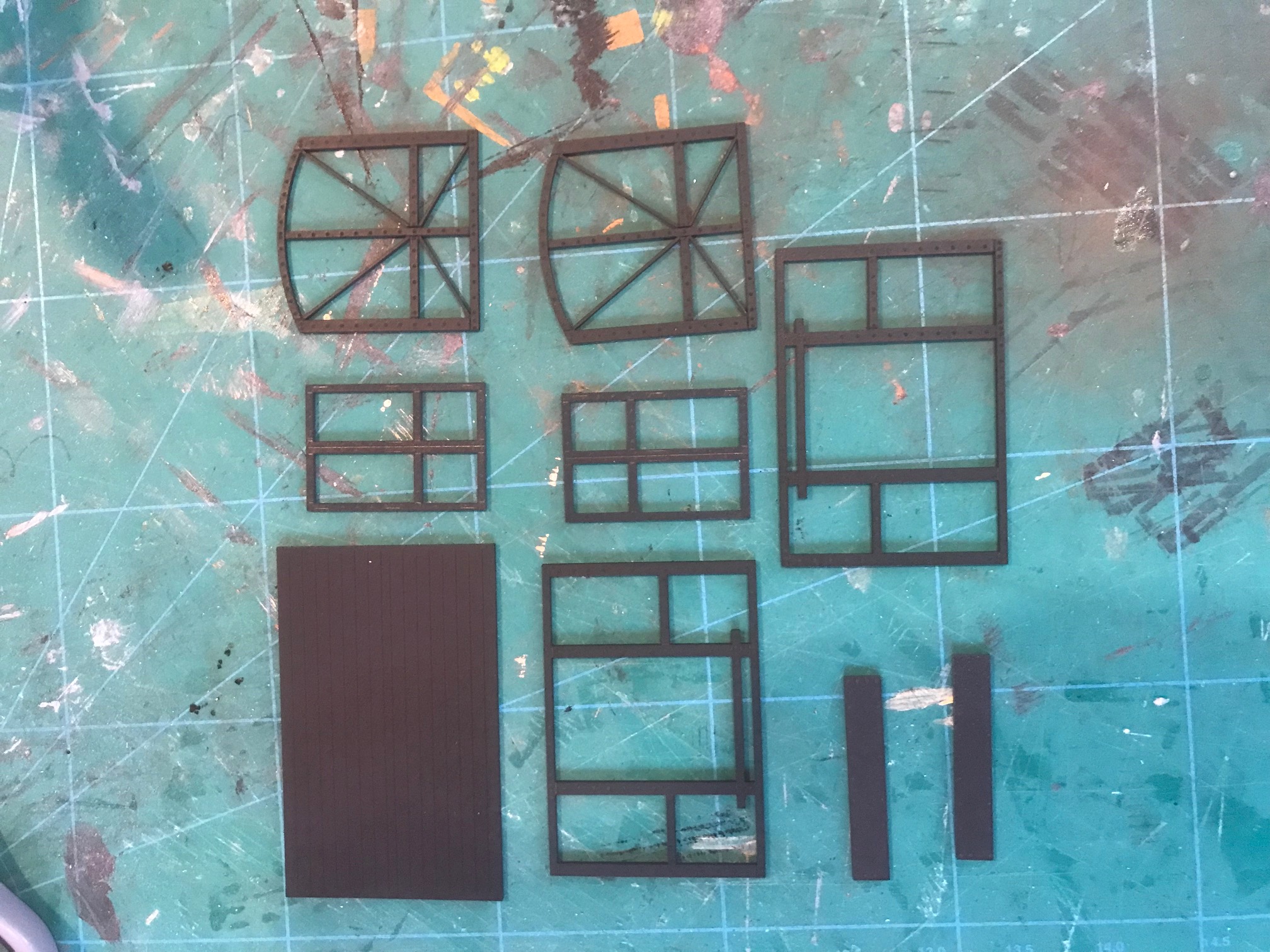

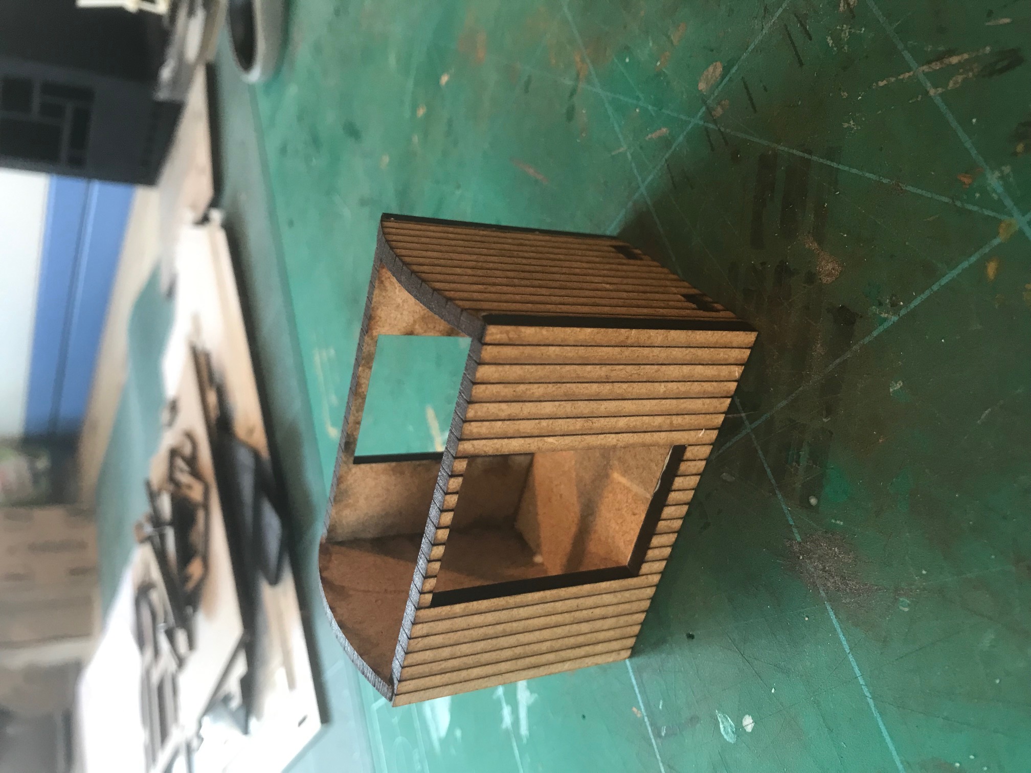

Caisse en MDF 3 mm
Serrureries et renforts en carton 1.5mm
Les photos des découpes. Pas mal de petites conneries, je reprends le fichier, mais garde ce proto tel quel.

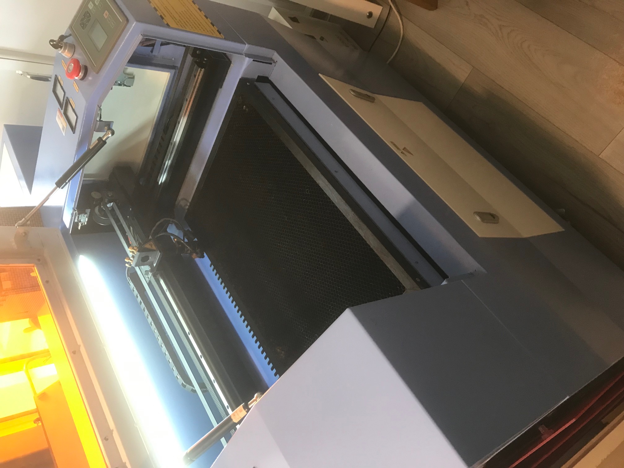

Bonjour CBACK j'espère que tout ira bien pour toi dorénavant #B6

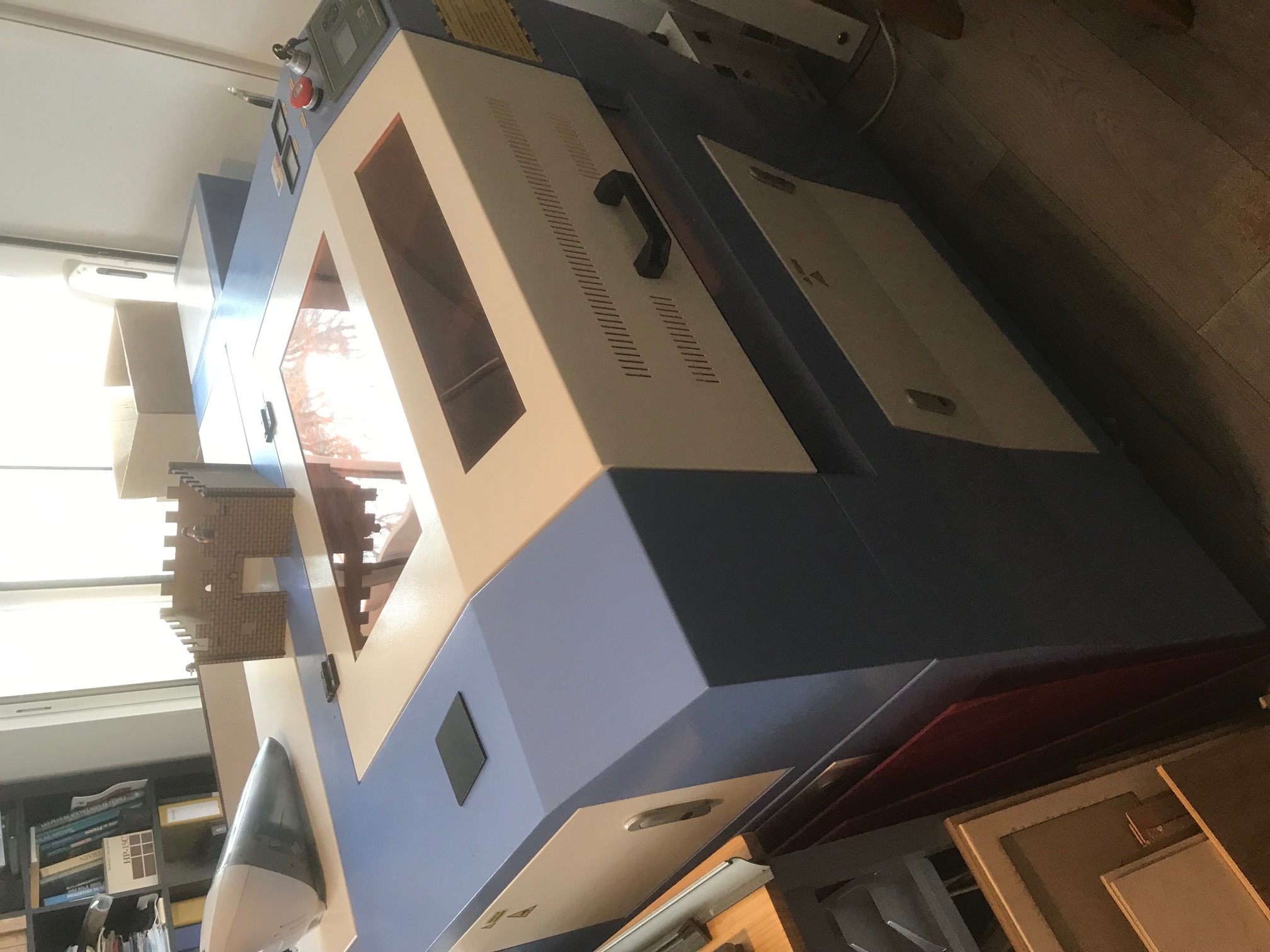

Pourrais tu nous en dire plus sur le type d'imprimante et les réglages du faisceau laser (découpe, gravure ) ?
Messages: 24370
Re: Wagon Marchandises 0/16.5
Messagepar CBACK » 09 02 2022 à 15:27
Réponse pour Beyer-Garat et pour tout ceux que cela peut intéresser.
Machine de structure Chinoise, montée, assemblée et paramétrée(logiciel) en France par MLLaser.
Découpe et gravure CO2
90 watt
Format 60x40 cm (56x36 effectif)
Refroidisseur à eau. (Schiller 5400)
Compresseur (air neuf sur le laser pendant son travail)
Extraction sur l’extérieur.(grosse aspiration et bruyante)
Prix : Un bras, un poumon, un œil ou une jambe !!!!!!!(voir site MLLaser)
Matières utilisables :
-Bois (tous types) épaisseur maxi : 10mm
-Cuir (par contre cela ne sent pas bon)
-Papier
-Carton (tous type)
-Feutrine
-Ardoises (gravure seulement)
-Carrelage (gravure seulement)
-PMMA épaisseur maxi : 10mm
-Caisses à vin-épaisseur maxi : 10mm
Matières inutilisables :
-Plexi à base de solvants
-Aluminium
-Métaux
Pour chaque type de matériaux à couper ou à graver, je me suis fait une bibliothèque (puissance/vitesse). Tous les réglages sont différents.
Avant tout lancements, je calibre la focale du laser, même si j’ai les références en bibliothèque.
Ça demande du temps de préparation, et encore plus à la conception, en fonction du support souhaité.

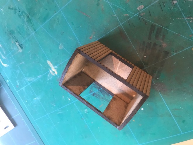

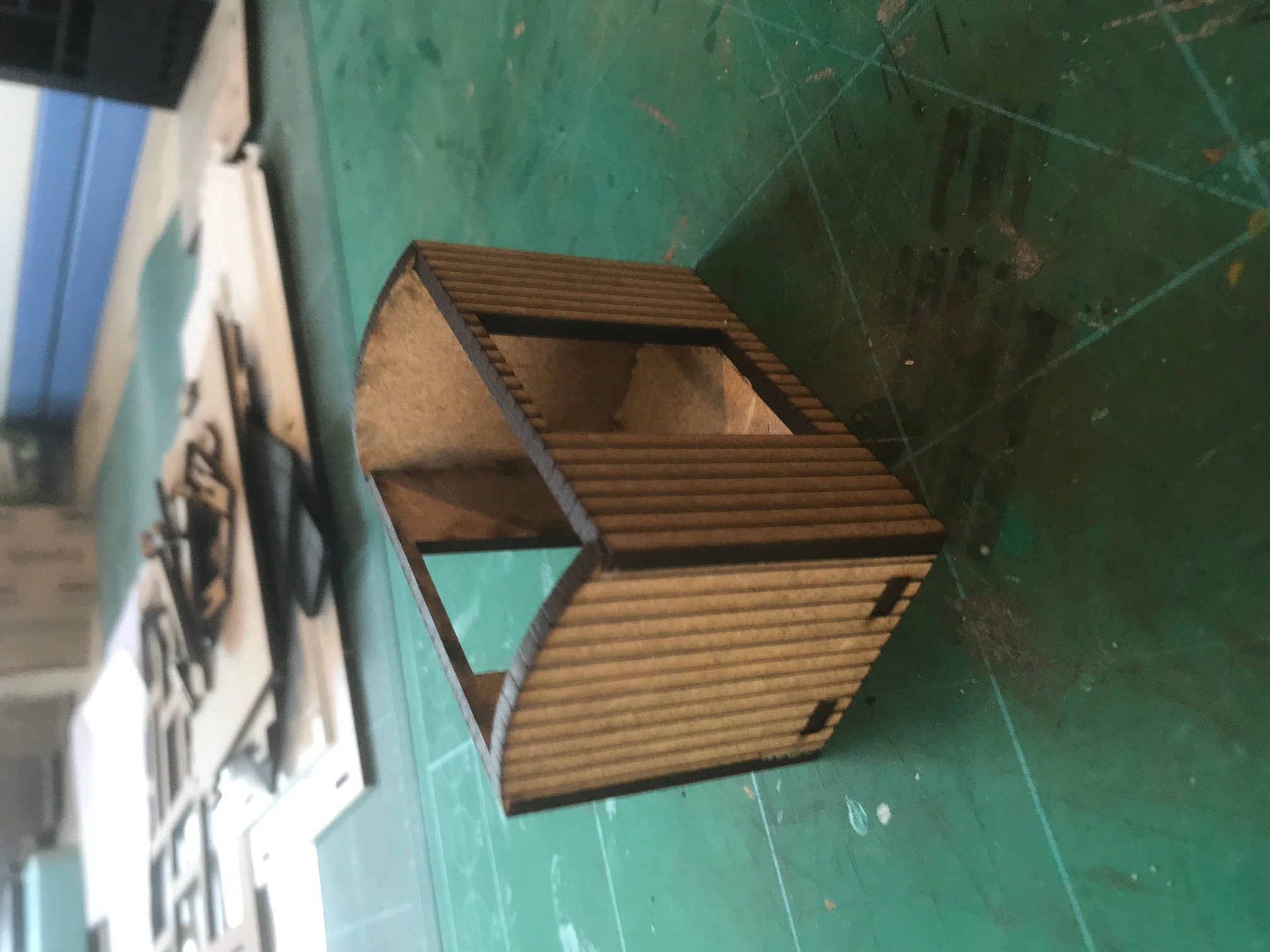

Assemblage de la caisse. Tenons/mortaises. Il faut laisser sécher.

J'ai oublié de poster à mon message pour Beyer-Garat, les photos de la machine.

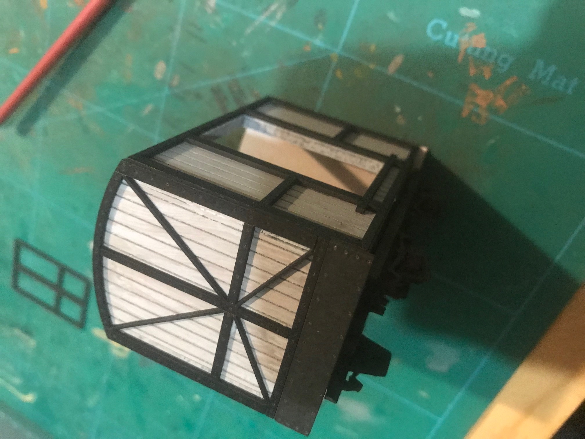

Messagepar CBACK » 09 02 2022 à 18:59
Reprise, il commence à faire frais.

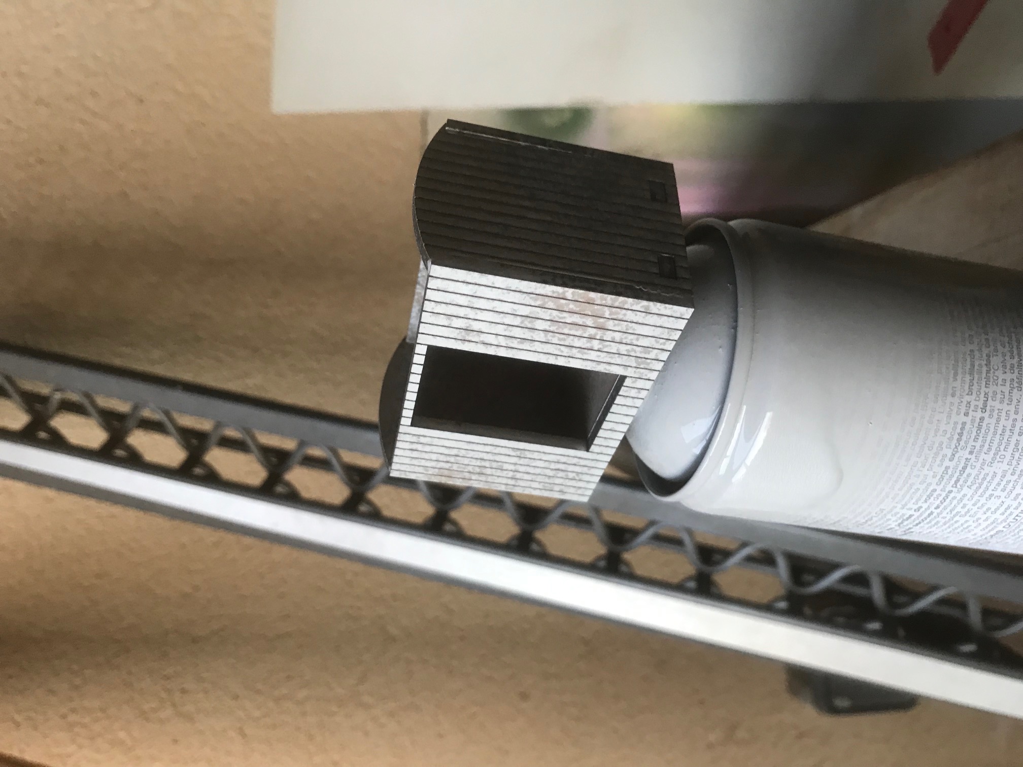

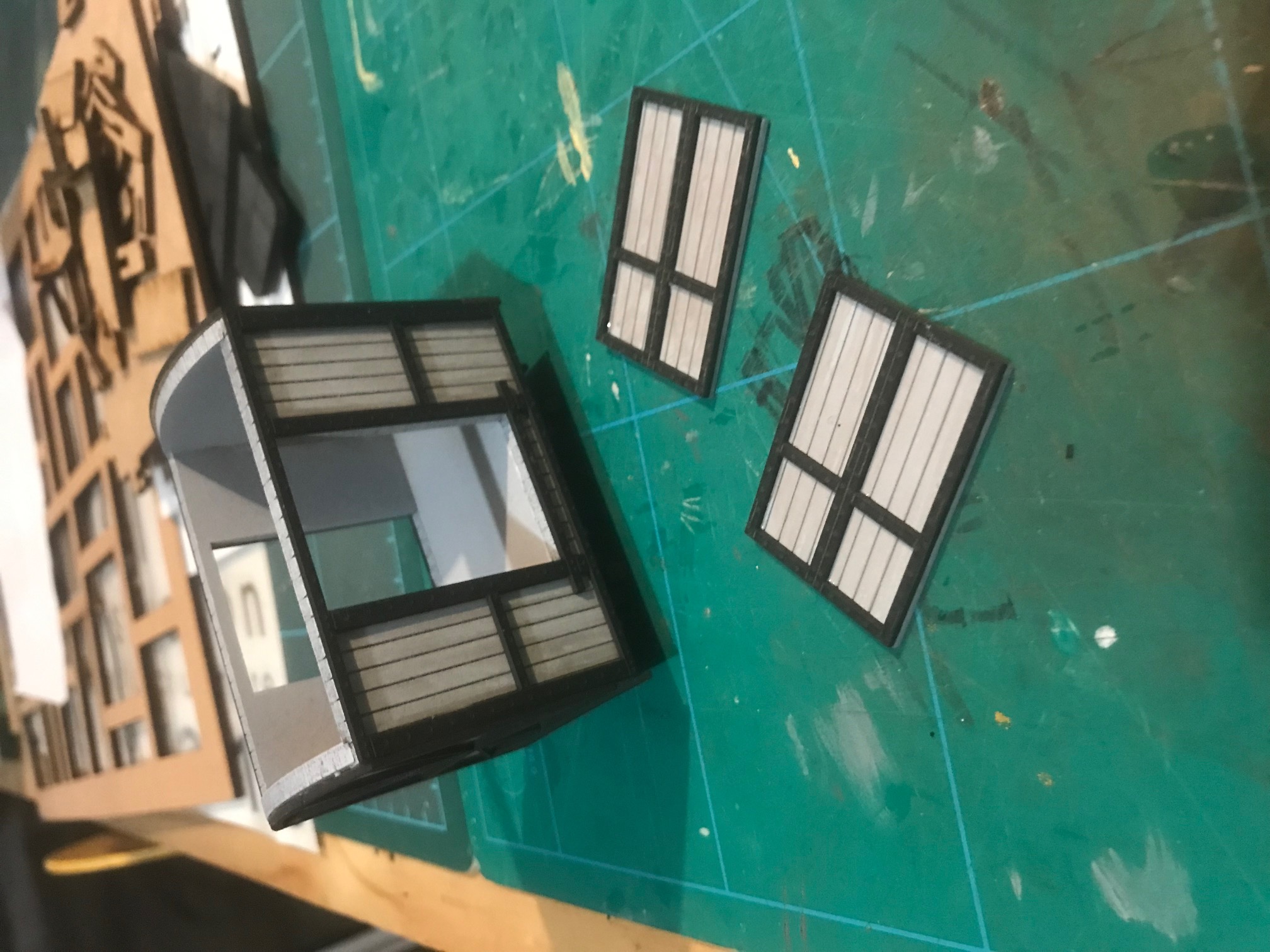

J’ai réalisé, des portes pour ce petit wagon. Elles ne sont pas sur le fichier, mais ajoutées depuis.

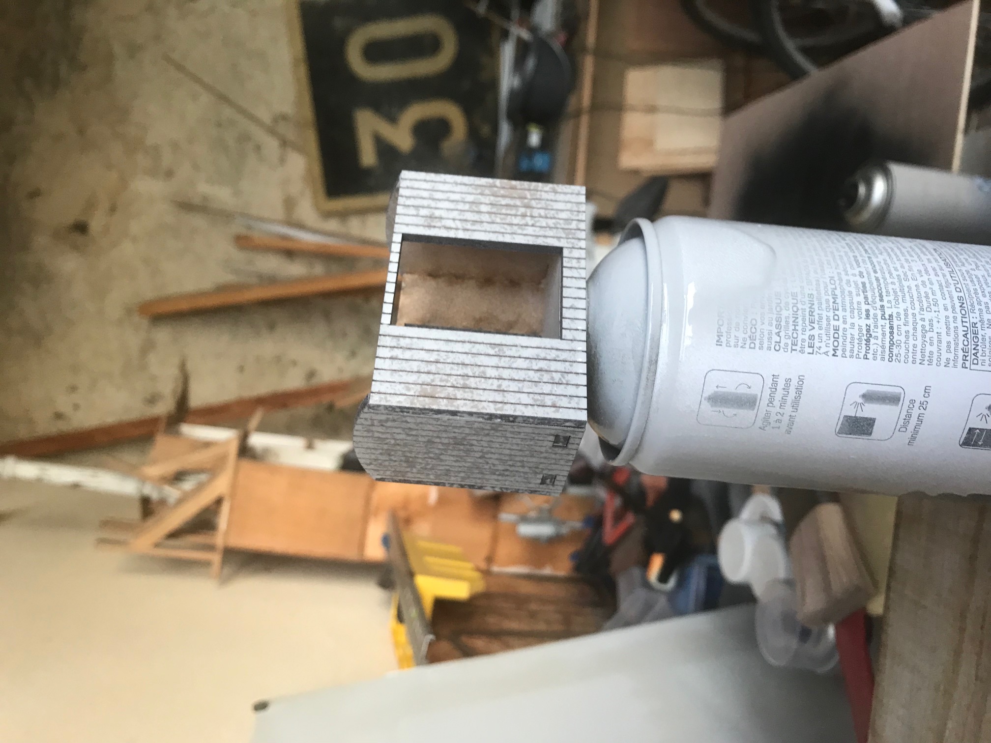

Couche d’apprêt (bombe action)
Bon je tiens le cap.
Passage de la caisse à la bombe d’apprêt. Enfin 3 couches pour que cela tienne.
C'est pas très beau !!!! On verra demain.
Désolé, je ne peux aller plus vite.
Pourquoi les photos ne sont pas dans le bon sens ?

Messagepar pelican » 10 02 2022 à 09:50
Quand on clique dessus, ça se redresse !! faut pas chercher la cause .. H4
Beau petit wagon :ok

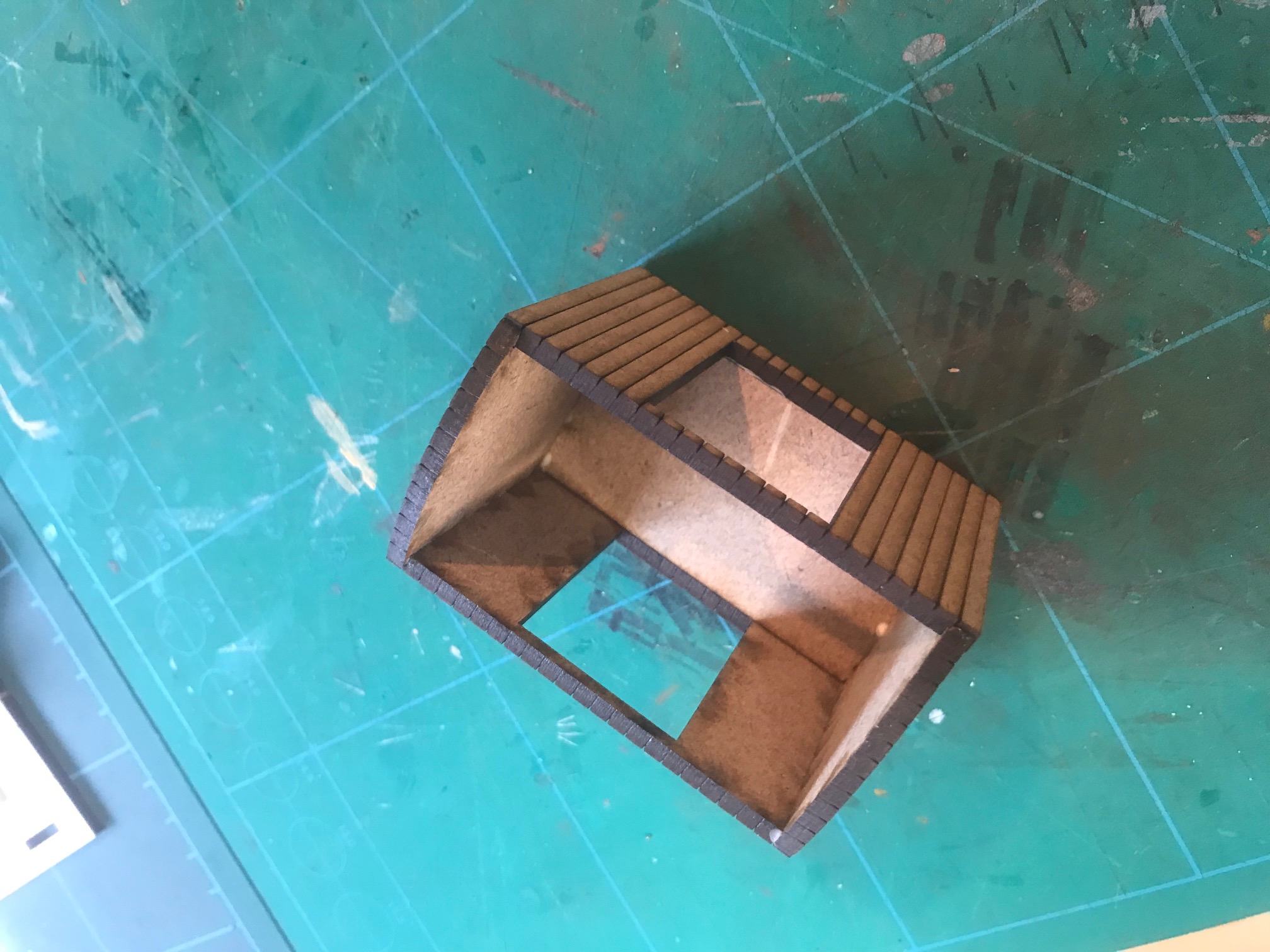

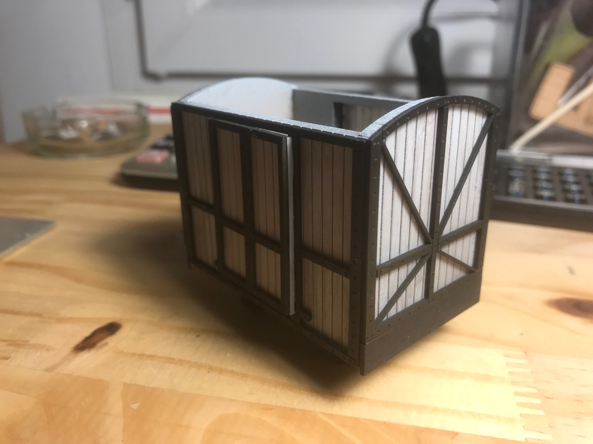

-Bonjour à tous
Ça prend un peu forme.
J’ai dû reprendre des pièces car l’ajustement ce n’était pas ça.
Un coup de bombe sur les serrureries.
Cet après midi, j'assemble. A suivre.

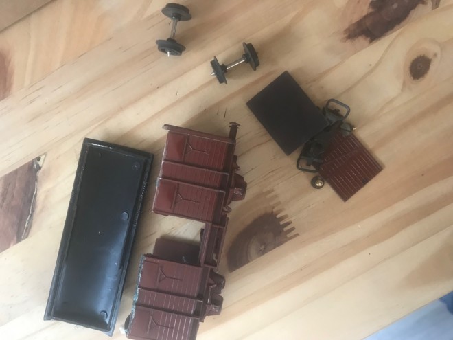

Organes de roulements ??????
Pas pensé !!!
Je vais bien trouver un vieux truc à charcuter.
Ben voila. Chiant à désosser.
Il me faut le découper en quatre morceaux pour ne garder que les essieux.

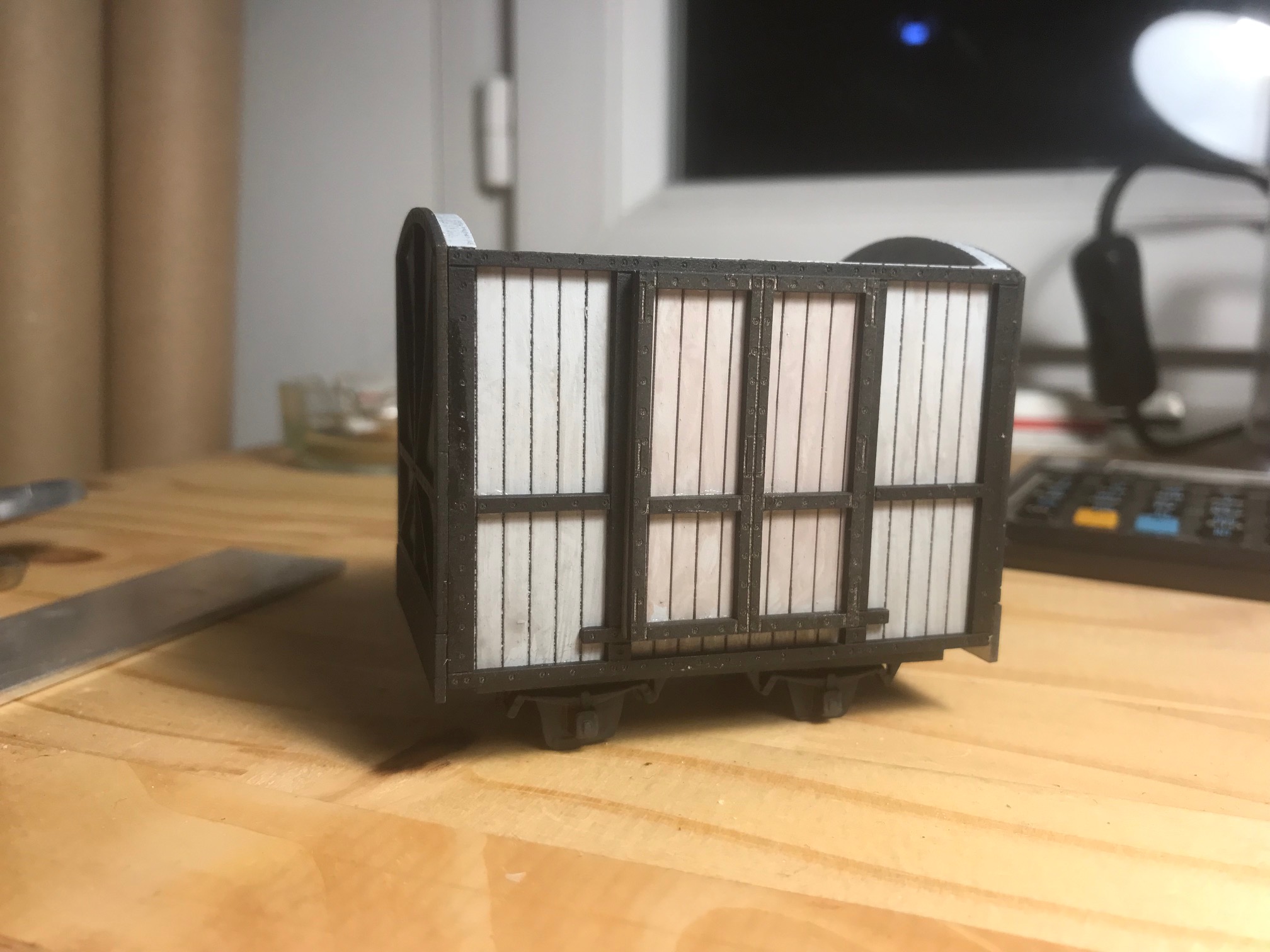

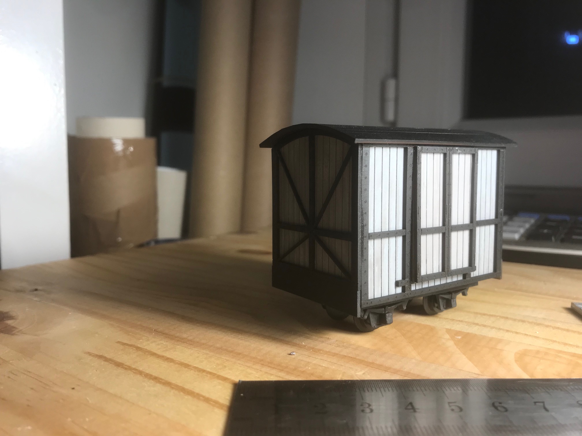

Messagepar CBACK » 10 02 2022 à 17:13

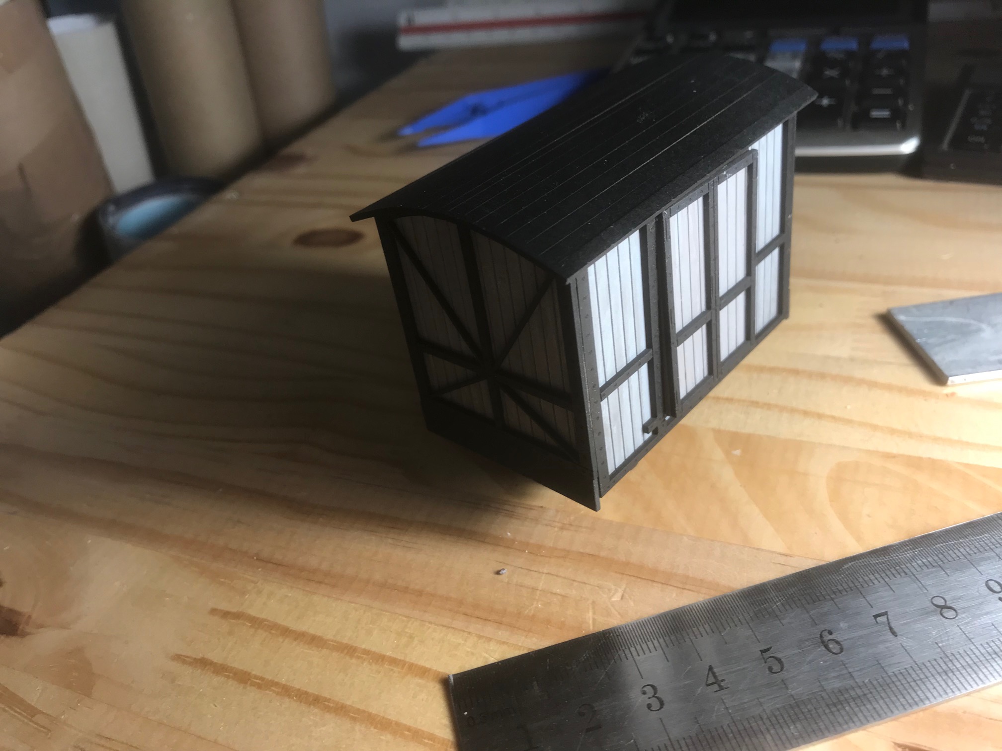

Les éléments sont tous ou peints ou apprêtés.
Montage des serrureries et des portes. Colle blanche.
Moi j’aime.
Vous avez vu ?????
J'ai enfin fini quelque chose.
Bon, je sais, il manque les poignées de portes, les tampons, les etc.....
Pas la force, n'y d'idées pour mettre ce petit wagon en situation sur un diorama.
