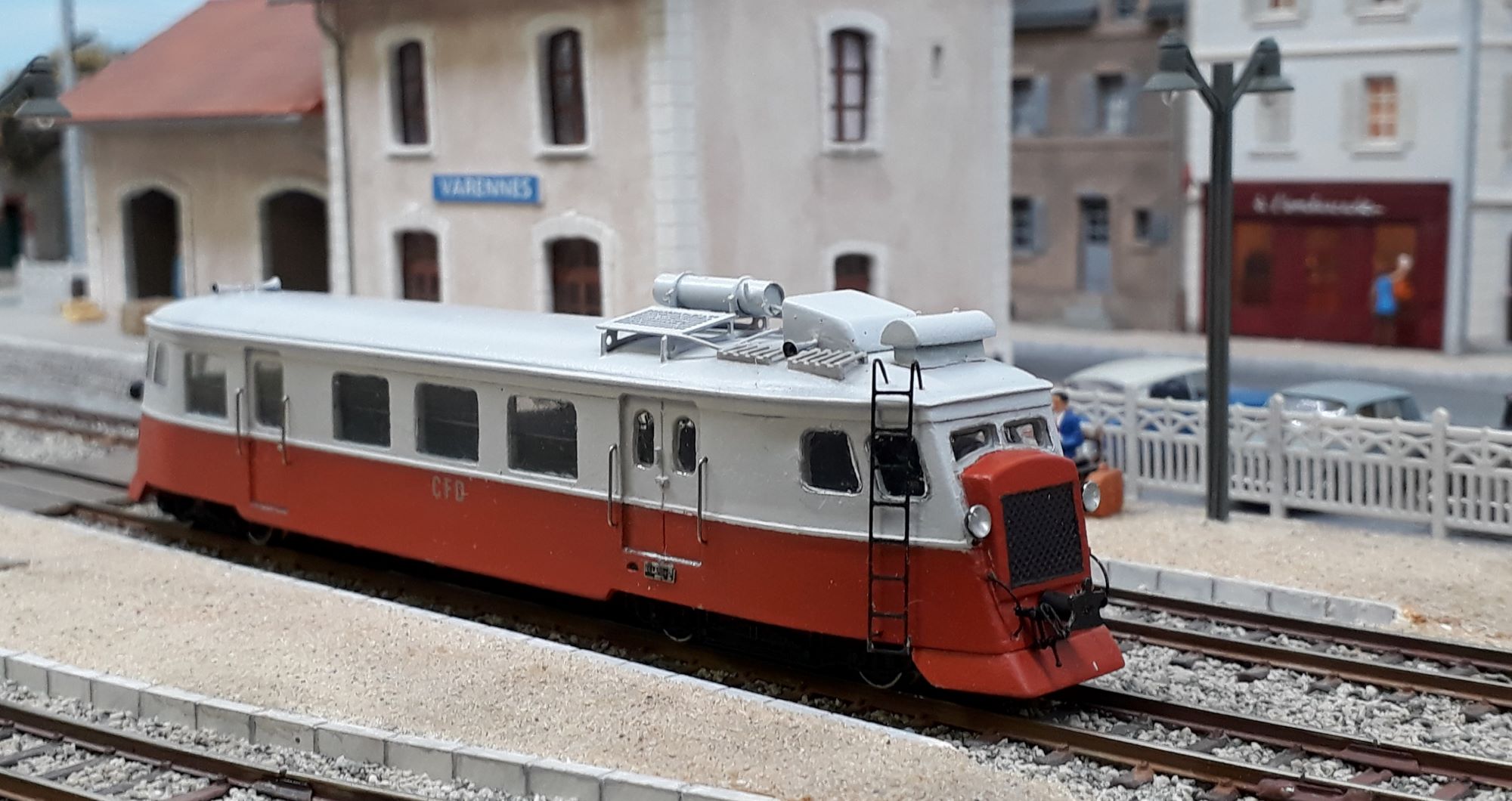

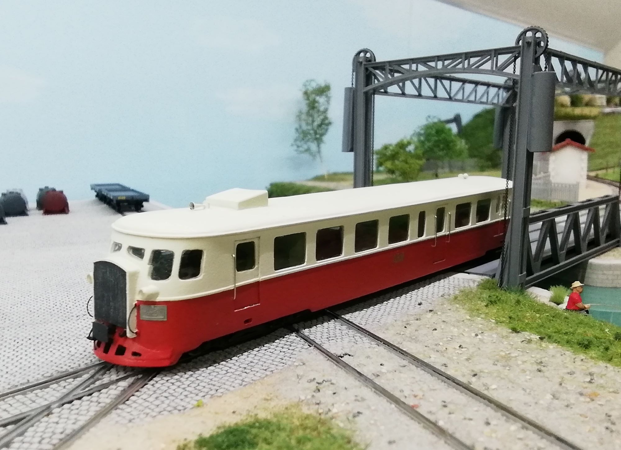

je vous présente mon petit dernier. J'avais eu l'opportunité d'acquérir un kit Mougel du Billard A150D. Il avait dû dormir dans sa boite une trentaine d'année, puis il m'en a fallu quelques unes pour le construire !
Il était un chouia banané latéralement mais vu l'épaisseur de la résine, un ponçage l'a à peu près rectifié. Il a fallu refaire avec de l'evergreen la bande de séparation de couleurs qui avait disparu au ponçage.
Je n'ai pas utilisé le boggie moteur Mougel qui ne m'inspirait pas trop. J'ai 2 autres Billard avec boggie moteur Interfer qui vont bien mais j'avais envie de changer alors j'avais commandé des Bullant Hollywood Foundry que j'avais appréciés auparavant. Un peu déçu cette fois, le boggie moteur était bruyant et le porteur (dummy) avait un roulement franchement mauvais. Après plusieurs heures en va-et-vient sur le réseau avec un lest de malade, ça va mieux et c'est moins bruyant (ou je m'habitue...)
Voici la chose :

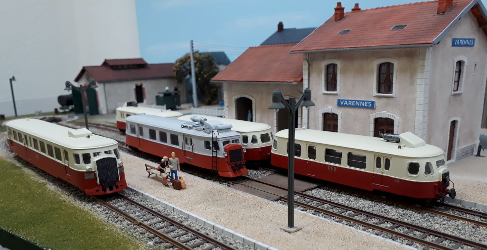

Il fera sûrement pâle figure à côté des Billard REE (quand on les verra...) mais il est homogène avec ses frères que j'aime bien :

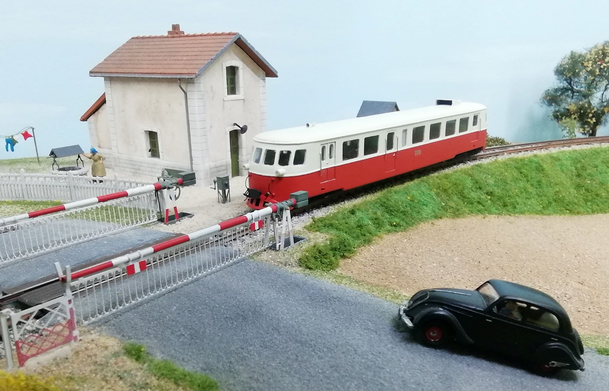

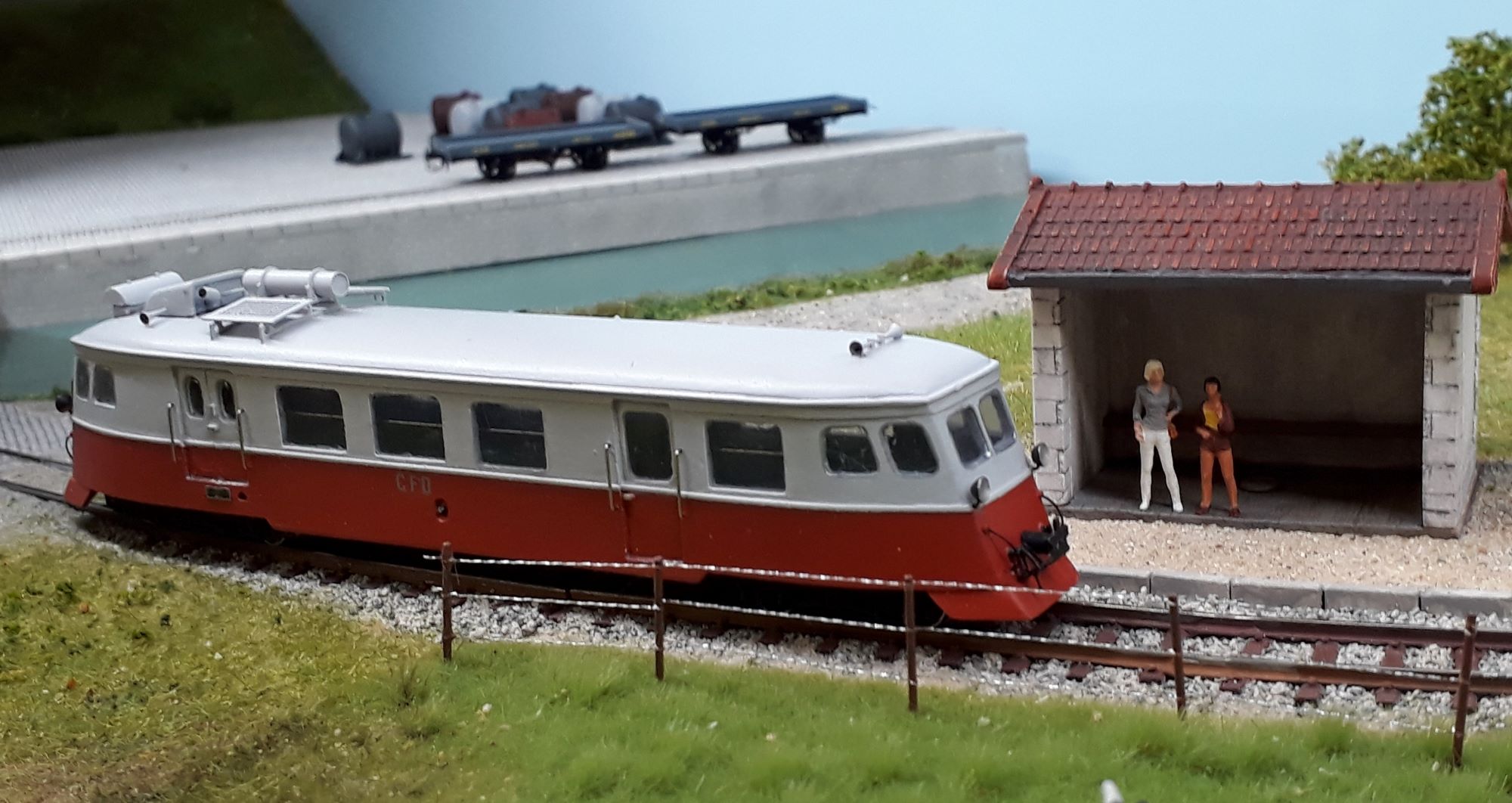

Pour Gallavael, voici le A2110D en situation sur le réseau :

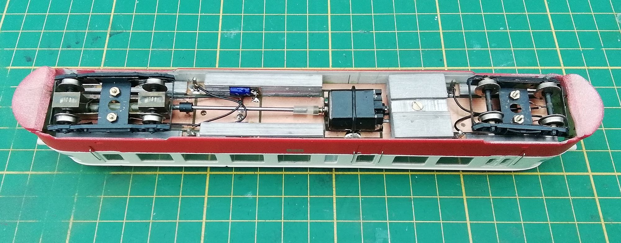

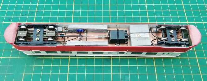

Et le dessous de la bête :

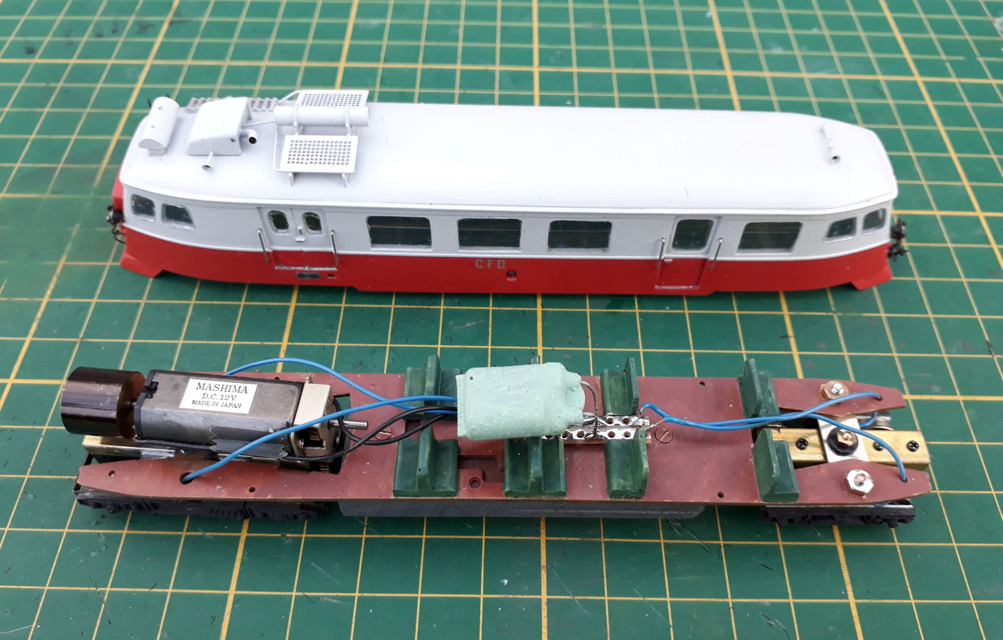

C'est fait avec des morceaux de caisses de l'A80D, des boggies et quelques pièces spécifiques, tout de chez Interfer.

Merci pour les photos ! Belle mise en situation sur ce réseau.
Très beau montage de cet engin, pas évident à partir des A80D !

C'est vrai que la sortie d'une caisse Apocopa est une bonne idée. La modification des extrémités à partir du A80D avait été un peu laborieuse. :?
