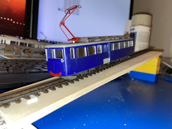

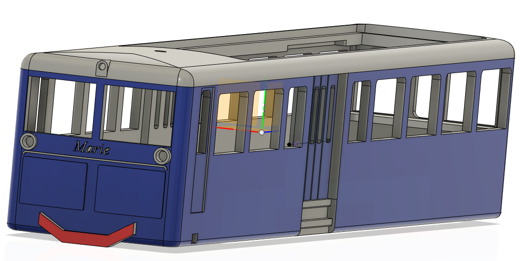

Les vacances servent aussi à faire du modélisme. Le dernier projet débuté cette année est Marie, du Tramway du Mont Blanc. Dessiné en autocad,
après imprimé à la maison et avec premières couches de peinture.
La caisse est après installée sur la base d'une Deh 4/4 (FO "Fiesch", Suisse) de Bemo. Manque encore le panto, les vitres, les décalques et le ESU Décodeur Micro afin de pouvoir effectuer les premières tests de roulement (sur une pente de 250 pourmille j'espère).

Je suis avec attention ce sujet. J'avais acheté les caisses Apocopa mais je n'ai pas encore attaqué le montage...surtout que je ne savais pas comment gérer la crémaillère...
En tout cas toi cela commence bien !

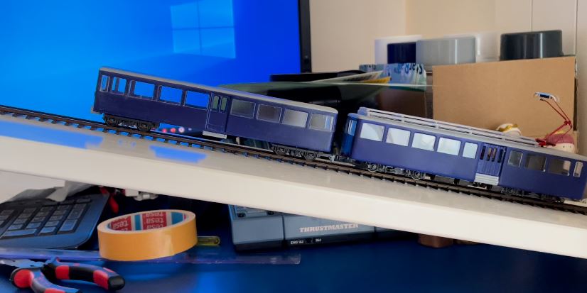

Ci-après une première vidéo des tests sur une pente de 250 pour mille.

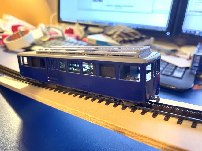

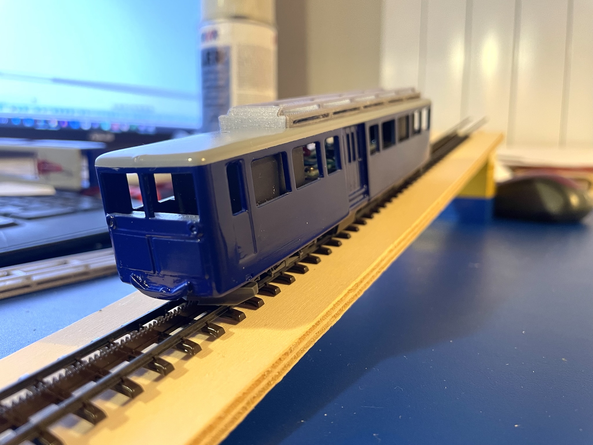

Messagepar espende » 13 12 2023 à 00:44
La caisse suivante est aussi prêt

Messagepar Gallavael » 13 12 2023 à 11:44
Joli ! Comment as tu fait la crémaillère ?

Messagepar espende » 29 12 2023 à 16:58
La crémaillère fonctionne grace à une base d'une Deh 4/4 de la FO de Bemo.
