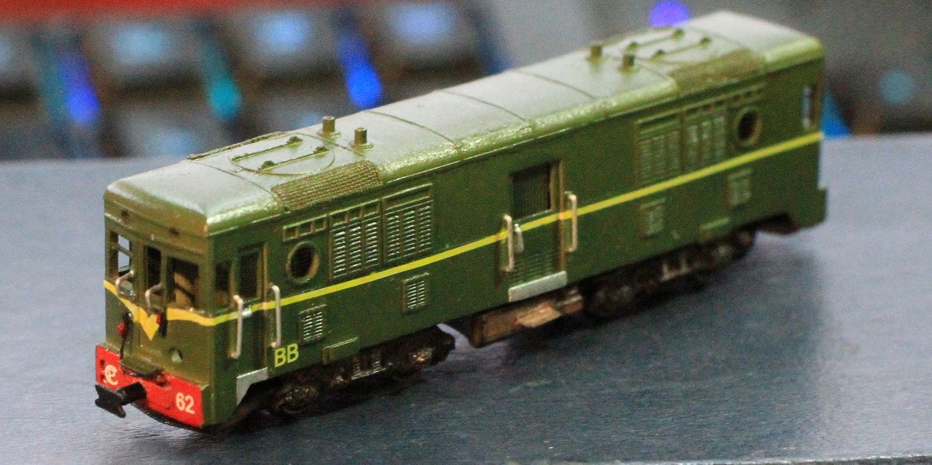

Un locotracteur Brissonneau & Lodz 600cv en projet.
Je n'aime pas l'impression 3d. Je trouve ça souvent moche, ni plus ni moins. Mais ce petit locotracteur m'a fait un peu changer d'avis. Ca vient de chez OLD Modèles et c'est plutôt fin. On n'échappe pas aux stries (ce qui me rebutent le plus), mais tout le reste est plutôt réussi, avec de jolis détails. Pratiquement, si on ne souhaite pas patiner, il suffit d'une jolie peinture, d'un châssis adapté et si on ne cherche pas à faire un brossage à sec ou des lavis, ça peut-être tout à fait satisfaisant en l'état. Je ne sais pas si le concepteur passe par ici, mais je suis très content de ce modèle et je le félicite pour son travail.

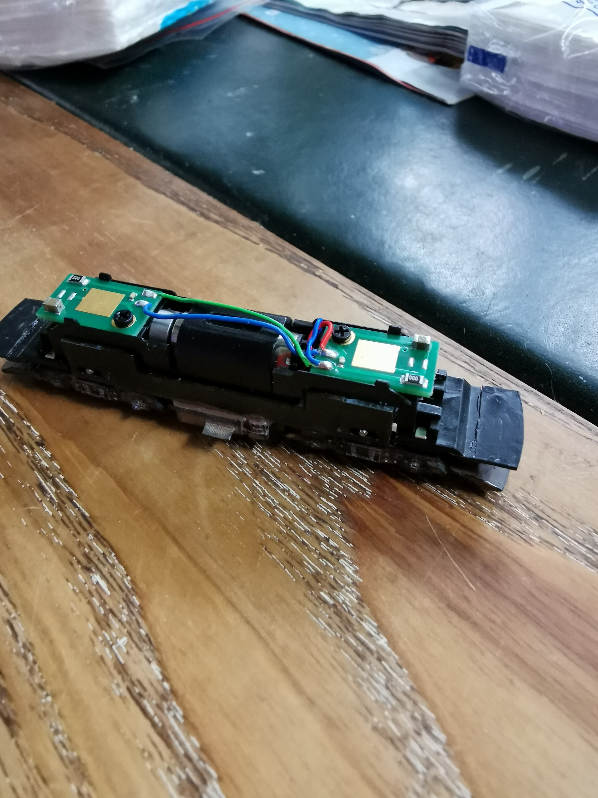

Evidemment, pour les stries, il faut que je fasse quelque chose, car pour moi qui vais faire une patine, c'est pas possible : ce sera donc ponçage et grattage sans trop abîmer les détails (j'ai déjà fait le toit, la matière est facile à travailler), détails que je vais cependant remplacer en partie avec des sets de photodécoupe. Je prévois un éclairage inversé des phares et de la cabine. Le châssis est un Marklin Z issu d'une locomotive diesel série 218. Il est plutôt ressemblant (mais pas totalement et un peu court), je l'ai un peu modifié (en ajoutant des chasse-corps, enfin je crois que c'est ça) et commencé à le repeindre.

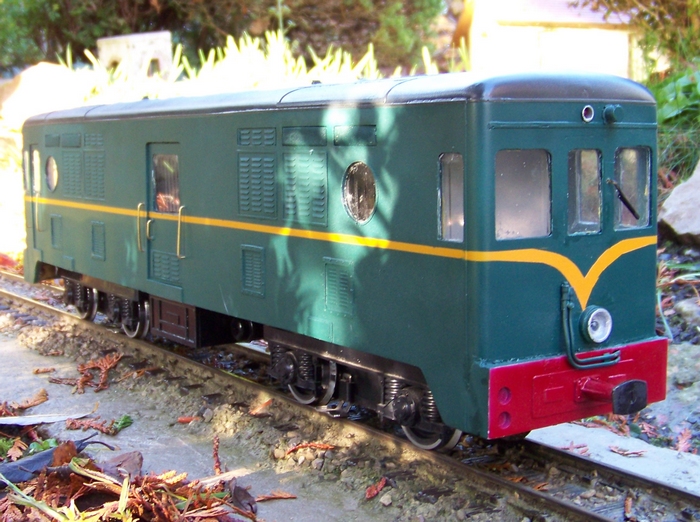

Messagepar pelican » 25 12 2021 à 12:00
Chouette !!! E2
J'ai la version grand format ... :rod_coeur

Messagepar Storm » 26 12 2021 à 21:58
Par contre, l’empattement des bogies.... D9 :C6

Re: Brissonneau & Lodz 600cv - nm
Messagepar Fredles » 27 12 2021 à 11:13
Oui, il ne correspond pas vraiment.
Mais il faut se souvenir qu'il n'existe pas de banque de données recensant tous les châssis disponibles avec leurs tailles et que l'échelle Z reste très confidentielle. Il faut choisir d'après photo, en les mettant à l'échelle puis en les comparant avec les plans, en fonction de ce qui est disponible (Marklin a un bon catalogue, mais tout n'est pas disponible en continu). C'était le seul châssis récent disponible facilement.
Plus généralement, il n'existe rien de tout prêt à l'échelle Nm (à part peut-être le matériel N-Tram qui coûte un rein et ne propose rien de français). Il faut forcément faire des compromis. Ou alors faire tout soi-même. Mais c'est pas la même chose !

Messagepar Storm » 27 12 2021 à 11:26
La transmission se fait sur les 2 bogies? Sinon, c’est assez simple à allonger surtout dans cette caisse. Après, même allonger le cardan peut se faire :B3
Tu as une photo du châssis nu?
Messagepar Fredles » 27 12 2021 à 12:05
Bof, je ne suis pas certain de vouloir faire ça : à 200€ la locomotive, si je me plante, ça fait cher... Surtout que le châssis est en métal et qu'il intègre de l'électronique pour l'éclairage. Je vais plutôt décider qu'avec une vue de 3/4 par le dessus, c'est la caisse qu'on va voir le plus. Et comme la caisse est juste emboîtée sur le châssis, que rien ne sera collé, si un jour je trouve quelque chose de mieux, le changement sera facile à faire.
Autant ça me gêne pas de bricoler un truc à 50€, mais à 200€, à part coller des marches-pieds et repeindre, je ne veux pas aller plus loin. Surtout que ça roule relativement bien en l'état. Si j'arrive pas à réaligner le tout correctement, ça va vite me gonfler.

Messagepar Fredles » 16 01 2022 à 16:02
Peinture faite, décals posées. Reste la patine, quelques détails, notamment les phares, et l'éclairage.
La surface n'est pas parfaite, mais ça reste vraiment bien pour de l'impression 3D.

Messagepar guillaumentrain » 16 01 2022 à 16:21
C'est un beau résultat ! #B6
Bravo !

Messagepar Storm » 18 01 2022 à 01:01
Bon, ça se voit un peu moins une fois peint et sous cet angle mais bon... :? Hormis ça, beau montage :maitre: Je vais essayer de retrouver une photo du mien en HOm

Messagepar YVES » 18 01 2022 à 01:16
C'est pas bien grand en Nm. Le résultat est satisfaisant !
