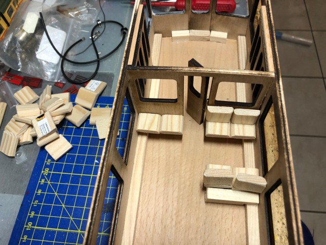

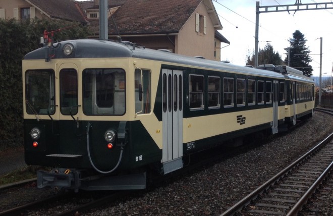

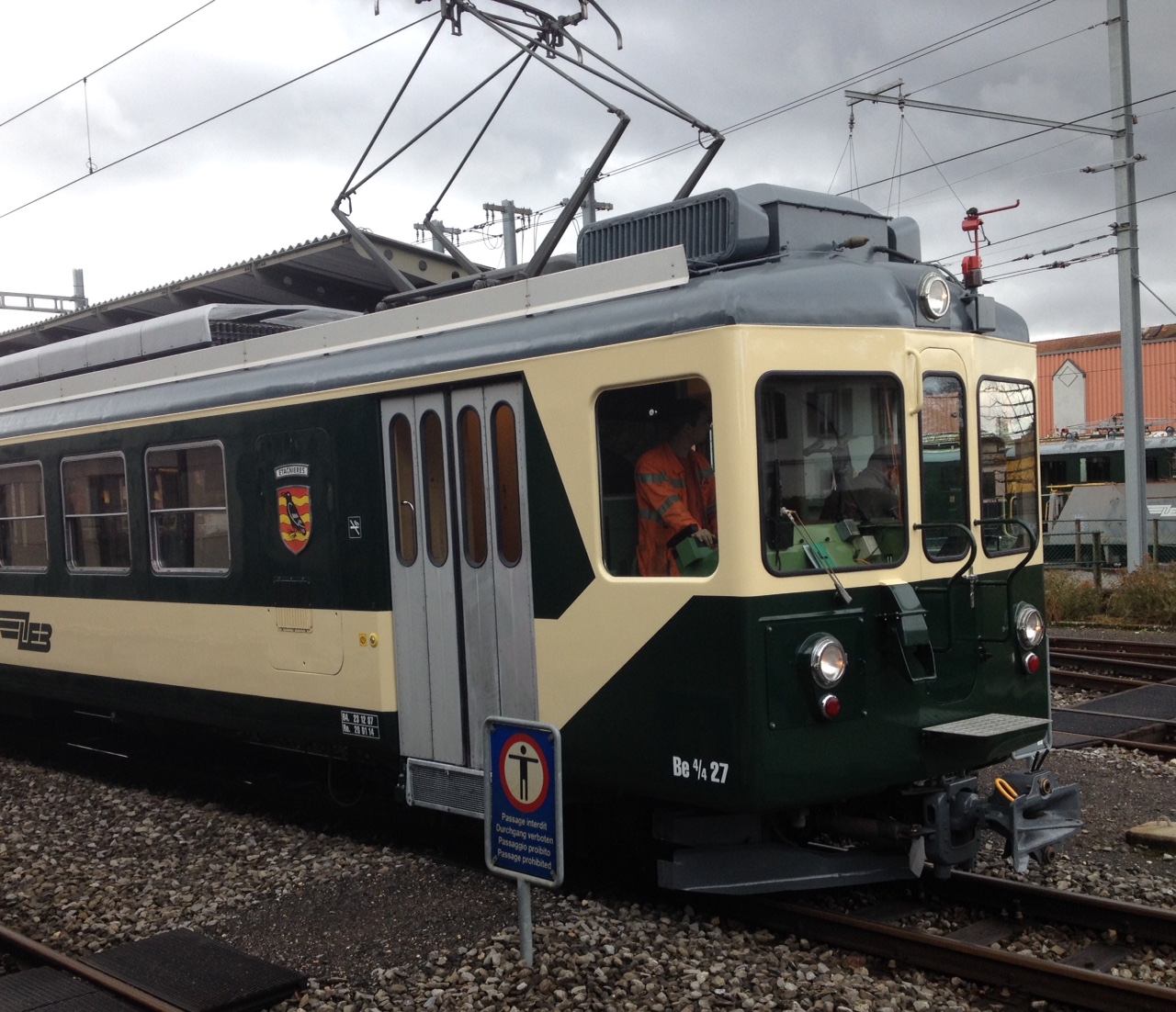

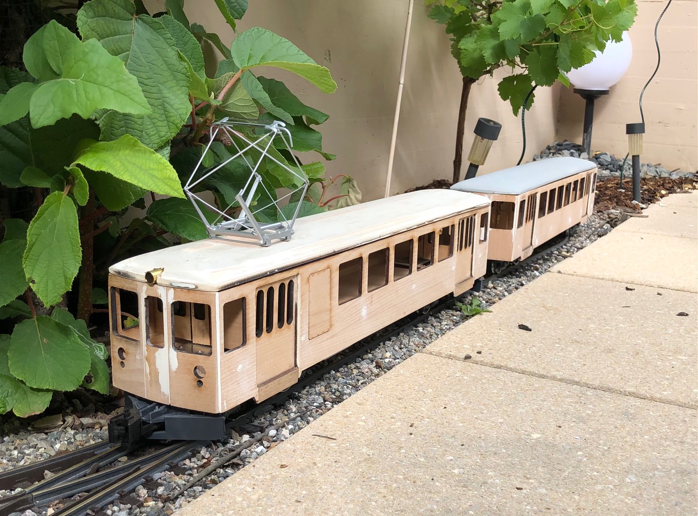

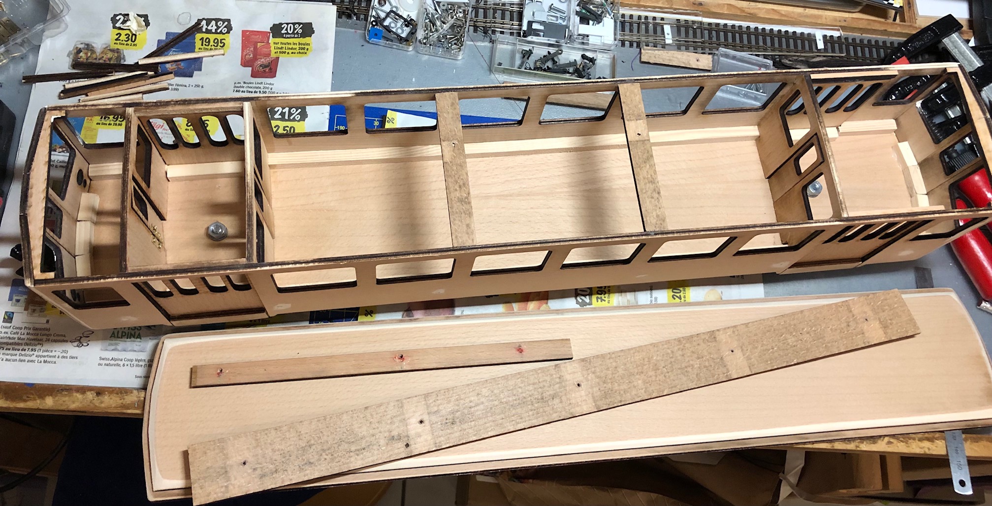

Après avoir réalisé la rame Schindler-Sécheron du LEB en HOm, je me suis attaqué à sa réalisation en IIm.
Il faut savoir que les modèles réels ont quitté le chemin de fer Lausanne-Echallens-Bercher en 2020 pour poursuivre leur vie du côté de Madagascar.
Pour réaliser la rame composée de la motrice Be 4/4 27 et de la voiture pilote Bt 152 en HOm j'avais opté pour le laiton. Pour sa réalisation en IIm j'ai opté pour le bois.
J'ai utilisé du contreplaqué de hêtre de 6mm d'épaisseur pour les châssis et du 4 mm pour les parois.
Les dessins ont été réalisé par ordinateur (Inventor 2018), la découpe grâce à la technique du laser.
J'ai du raccourcir de 1 compartiment chacun des véhicules afin de pouvoir circuler sur le rayon R1 présent dans mon jardin.
Les bogies moteurs et porteurs proviennent de la gamme LGB, tout comme le pantographe et les isolateurs et les essuies-glaces.
Voici ce que cela donne:
La construction en bois:
A suivre...

Messagepar 24418 » 24 11 2021 à 14:38
Très intéressant! Quelle machine a été utilisé pour la découpe?

Messagepar 1217juju » 25 11 2021 à 08:29
24418 a écrit:Très intéressant! Quelle machine a été utilisé pour la découpe?
J'utilise la machine Gravograh LS900 XP.

Messagepar 1217juju » 25 11 2021 à 08:42
Voici la suite de la réalisation.
A suivre

Re: Rame Schindler-Sécheron du LEB en IIm
Messagepar 24418 » 25 11 2021 à 11:45
Magnifique, très bel usage du bois.

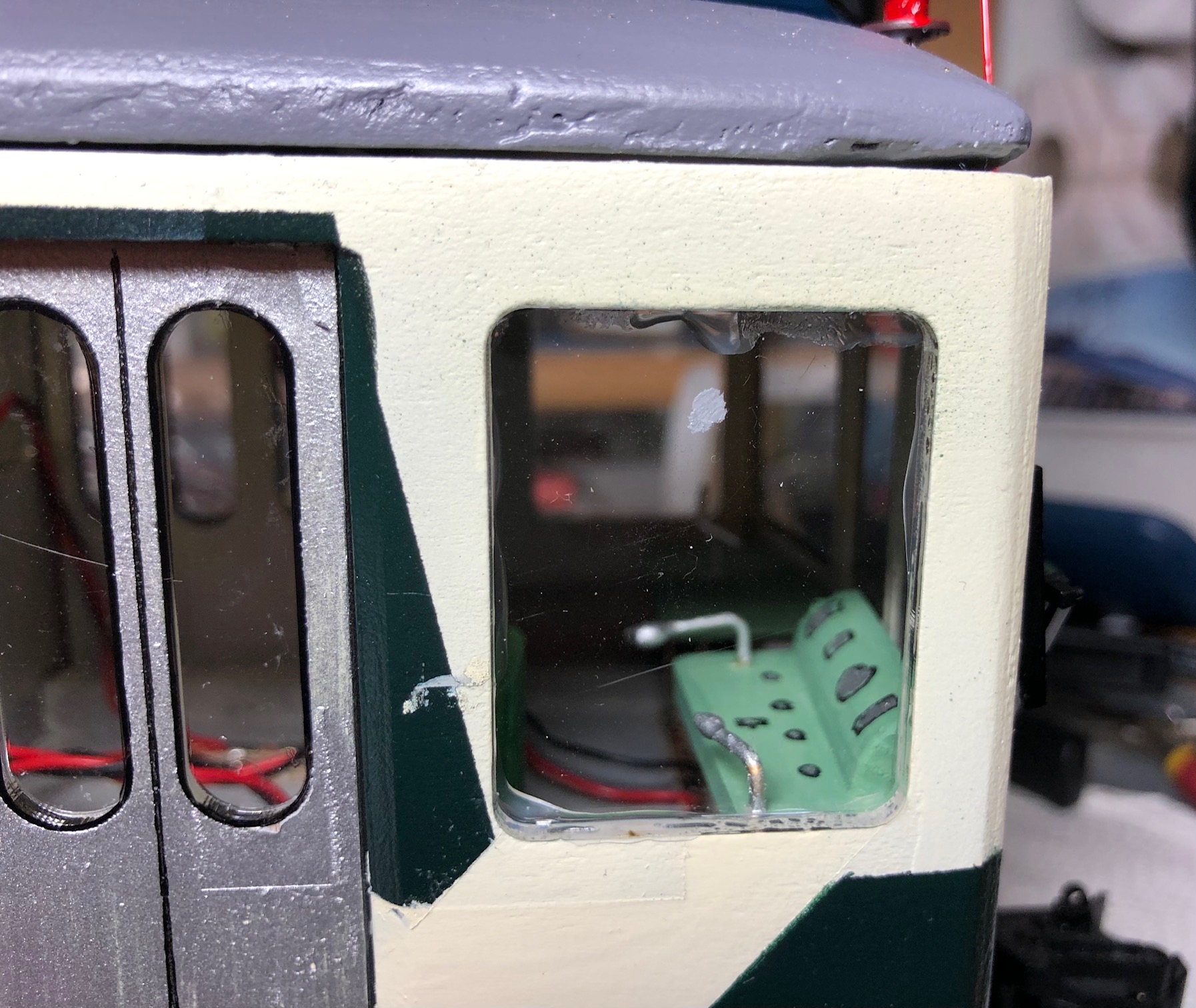

Et les vitres des fenêtres: est-ce du plexi découpé par la Gravograph?
24418
Stagiaire sympathique
Messages: 16
Enregistré le: 13 08 2020 à 16:30
Messagepar 1217juju » 01 12 2021 à 11:51
Oui effectivement les fenêtres sont découpée dans du plexi de 4mm d'épaisseur grâce à la Gravograph.
Les joins noirs autours de fenêtres ainsi que les profilés alu sur les fenêtres de type "Klein" sont réalisés au stylo peinture

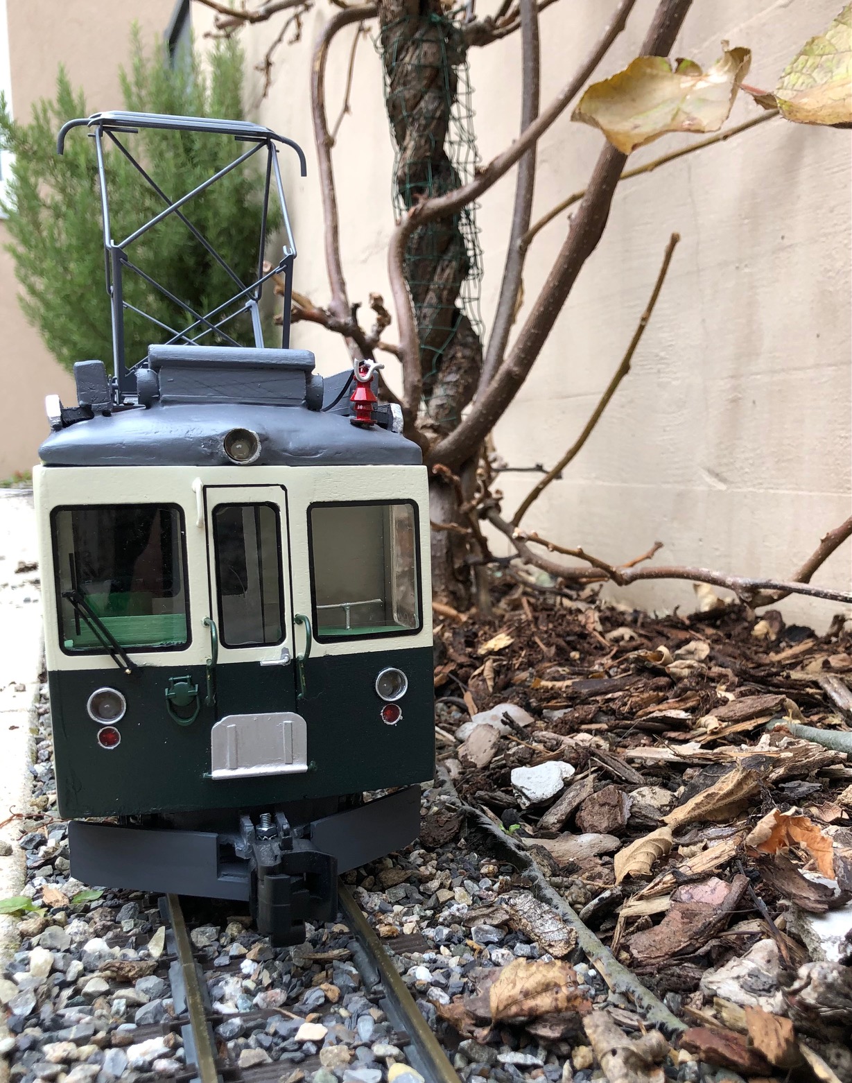

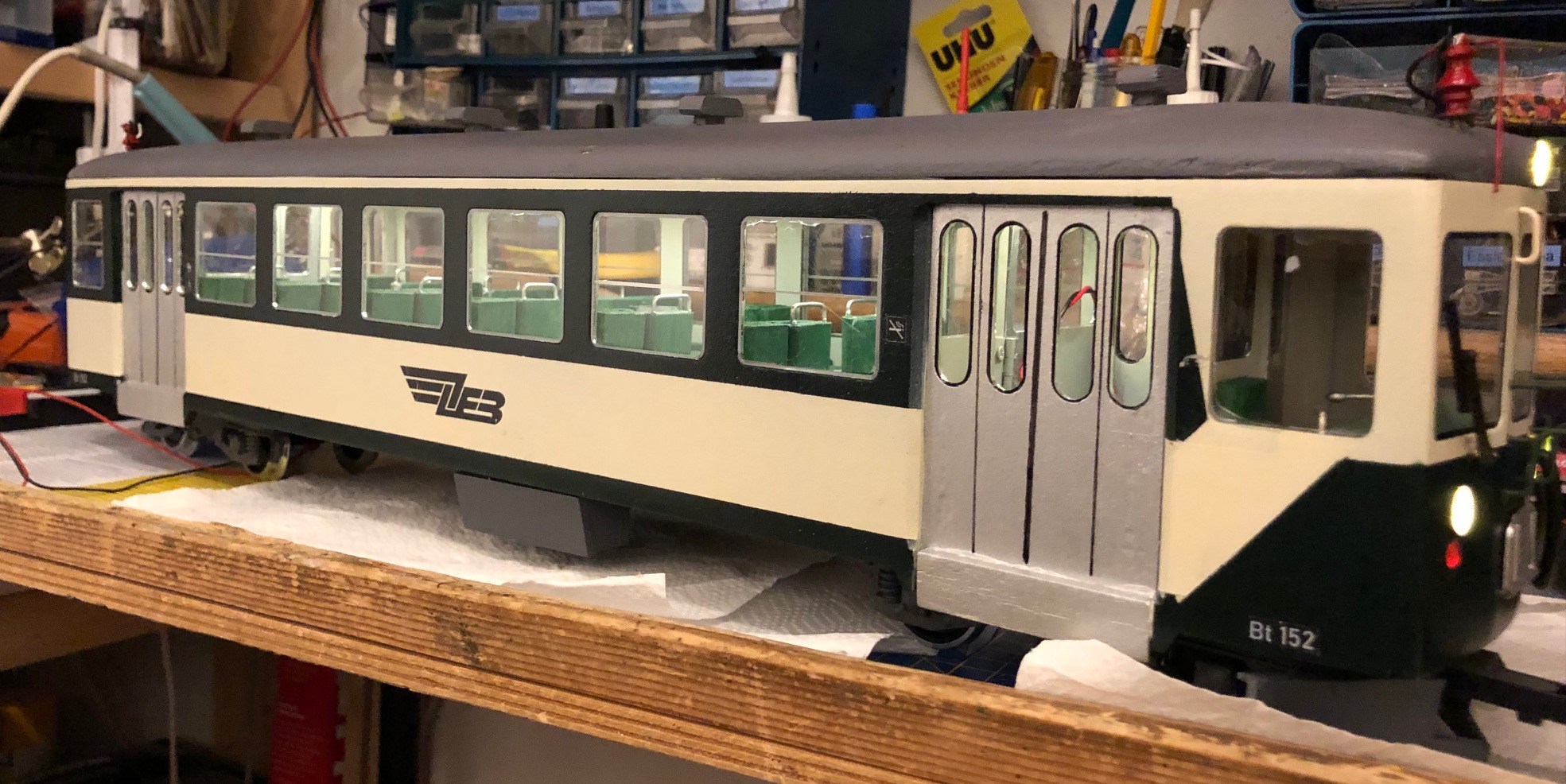

Messagepar 1217juju » 01 12 2021 à 12:12
Et voici la rame prête à rouler.
Les derniers détails (rétros, poignées sur les attelages automatiques, ont été ajoutés depuis les images)
Messagepar 1217juju » 09 02 2022 à 11:53
voici une photo de la rame en circulation sur le réseau du CRIIm à Etagnières:
