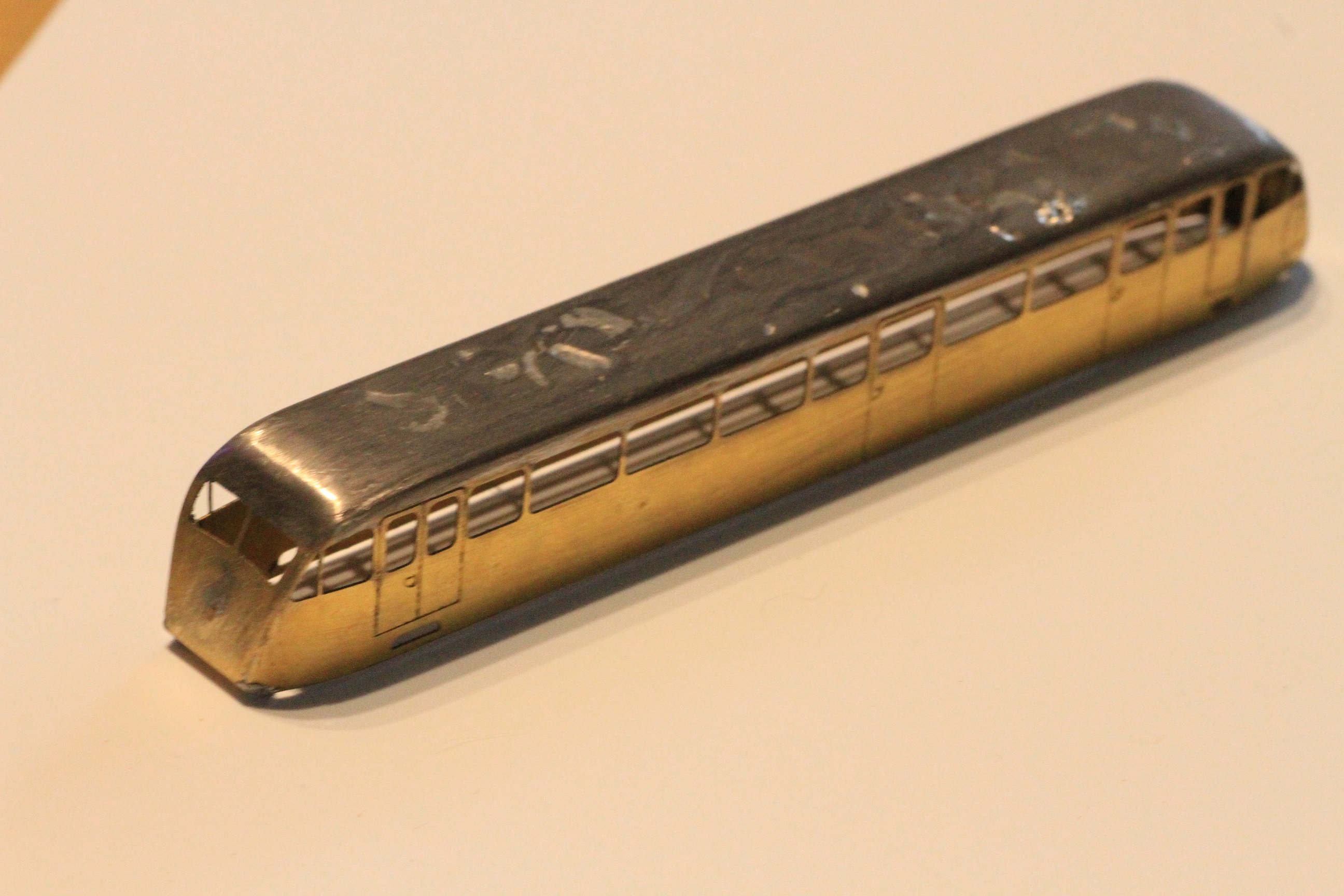

Pour me changer les idées, et en attendant la suite de mon projet CSA, j'ai eu envie de faire autre chose. Ca n'a pas circulé dans l'Aisne, mais ça aurait pu. J'ai acheté un kit de chez Worsley. Je sais que plusieurs personnes ont tenté l'expérience ici, ça n'a rien d'innovant, mais c'est plutôt sympa à faire.
On ne reçoit que la caisse à plier, il faut faire tout le détaillage. Sur un OC1, il y a peu de détails, le plus dure est de rendre les formes courbes, surtout au niveau du toit.

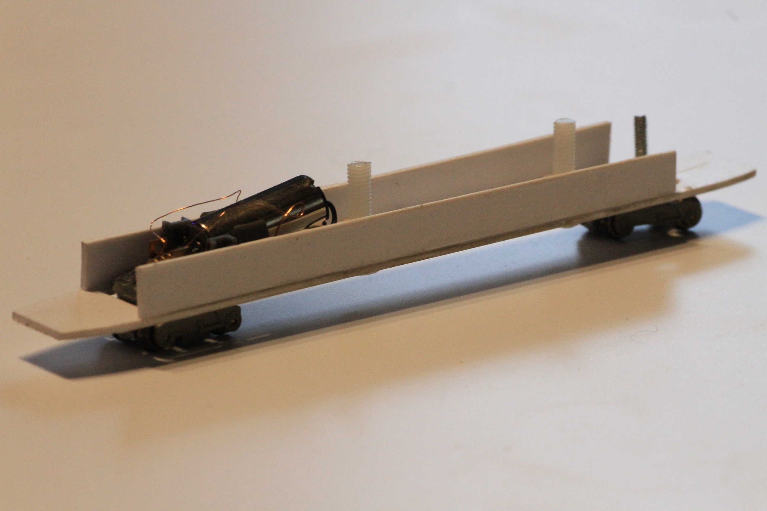

Première mise en forme avec un toit en feuilles de plomb. L'avantage, c'est que ça sert aussi de lest et que c'est facile à travailler. Le châssis est à base de Shorty de chez Rokuhan : ça coûte rien, ça se modifie facilement et ça fonctionne bien. Les bogies sont peut-être un peu courts, mais ça ne se verra pas beaucoup. J'ai prévu de le faire dans sa couleur d'origine, tel que livré en 1938 : entièrement rouge grenat, avec simplement le liseré blanc, et avec ses 4 phares de chaque côté. D'ailleurs, une question : quelqu'un peut me confirmer que les deux phares du haut sont rouges et qu'il faut inverser l'éclairage en fonction du sens de la marche ? Soit : deux phares blancs en bas d'un côté et deux rouges haut de l'autre ?

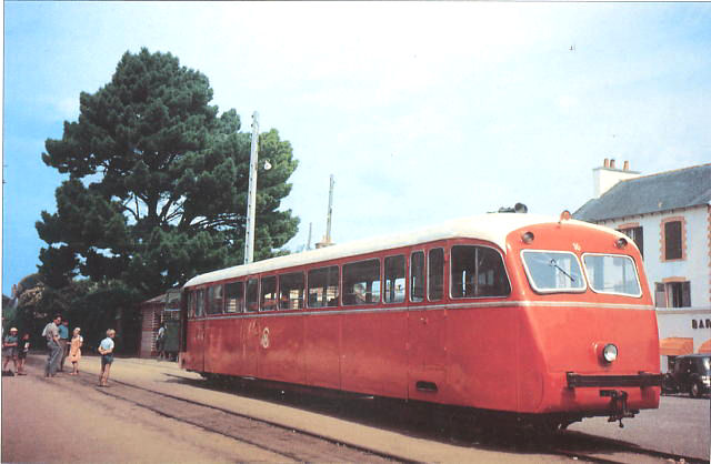

En fait, YVES a raison :
Il y a bien un OC1, version reconstruite, qui a roulé quelques années sur les Bains de Mer, après la fermeture du Réseau Breton, jusqu'à la fin de l'exploitation.
J'ai même roulé dedans !
Reste à trouver les photos ... :rod_siflet
Photo du site CFBS.

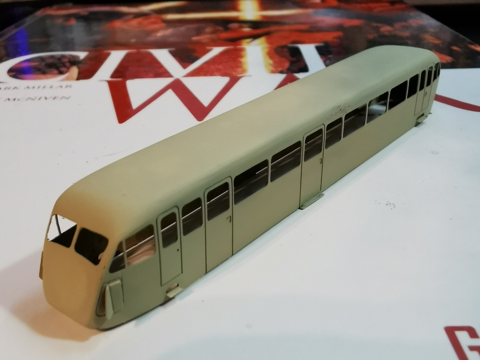

Messagepar Fredles » 21 11 2021 à 19:07
J'avance tranquillement. Ici, une première couche d’apprêt, pour repérer les imperfections qu'il faut que je reprenne au mastic. Sur les photos, on voit une petite corniche sur les bords du toit, mais je ne la ferai pas, j'ai peur de passer trop de temps pour un détail que personne ne remarquera (sauf vous !).
Je vais plutôt changer le "liseré blanc" qui a mon sens, d'après les photos, est plutôt une baguette en relief que j'imagine plutôt chromée ou couleur aluminium, comme les tours de fenêtres. On voit bien sur les photos que c'est en relief, avec une ombre, et pas du tout blanc si on compare au toit pour les versions en blanc.
J'étais aussi parti sur un rouge "capitole" (que RailColor indique comme étant celui des "autorails années 40/50" - mais SNCF), qui ressemble à celui qu'Atlas a choisi pour sa maquette (en tenant compte de la fiabilité toute relative de ce modèle plein d'erreurs...), mais sur la photo d'Yves, le rouge paraît plutôt orangé. On verra, j'ai encore le temps de choisir. J'aimerais une couleur bien brillante, avec un très léger jus simplement pour rehausser la gravure.
La suite un peu plus tard, il me manque quelques éléments pour le détaillage.

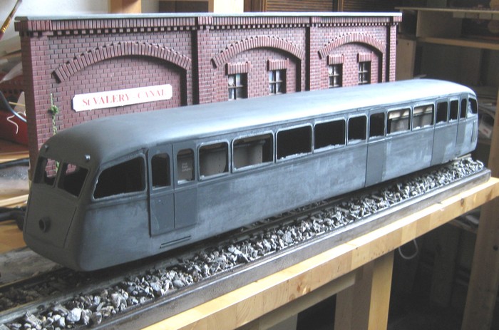

Tiens ... j'ai aussi la version grand format :C6
Photo 090.jpg (46.51 Kio) Vu 4701 fois

Tu mesures ton autorail, et tu multiplies par 22.5 C7

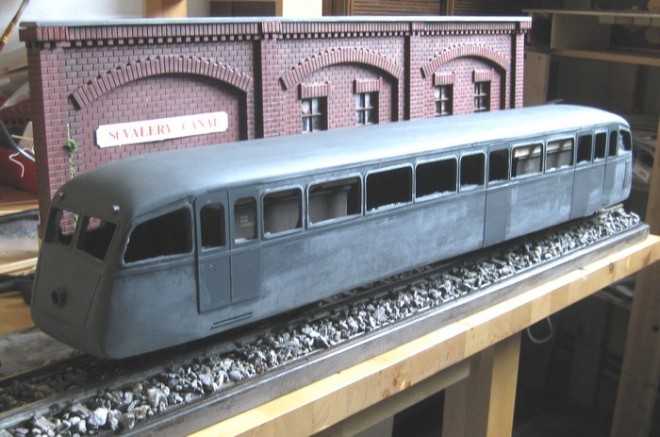

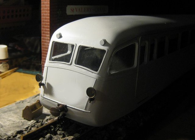

La caisse brute de chez Apocopa ...
A vue de nez ± 60 cm ;)
Je ne retrouve pas les photos de l'OC1 peint en blanc, et pire ... je ne retrouve pas l'autorail dans mon fourbi ! D9
