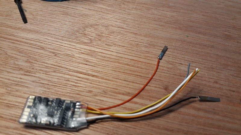

Pour l'instant, je viens de recevoir un colis d'un célèbre dealer breton contenant, outre un lot de personnages assis,un châssis moteur Kato (11-110) et le petit décodeur kivabien.
Premiers essais du châssis en nana logique (veille alim Roco d'un coffret de départ) : ça démarre très brutalement et ça part à la vitesse d'une fusêe. Deuxième essai, avec un décodeur en tête de réseau, le dêmarrage est toujours brutal, mais la vitesse est moins importante. Le fonctionnement est un peu saccadé, le réglage du décodeur ne doit pas être optimal.

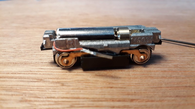

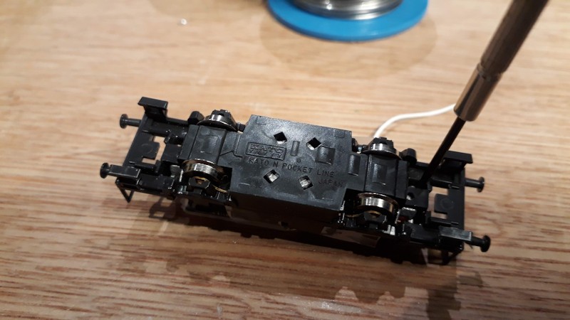

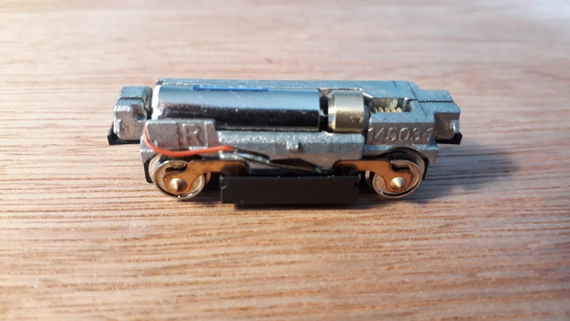

Bon, je me réponds, vu que j'ai trouvé comment faire. :ipb-251
Commencer par écarter les deux flancs hauts pour dégager les petits tenons métalliques qui tiennent le tout.
Une fois la manip' faite des deux côtés, avec votre troisième main faire levier avec un petit tournevis dans les petites lumières à l'avant et à l'arrière du châssis.
On peut alors retirer le capotage en plastique supérieur, ce qui laisse apparaître le châssis tout nu.

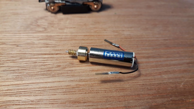

Les prises de courant sont de petites bandes de laiton entrées "en force" dans les petites lumières apparaissant sur les côtés du châssis.
Le moteur est simplement posé sur le châssis, maintenu d'une part par une petite bande de matière caoutchouteuse au fond du berceau, et par la pression exercée par le haut du capotage plastique d'autre part. Il suffit de retourner le châssis pour le faire sortir.

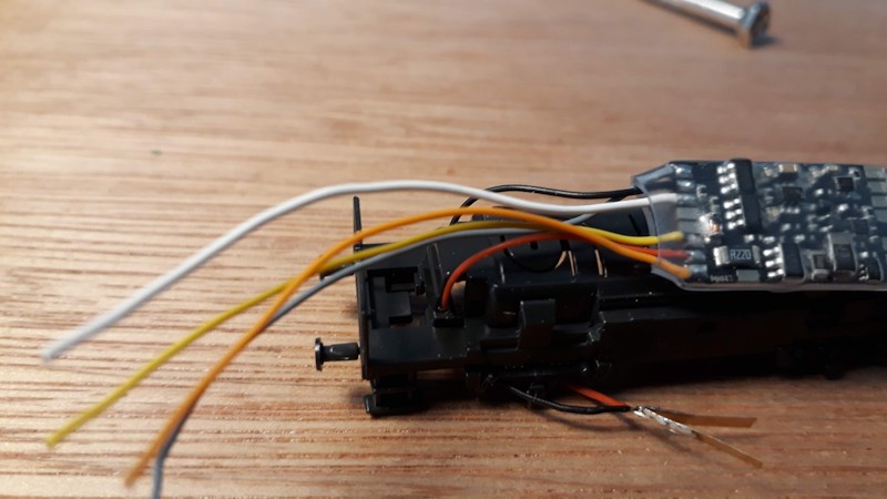

Pour poser le décodeur, il suffit de souder le câbles rouge et noir sur les lamelles de prise de courant.
Souder ensuite les câbles orange et gris du décodeur sur les câbles rouge et noir du moteur. On fait passer les câbles par les petites lumières du châssis.
Yapluka reposer le capotage plastique et essayer de vaguement ranger les câbles qui dépassent. On verra plus tard, une fois le corps de la loco reçu, comment on pourra faire pour fixer et ranger ça au mieux.
Avec le décodeur, le fonctionnement est top, très souple et très silencieux. Quelques plantages liés probablement à des voies plus très propres. En fonction de la place disponible dans le corps de la future loco on verra comment ajouter un peu de plomb par ci par là, ça devrait un peu aider.

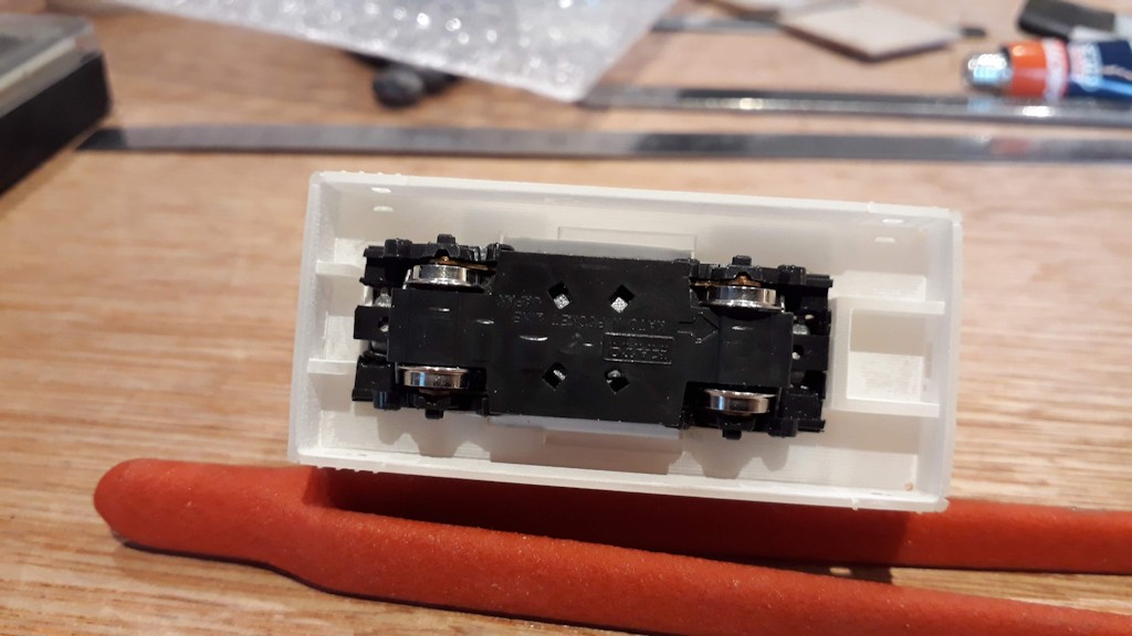

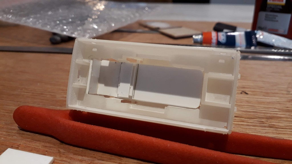

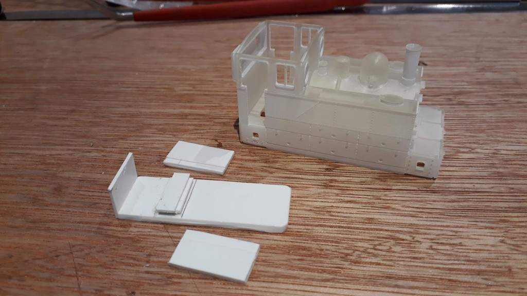

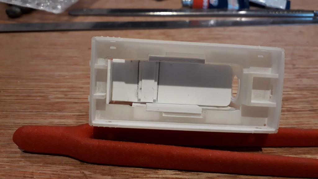

Suite des opérations possibles, maintenant que j'ai reçu la caisse. :ipb-251 Les pièces du puzze :

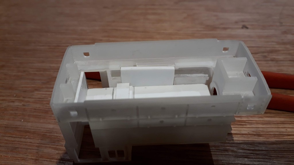

Pour positionner correctement le châssis dans la caisse, wala comment j'ai procédé. Tout d'abord, préparation d'une pièce qui constituera le "fond" de la caisse, et qui accueillera la partie haute du châssis. Une petite cale constituée de carte plastique empilée permet de rattraper la hauteur du décodeur (fixé à l'avant du châssis avec de la patafix). La partie verticale arrière vient s'appuyer contre le boîtier qui recevra l'attelage. Cela permet de faire rentrer le châssis légèrement en force longitidunalement.
On insère ensuite les deux cales latérales, légèrement en forcé. Elles viennent bloquer la pièce de fond et assurent le maintien latéral, là aussi légèrement en force, du châssis.
On peut enfin "clipser" le châssis par en dessous. Ca va pile pwal. :D
A force de manipulations, mon châssis a fini par avoir un comportement assez erratique. La faute au maintien du moteur, assuré simplement par la pression du capotage supérieur du châssis. J'ai fixé le moteur et son "berceau" (pièce rectangulaire en matière caoutchouteuse positionnée entre le moteur et le châssis) avec un petit coup de cyano et tout est rentré dans l'ordre.

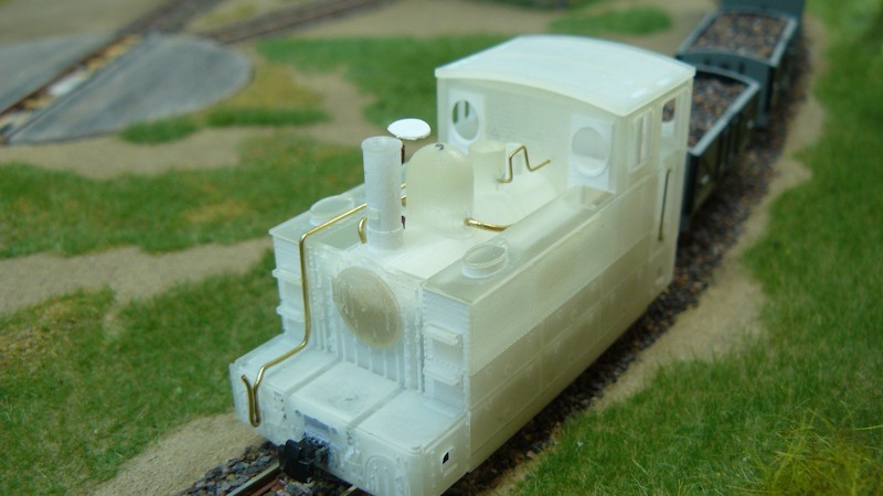

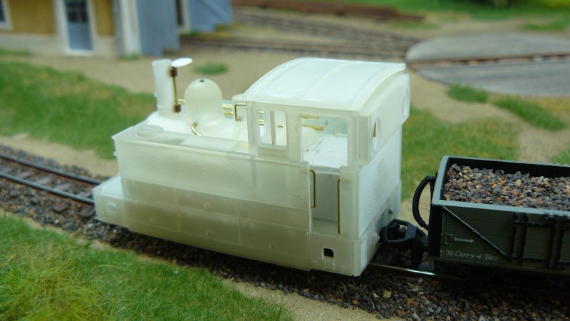

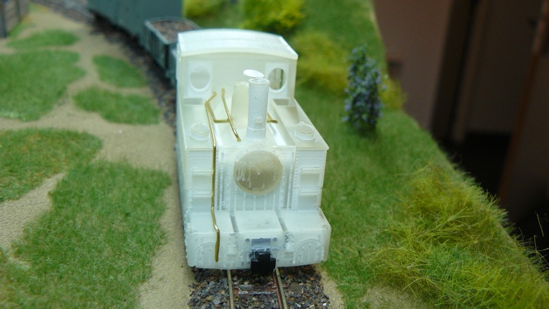

Messagepar Pierre-Yves » 03 01 2021 à 18:20
Bon, allez, on ne rigole plus. :prrrt:
J'ai rajouté un machin, deux zigouigouis et trois bitonios. Au final, ça n'a peut-être qu'un rapport très lointain avec l'original, mais c'est pas grave, j'aime bien le look.
Il a quand même fallu repositionner les attelages, l'emplacement d'origine étant beaucoup trop haut. Mais c'est fait, et ça tracte !
J'attends quelques pièces (en commande) et une fois qu'elles seront positionnées on pourra passer (non sans angoisse...) à la phase peinture.
