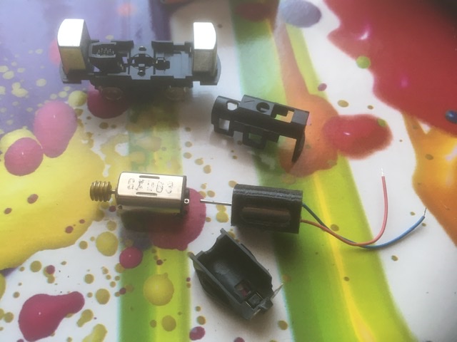

par Beyer-Garrat
Pas mal de choix dispo actuellemnt pour le Hoe c'est tout l'intérêt de cet échelle si on bricole :B3
un petit assortiment (ici pour motoriser les modèles que j'ai imprimé en 3D)
Gros plan sur les Tsugawa
Question a Modeller que je félicite pour ses réalisations combien de diodes en série et sur chaque pôle ? pour faire chuter la tension pour utiliser les Tsugawa :maitre:
Un petit schéma intéresserait nos lecteurs #B6
Re: Wagonnet motorisé pour les puces H0e
MessagePosté: 16 10 2020 à 11:51
par Modeller
6 à 7 dans chaque direction - 12 à 14 au total - devraient suffire. Cela dépend du transformateur.
Si le moteur répond trop tard, prenez simplement une diode de moins et inversement une de plus.
Je prend des diodes 1N 4148. Chaque diode reduit l’intensité du courant à 0,7V. Si le transformateur donne 10V max. et le moteur a besoin 6V on doit reduire 4V (4:0,7= appm.6 diodes pour avoir la sécurité mais l'expérimentation aide ici.).
