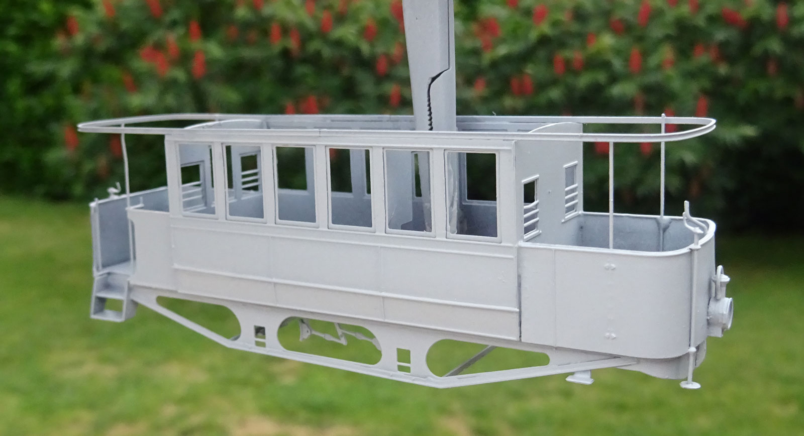

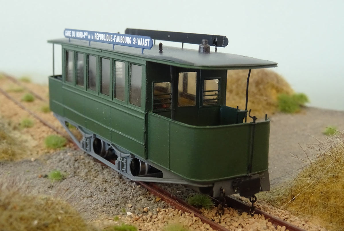

Cyril m'a chargé du montage de l'automotrice Purrey en version Vallée de Celles , je ne reprendrai pas l'historique de ces matériels et de cette ligne nous en avons déjà abondamment
parlé dans différents post sur PME :B3
Deux versions sont réalisables ,Soissons gare du Nord et celle qui nous intéresse Raon l'Etape CF de la vallée de Celles .Livrable en Hom ou Hoe (a préciser a la commande) Cyril tu corriges
si je raconte des carabistouilles #B5
La Vallée de Celles présente des différences niveau déco Le châssis semble crème et la caisse Bordeaux lie de vin d'après les docs de Cyril plus un insert en bas de caisse mettant en valeur
la raison sociale du CF
Petite différence par rapport a Soissons/CBR bien qu'un support existe les lanternes ne semblent pas montés à demeure (elles sont absentes sur les photos)
Mais présence d'une cloche aux deux extrémités.

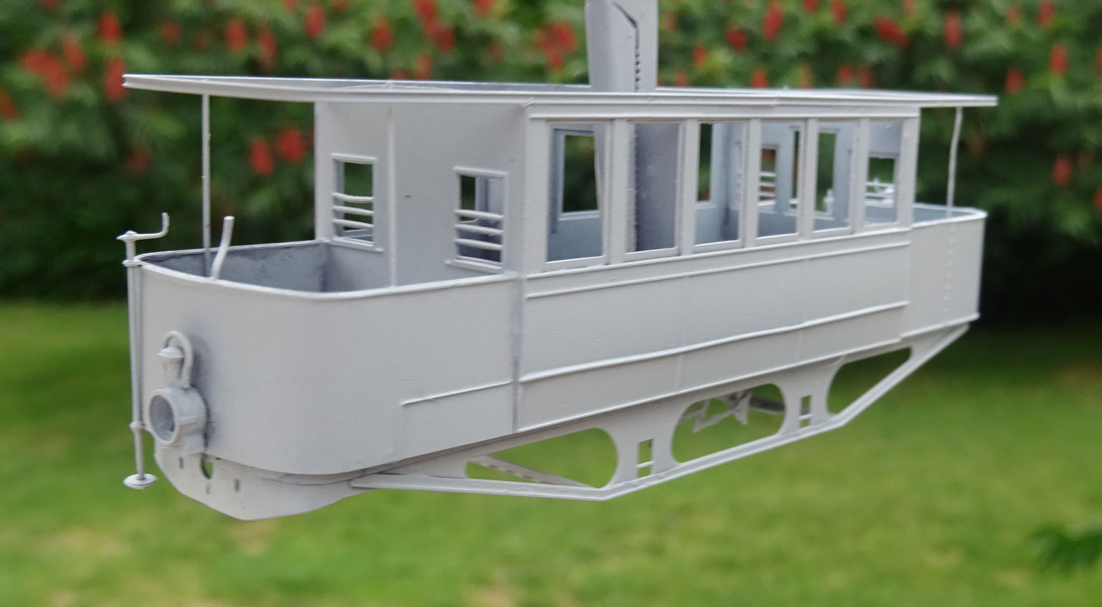

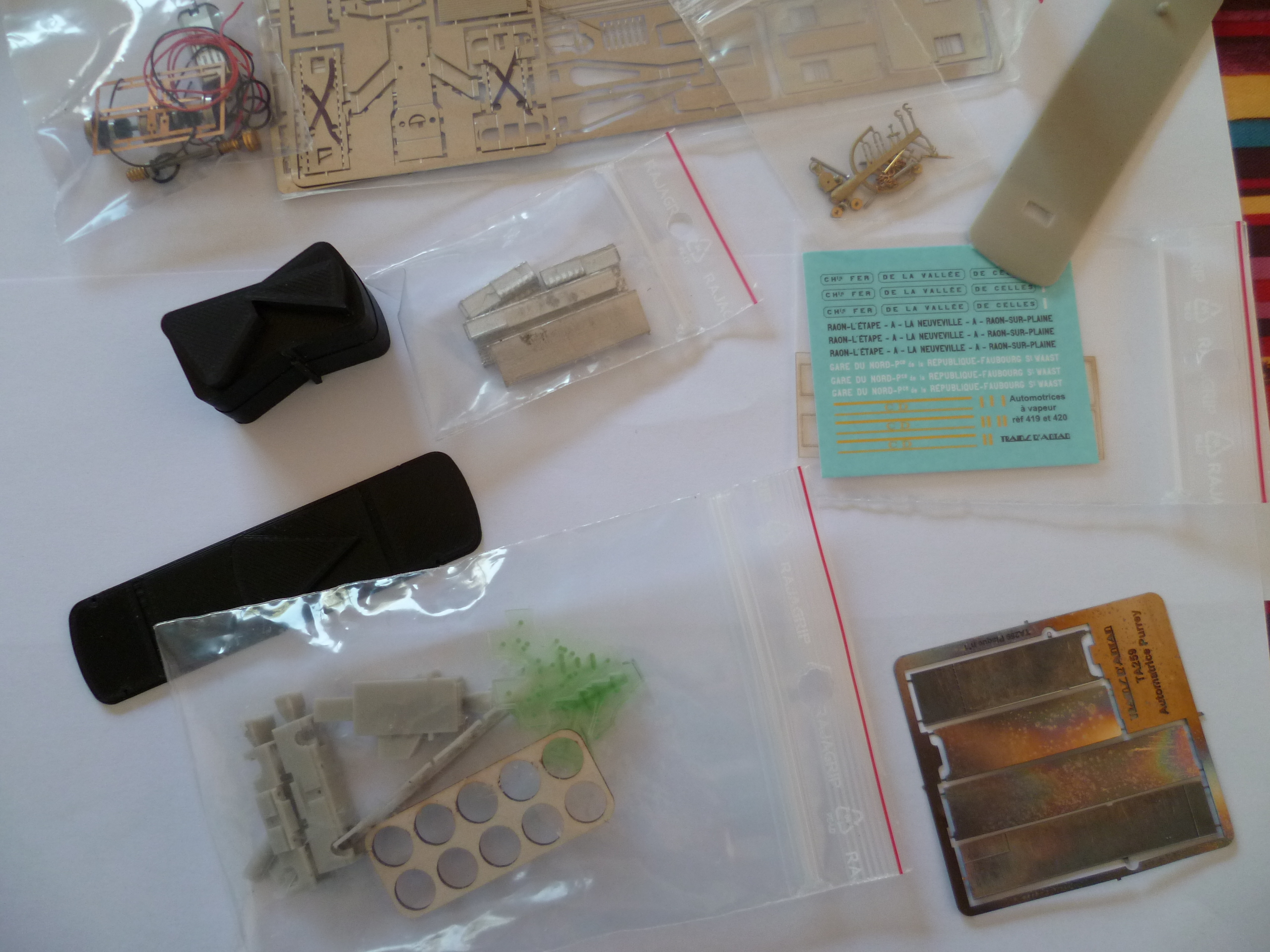

A l'ouverture de la boite de nombreuse techniques ont étés utilisés pour ce kit ,photodec,moulage résine ,impression 3D PLA et SLA ,découpe laser,métal blanc et fonderie bref un kit fin et détaillé
comme Cyril nous a habitué #B6
La caisse est une dentelle de photodec

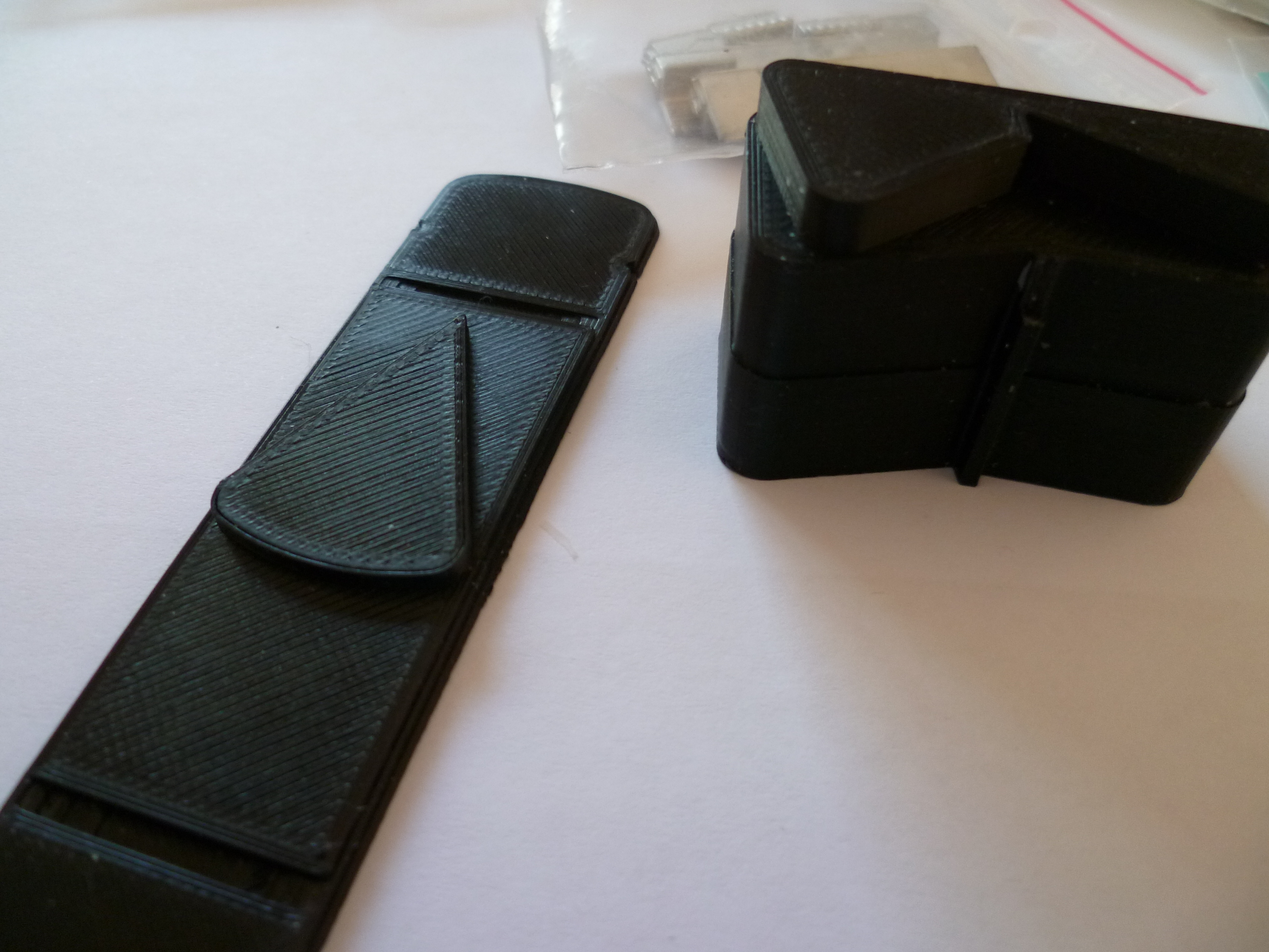

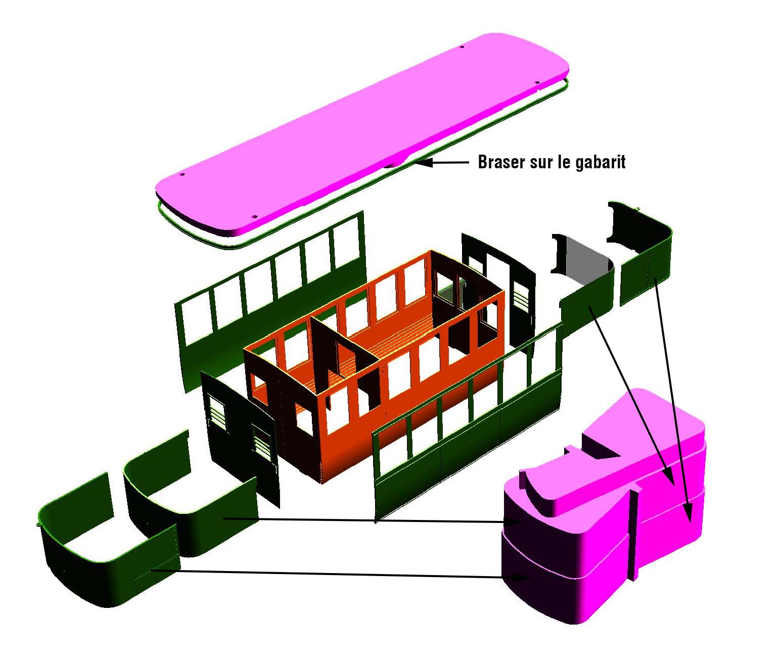

Deux grosse masses noire interpelle a l'ouverture de la boite
Ce sont en fait des gabarits de mise en forme des pièces ,il faut bien vérifier le sens de positionnement des ces gabarits par rapport aux pièces lors du cambrage.
La notice est particulièrement claire sur ce point .
A suivre.....

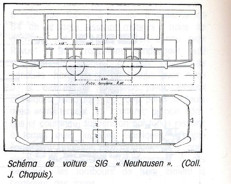

Pas de pot, j'ai un schéma (issu de la revue de la FACS, il me semble) d’une voiture de 2ème classe, aux cotes identiques.
En plus, le châssis parait identique à la baladeuse que l'on voit derrière les Purrey de Soissons... C7

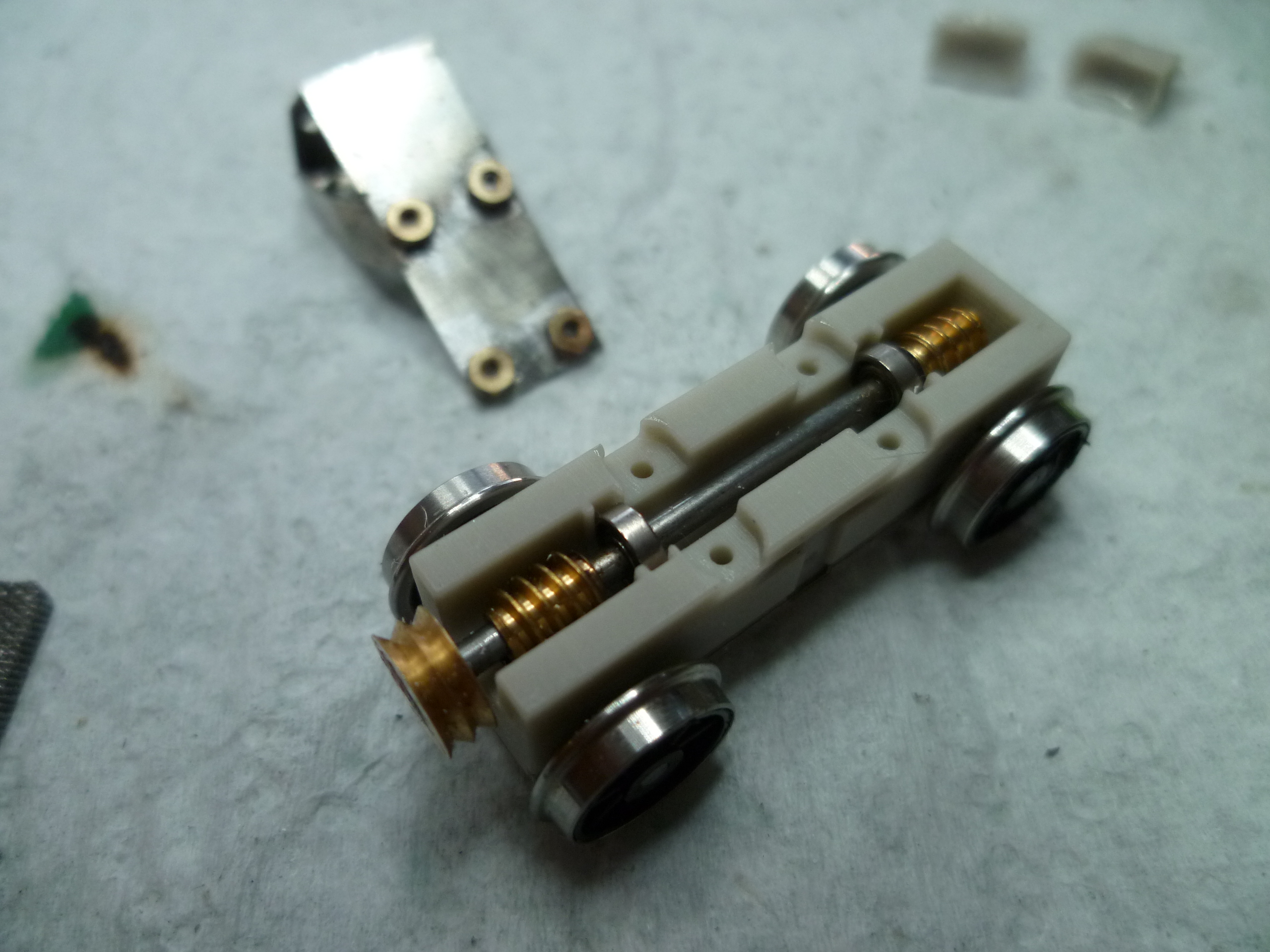

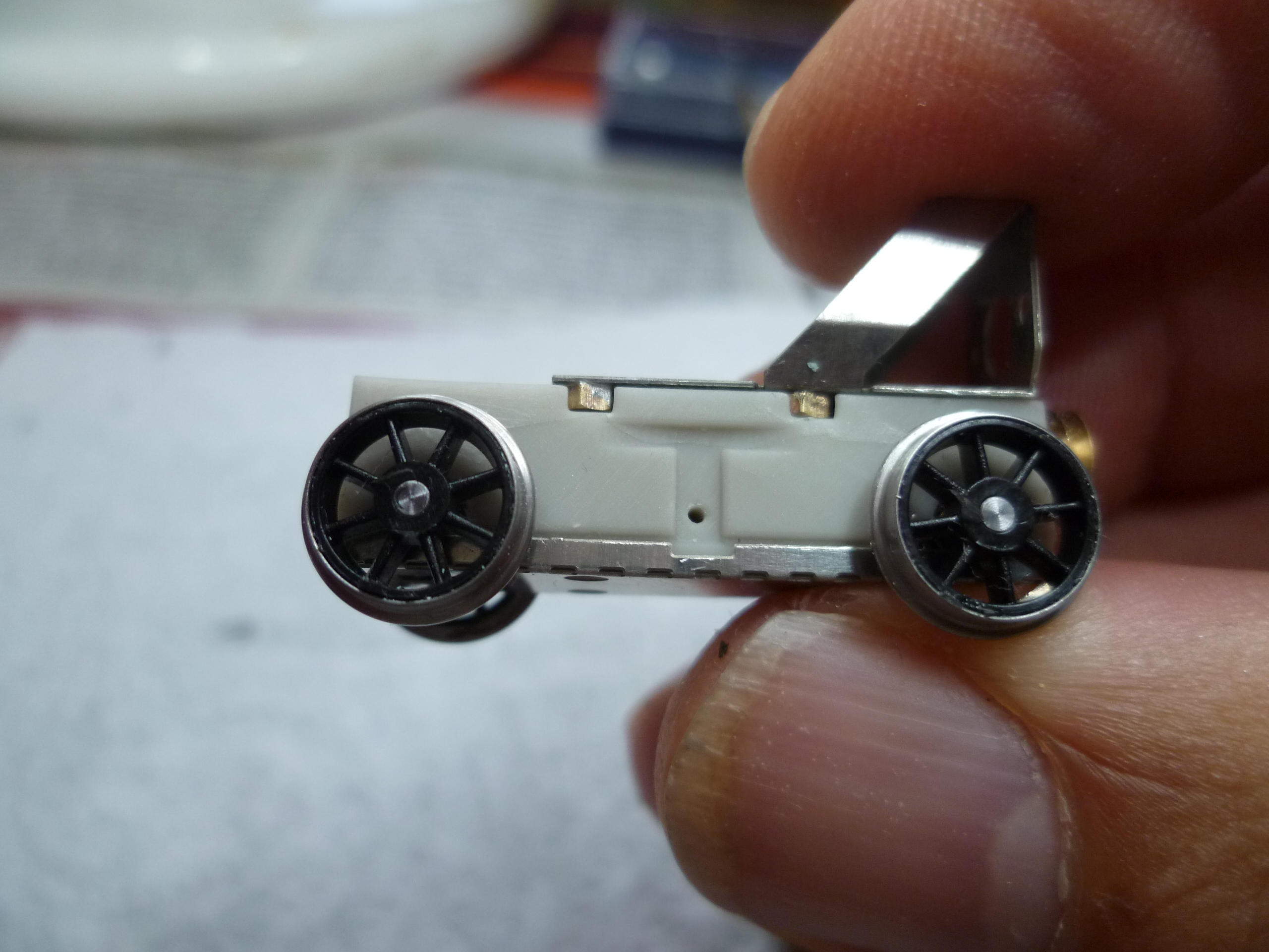

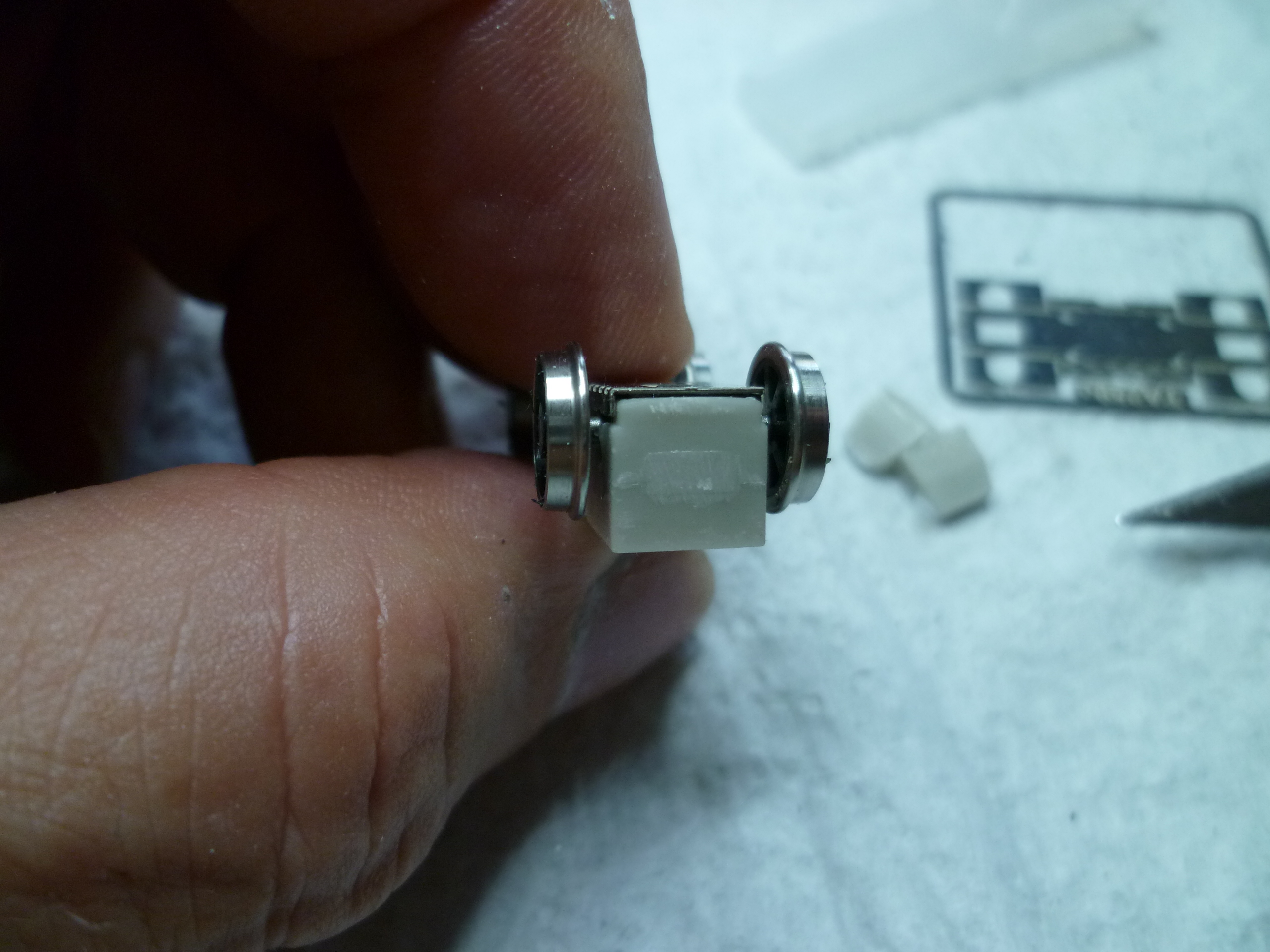

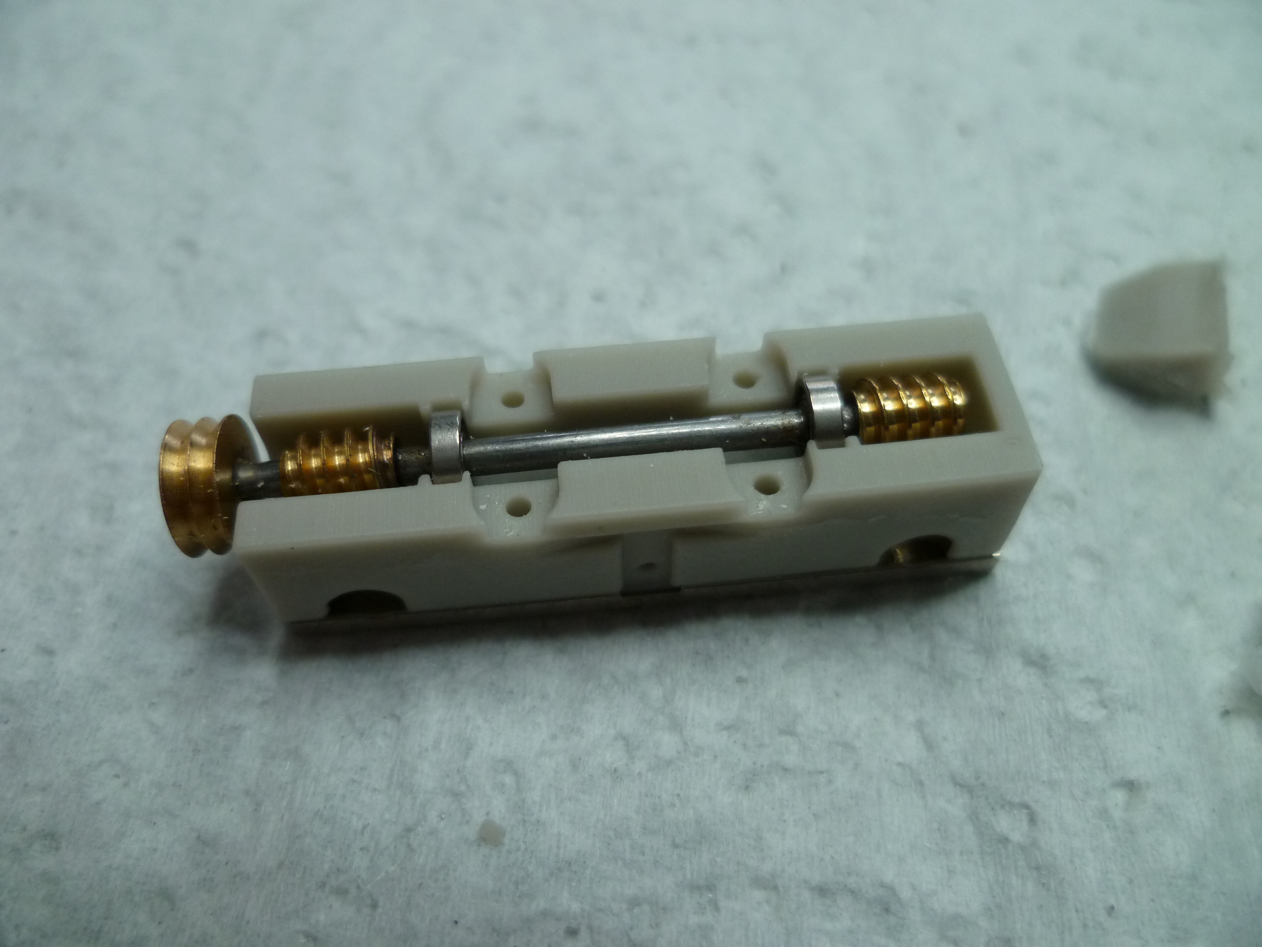

Je me suis attaqué a la motorisation en premier comme d'habitude

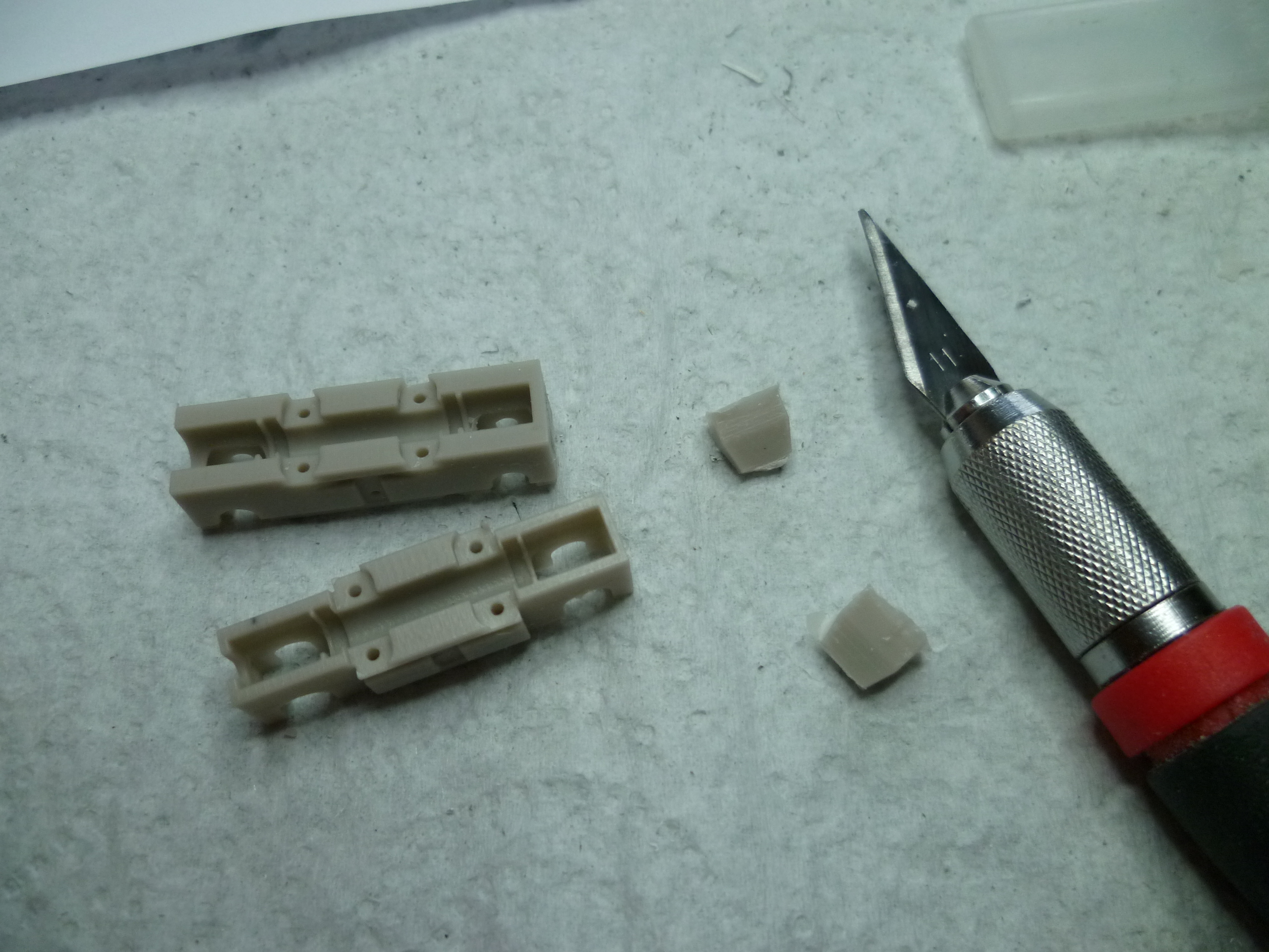

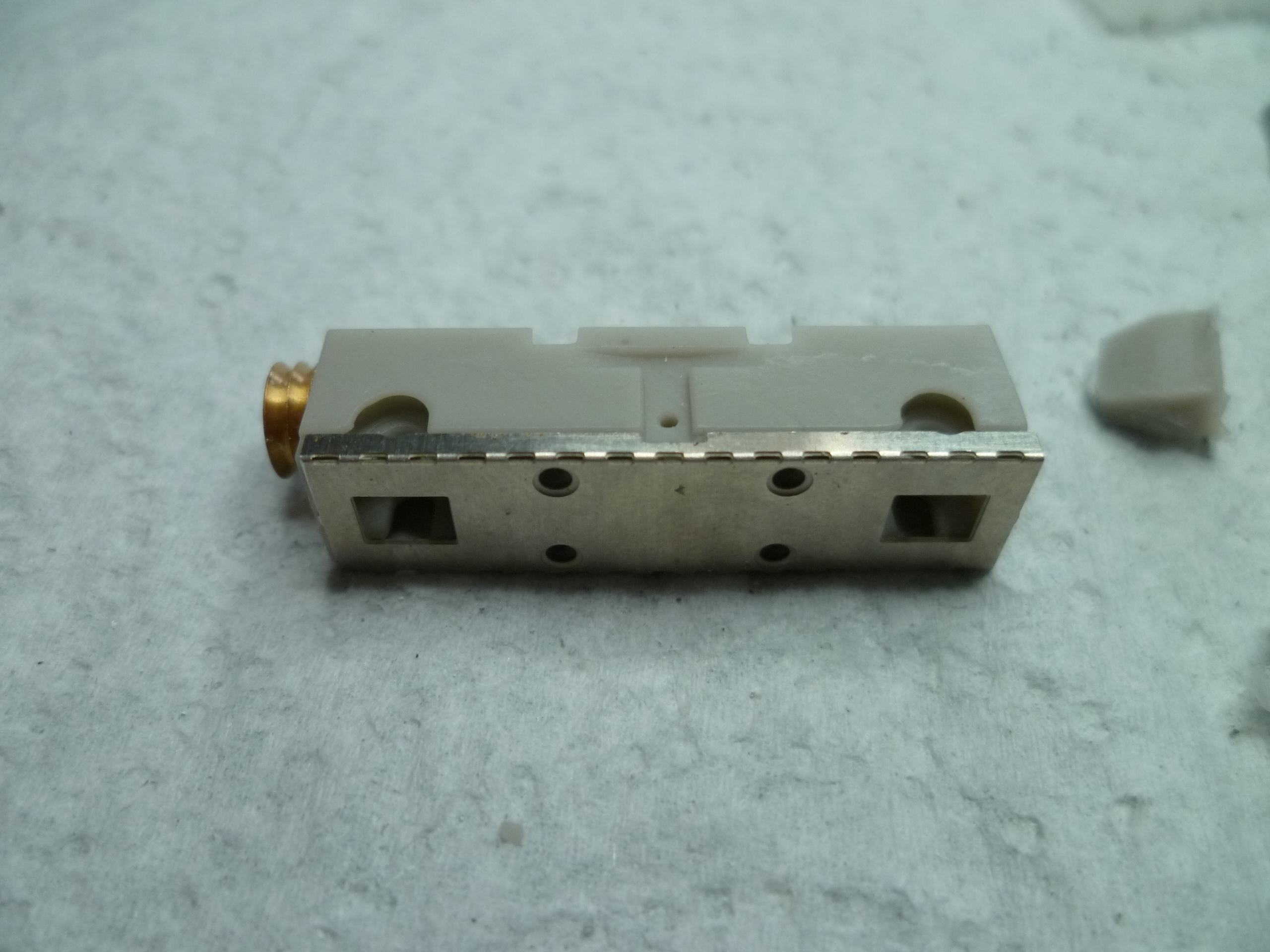

Les deux châssis moteur Hoe et Hom sont présents dans mon kit de présérie , bien entailler de tout coté la carotte de moulage résine avant de détacher
La transmission fait appel a un moteur Motraxx entraînant une double courroie silence et efficacité #B6

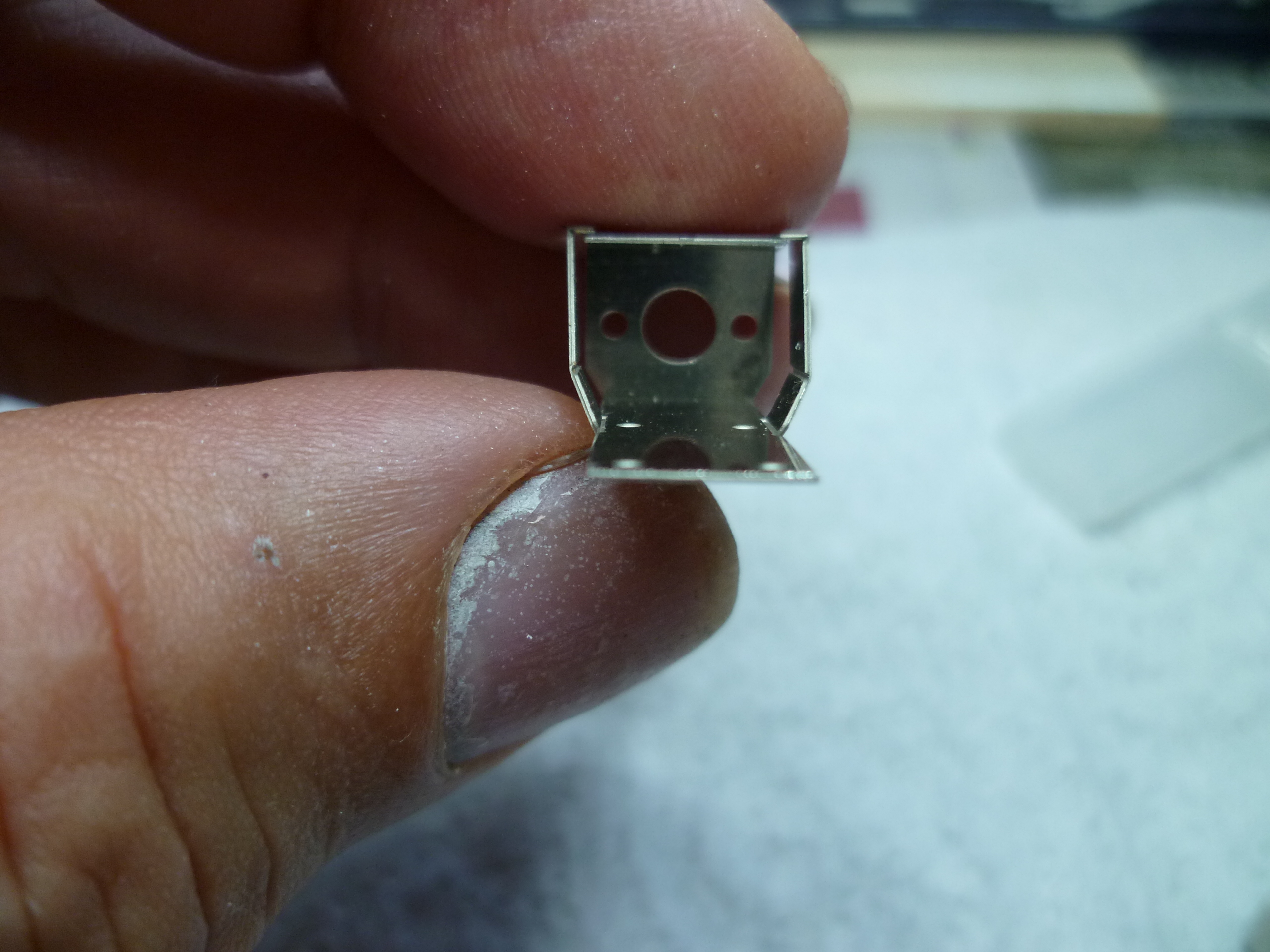

L’arbre moteur est installé en enfonçant délicatement et parallèlement les roulements dans les emplacements prévus
Le fond est ensuite plié (plis a l'intérieur fraisage des vis de fixation à l'extérieur) dans mon cas avec une pince plate, je n'ai pas pratiqué de congé de brasure celle-ci gênant la mise en place
Veillez a qu’elle ne soit pas voilée et plaque bien
Les essieux sont ensuite montés en veillant a bien positionner les roulements dans les gorges prévues à cette effet ne pas appuyer sur les roues pour l'installation mais directement sur les roulements
en restant bien parallèle par exemple avec une petite lime de Genève .Tout doit tourner librement .Collage non nécessaire.
La plaque de fond peut ensuite être installée :

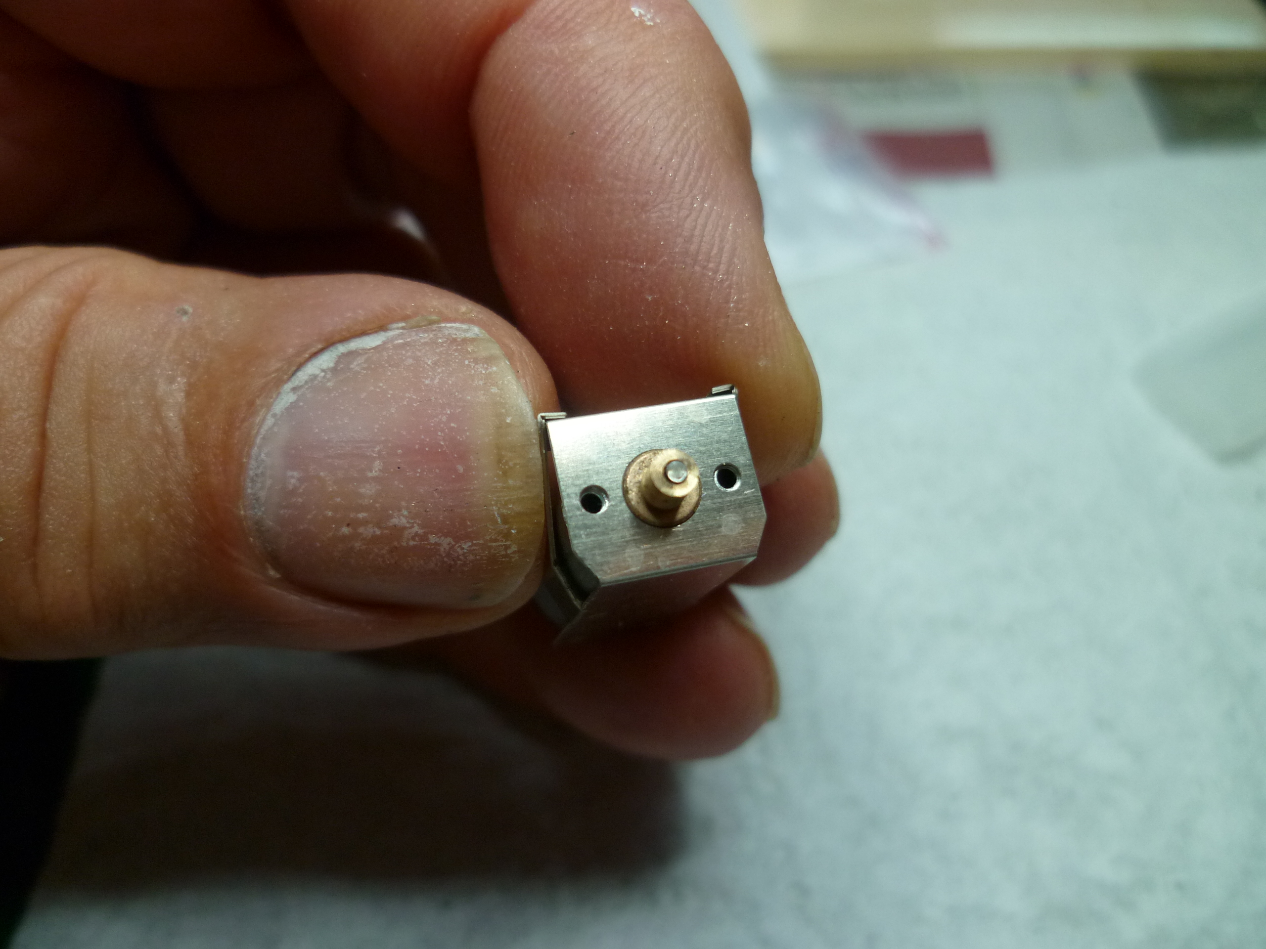

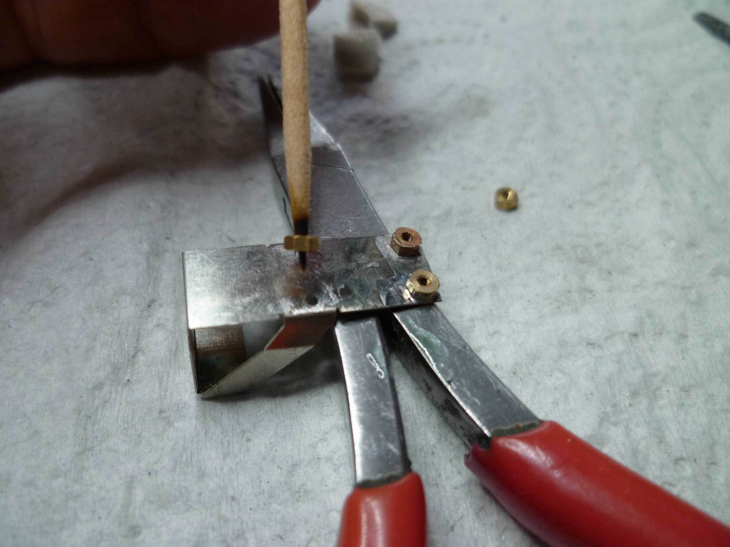

Le support moteur est mis en forme selon la vue ci-dessous:
Je n'ai pas brasé que les deux pattes supérieure le reste s'ajustant parfaitement Leepaulement de l'arbre moteur s'encastrant dans le support avec un centrage des vis de fixation
Si tel n'était pas le cas ajuster l'angle des pattes de fixation comme sur la photo :B3
Je fixe par brasure les 4 écrous de fixation moteur après étamage de la plaque support a l'aide d'un pique a olives le centrage est ok
Les écrous s'insérant dans les dégagements prévus sur le châssis
A suivre...........
