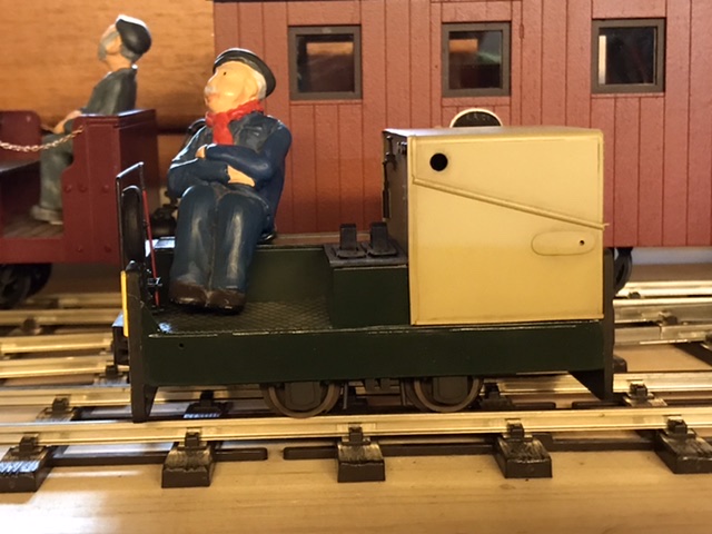

Messagepar Russell » 20 06 2020 à 16:20
Bonjour à tous,
Mon petit locotracteur au 1/19eme inspiré du Motor Rail Simplex 10HP est maintenant terminé. Depuis le dernier post à son sujet, j’ai fini d’ajouté les détails côté poste de conduite. Tout ou presque est réalisé en carte plastique comme le reste de la caisse. J’ai aussi utilisé quelques éléments Cambrian Models, un peu de tige de laiton et des épingles à chemise. Le tout est décoré avec de la peinture Tamiya en bombe et patiné légèrement aux terres à décor. Devant un petit train de bennes à bascule cela devrait le faire. Je pense que je vais confectionner une petite caisse pour camoufler un peu les boutons à glissière.
Cette petite construction m’a donné envie de poursuivre par un autre petit modèle à cette échelle... :E1
Affaire à suivre! ;)

Messagepar Zébu » 20 06 2020 à 16:53
J'adore.
Et le bonhomme a l'air débonnaire !

Messagepar Russell » 20 06 2020 à 18:59
Merci pour vos appréciations. :D
Pour répondre à Pehem. J’ai déjà du matériel équipé avec la RC. Je ne l’ai pas installé ici tout simplement pour montrer qu’on pouvait construire quelque chose de simple et sympa sans trop dépenser à cette échelle. J’estime qu’en expo c’est important que le public se dise que lui aussi pourrait faire la même chose. Celui-là on le pose sur un ovale de voie et hop ça roule tranquille avec trois bennes derrière. Pour les suivants on fera autrement. J’ai déjà mes idées et j’aime bien varier les plaisirs. ;)

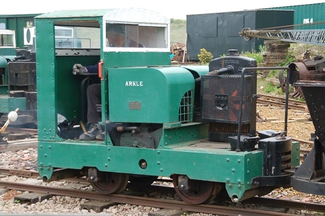

Comme il faut bien s’occuper par les temps qui courent. J’ai décidé de monter le petit kit suivant: un locotracteur industriel Simplex 20/28 Hp comme on en trouve sur le Leighton Buzzard Light Railway.
Le modèle est issu de la gamme P.S.Models:
https://philsharples.com/shop/ols/products/simplex-loco-kit-32mm-or-45mm
C’est un des nombreux artisans spécialisés en SM32 que l’on trouve en Grande-Bretagne. Cette échelle étant très répandue tout le monde y trouve son compte, du débutant à l’amateur pointilleux. Pour ma part, j’avoue bien aimé le challenge d’étoffer un modèle basique et peu onéreux. Le Simplex P.S. Models est un modèle très simple pour ceux qui voudraient s’essayer à cette sympathique échelle. Son prix est très attractif: un peu plus de 50 euros arrivé en France.
Il peut être monté soit en écartement 32mm (c’est mon cas) ou en écartement 45mm.
L’ensemble se présente sous la forme de pièces découpées au laser dans du mdf ou contreplaqué, quelques détails en impression 3D, le train de roues, un moteur 3v, un interrupteur et un boîtier pour piles AAA.
Ce modèle n’est toutefois pas fait pour les compteurs de rivets, mais les proportions et l’allure de l’engin réel sont bonnes.
Une notice très explicite est fournie et le montage est très aisé.
Pour ma part je vais faire comme à mon habitude: essayer d’améliorer la bestiole. Il y a de quoi s’amuser! :D
Voici les pièces sur l’établi:
Et une idée de l’allure de l’engin réel:
La construction a débuté. Absolument rien de compliqué. Toutes les pièces sont découpées dans du mdf de 3mm. Elles s’ajustent toutes seules. Bon, j’en vois déjà qui font les gros yeux! :shock:
Oui c’est du brut, mais c’est fait pour rouler dans le jardin, pas pour rester en vitrine ( quoique...) ;)
En une petite soirée l’engin est sur ses roues et la caisse ressemble rapidement à quelque chose...
Le seul point un peu plus compliqué est la mise en place des roues et du pignon sur les axes.
J’ai sorti les livres qui vont bien afin de déterminer ce qu’il y avait moyen de faire sur cette bestiole...

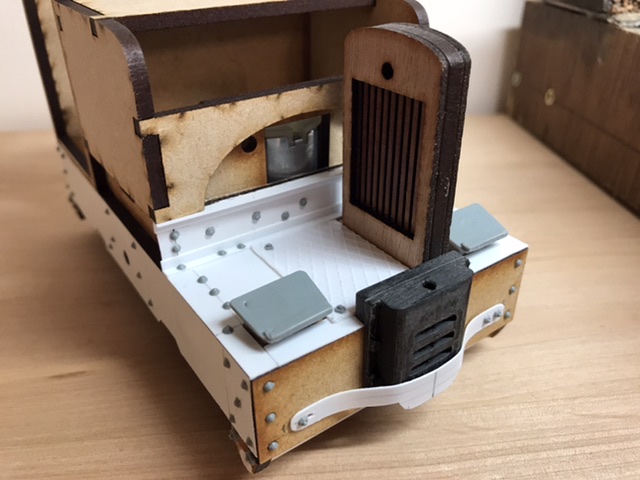

Pour ce qui est de compter les rivets j’ai commencé! C7 En fait, certains sont déjà gravés dans le mdf. Pour ma part comme j’aime bien qu’ils soient en relief je viens positionner ceux proposer en plastique injecté par Cambrian Modelspar dessus et j’en ajoute où ça manque. J’ai aussi mis en place les gueuses d’attelages avant et arrière (Dean Goods Models) qui sont bien plus conformes que celles proposées en bois découpé dans le kit.
J’en ai aussi profité pour substituer le profilé plein en bois des chasses pierres par un tube plastique Evergreen.

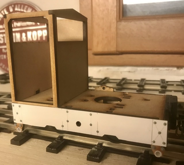

Pour les côtés du châssis. Afin de camoufler les joints et autres encastrements de montage. J’ai procédé comme suit en m’aidant des pièces du kit: découpe dans de la feuille Evergreen de 0,13mm d’une « deuxième peau » que j’ai collé sur la base en mdf puis j’ai mis en place les rivets et autres boulons.

Petit résumé des derniers travaux effectués sur le locotracteur Simplex. Ça avance doucement mais ça avance.
Tout d’abord je me suis occupé à confectionner les petits arceaux situés sous les gueuses d’attelage. Au départ j’étais partie pour les faire avec des chutes de laiton mais je n’ai rien trouvé qui me convenait dans ma boîte à m....
Du coup, je me suis tourné une nouvelle fois vers la carte plastique pour réaliser ces accessoires bien caractéristiques des locotracteurs Simplex industriel à voie étroite. Les miens sont découpés dans de l’Evergreen de 0,4mm d’épaisseur et ensuite mis en forme sur place au moment du collage à la Cyano gel. Les boulons sont des Cambrian Models collés ensuite dessus.

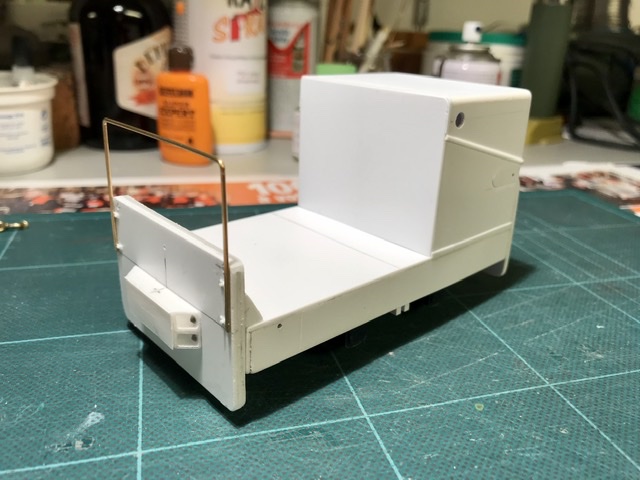

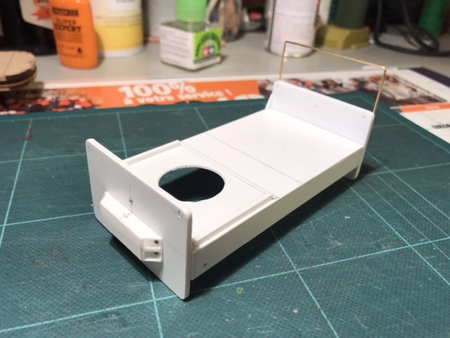

Le dessus du platelage avant a lui aussi été doublé en carte plastique comme je l’ai fait pour les côtés mais avec de la feuille de 0,4mm. Comme observé sur une photo je me suis même amusé à mettre une plaque de tôle striée en losange dont j’avais une feuille en stock qui soit disant était pour de l’échelle 1/48eme :shock: Il s’avère qu’elle est parfaite ici. Pour le moment, je n’ai pas touché au radiateur...j’attends une pièce...on verra si ça me convient.
Le reste du travail a consisté à remplacer certaines pièces en bois découpé par des profilés plastiques et d’ajouter boulons et rivets.
Les sablières (pièces grises) doivent être un peu reprises au mastic.
