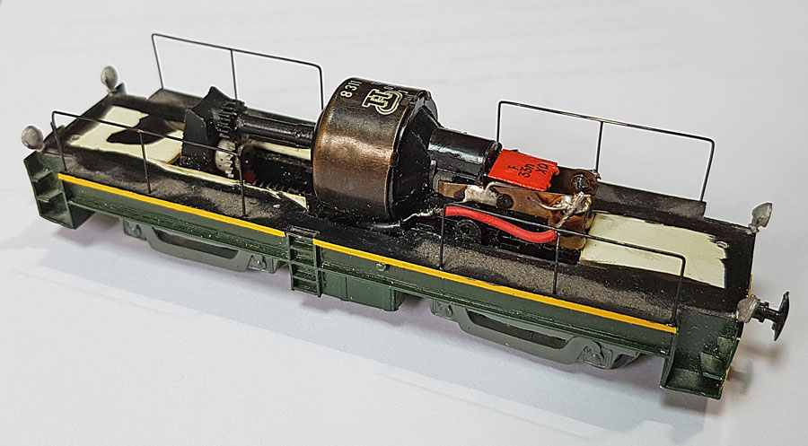

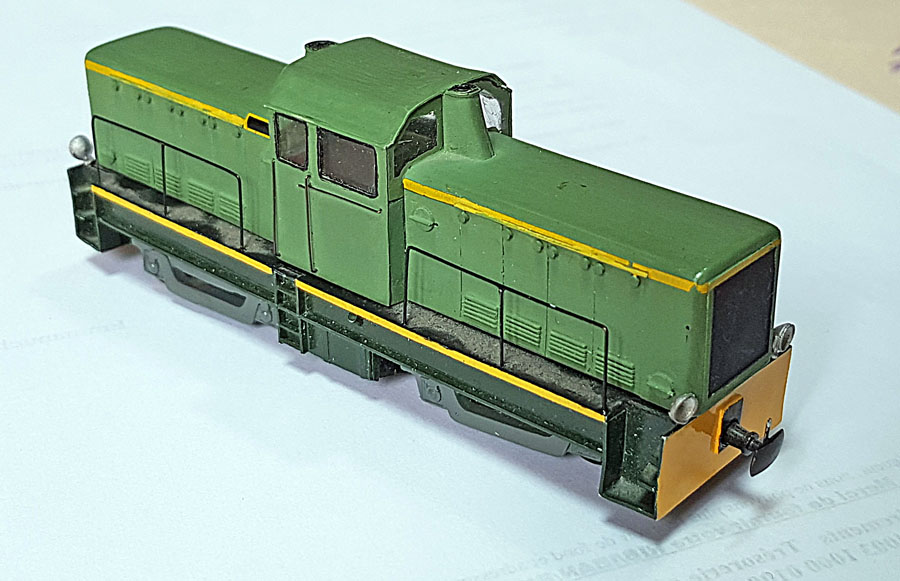

J'avais, il y a fort longtemps, commis quelque chose qui ressemblait à une BB 400 (401 ou 402, pour être précis).
Vu d'un peu haut, c'est assez ressemblant.
Vu d'en-dessous ou sans le haut de caisse, on comprend la supercherie.

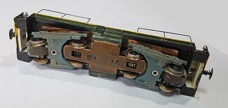

La base est en fait une "fausse BB" Berliner TT (version cabine centrale). La caisse a été construite par collage de plasticarte et profilés sur la caisse d'origine, ce qui résolvait le problème de l'adaptation au châssis.
Problème, pas moyen de monter des bielles! H4 J'ai quand même agrandi l'empattement apparent des bogies en prélevant les "bissels" sur une autre version (à cabine d'extrémité), équipée par chance de flancs de bogies style "Pennsylvania", anticipant sans le savoir sur les BB qui équipent maintenant les CFD!
Lorsque j'ai découvert ces dernières, j'ai même été tenté de transformer la caisse, mais le fonctionnement calamiteux de cette fausse BB (et vraie 1B1) m'a découragé de toucher à l'engin, qui fut donc relégué dans une vitrine sombre. :cry:

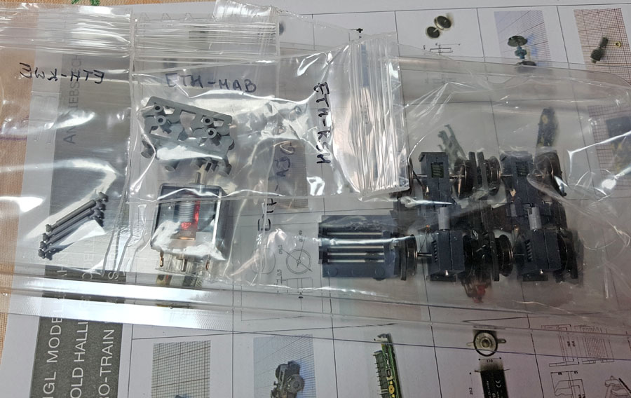

Et voila qu'arrive le nouveau catalogue Halling, avec des bogies semblables, mais de divers empattements, dont celui de 23mm, et des roues de divers diamètres, dont celui de 10mm. :ipb-251

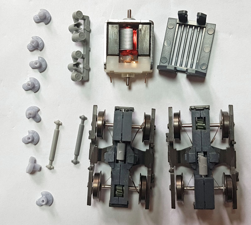

Une vérification sur l'insertion du moteur entre les bogies... Aïe! seul le Mabushi à deux sorties tout seul, sans volant d'inertie, va pouvoir tenir, et encore en grattouillant un peu les bogies. : :? On fera avec. Je choisis les arbres de transmission qui devraient coller en longueur, une paire d'extrémités de transmission pseudo-cardan, et ça devrait aller.
N'oublions pas de dire que j'ai choisi la version HO pour avoir des axes plus longs lorsque j'aurai réduit l'écartement des roues à 12mm.
Je pourrai ainsi y fixer les belles manivelles que Bernard Marchand m'a tirées en impression 3D.
Les jolies pochettes livrées par Halling (il y a un peu de rab côté transmissions pour d'autres projets) :
Les pièces sélectionnées pour le bricolage (à gauche, les manivelles en 3D de Bernard) :
