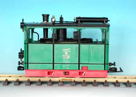

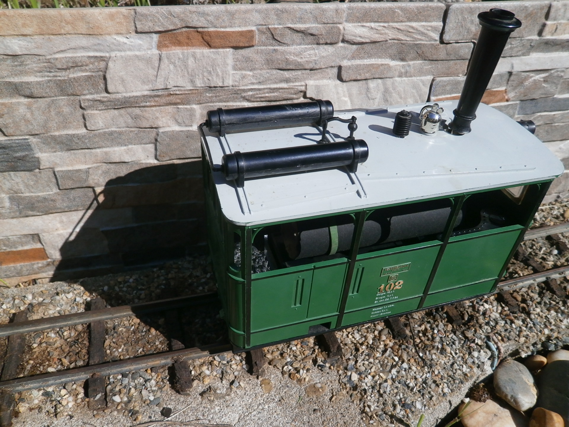

je recherche (en vue d'achat ,neuf ou occasion) la référence du moteur de cet engin .
je possède le chassis (noir) et la caisse (verte) du modèle N° 102.
Merci d'avance .

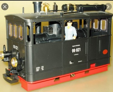

trouvé une photo sur nénette ..
Pour le moment, ce ne sera pas facile de la retrouver : on est en travaux à la maison, d'où la mise en caisse, et empilées à l'étage ... H4 H4 H4

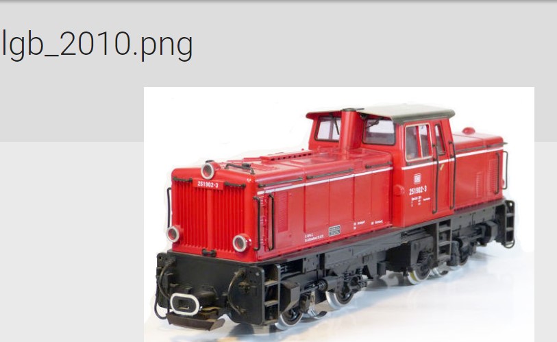

ce cassis rouge est différent du chassis noir, pas seulement par sa couleur , mais aussi l'emplacement des fixations , des évidements pour les roues et des frotteurs est différente.
Tram47

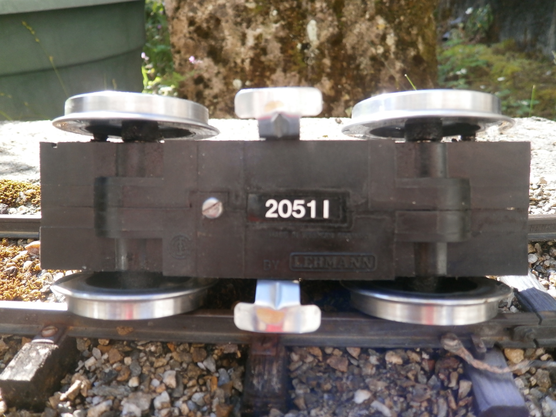

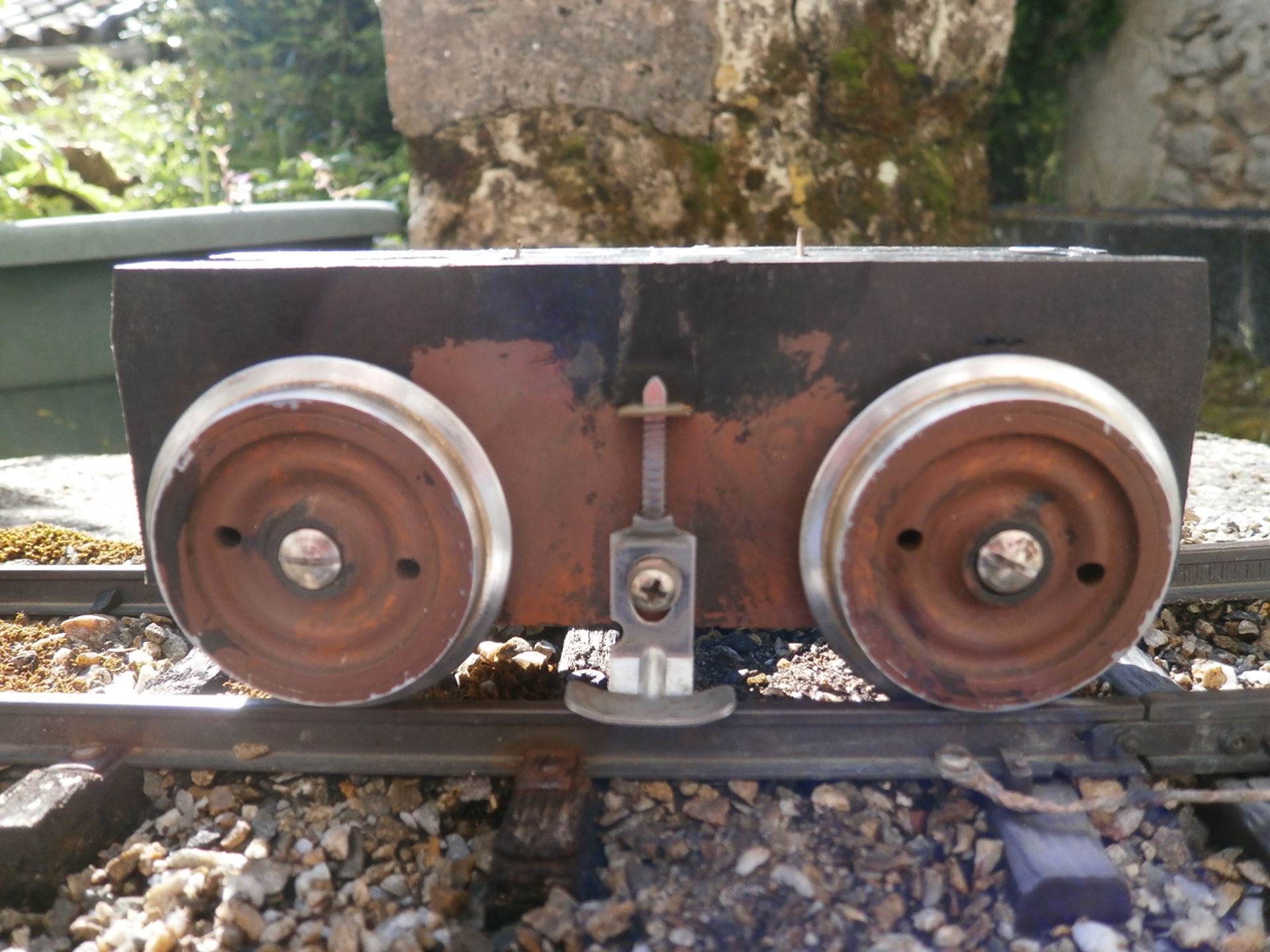

les boggies trouvés chez JOCADIS ,
le 2051 I
Tram47
Messages: 818
Re: LGB 23500 ou 2050 (?)
Messagepar Tram47 » 16 05 2020 à 12:02
le 2051 II
ces deux boggies proviennent du diesel 2051
à réserver pour un autre usage !!

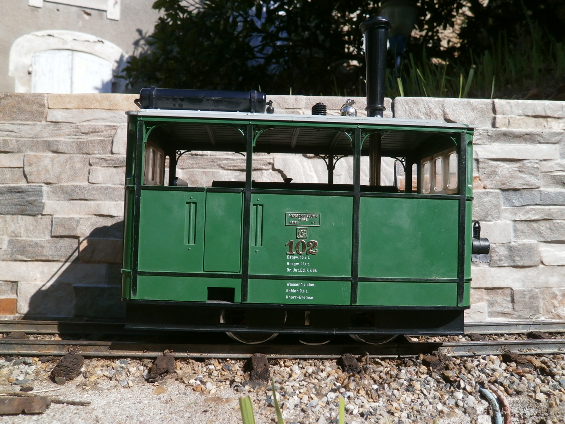

Messagepar Tram47 » 16 05 2020 à 12:13

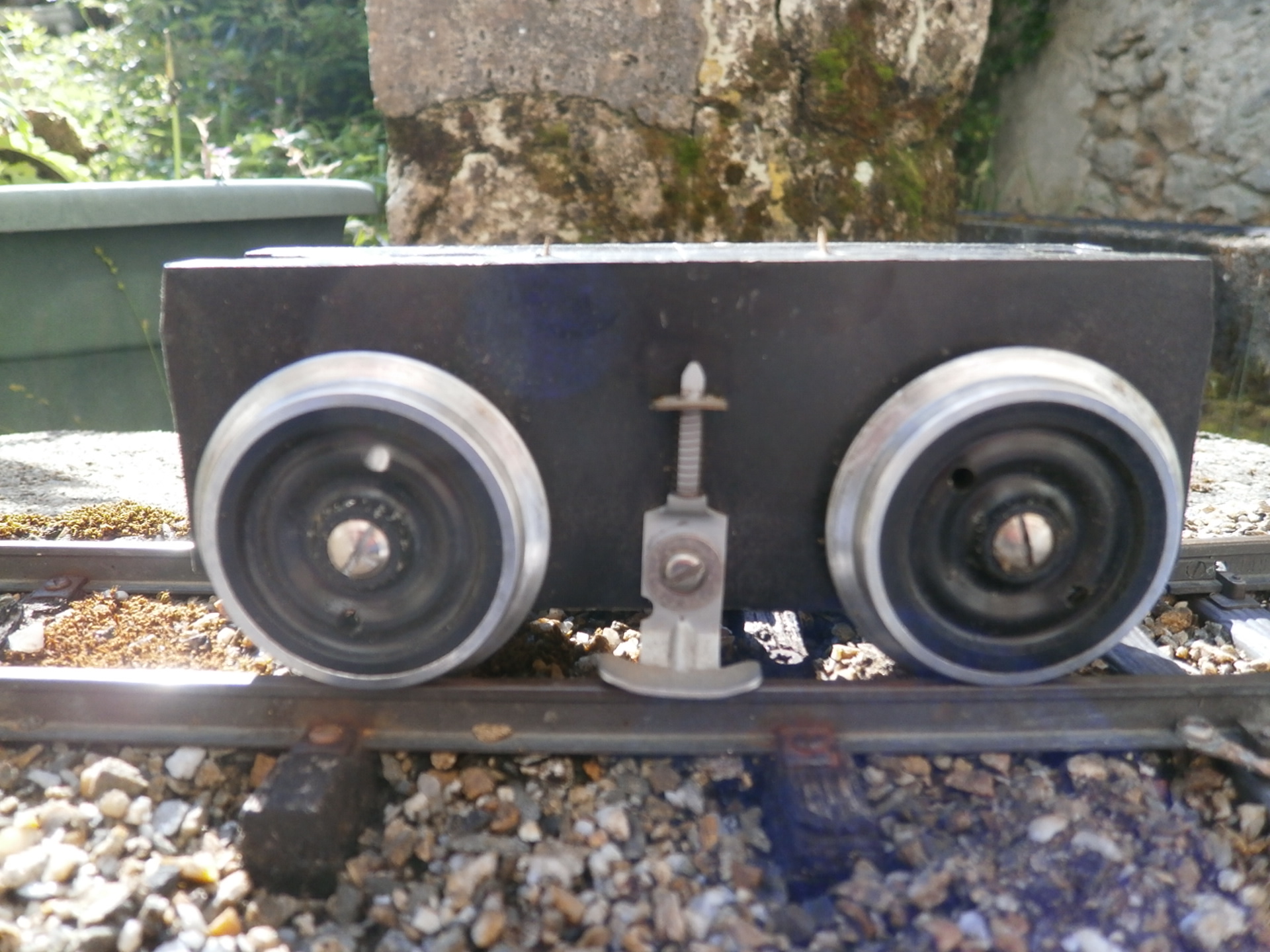

essai d'un bloc moteur de Stainz (toujours provenance JOCADIS !!) débarrassé de l'embiellage .
les encoches de passage de roues et des frotteurs est à modifier pour centrer ce bloc moteur.
modification des extrémités du bloc moteur.
achat ou fabrication d'une cheminée et de "l'accastillage"
la chaudière est constituée d'un tube de carton recouvert d'un feuille de Canson noir !
Hélas toujours pas trouvé la doc et l'éclaté ce cet engin !
