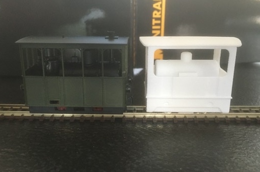

JJB a écrit:Tramfabriek avait, au début, envisagé de faire un kit la "Bicabine EB", puis le projet à disparut, pas asser de personne intéressés, trop chère? Il est vrai qu'il refaisait le châssis complet.......
Apparemment réapparut, mais non dispo?
https://tramfabriek.nl/products/drives.html#egger-bahn
Il en a vendu il me semble, mais effectivement, c'était pas donné. La chaudière est encore dispo sur Shapeways, mais faut trouver une mécanique qui passe en dessous
https://www.shapeways.com/product/A7V9N ... 0&li=shops
J'aime bien ses petits engins d'ailleurs, mais faut trouver la mécanique pour aller dedans :F9
https://www.shapeways.com/product/TR94K ... 5&li=shops

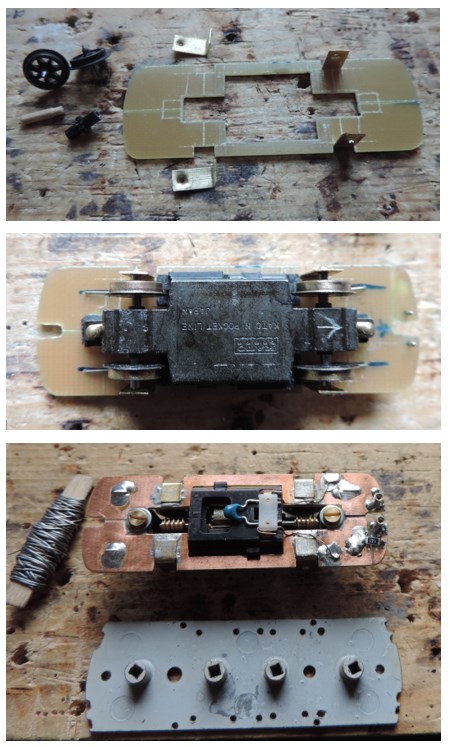

J'ais tenté l'aventure pour le tramway de Bernes ATLAS, j'avais, il me semble relaté l'aventure quelque part, mais je ne retrouve pas où. Ça c'est terminé par une reconstruction total du châssis moteur, en ne gardant que le moteur et les deux pignons d'axes de roues, les roues étant remplacées par deux essieux BEMO coupés en deux au centre, et une petites entretoise en bois (cure dents tourné à la perceuse!) entre les deux demi-axe pour éviter un courts circuit.

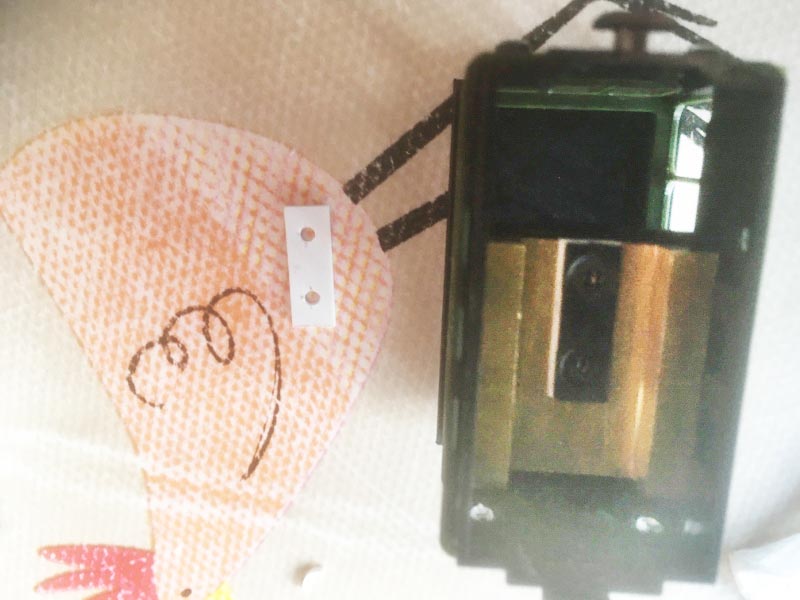

Messagepar Brico HOe » 09 04 2020 à 12:44
Un petit chassis N comme ca, ca doit se trouver #B5

Messagepar augerd » 12 04 2020 à 14:33
excellente idée Brico #B6
cela devrait permettre aux possesseurs de cette p'tite bouillotte de ne plus accrocher tout ce qui est au niveau du rail, et simple à mettre en œuvre ;)
un p'tit truc toutefois car n'ayant pas cette machine, je ne vois pas vraiment où ce monte les cales: entre le bloc laiton et le châssis, ou entre le U plastique et le châssis ???

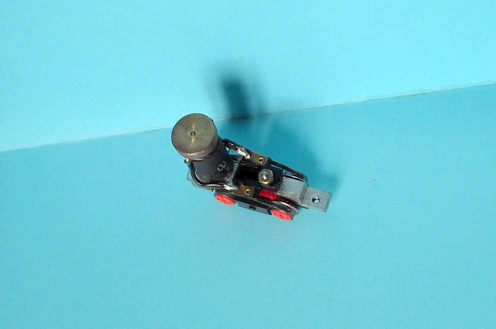

Messagepar augerd » 12 04 2020 à 14:47
jean-pierre a écrit:J'ai démonté ce matin, on doit pouvoir y mettre un châssis de Gmeinder.
J'ai vu, je ne sais où, que l'on pouvait acheter le châssis seul chez minitrains. :oups2:
salut JP :F5
l'avantage de la bicabine EB par rapport aux autres machines EB, c'est son poids avec le super bloc zamac ... qui lui ne s'autodétruit pas comme ceux d'autres marques qui avait un alliage de me**** :rod_siflet
le problème, c'est les moteurs qui ont maintenant qlq décennies et plus trop fonctionnel :F9
j'avais tenté une remotorisation "universelle" des chassis EB ou Jouef avec des moteurs actuels comme l'excellent Tramfabriek, voir ici http://www.passion-metrique.net/forums/viewtopic.php?f=6&t=12002&p=437910&hilit=tramfabriek+jouef#p437910 mais Sven a préféré ne pas donner suite
cela aurait permis de redémarrer d'anciens châssis à pas cher: un moteur fiable, 2 écrous et 2 vis de 1.6mm, un support moteur imprimé en 3D, et accessoirement une vsf si vous n'arrivez pas à extraire celle d'origine ...
Dominique :prrrt:

Messagepar Brico HOe » 12 04 2020 à 21:36
Ta réponse est ici Dominique :
BHOe

Messagepar Abran » 13 04 2020 à 12:25
Oui, étonnant que personne ne se soit collé au problème de l'adaptation des motorisations type Minitrains plus tôt .... Seul Dominique l'a fait avec succès sur son automotrice avec hélas un ensemble moteur devenu rare de nos jours donc onéreux .... (merci, Dominique, grâce a toi mon automotrice est irréprochable sans même avoir eu a ajouter une prise de courant supplémentaire sur le bogie porteur).
Quant a ce type de motorisation avec "flywheel", il ne date pas d'hier, en fait avant même la mise en production industrielle par Minitrains, Egger-Bahn NL avait effectué des essais concluants et en proposait sur son site pour un tarif raisonnable. Souplesse, inertie, et niveau sonore acceptable étaient au rendez-vous, et, cerise sur le gâteau, cet ensemble a l'énorme avantage de rentrer partout. Un seul problème demeurait : trop rapide ! il fallait soit monter une résistance en série soit limiter le voltage a celui d'une pile plate de 4 v 5 .... Mais cela reste un fait actuel spécialement sur les miniatures extrême-orientales.

Messagepar augerd » 14 04 2020 à 00:13

Messagepar augerd » 14 04 2020 à 00:22
Abran a écrit:Oui, étonnant que personne ne se soit collé au problème de l'adaptation des motorisations type Minitrains plus tôt .... Seul Dominique l'a fait avec succès sur son automotrice avec hélas un ensemble moteur devenu rare de nos jours donc onéreux .... (merci, Dominique, grâce a toi mon automotrice est irréprochable sans même avoir eu a ajouter une prise de courant supplémentaire sur le bogie porteur).
disons que c'est plutôt grâce à qlq'un ici qui avait annoncé qu'un vendeur US soldait des machines ... je ne sais plus qui hélas :C6
bref, pour moins de 100€ port compris, j'avais récupéré 2 châssis complet: un fonctionnait nickel, et l'autre à toujours été une boite à chagrin ... jusqu’à ce que je retire les embiellages qui faisait "merdouiller" l'ensemble, et il a fini dans l'automotrice :mrgreen:
mais ça, c'était avant, quand le cout du port des US était raisonnable, quand on trouvait des machines fiables pas chère, etc, etc :rod_siflet
Dominique ;)

Messagepar Brico HOe » 14 04 2020 à 07:18
augerd a écrit:
Brico HOe a écrit:Ta réponse est ici Dominique :
[ Image de la galerie ]
BHOe
vi vi, j'avais bien vu ta photo ... mais je comprend pas où vont les cales :F9
Dominique :(
Y'a qu'une cale d'utilisée par machine et elle est installée sur la photo, l'autre a côté ira sur le Plymouth. On voit d'ailleurs bien un morceau blanc qui dépasse entre le clip noir et le lest en laiton, donc l'endroit où elle est installée :F9 :F9 si elle était sur le chassis on la verrais pas là et j'aurais mis une photo du chassis :F9 :F9.
Pour le montage c'est exactement le même système a clip que sur le Gmeinder ou le Plymouth, placé sous le lest
Brico HOe
