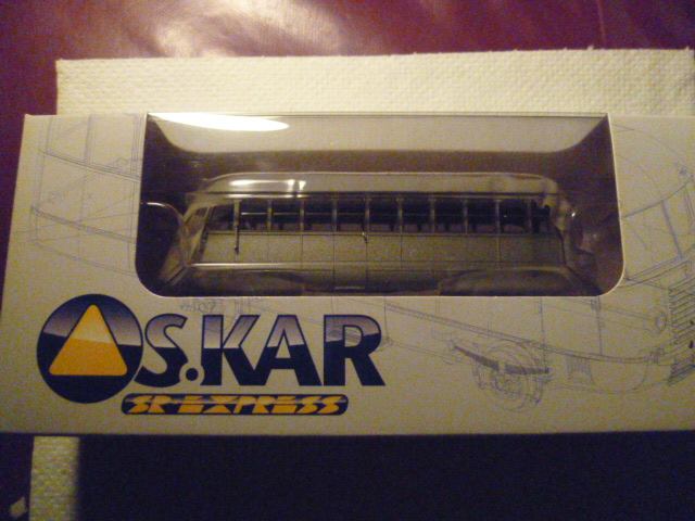

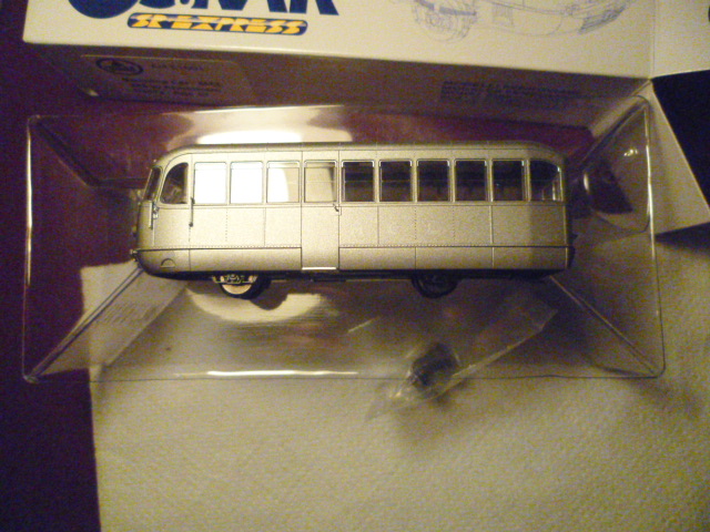

Ayant eu la chance d'acheter les derniers autorails Emmina de chez OS-KAR, je me suis dit qu'on pourrait facilement les transformer en modèles métriques français.
l'autorail OS-KAR neuf dans son emballage
déballage

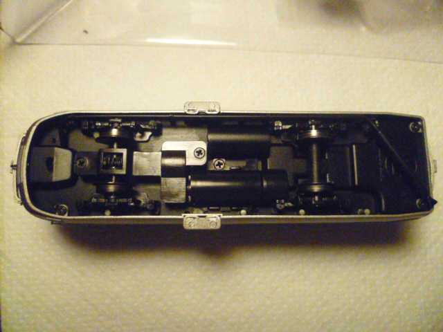

Ces petits autorails HOm à 2 essieux sont vraiment bien faits :
*moteur sous châssis (non visible)
*décodeur monté d'origine et invisible
*condensateur intégré pour éviter les faux contacts
*feux avant avec position phare ou code en numérique
*éclairage intérieur à leds en numérique
*sièges complets et avec leurs pieds
*détaillage simple du poste de conduite
*etc
châssis

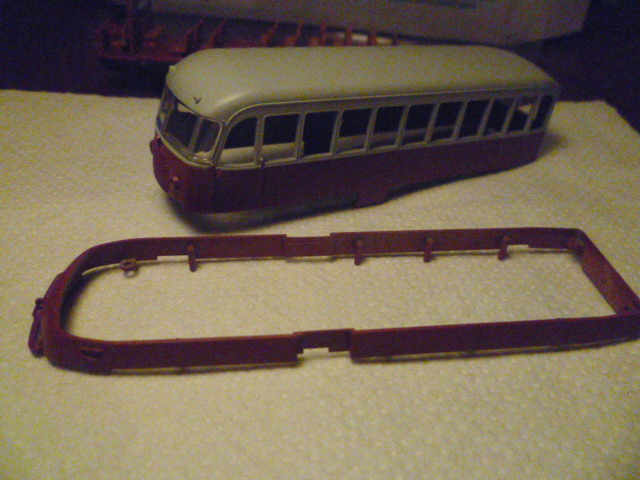

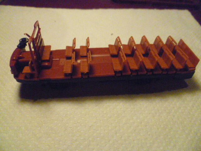

Démontage (4 vis, et beaucoup de patience):
banquettes
puis démontage des vitres latérales (quelques points de colle) et masquage des vitrages avant et arrière.
Ensuite apprêt gris Tamiya partout et séchage.
Puis le rouge CFD qui va bien sur la partie basse (après masquage soigneux du haut de l'autorail) :

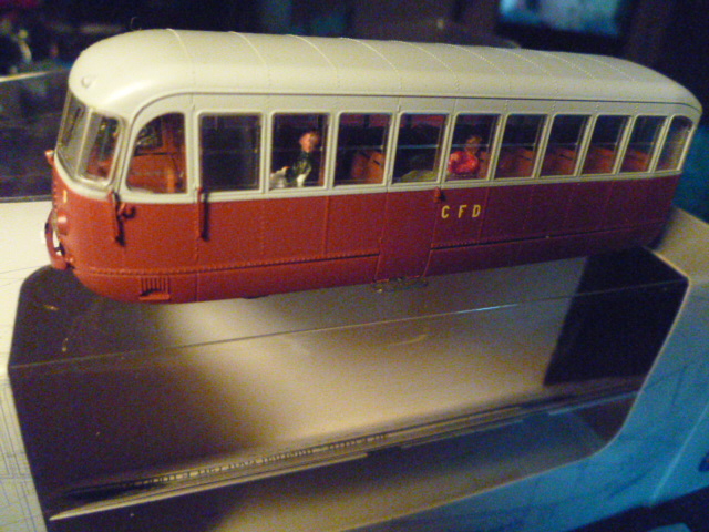

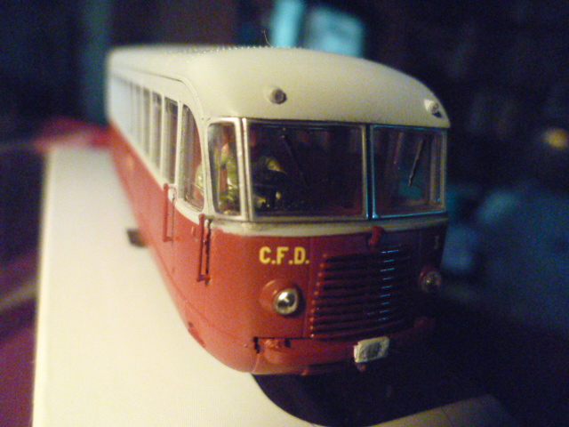

Désolé pour les photos sombres, j'ai travaillé en soirée...
Photos refaites à l'instant :
et une photo à l'extérieur (il est 17h25)...
Meilleures photos suivront demain.

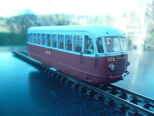

Messagepar minitrain07 » 12 03 2020 à 16:12
Bonjour.

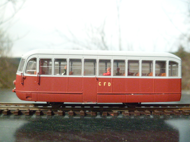

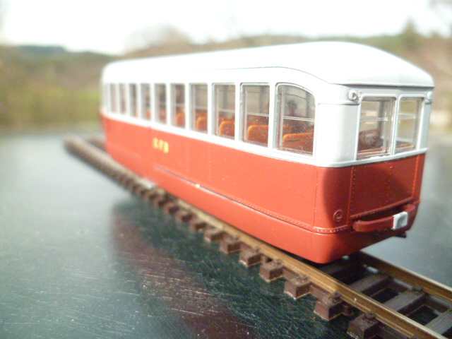

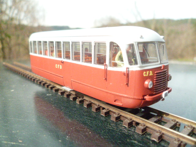

Voici les dernières photos prises dehors et avec un peu de soleil.
Bonne lecture. :F5
os-kar cfd
os-kar cfd2
os-kar cfd3
os-kar cfd4

Messagepar Pierre-Yves » 12 03 2020 à 20:07
C'est extra ! Bravo !

Messagepar Patrick ze rabbit Deludin » 12 03 2020 à 22:09
E2
Bon ben j'ai pu ka...
J'ai même la version fourgon.
Le lettrage, ce sont des transferts/décalques ou des lettres en relief (j'ai vu ça qulque part, mais zoù :F9 ) ?

Messagepar JJB » 12 03 2020 à 22:31
Beau travail, bravo! E2

Messagepar camboui » 12 03 2020 à 22:43
Oui, en effet ça rend bien :rod_coeur

Messagepar minitrain07 » 12 03 2020 à 22:55
Patrick ze rabbit Deludin a écrit:E2
Bonsoir Patrick
lettres transferts de chez R3M Alain Millon
les lettres en relief sont en vente chez Interfer, mais je n'ai pas osé (difficiles à poser)...
Je t'envoie un MP dans un moment.
Bonne soirée

Messagepar pelican » 12 03 2020 à 23:13
Superbe ... E2 E2 E2 j'en ai un en vert ... et contre tous ... ça donne des idées ;)
