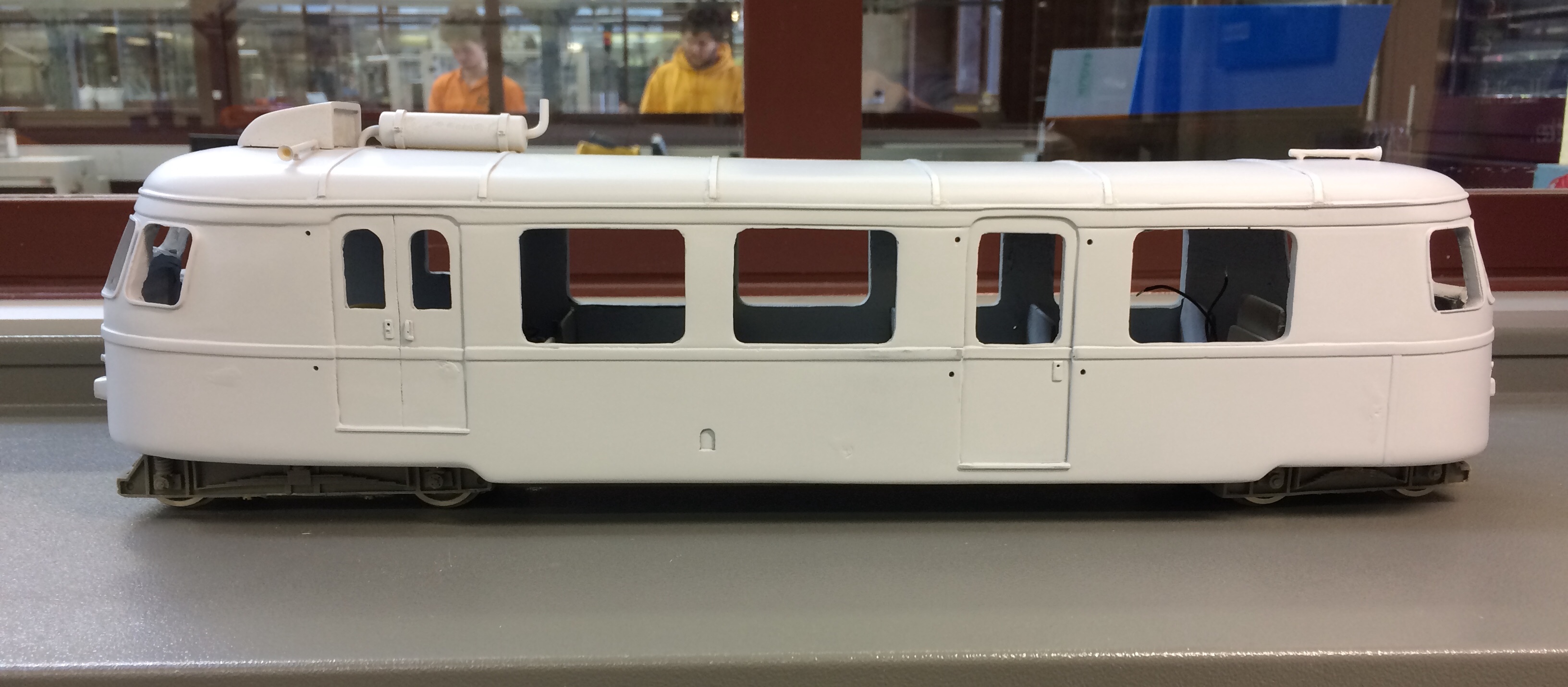

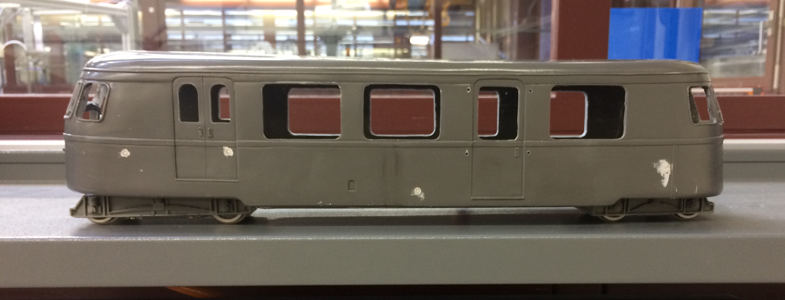

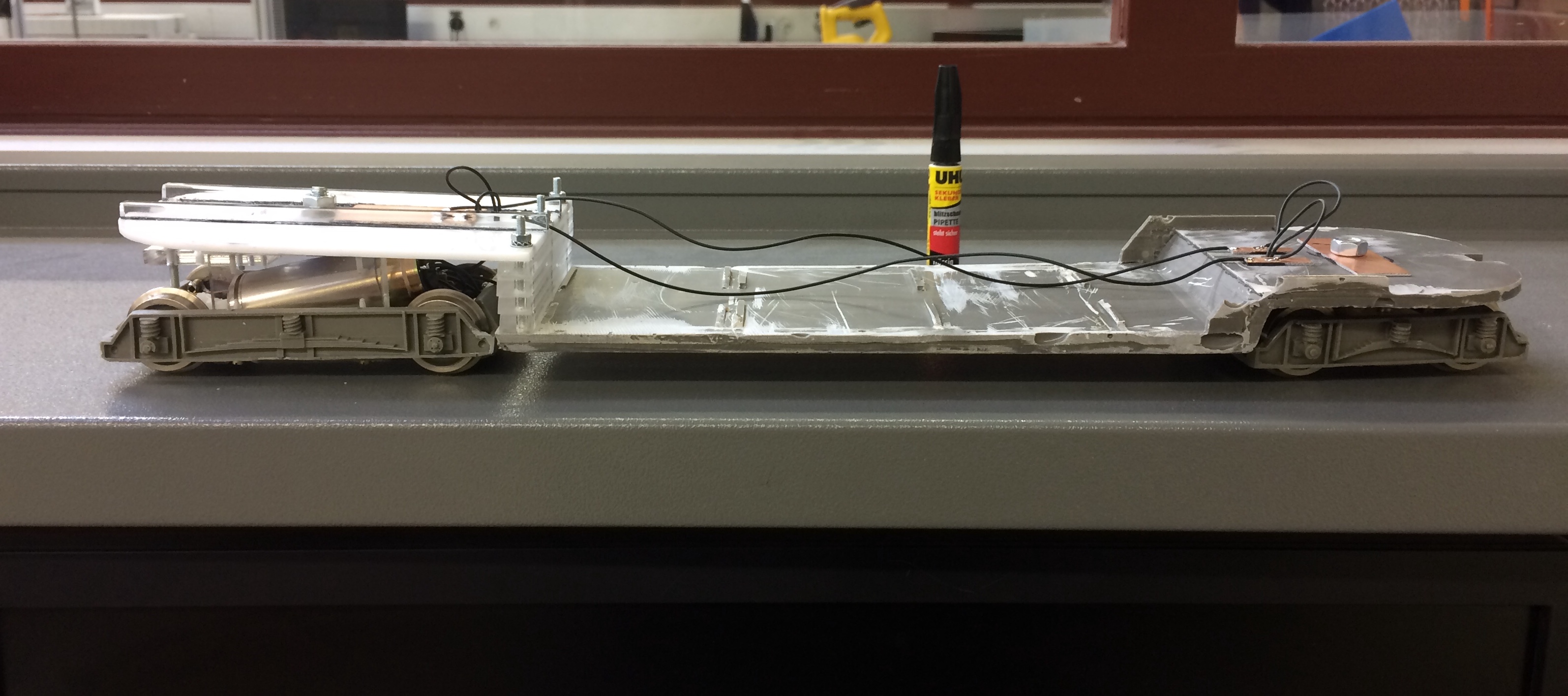

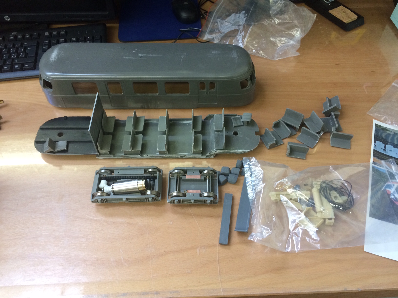

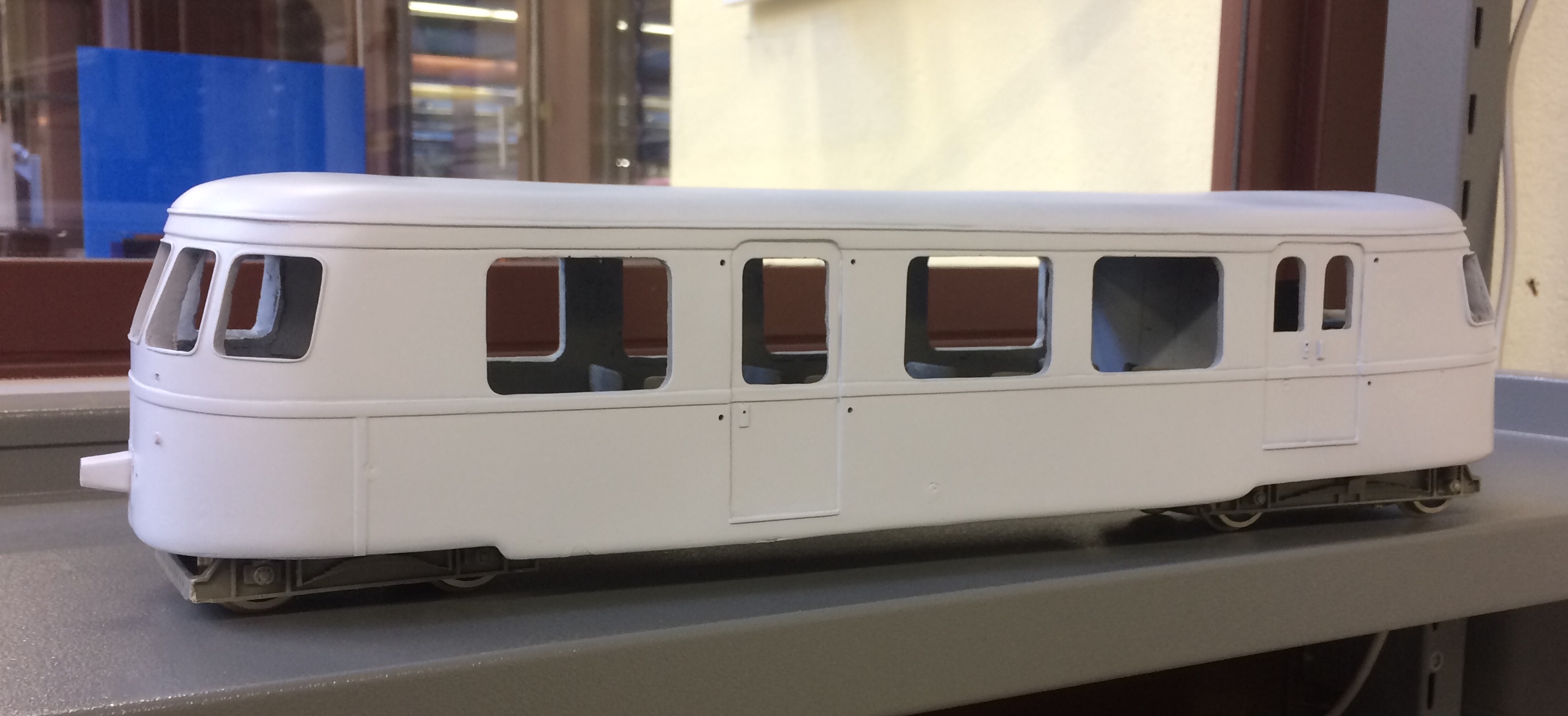

Après avoir motorisé , digitalisé et éclairé l'autorail Billard A80D des Editions Atlas en HOm je me lance dans la construction de ce même autorail mais à l'échelle IIm.
C'est un kit Apocopa-Gullifer que je 'ai pu me procurer. Il n'est pas complet mais on va pouvoir se débrouiller.
Voici quelques photos de l'avancement des travaux:
Arrivée des différentes pièces

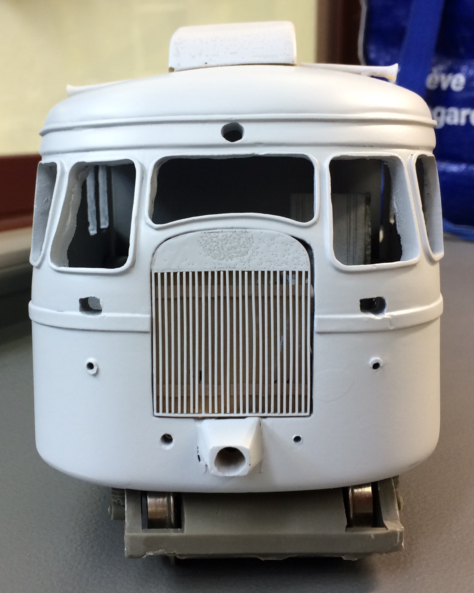

Modification du châssis pour permettre le passage du bogie moteur
Les plots de fixation du châssis sont vissés à la caisse
Première couche d'apprêt pour révéler les défauts de masquages des trous
A suivre...

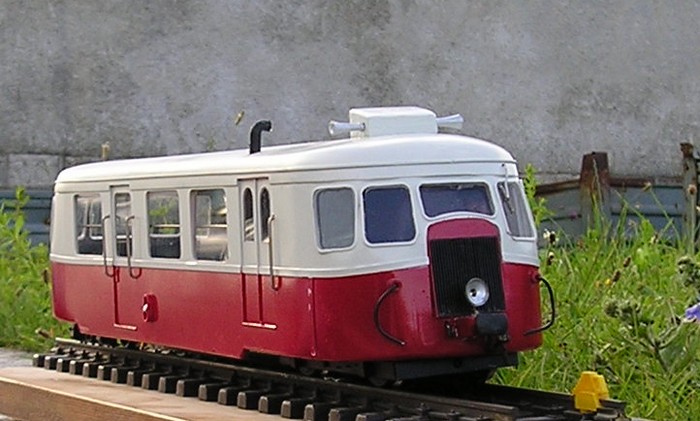

trouvé sur PME :

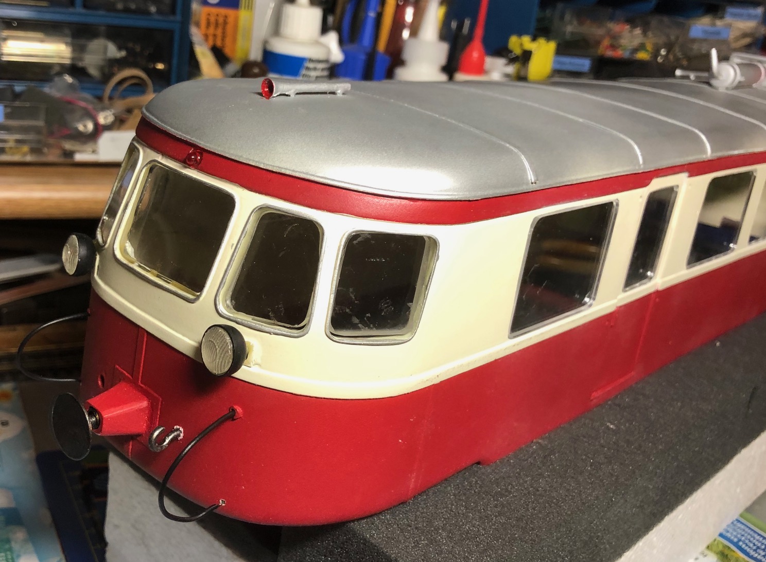

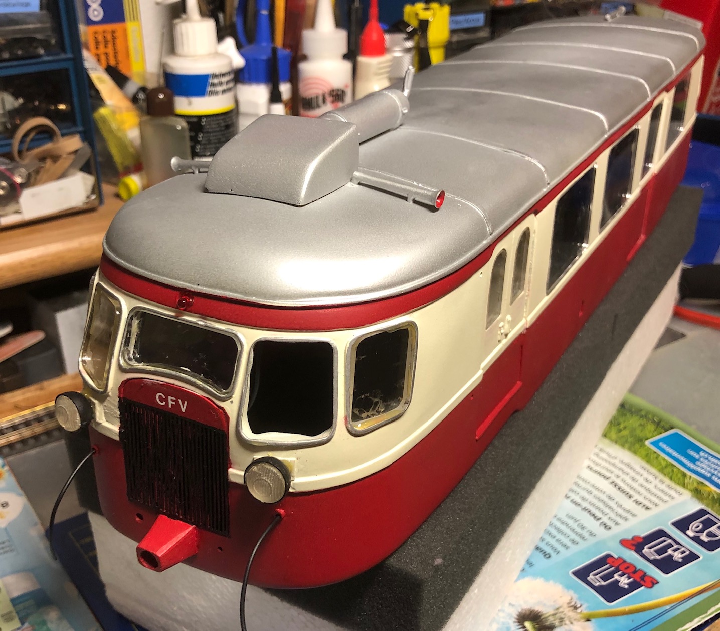

Les travaux ont continué par la pose de couvre joints sur le toits et le collage des quelques pièces de toiture.
Je ne suis pas certain de la disposition de ces pièces par rapport au modèle réel choisi (Billard A80D 314 du CFV couleur rouge-rubis et crème et toit argenté).
J'ai réalisé des trous rectangulaires pour loger des leds à canon de 2mm pour l'éclairage frontal.
A suivre

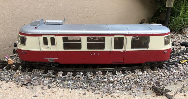

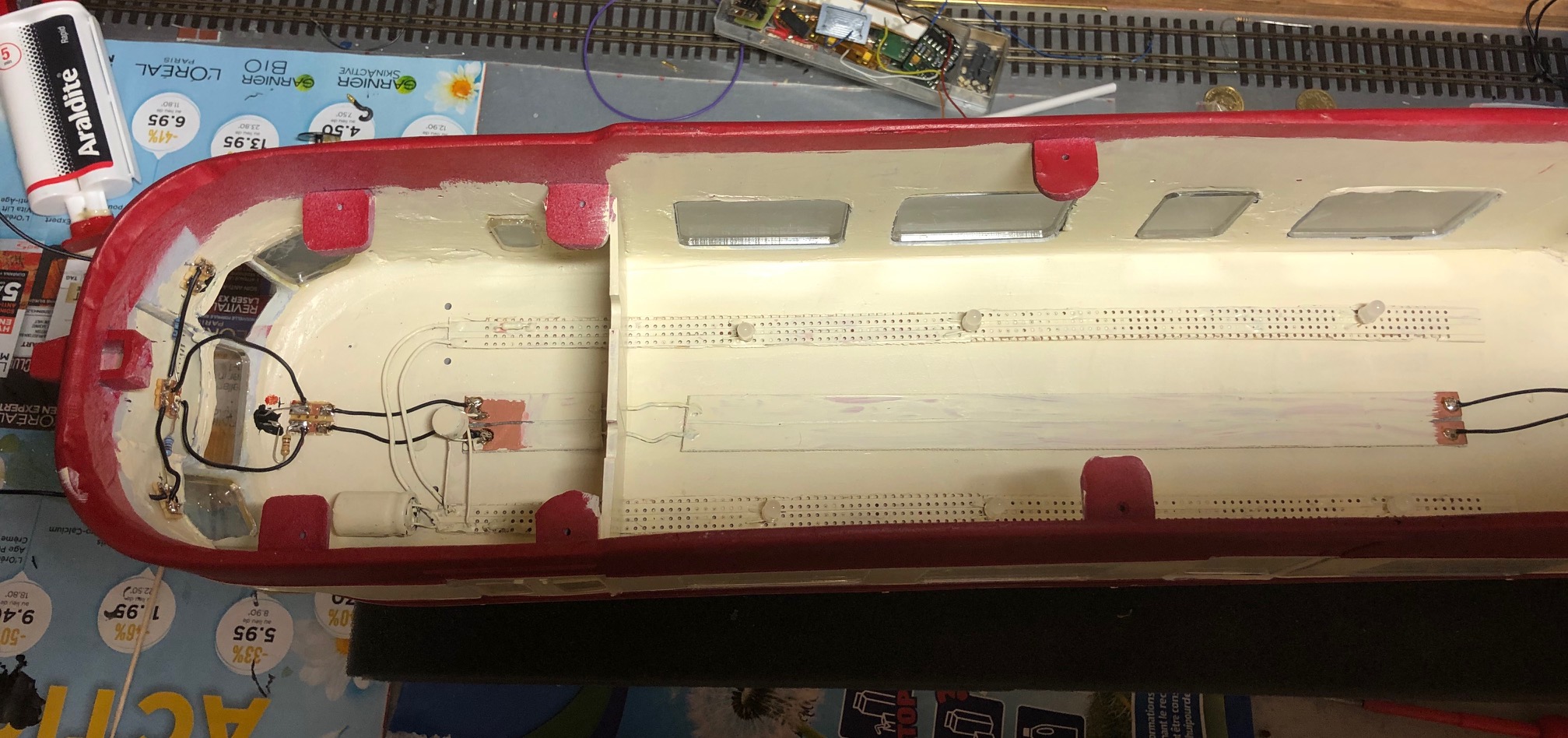

Messagepar 1217juju » 27 05 2020 à 06:27
Les travaux ont repris il y a quelques temps, semi-confinement oblige...
Après la peinture de la caisse, la découpe des vitrages au laser. Quelques essais en vue d'ajustements ont été nécessaires.
L'autorail circule bien, même sur le R1 de LGB.
On peut passer au câblage de l'éclairage intérieur et frontal.
La pose des phares et accessoires suit sont cours...
Prochaine étape: la pose des lettres et chiffres sur la caisse et le montage final de l'autorail..
A suivre...

Messagepar pelican » 27 05 2020 à 07:47
Magnifique E2 E2
Vivement la suite :rod_coeur

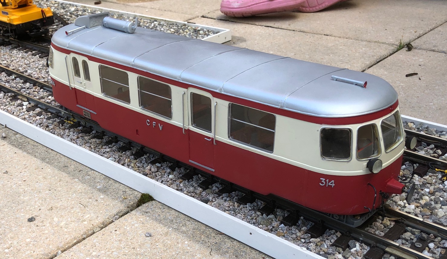

Messagepar 1217juju » 30 05 2020 à 19:11
Et ça roule...

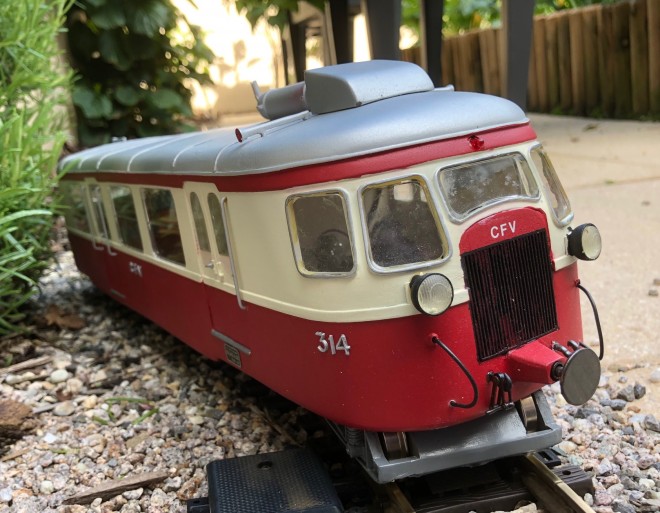

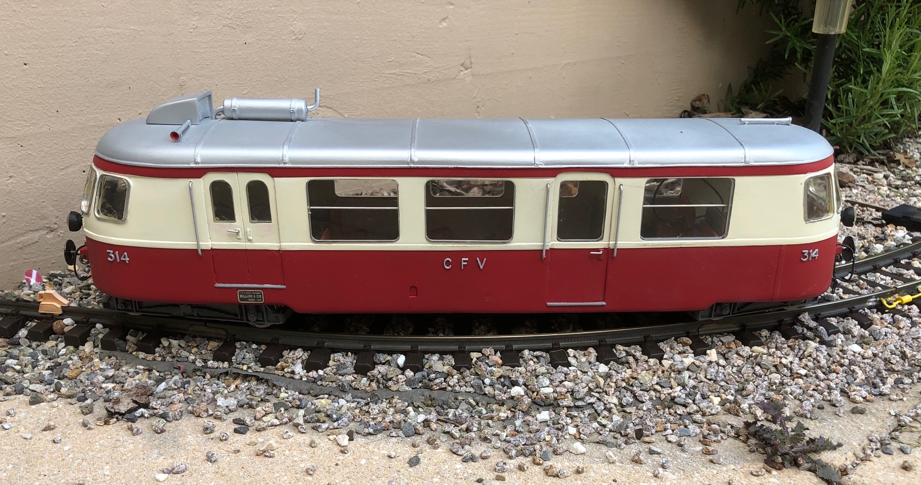

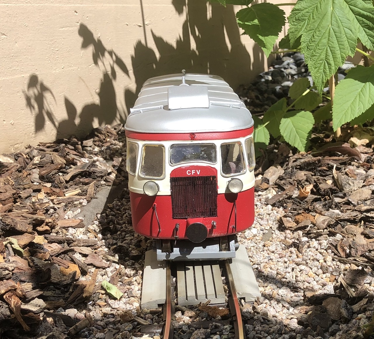

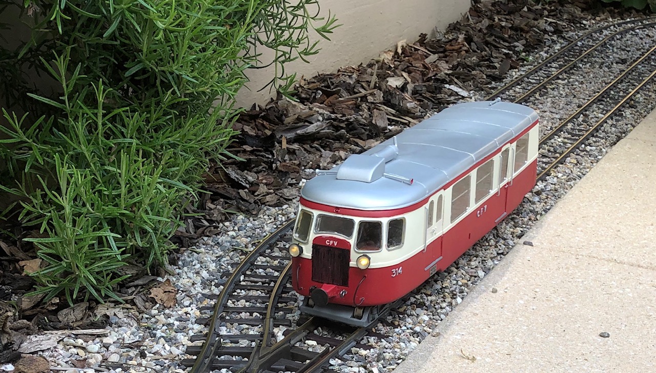

Messagepar 1217juju » 24 06 2020 à 14:14
Et voila la bête terminée et fonctionnelle...

Re: Autorail Billard A80D en IIm

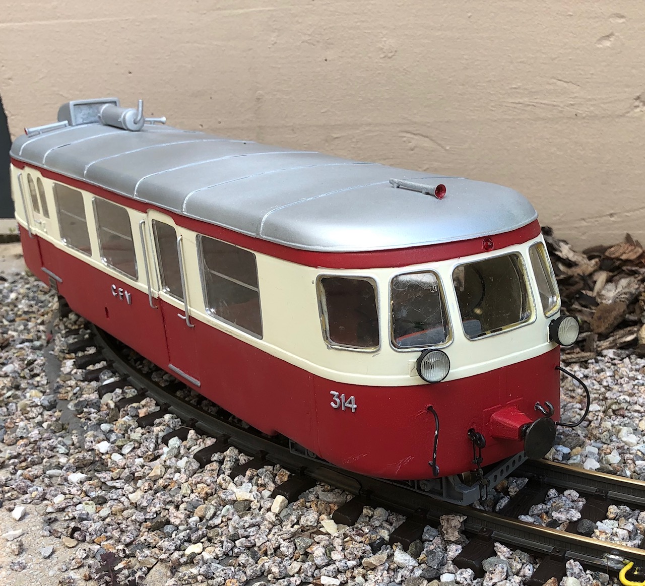

Messagepar pelican » 25 06 2020 à 08:25
Superbe E2 E2 E2
Le tampon rond, ça fait un peu germanique, non ??? :D3
Messages: 50654
Messagepar 1217juju » 01 07 2020 à 14:34
Oui j'ai mis des tampons ronds car ils tournent sur leur axe et cela ne se voit pas.
J'ai aussi fabriqué des rectangulaires avec une échancrure mais avant de les monter il faut que je trouve une solution anti-rotation
