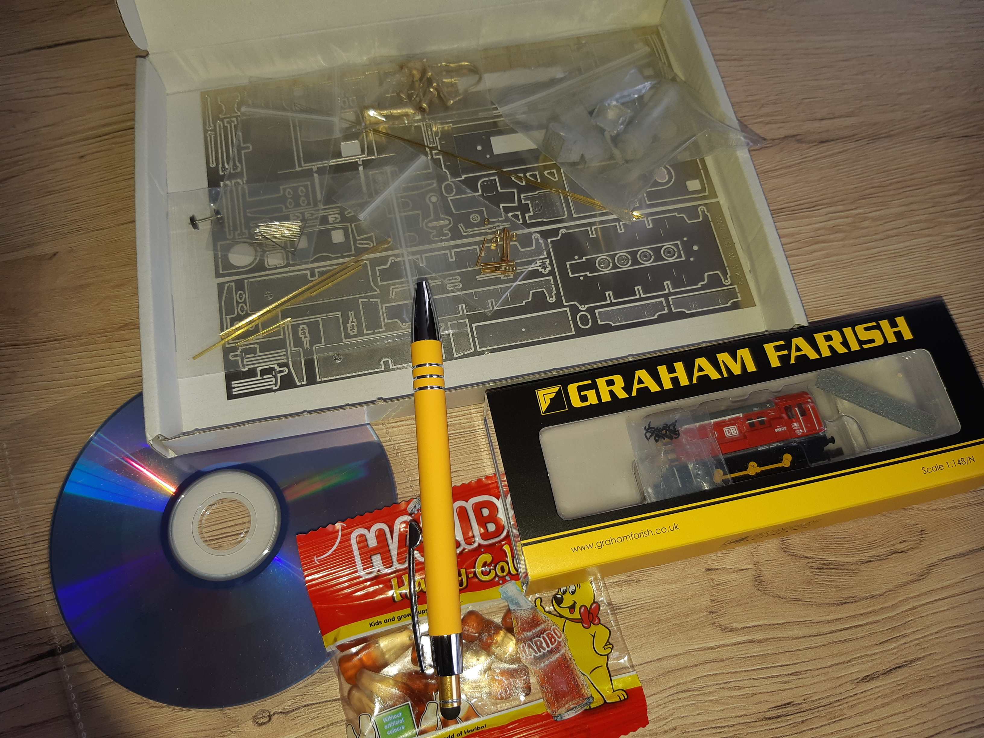

J'aime bien quand tout arrive en même temps :ipb-251
Et en prime on a droit à des bonbons et un stylo chez le vendeur E-bay du châssis C7
Essai un peu plus tard #B5

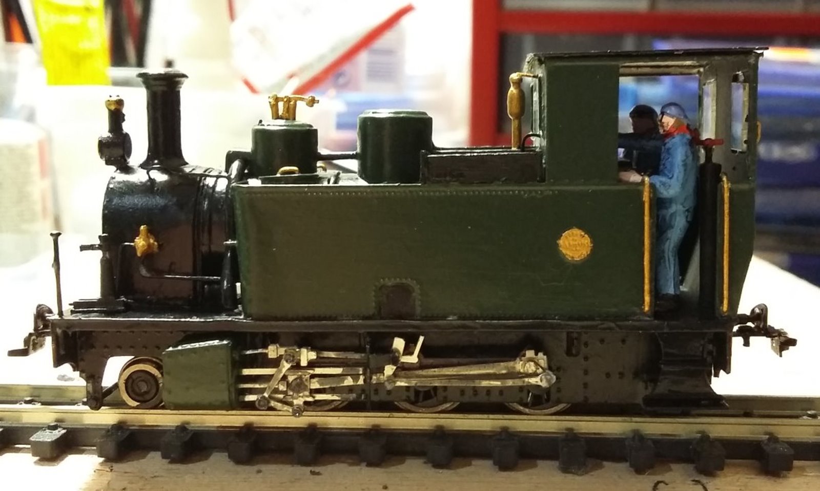

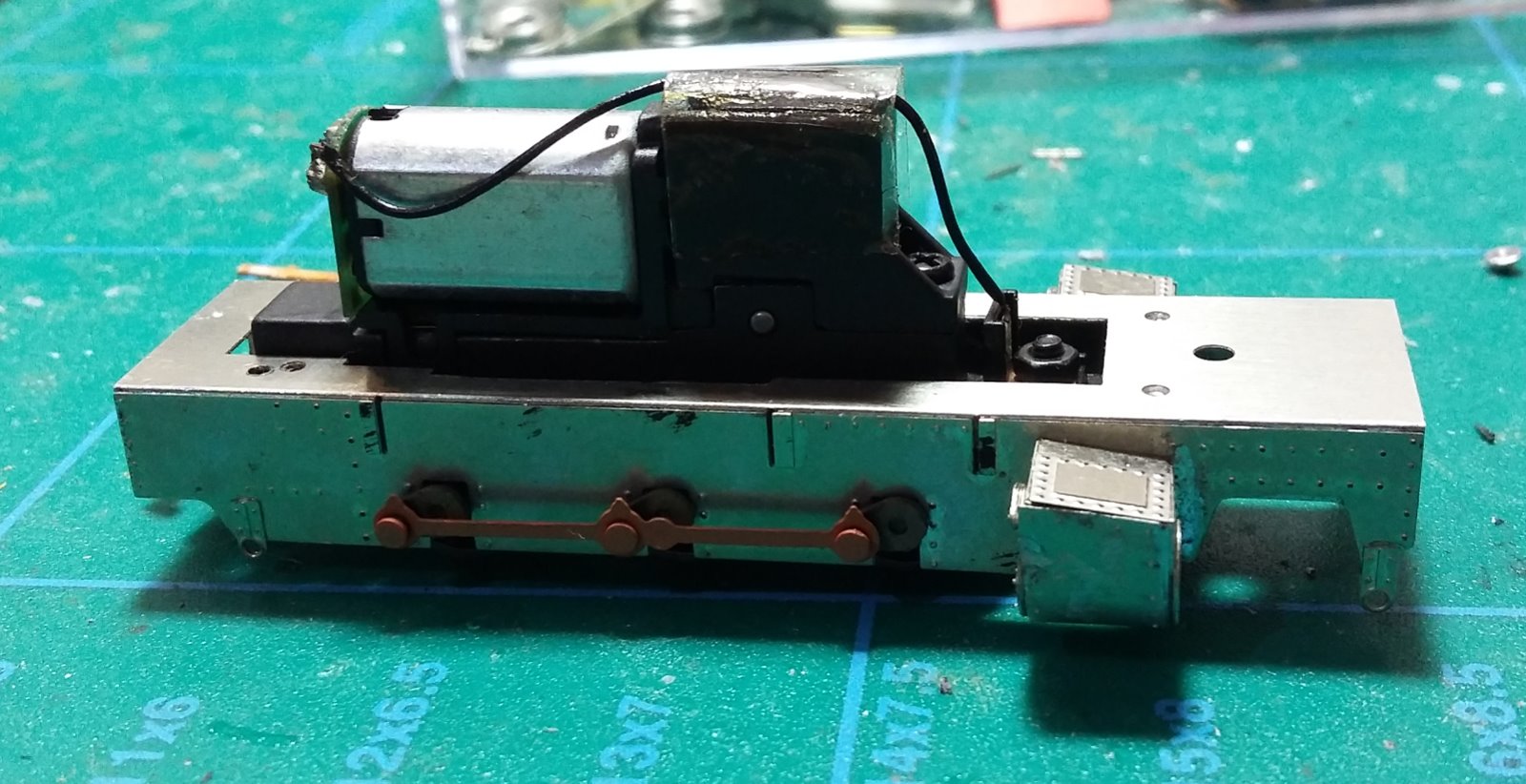

Messagepar Storm » 28 01 2020 à 20:50
J'ai testé le châssis Graham Farish, fonctionnement nickel sur la voie MinitrainS (donc Peco)

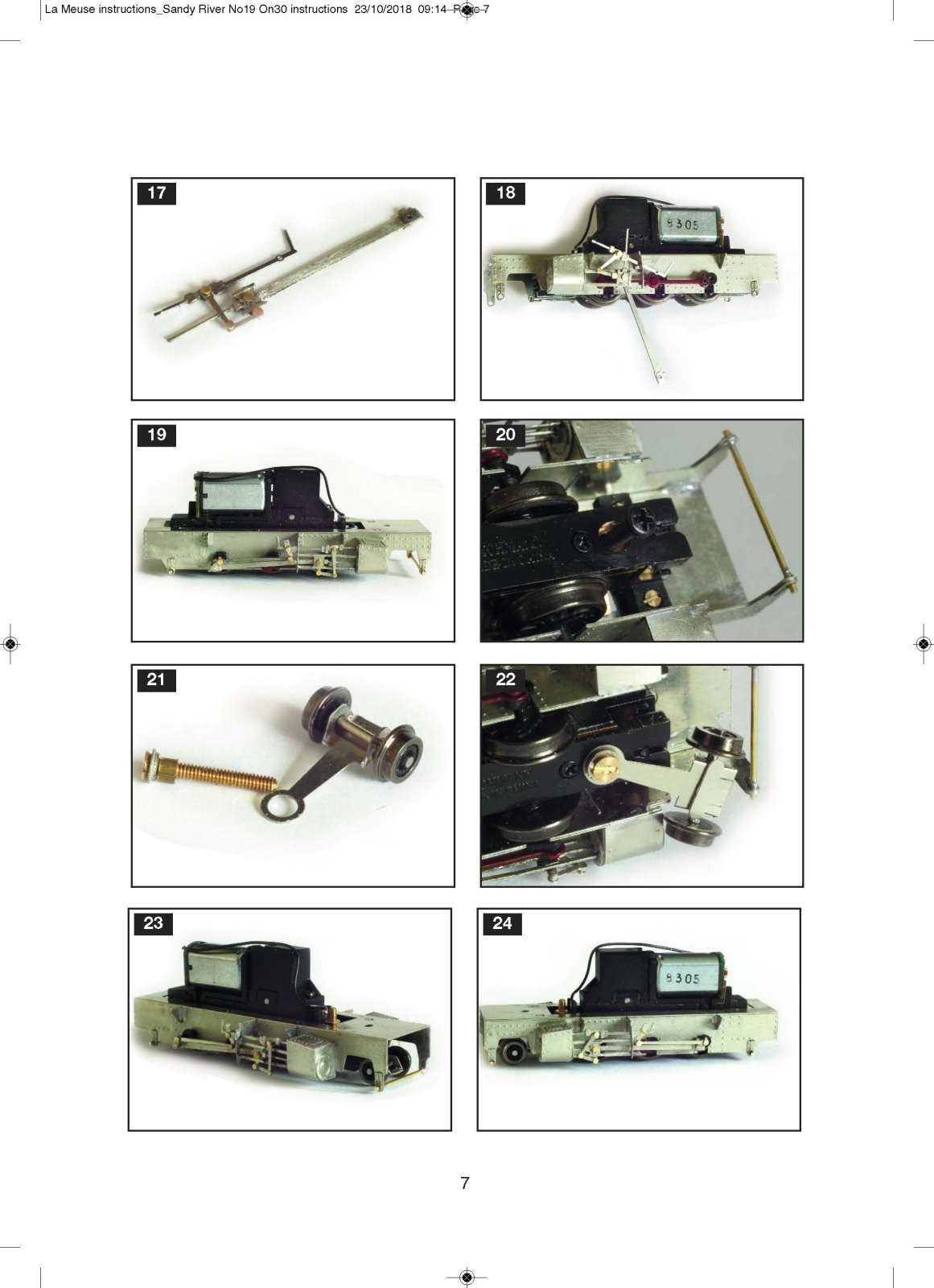

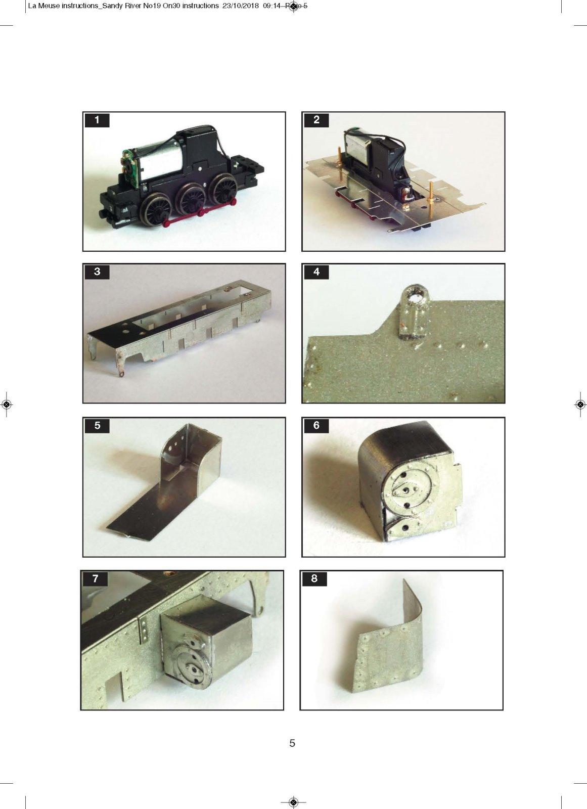

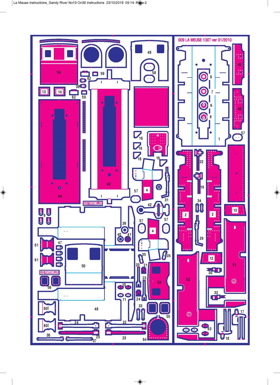

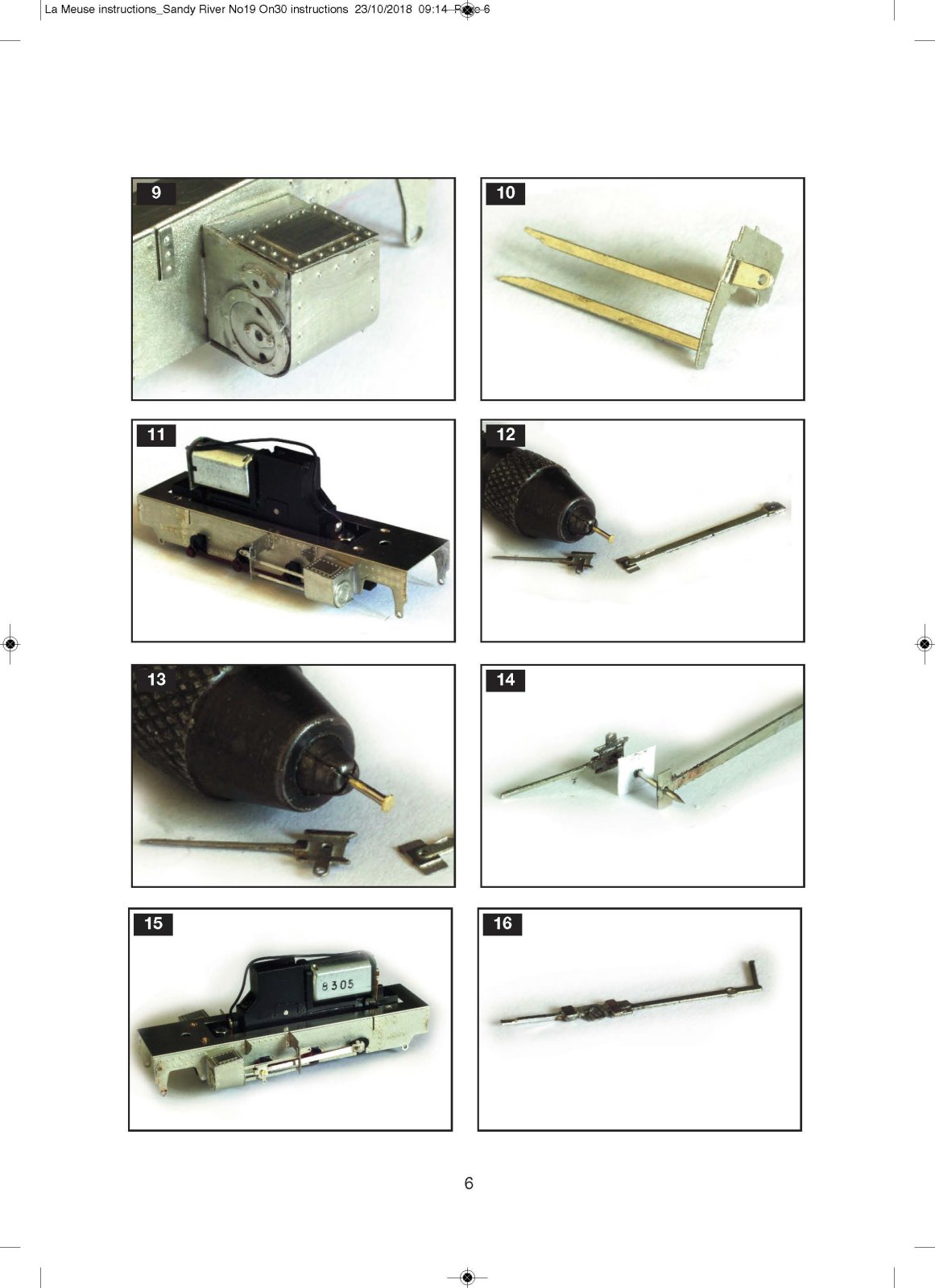

Pour ceux que ça intéresse, la notice de montage de la machine:
tien, PME, comment j'ajoute un pdf :F9 :D3
