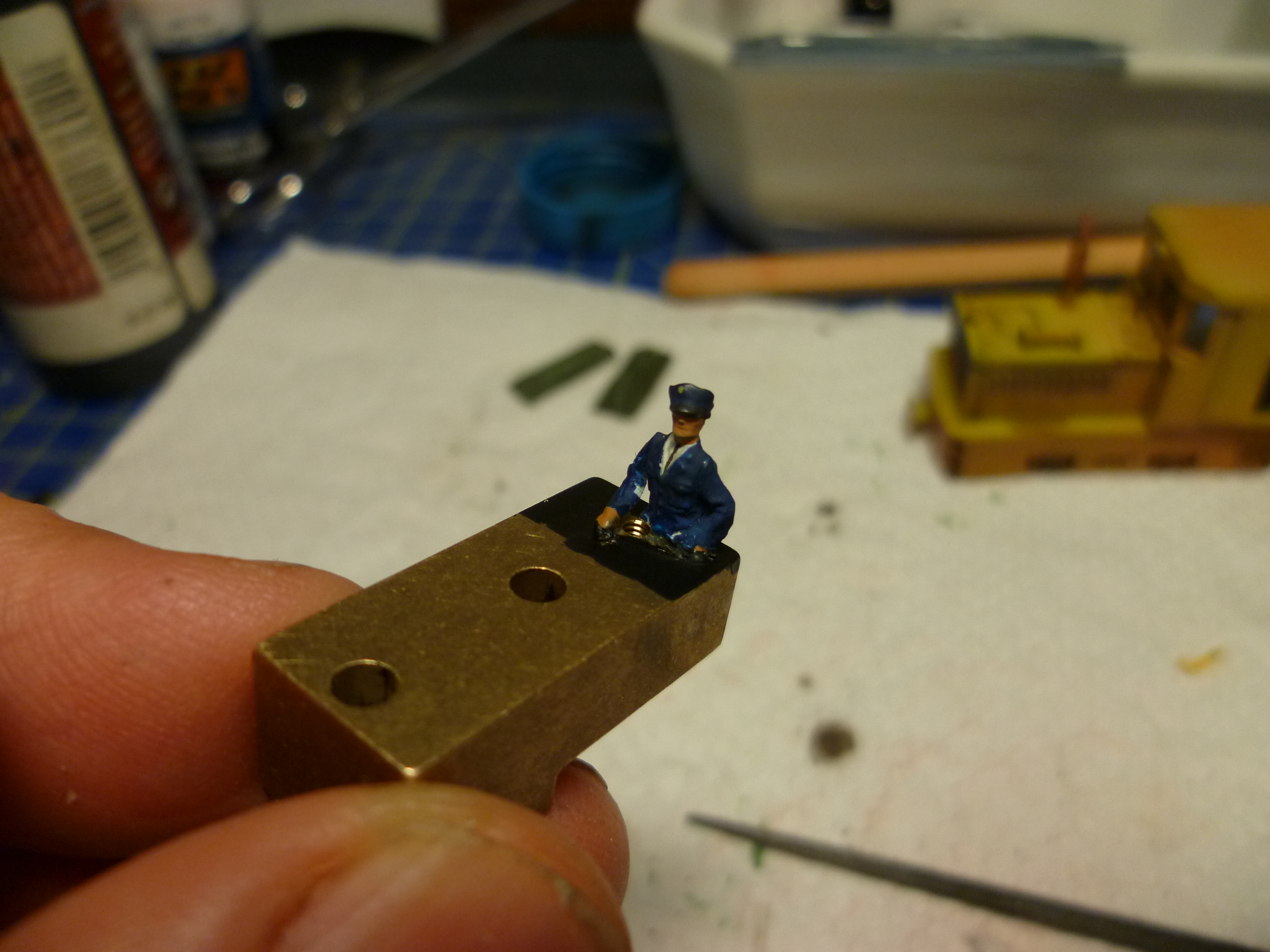

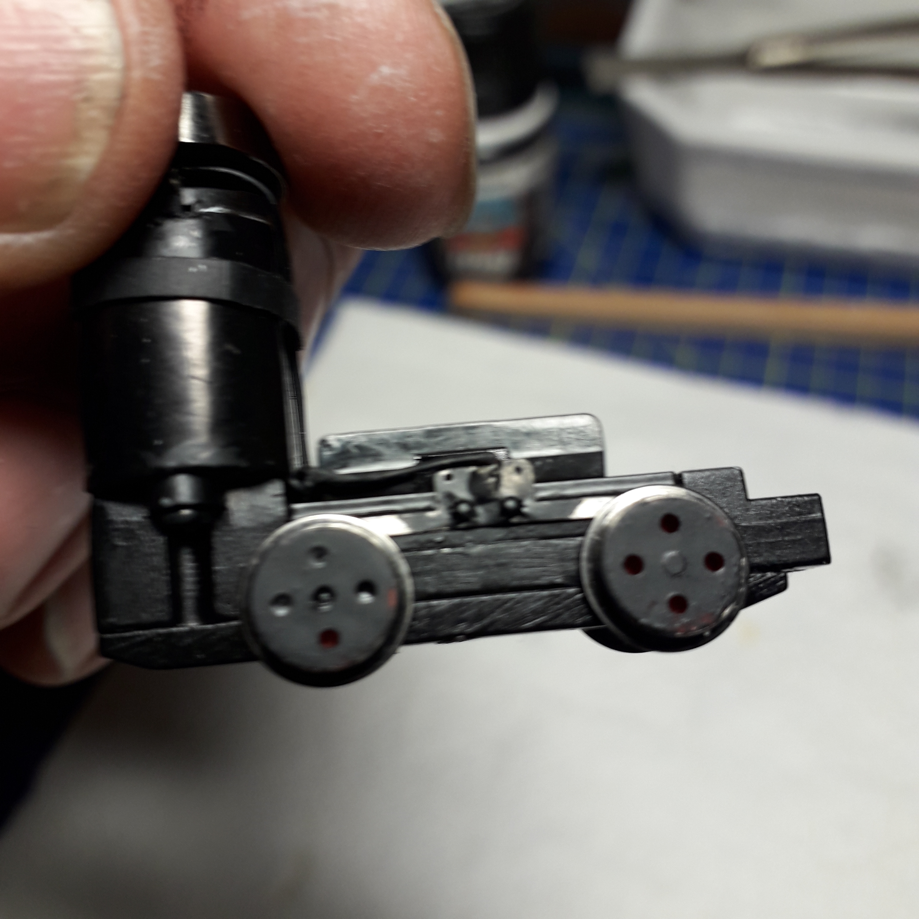

Avant de continuer, peinture en noir de tout ce qui peut être visible du châssis moteur (roues et interstices au niveau du moteur)
Et pose d'un personnage tronc qui trainait dans ma boite à brol

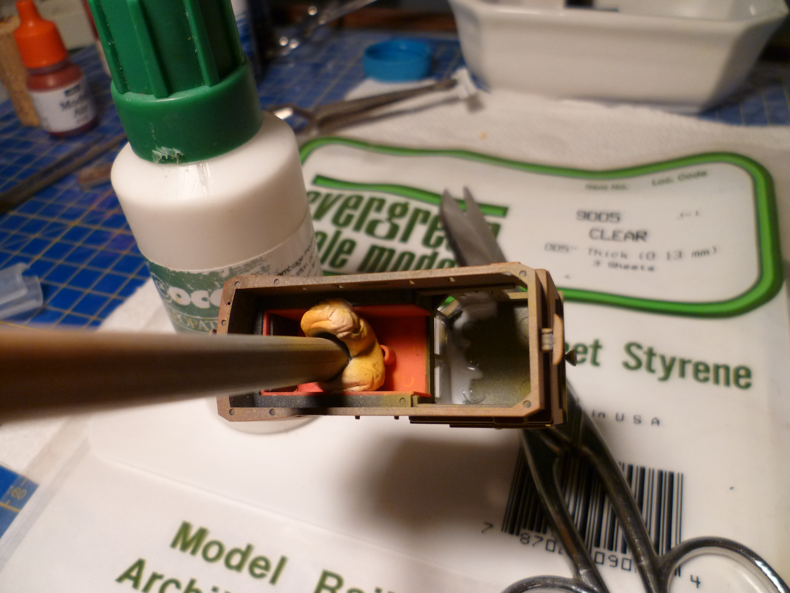

Revenons au locotracteur avec des vitrages en styrène transparent qui conserve une certaine rigidité car il fautles pré-former pour ceux de l'avant.
Comme d'habitude fixation a la Cléocol (colle blanche) si bavures nettoyage avec un coron tige humide ni vu, ni connu C7

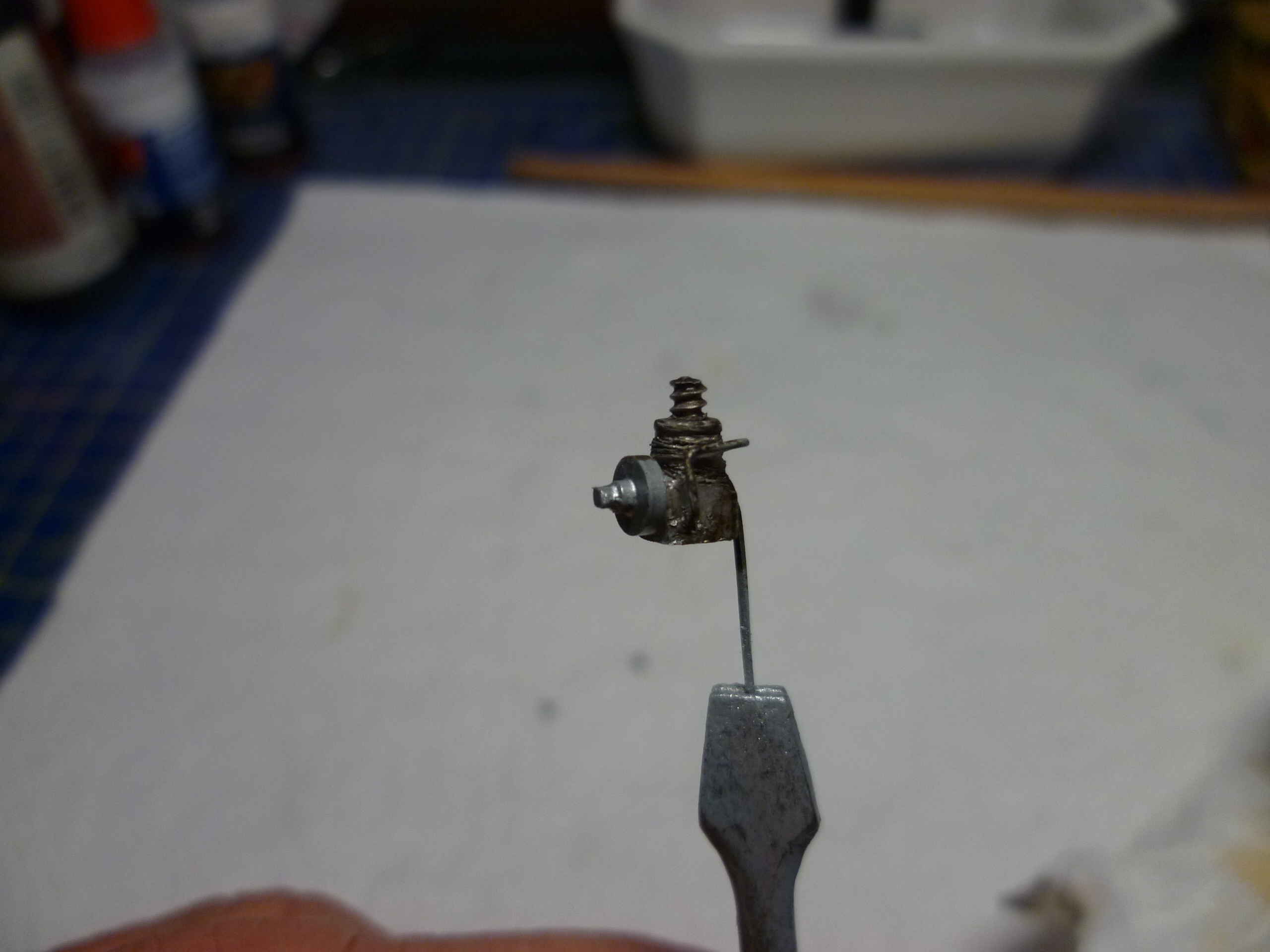

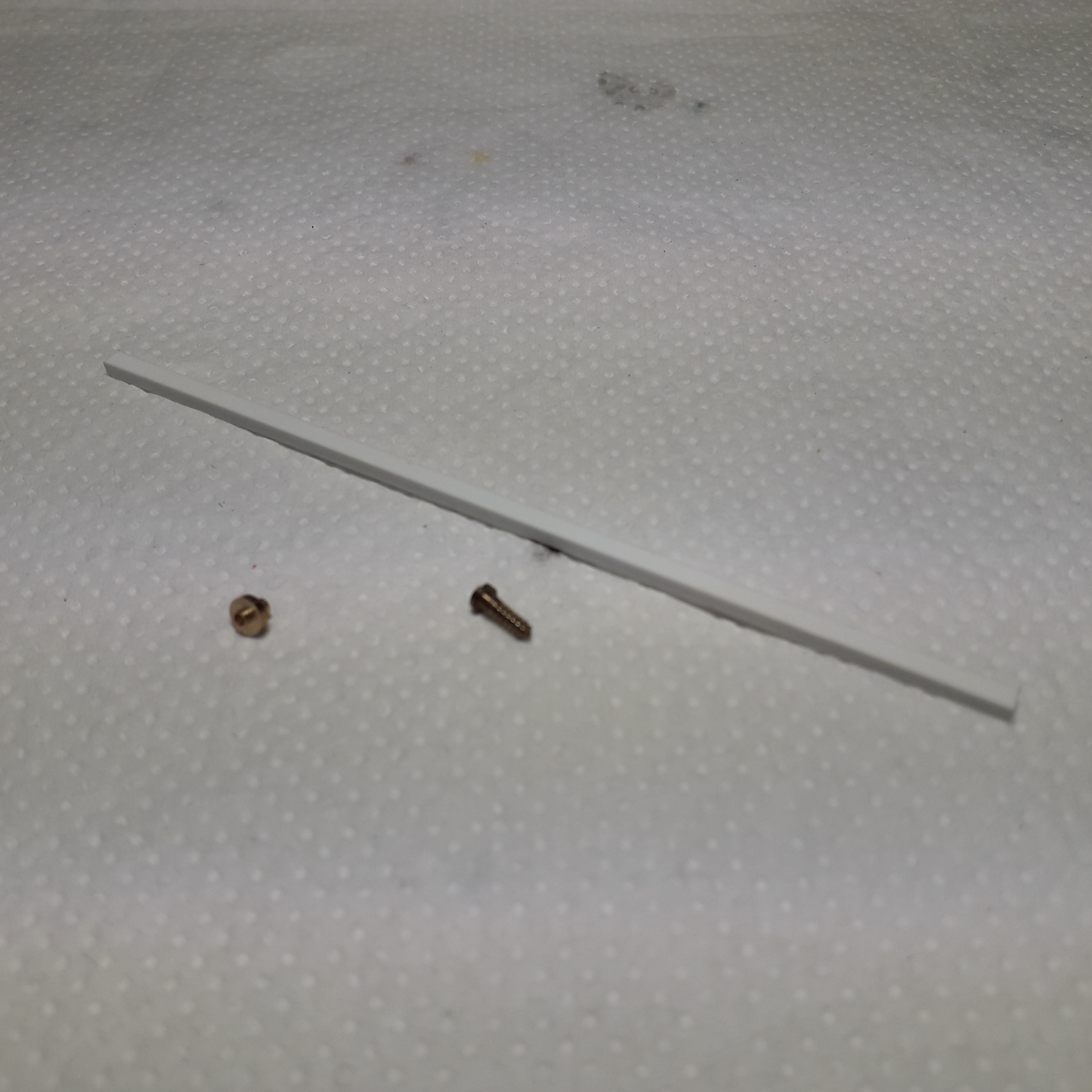

Que peut on fabriquer avec un bout de profilé, une rondelle d'espacement ,une viset un bout de fil ?
Ben un p'tit moteur auxiliaire ou un compresseur c'est selon C7

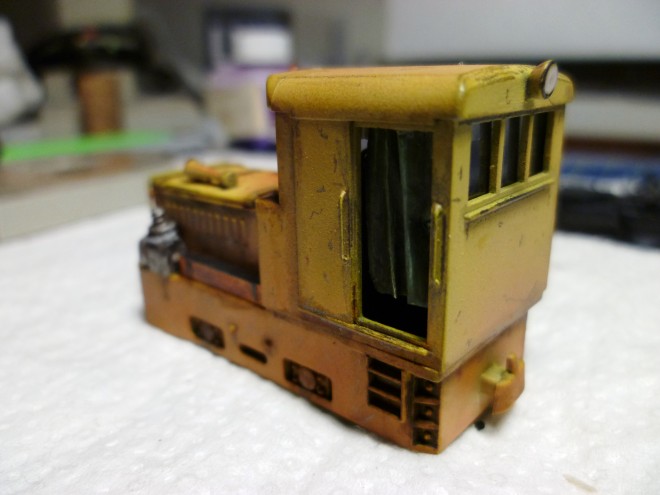

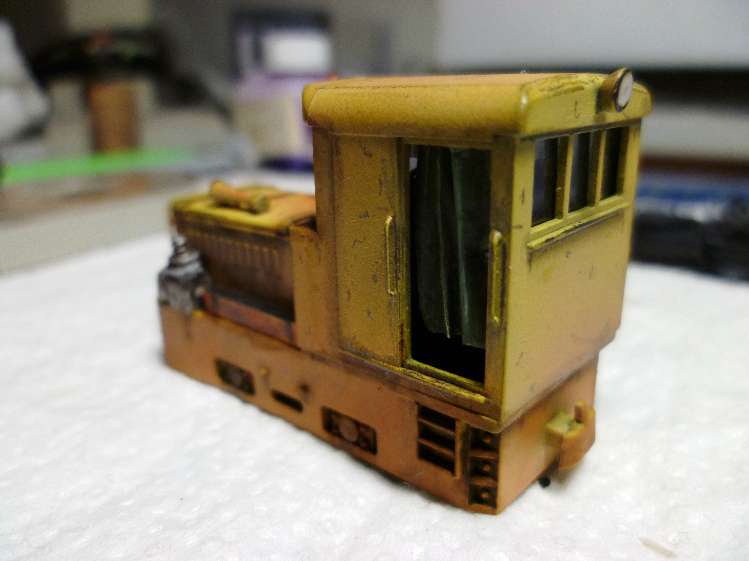

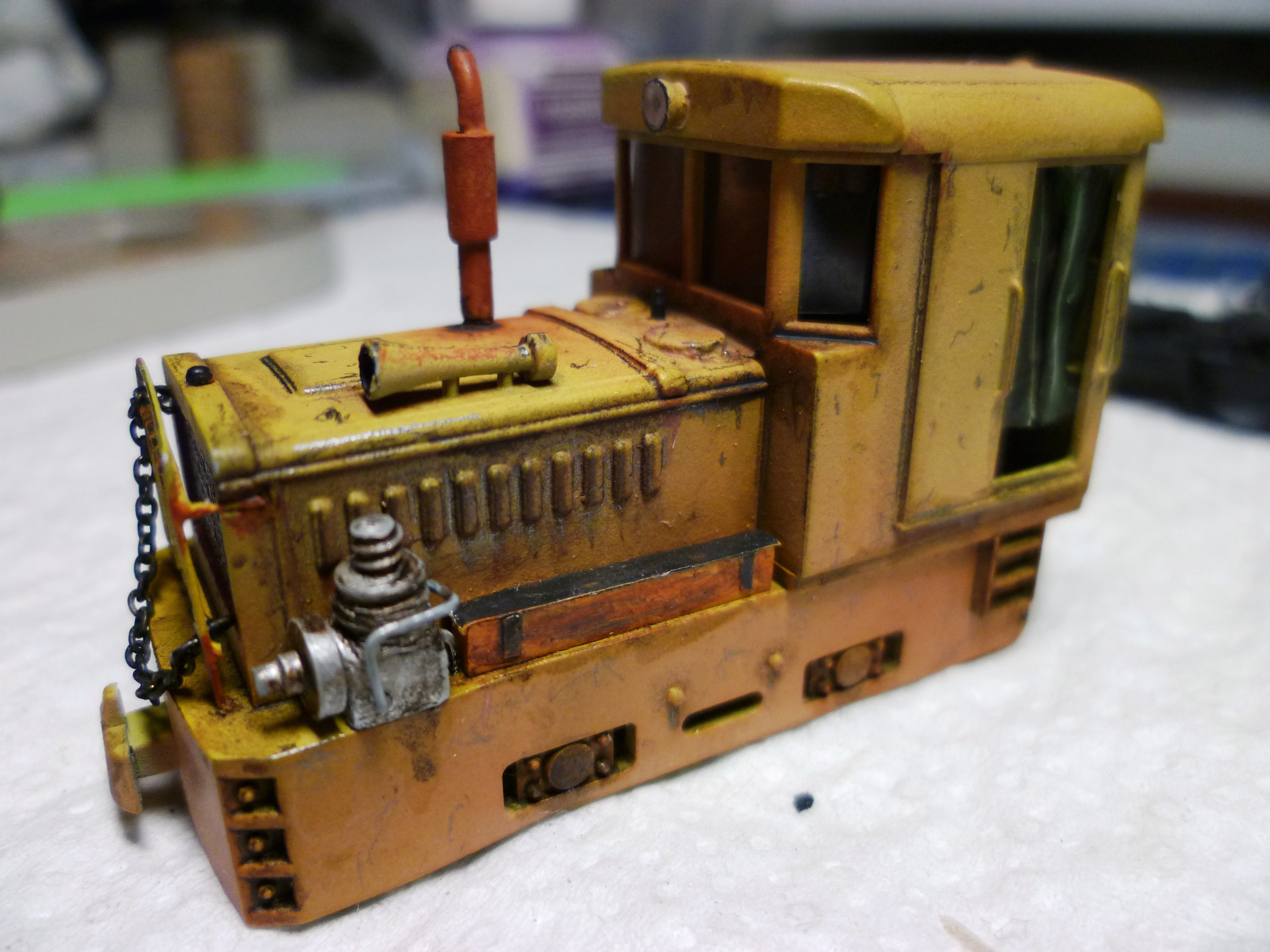

Pour finir il ne reste plus qu'a habiller les ouvertures de la cabine le moteur prenant la plus grande partie de la place disponible .Il m'a semblé intéressant
visuellement de donner un peu de "vie" a ces ouvertures sombres.Peut de locotracteur circulait avec les portes de cabine fermées la protection contre le soleil ou la poussière
était assuré par des "rideaux" taillés dans des bâches militaire descendant au 3/4 de la porte.

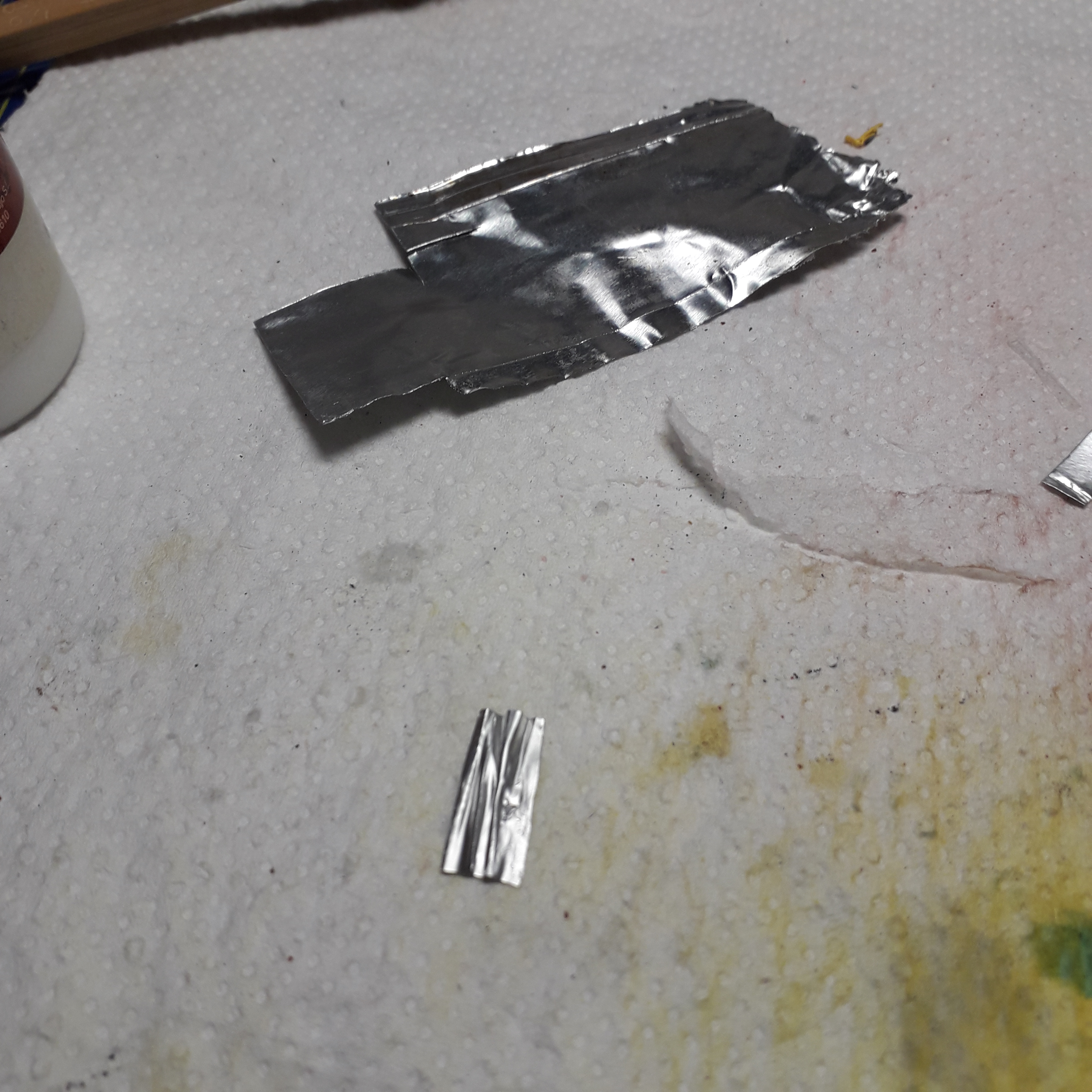

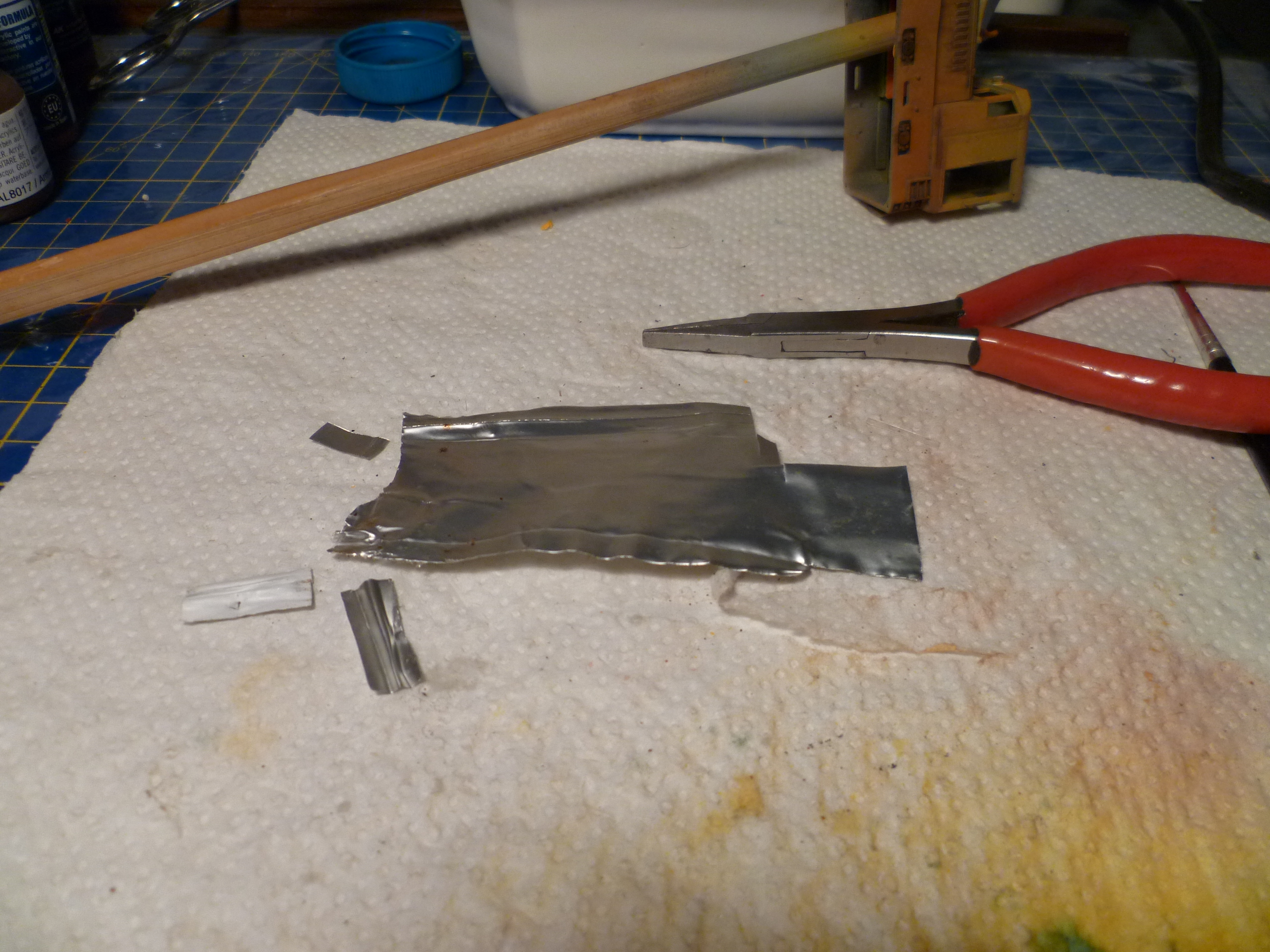

Je me suis donc servi de capsule d'étain de bouteille de vins déjà utilisé pour me faire bâches couvertures etc etc
Ces capsules étant l'image de marque du vin http://cuisine-et-des-tendances.com/2015/08/10/la-capsule-etain-pur-limage-de-marque-dune-bouteille-de-vin/
Nous en trouvons de toutes épaisseur en espèce d'alu sur les premiers prix jusqu'a plusieurs dixièmes sur les grands crus
Après avoir aplani et lissé avec l'ongle la surface je découpe un rectangle que je "froisse"en me servant de profilés ronds pour adoucir la courbe du plis déchiré si besoin elle est ensuite
peinte, après une couche d’apprêt cette matière est ensuite collé en place a la colle blanche .
Prochaine et dernière étape assemblage de tous ces sous-ensembles et vieillissement du tout . :maitre:

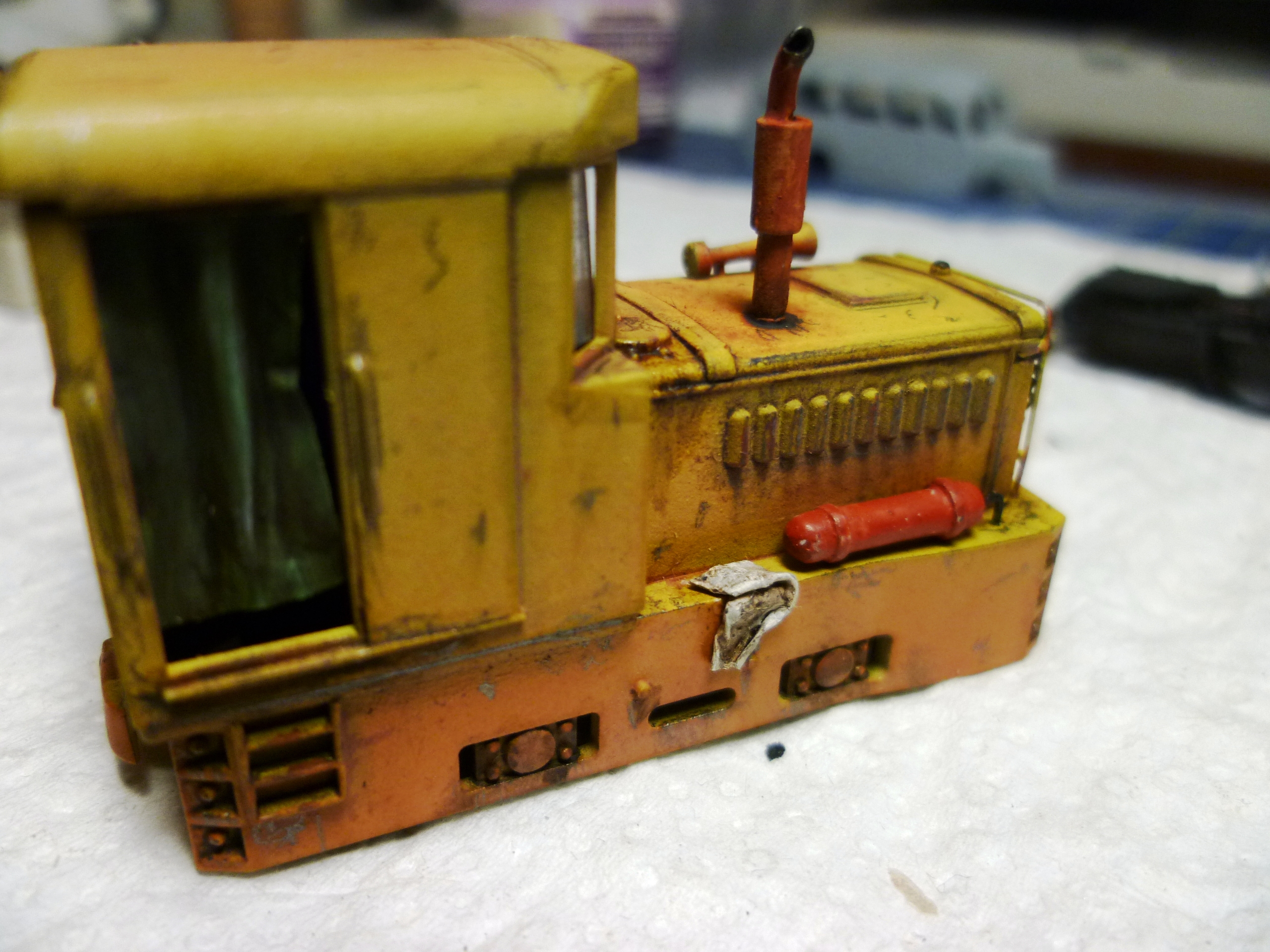

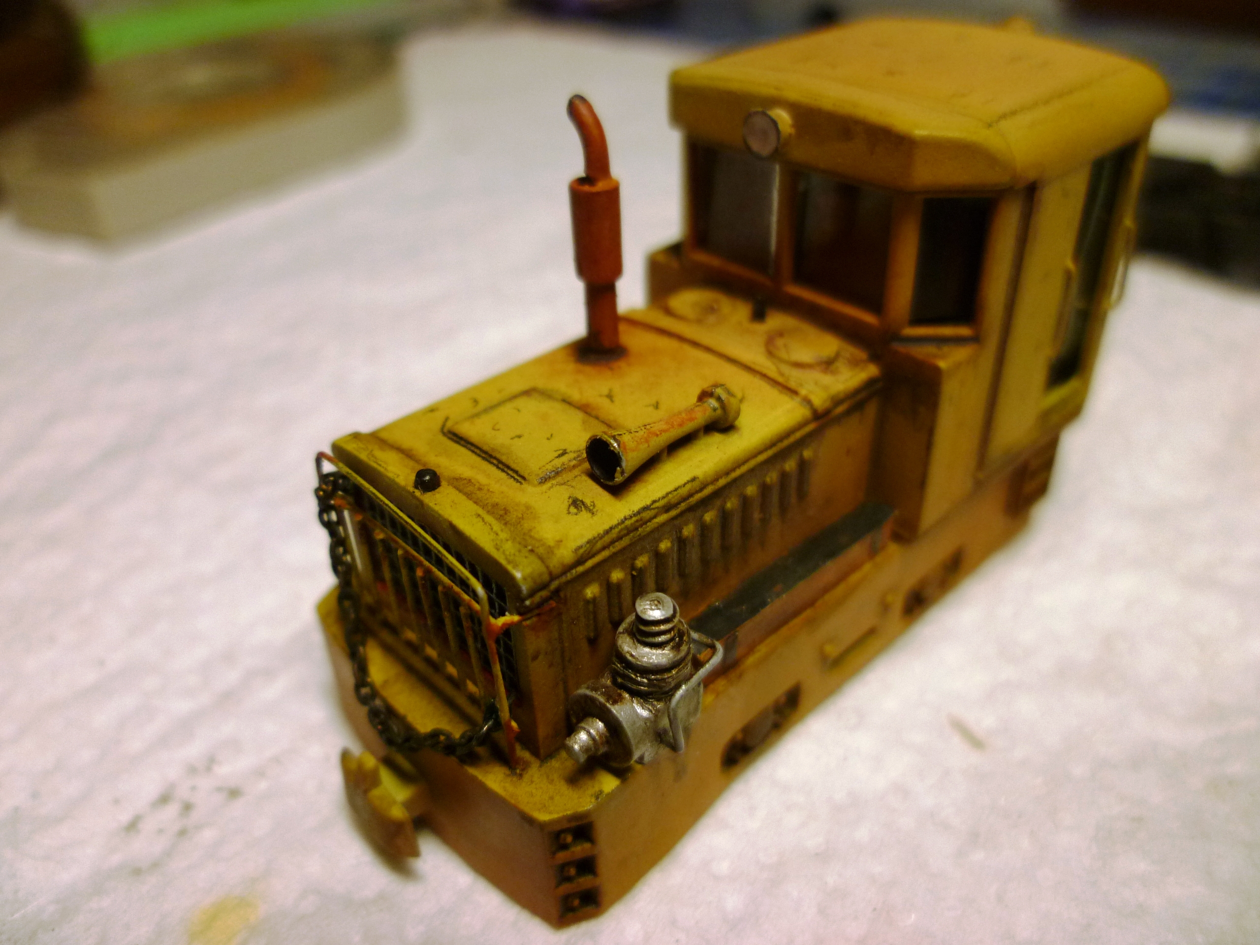

Messagepar Beyer-Garrat » 30 01 2020 à 09:05

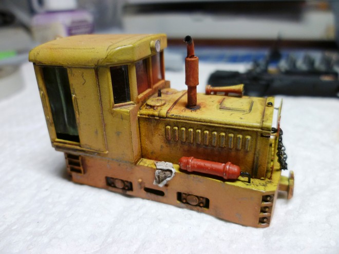

Les rideaux ont reçus une couche d'olive drab ,la base US , divers teintes verte dont une de vert chromaté pour donner de la "profondeur" aux plis une petit wash de brun doncé dans les creux
et un brossage a sec de blanc . :B3

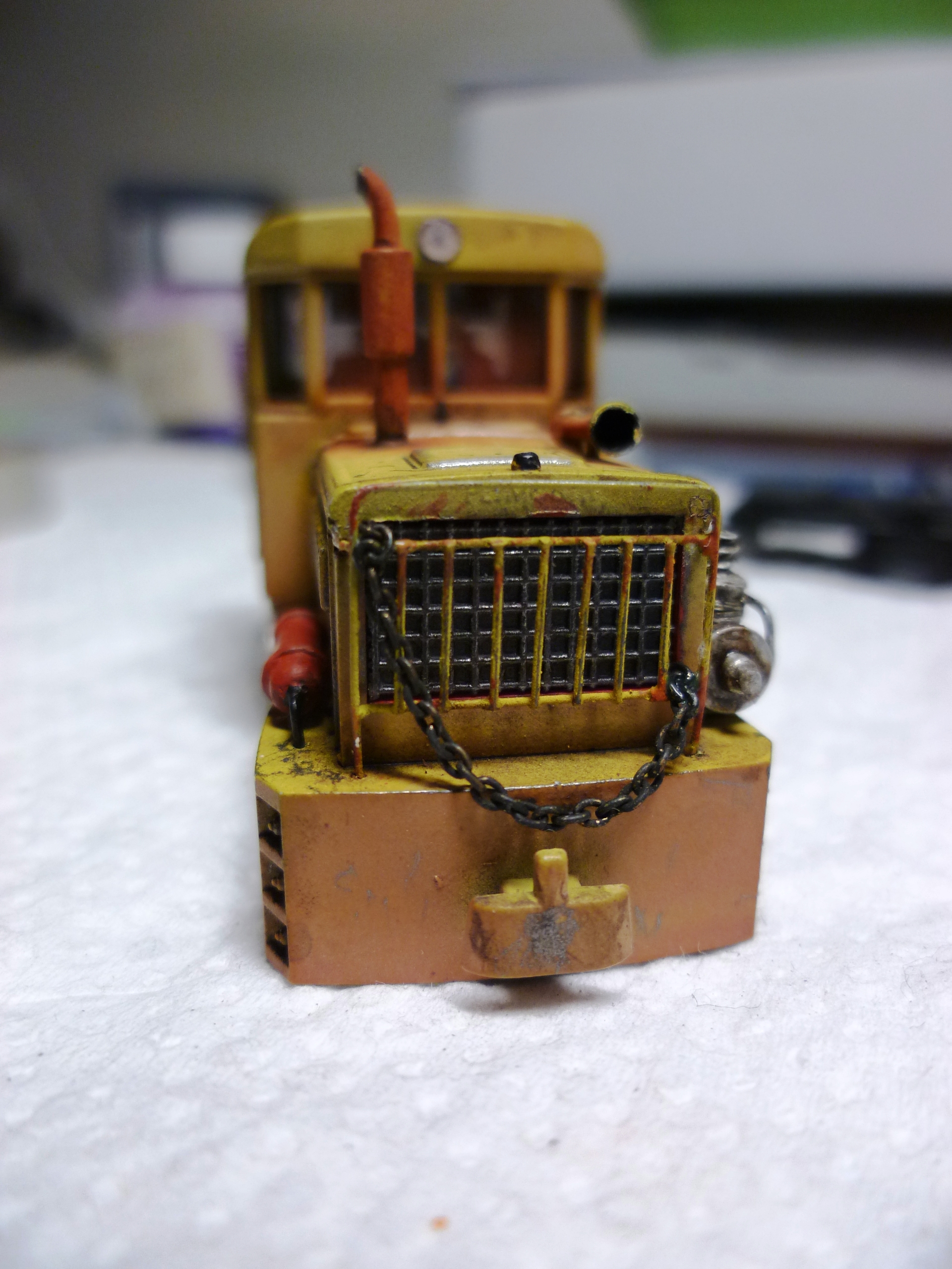

Les accessoire sont collés en place a la cyano gel qui permet un positionnement correct le pot reçoit une couche de pigments brun rouille ensuite vieillissement ordinaire wash, fuel stains ,mine graphite ,
graphite etc.. etc..
Assez de baratin place aux photos #B6
Tiens le mécano a laisser traîner un chiffon sale #B8 pô bien C7
Messages: 24344
