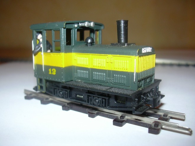

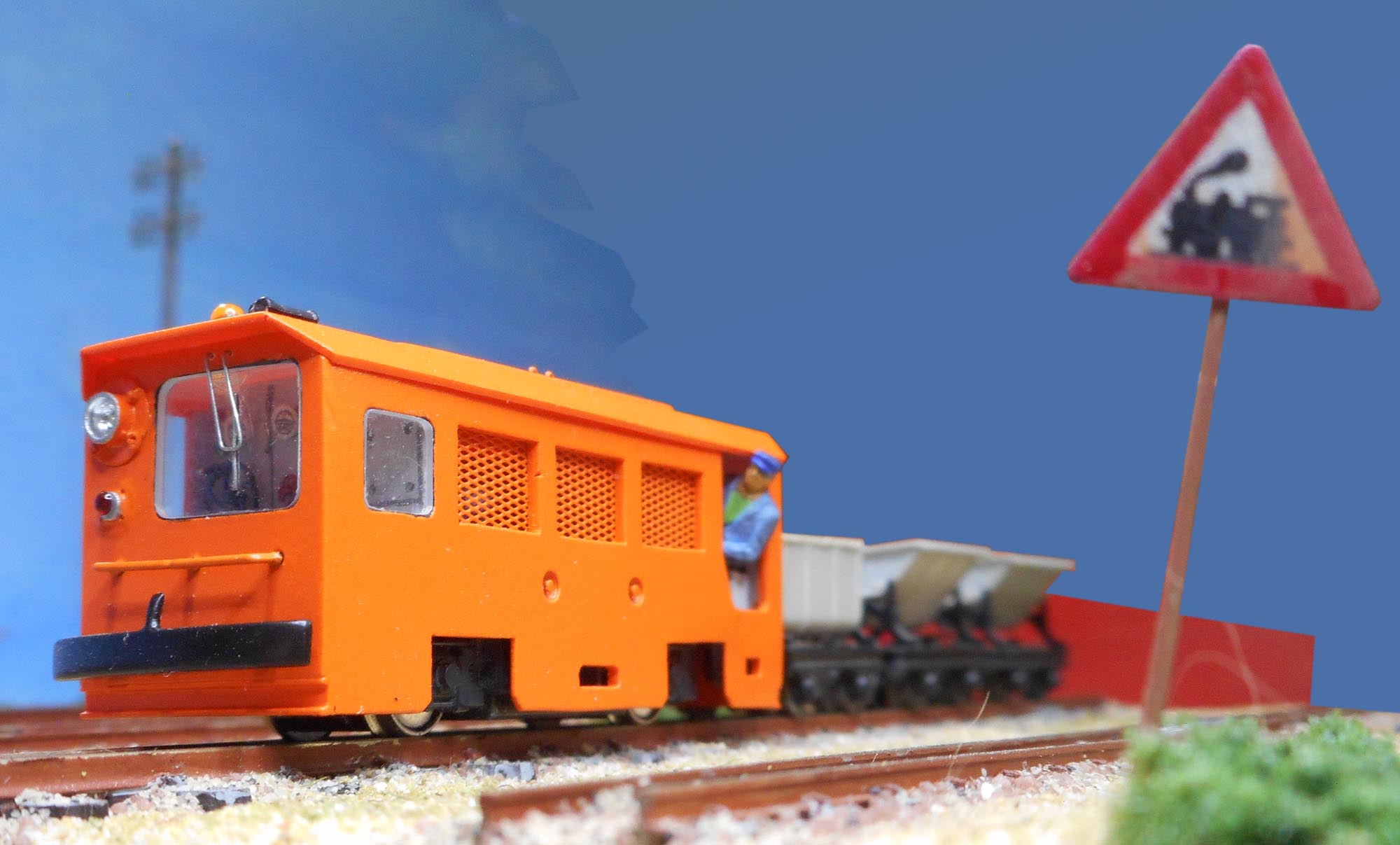

détaillage léger à la "Joe Works" ou plus soutenue comme celui en 0n30 ??
Dominique :F5
augerd
Messages: 2290
Re: Patine Plymouth MinitrainS (Hoe)

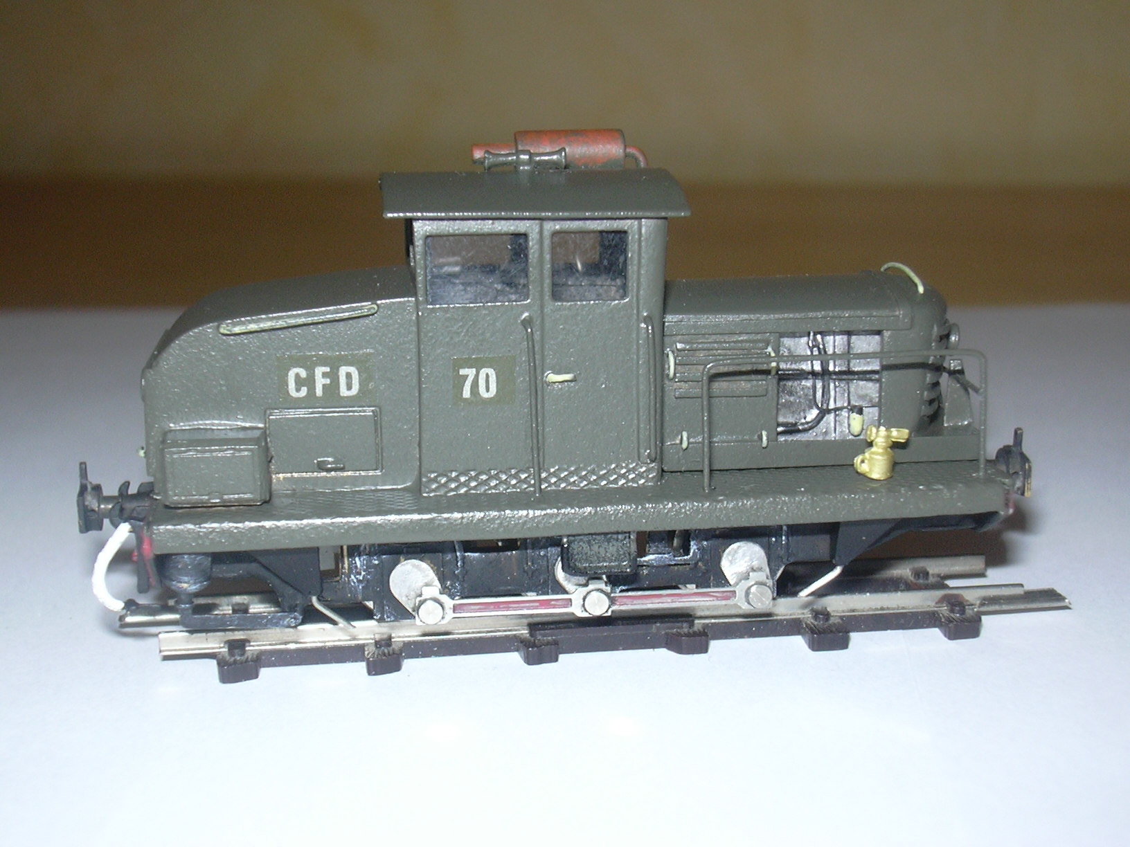

Messagepar Beyer-Garrat » 22 01 2020 à 08:43
En fait Dom le locotracteur Joe Work's était décliné en plusieurs version celle-ci était livré sans capot moteur et les aménagements intéreieur
(en métal blanc) en accessoire.

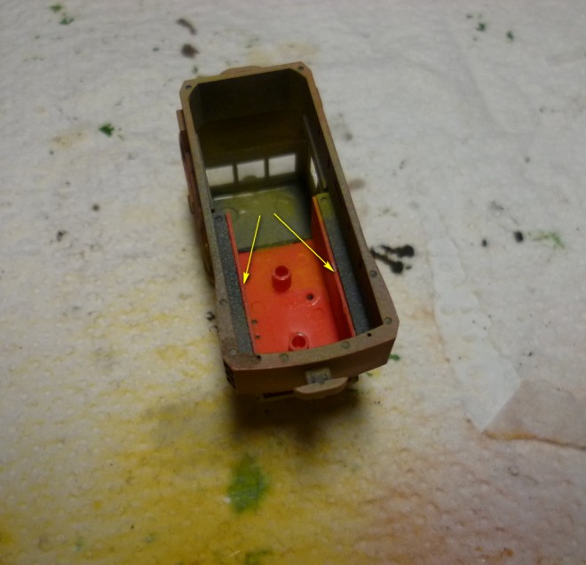

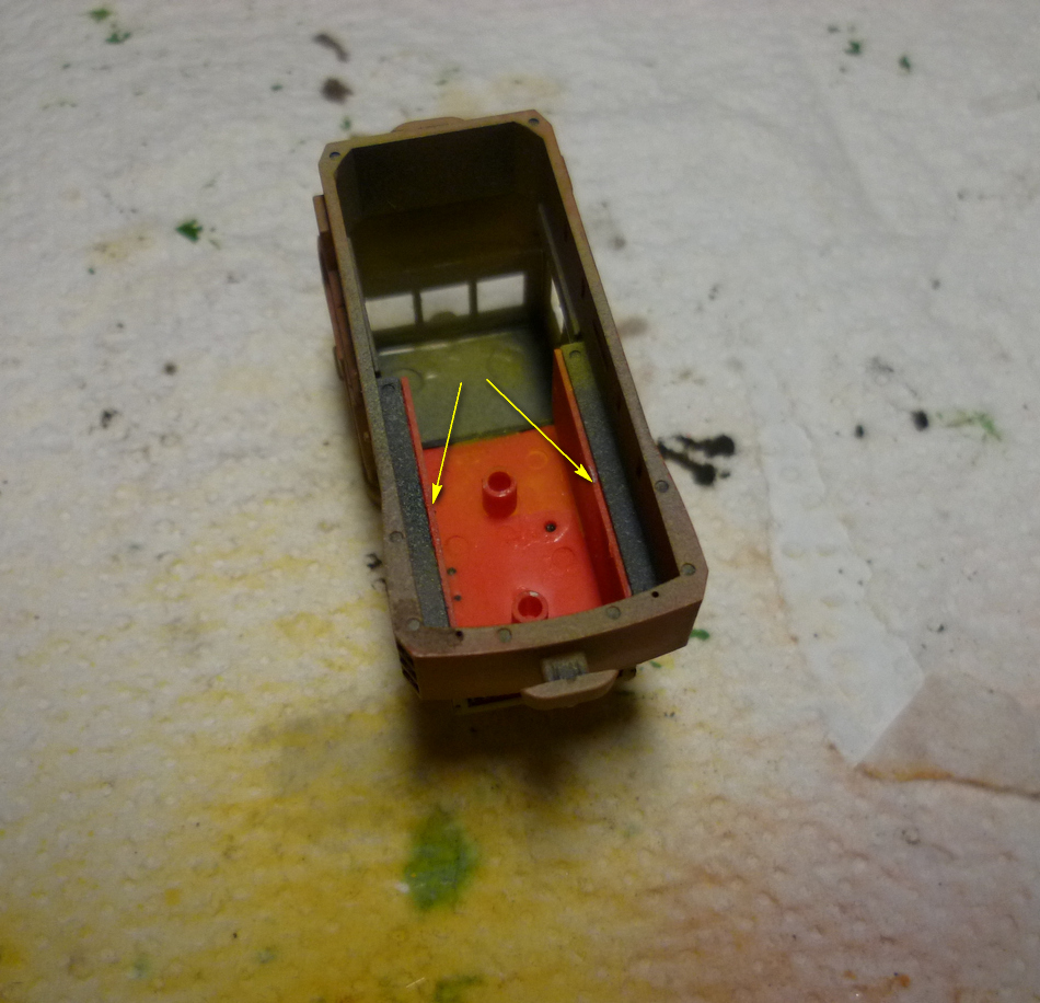

le Plymouth MinitrainS peut être détaillé en ajoutant les accessoires manquant soit de manière plus "lourde" en découpant l'emplacement des crevés moteur en laissant
la partie orange qui maintient le lest et le moteur. (qui seraient visible si elle était otée)
Peinte en noir ou alu cette cloison est recouverte de nombreuses canalisations et diverses pièces ( batterie,filtre a air a gasoil etc etc ) réduits en épaisseur figurent un moteur en trompe l’œil.
Je me suis déjà servi de ce "stratagème" a plusieurs reprises comme ici sur le 70 de Mougel ( la transmission se trouvant derrière)
Ce que je n'ai pas réalisé sur le MinitrainS

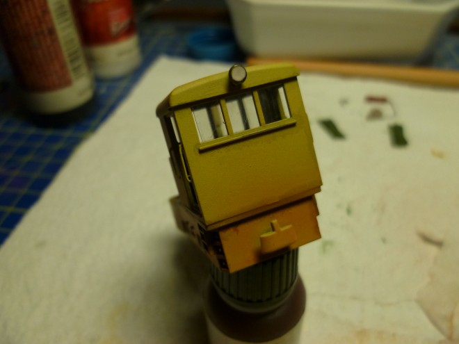

Aucune hésitation de ma part ce sera du jaune "Caterpillar" avec un soupçon de brun poussière

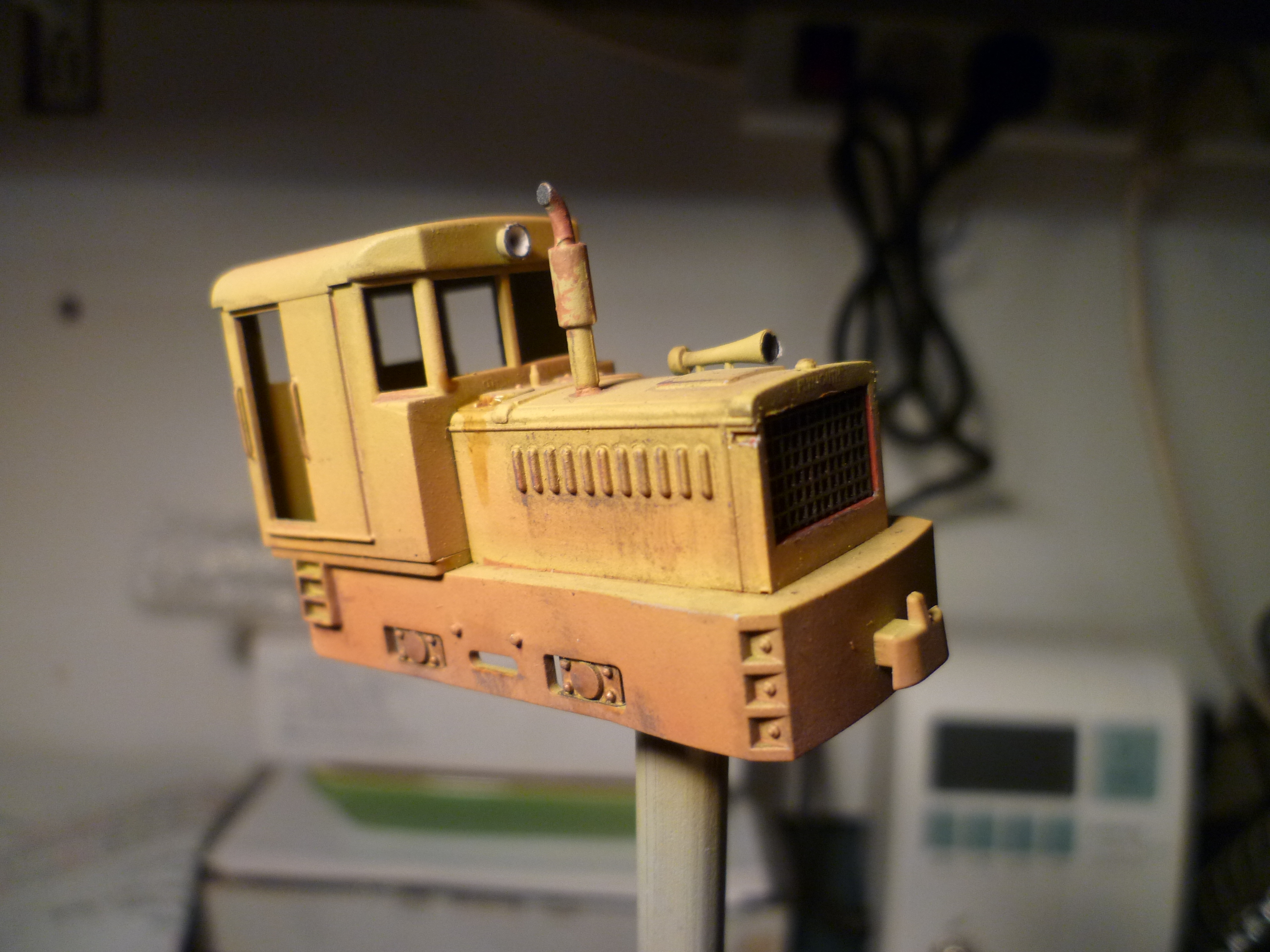

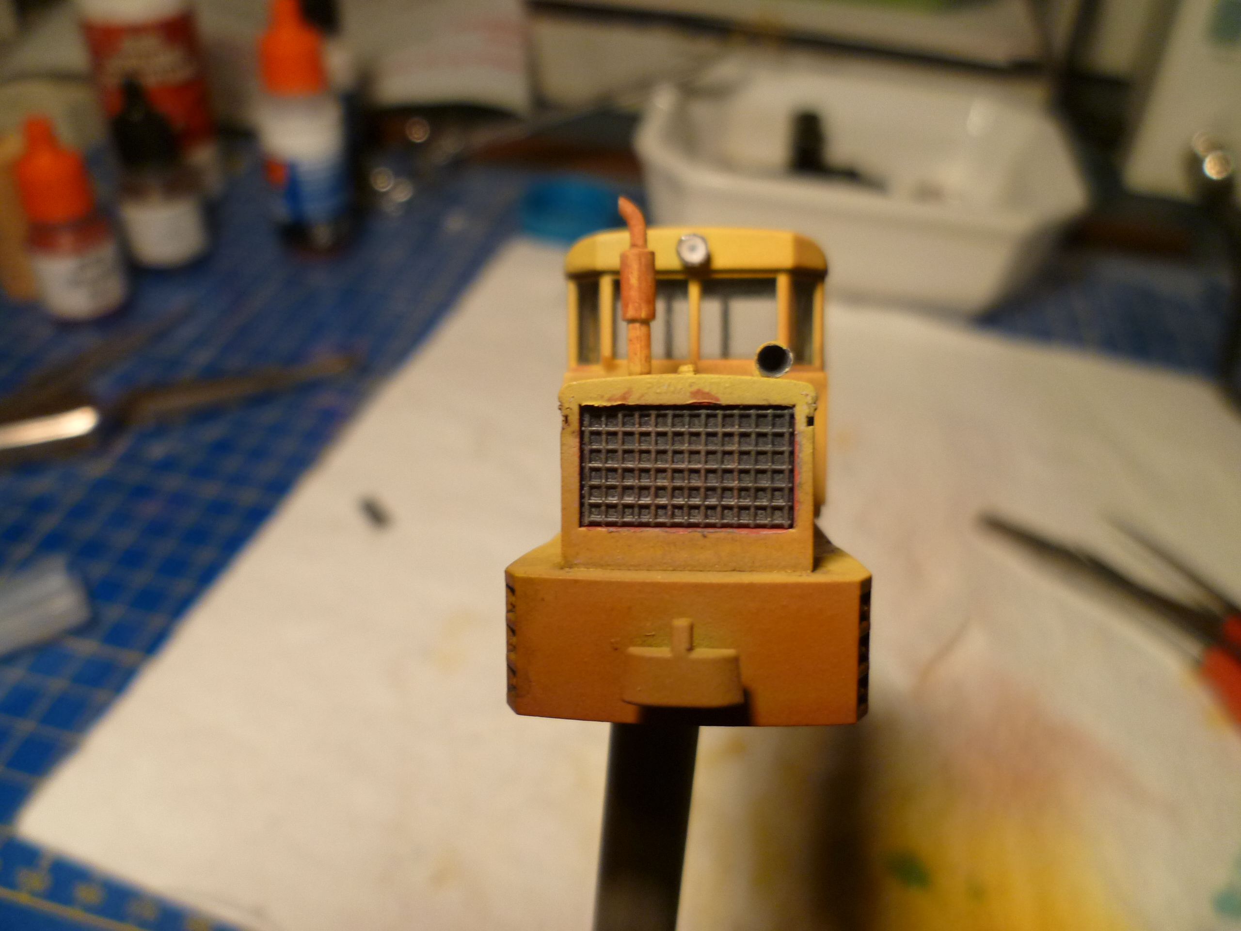

Messagepar Beyer-Garrat » 23 01 2020 à 15:34
Je vais bien entendu pas me contenter d'une simple remise en peinture j'ai poussé le bouchon un peu plus loin #B5
Avec un phare sup Mougel a l'arrière

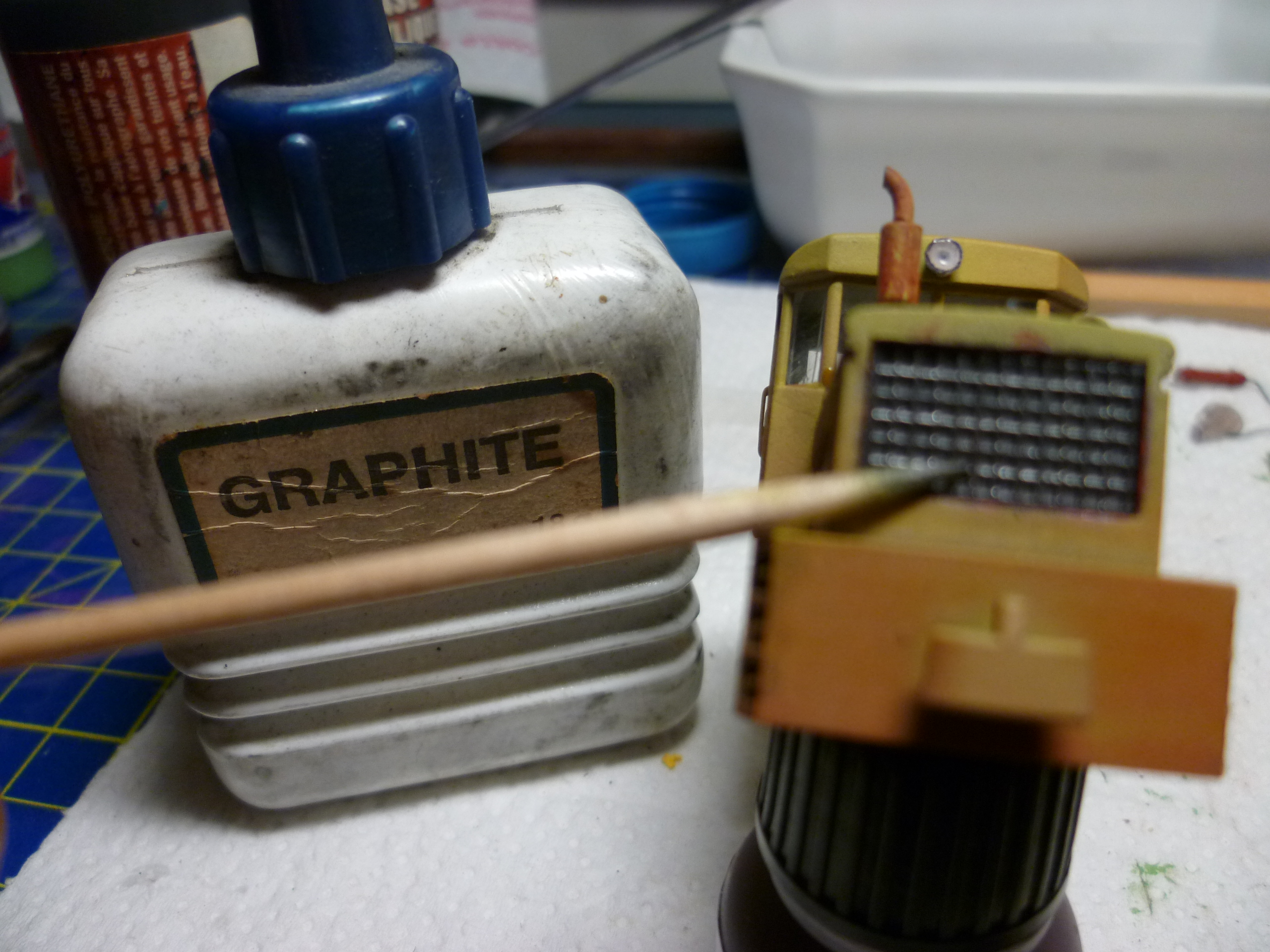

Une mise en avant de la grille radiateur finement gravée avec du graphite
Ce qui lui donne meilleur mine
A suivre ........

Messagepar ptitrain » 23 01 2020 à 17:57
t'as pas percé le pot D9
ptitrain
Messages: 3173
Re: Patine et détaillage du Plymouth MinitrainS (Hoe)
Messagepar Beyer-Garrat » 23 01 2020 à 19:20
Je viens de le faire pas évident sur un profilé rond de 1 mm mais c'est fait :C4 C7

Messagepar Beyer-Garrat » 23 01 2020 à 22:53
Le jaune "Caterpillar" est du Liquitex acrylique "matt" jaune de cadmium médium.
