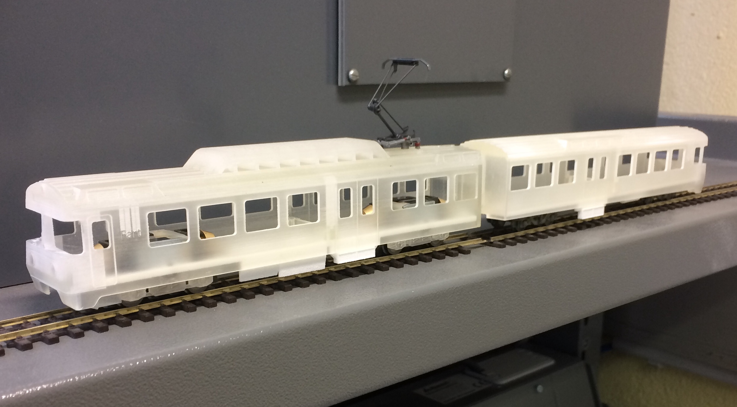

La caisse et le châssis sont réalisés grâce à la technique de l’impression 3D.
J’ai opté pour un niveau de finition plus grossier pour le châssis, car cela est plus économique.
C’est la société Shapeways qui se charge encore une fois de la fabrication des pièces 3D.

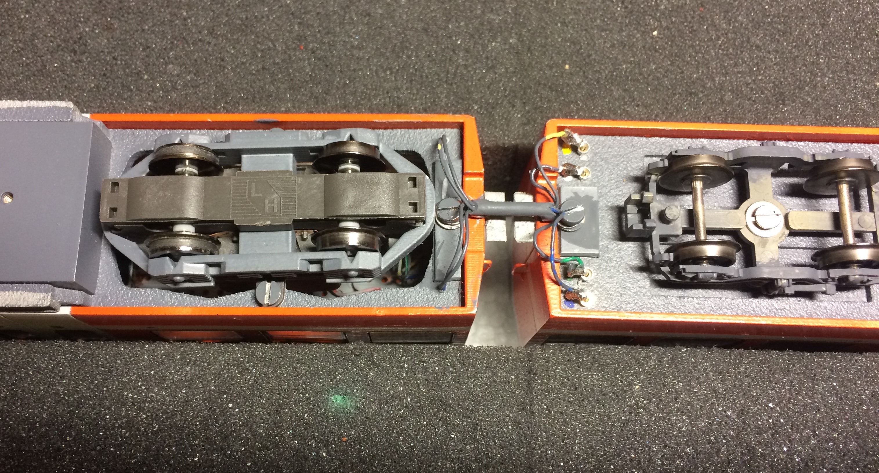

La motorisation sera réalisée par un bogie moteurs Vario Antrieb de Halling, l'autre, porteur, ne sert qu'à la captation du courant
Afin d’améliorer un peu l’adhérence de la caisse motrice, j’ai disposé un lest en laiton sous le châssis entre les deux bogies.
Comme mes rampes sont sévères, j'ai tourné une gorge dans les deux roues d'un essieu afin de disposer des bandages d'adhérence (Fleischmann N).

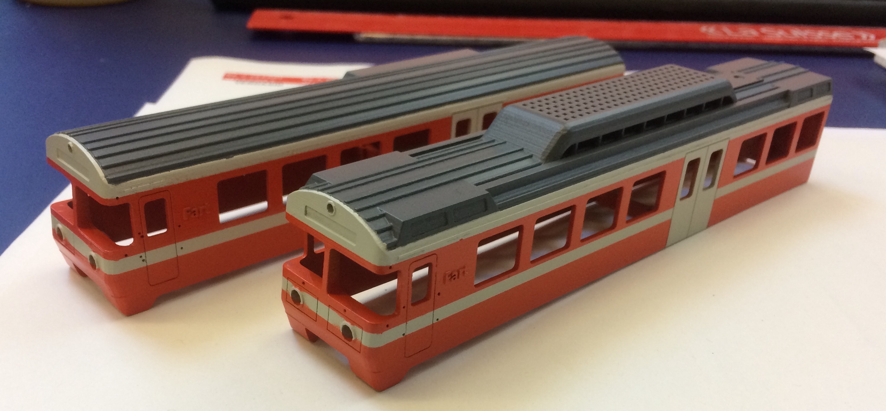

La peinture est réalisée grâce à des sprays du commerce.

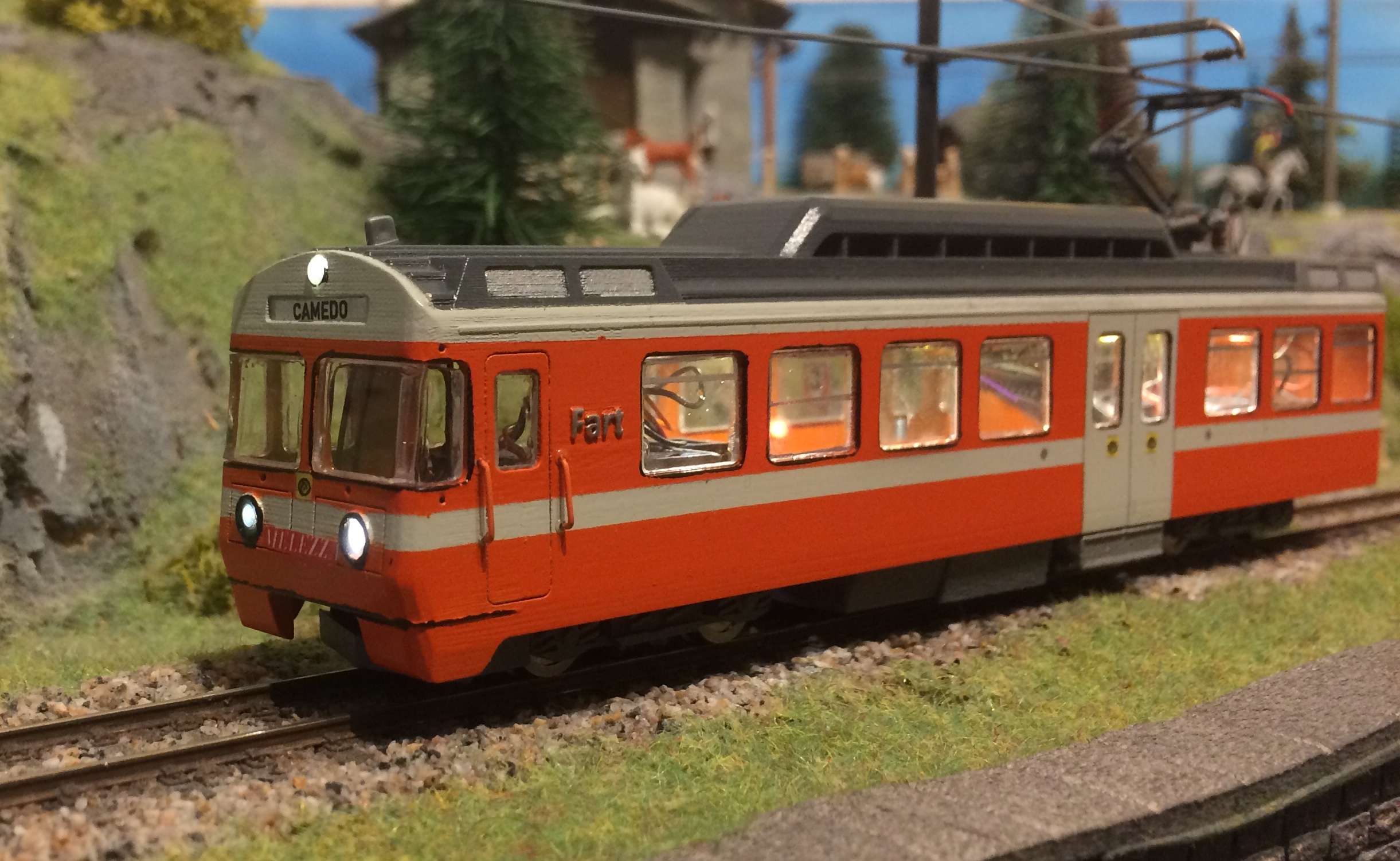

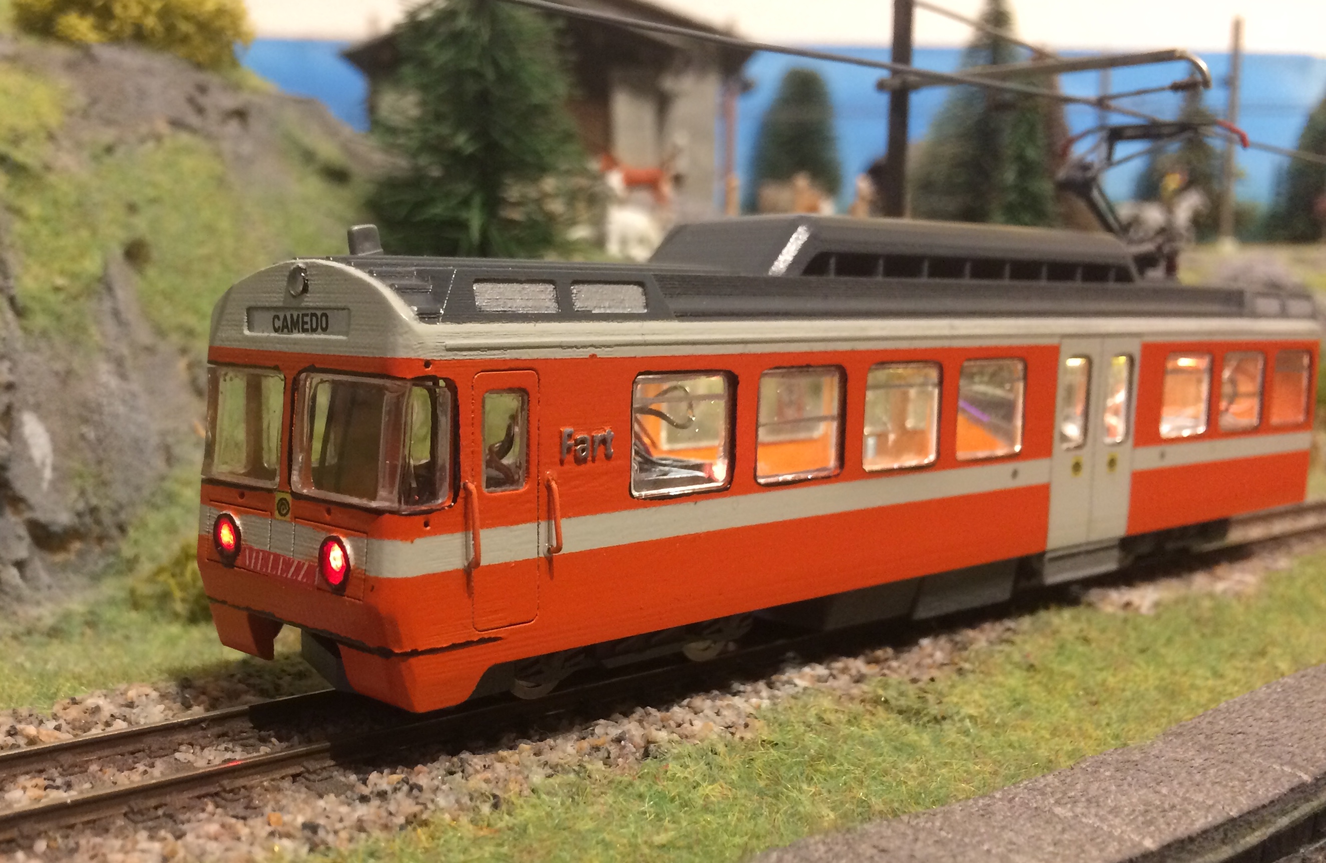

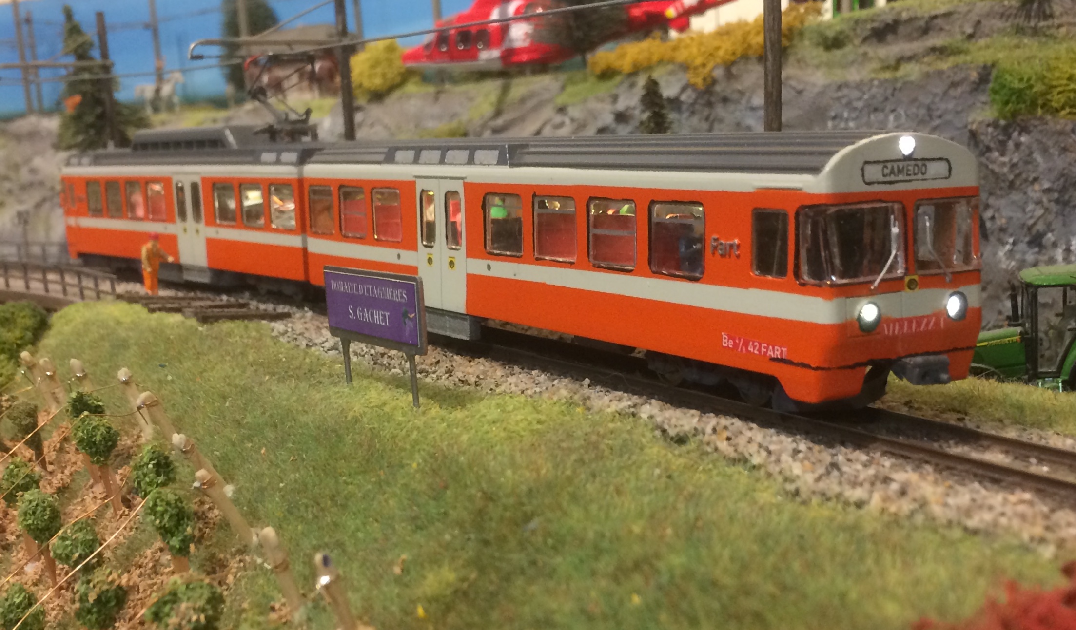

Messagepar 1217juju » 05 11 2019 à 10:40
Voici quelques clichés de la rame terminée:
