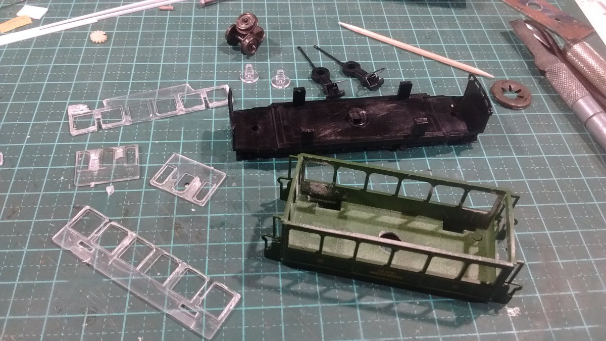

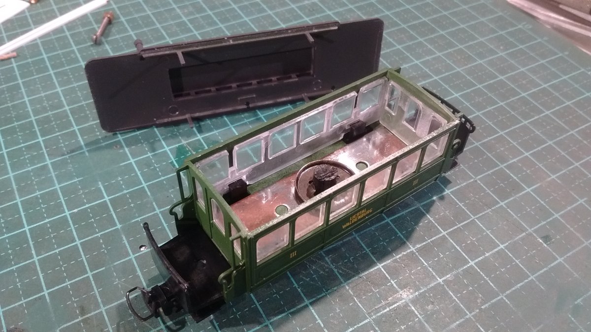

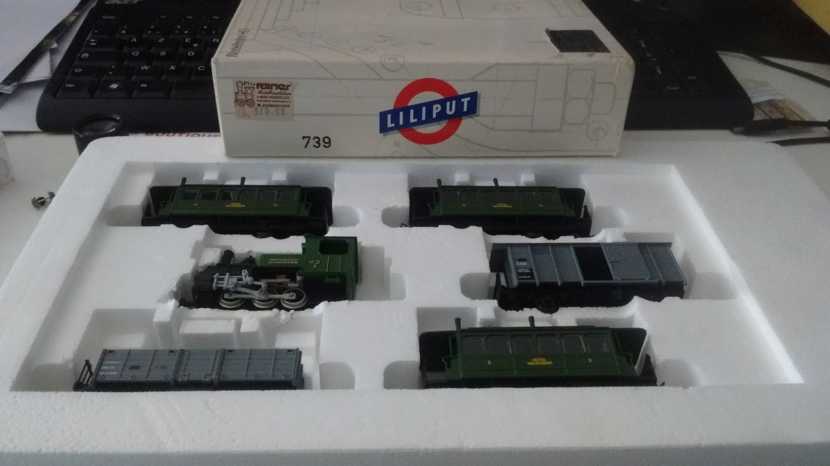

bon, début de tentative d'amélioration des voitures Liliput ...
déjà, le boitier retrouvé au grenier, un 739 ;)
et une voiture C3 qui s'ouvre par le toit ... sans probleme ! j'ai surement du déjà l'ouvrir y'a pas mal d'année :rod_sifle

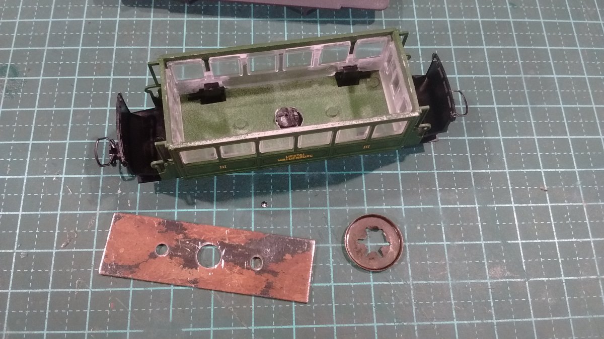

avec une gouge, extraction de la rondelle qui verrouille le lest ...
.... jusqu’à l'a, ça allait ;)

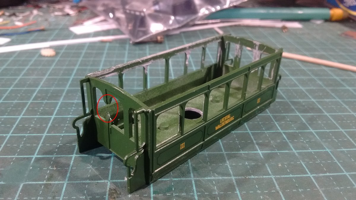

par contre, j'ai passé plus d'une heure à extraire les vitrages, collés "a la brutale" avec qlq dégâts :C1
j'aime pas abimer le matos, mais malgré les outils et procédures douces utilisées, j'ai explosé une face avec porte (entouré en rouge) H4
bon, c'est rattrapable avec qlq bouts de profilés, mais ça fait toujours ch**** #B9

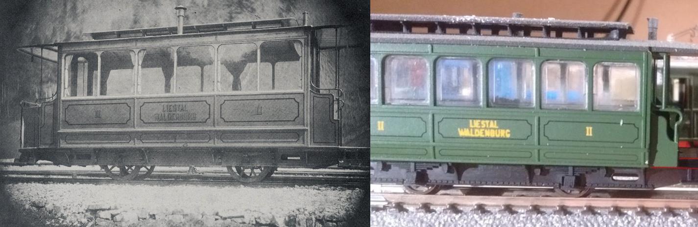

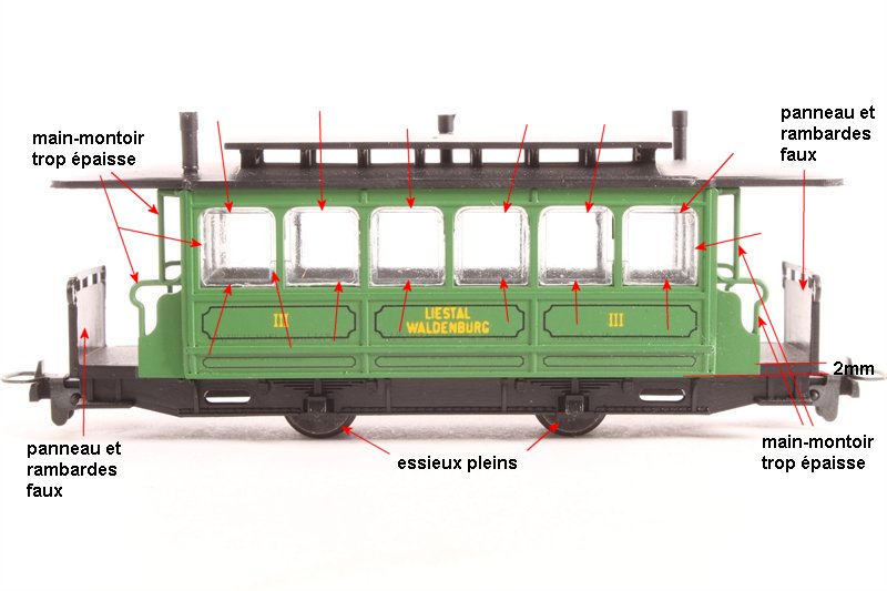

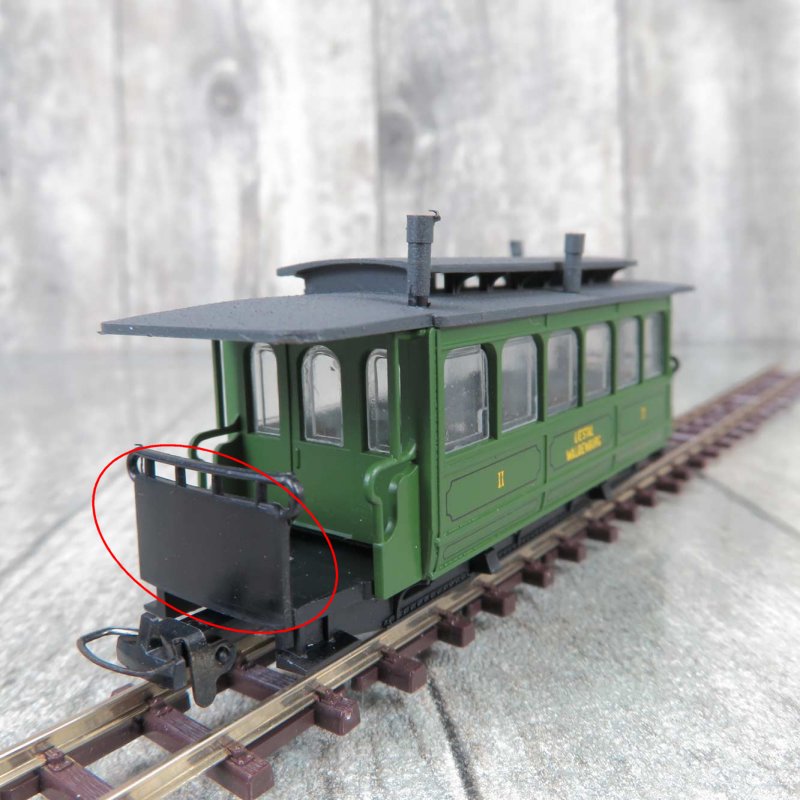

pour préciser ma pensée ...
sur cette photo du modèle réel, le bas de caisse et le plancher sont au même niveau (trait rouge) ...
.... alors que sur la reproduction Liliput, y'a 2mm d'écart :F9
sans parler de la grossièreté des rambardes, voir le manque, ou de l'effet bizarre autour des vitrages (flèches rouge) à remplacer par une simple bande de plastique transparent ;)
pour les panneaux frontaux, à refaire aussi ...
la base est saine, forme générale très bien rendu, gâché par qlq erreurs facilement réparables ... quand tu as les photos :mrgreen:

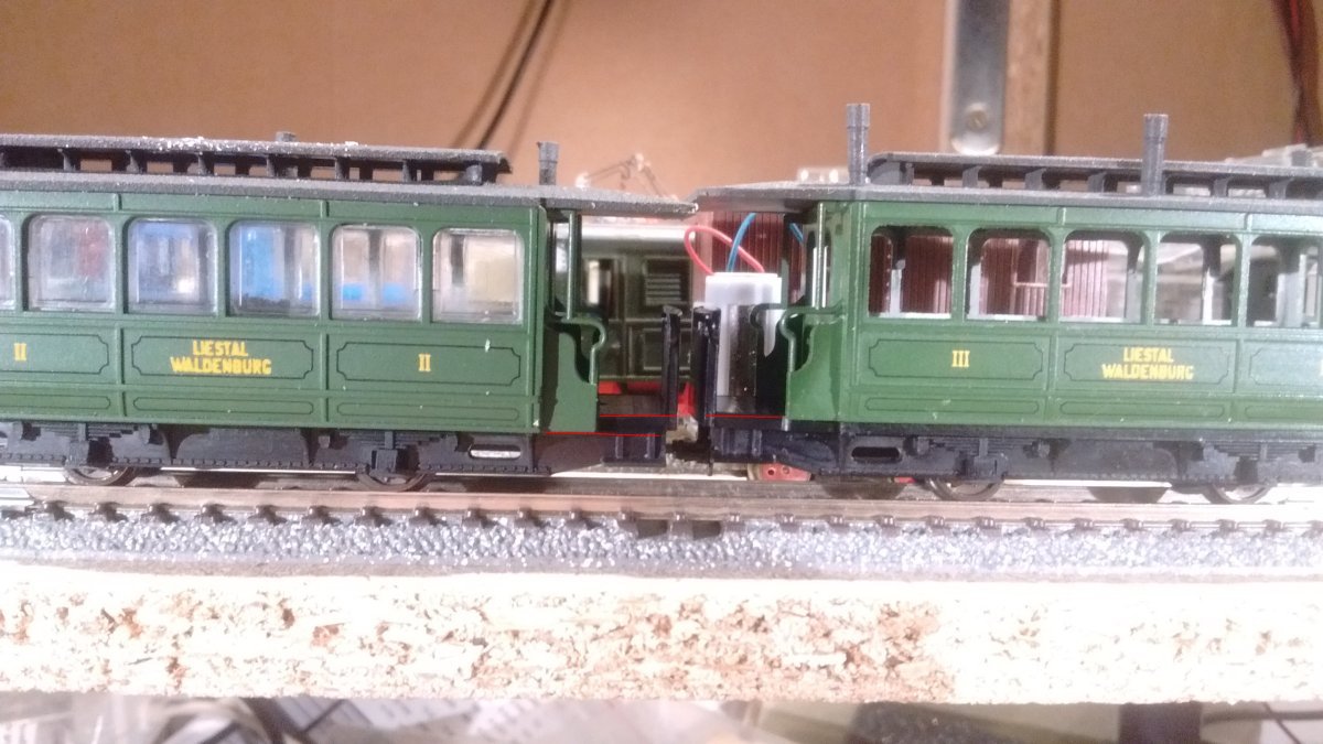

Messagepar augerd » 16 08 2019 à 21:03
hello,
p'tit passage au bureau aujourd'hui histoire de mettre à jour de l'informatique, récupérer la perceuse SDS ... et de continuer qlq bricolages "trains" ;)

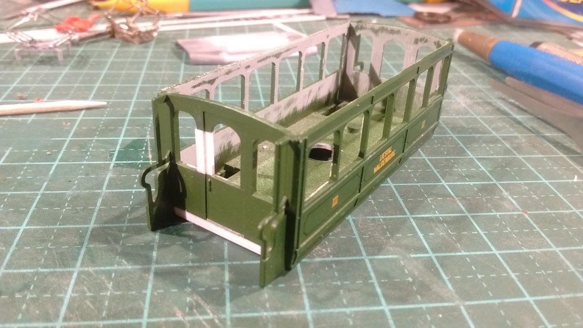

a part qlq ponçages sur le toit de l'électrique EB et rajout de mastic, j'ai suivi mon plan quinquénal de mise à niveau de la voiture:
- bandes de 1.5mm de profilés EG pour sur élever la caisse du châssis (en fait, du 1mm + 0.5mm que j'avais sous la main plutôt que de passer des heures dans les sachets de profilés :mdr2:
- qlq autres bouts de profilés (en réel, des chutes que j'avais aussi sous la main ...) longuement réfléchis pour reproduire la forme ente porte et fenêtre de coté :rod_siflet
et ça donne ceci ...

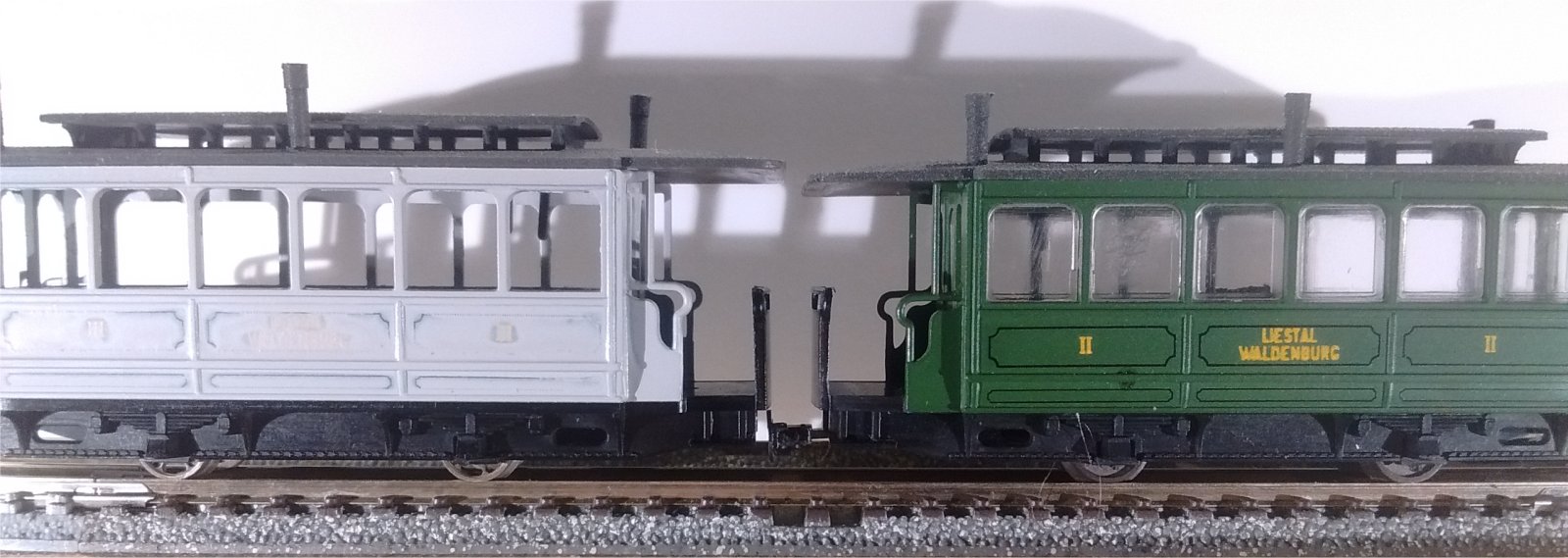

... et après repose des essieux et du toit, cela, comparativement avec une autre voiture non modifiée ;)
2mm d'écart entre bas de caisse et plancher à gauche (entre les 2 traits rouge), aucun écart sur celle de droite, même avec une photo pourrie d'un smartphone de 8 ans, c'est mieux :mrgreen:

Messagepar Patrick ze rabbit Deludin » 16 08 2019 à 22:59
Ah ouais, ça fait moins "écrasé" comme ça E2 .

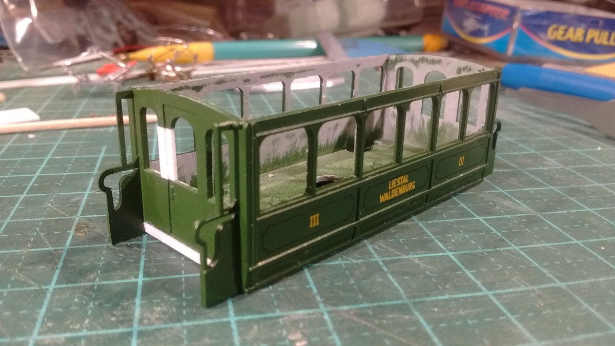

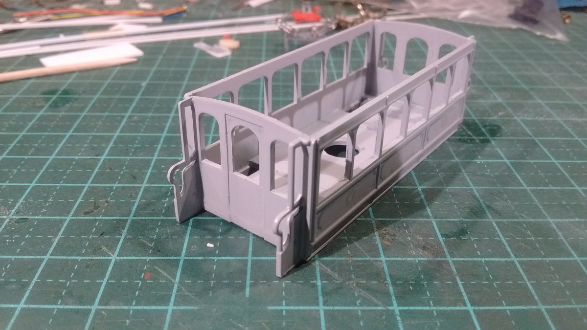

qlq ponçages plus tard, un p'tit coup d’apprêt, et zou ...
... photo avec mon smarteufone coté montant refait mais pas encore sec à cœur :H1
maintenant, il va falloir que je trouve les essieux à rayons qui vont bien, je vais moins rigoler :F9

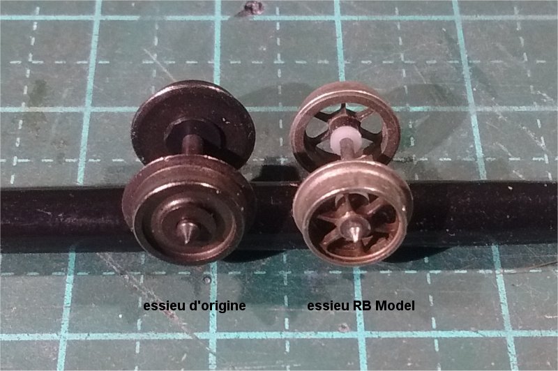

j'ai retrouvé ceux qui vont bien :ipb-251
il y a qlq temps, j'ai cherché des essieux pour de l'EB (voir ici http://www.passion-metrique.net/forums/viewtopic.php?f=11&t=10637) et l'ami Beyer m'avait renvoyé sur RB Model #B6
j'avais monté une paire sous une voiture EB, et une autre en stock qui donne ceci :
essieu d'origine: dia 7.40mm et 14.70mm entre pointes
essieu RB Model: dia 6.90mm et 15.10mm entre pointes
qlq coups de scalpel pour ouvrir les dessous des boites d'essieux, et tagadaaaaa ....
montage nickel, presque pas de frottement, et le tout pour 5€ la paire :ipb-251

Roues à rayon : c'est couillon de s'être emmerbêté pour qu'au final elles se voient très peu.
Une truc qui me chagrine :
Si l'on compare la miniature et la vraie, les roues sont plus visibles en réalité :
En plus de ça, j'ai l'impression que l'axe de la roue ne correspond pas à l'axe de la boîte des cieux d'essieux.
Me tromp'je :F9 ?
Du coup, le bas du châssis semble bien près des voies, par rapport au réel.
Enfin bon, j'dis ça, j'dis rien :rod_siflet ...
