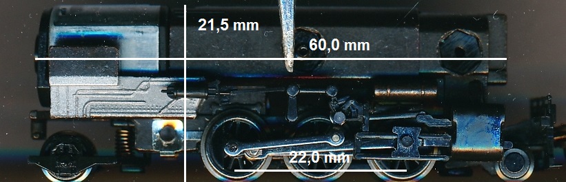

Reçue ce matin la Shay ATLAS :rod_coeur et la 2-6-2 Bachmann :rod_coeur en "N"
Très jolis modèles !
Encore merci à pelican pour le site de vente :maitre:
Pour Jean-Pierre, voici les vues de la 2-6-2 et quelques cotes :
(Ne pas oublier de cliquer sur la loupe afin d'avoir les vues et photos en meilleure définition. M%erci.)
Les essieux moteurs font 8,2 mm de Ø.
Attention à la cote de 17 mm sur la dernière vue.
On peu descendre jusqu'à 14 mm. 14,8 également si on enlève les gravures.
Mais ne pas descendre en dessous : ce que l'on voit, c'est les 1/2 châssis + tenue de la mécanique + les prises de courant.
A propos de prise de courant, la lamelle que l'on apperçoit sur l'avant dernière photo est une lamelle de prise de courant.
Certainement pour parfaire cette prise de courant qui se fait habituellement sur les 1/2 essieux.

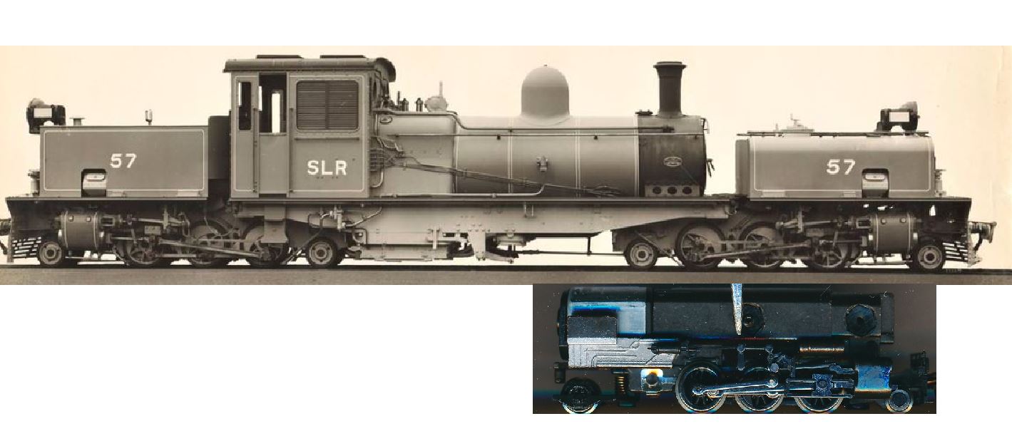

Et, je n'ai pas pu m'en empêcher :rod_siflet
Garrat au 1:87 (par rapport aux cotes données par Ramon :maitre: ) et châssis en grandeur réelle.
Il y a donc forcément des approximations dues à la photo.
Mais ceci est une autre histoire C7

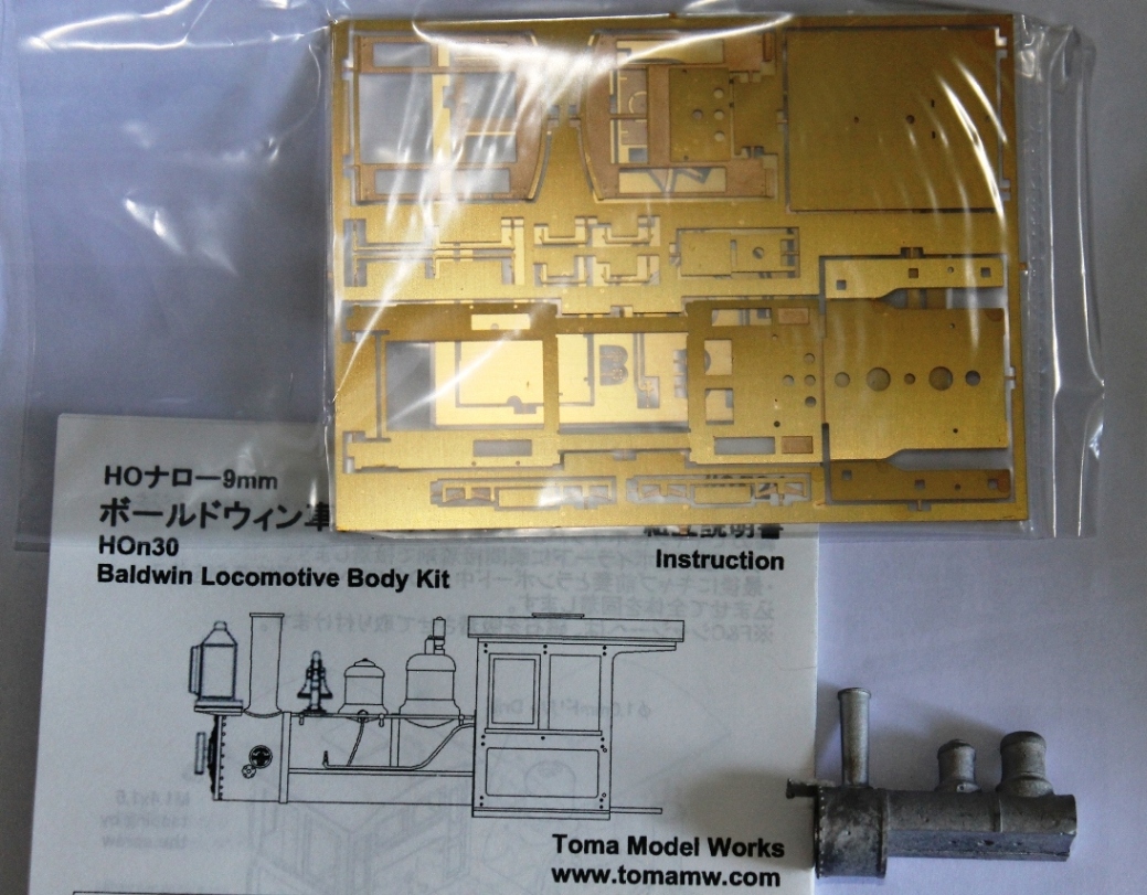

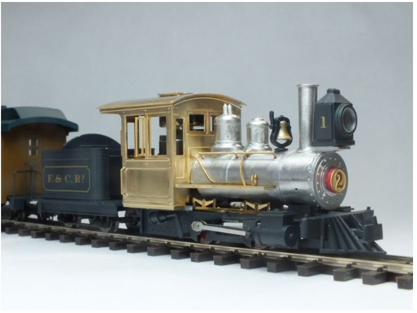

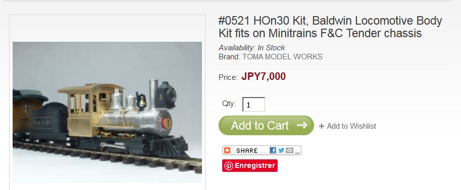

Reçue ce matin :rod_coeur
Achetée ici, prête à rouler.
https://tomamw.miiduu.com/
Hâte de pouvoir l'essayer.... :mrgreen:
Ce n'est pas de l'US vont me dire les :edm:
C'est là que je rigole : :rod_mdr2
Pour revenir plus sérieusement dans le sujet du fil, dans le colis, il y avait aussi cela :
Qui peut être montée comme ici :
Cela fait rêver, non ?

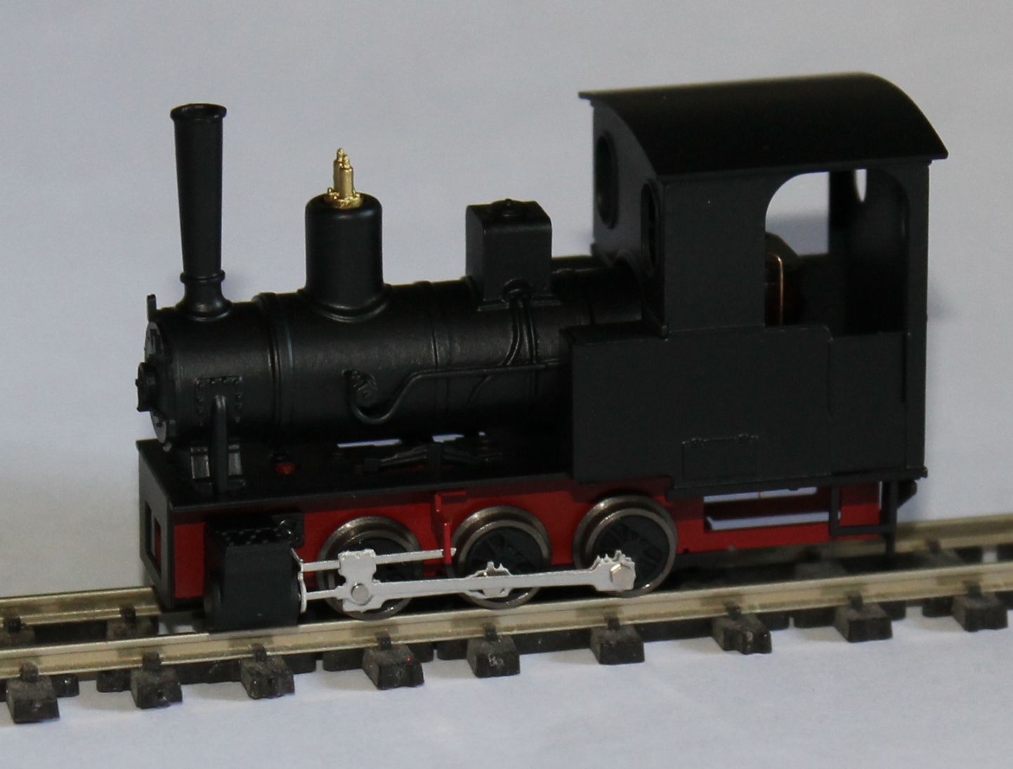

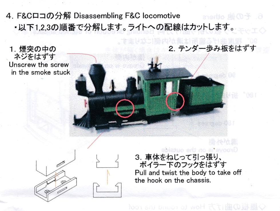

Dis Patrice, sais-tu comment la caisse se démonte sur la 0-4-0 à tender séparé Minitrains? J'ai en projet de la transformer en 2-4-0 un de ces jours.
Messages: 8562
Re: La cavalerie US en H0e débarque
Messagepar Patrice Roussiale » 22 07 2019 à 21:47
Heureusement qu'il y en a qui se dévouent pour les copains ... :rod_siflet
C'est avec plaisir que je joint le début de la notice. :B3
L'opération "2" n'étant malheureusement pas traduite :cry:
Peut-être retirer le tender ? :D3
En espérant que cela t'aidera.
Pour ma part, j'ai pris ce "trans-kit" pour un autre type de machine.
Cordialement.

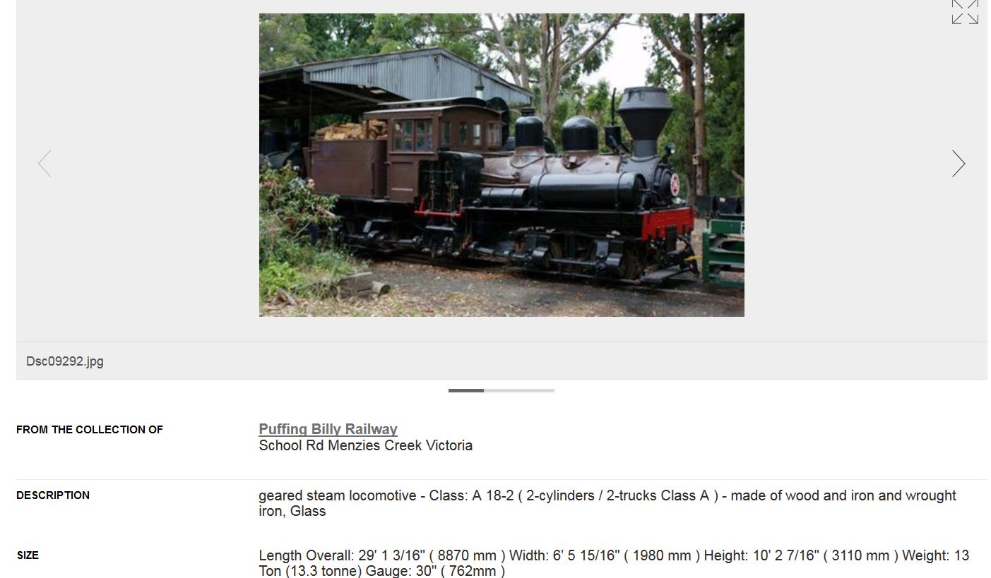

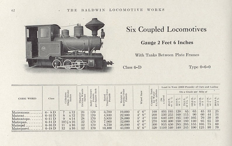

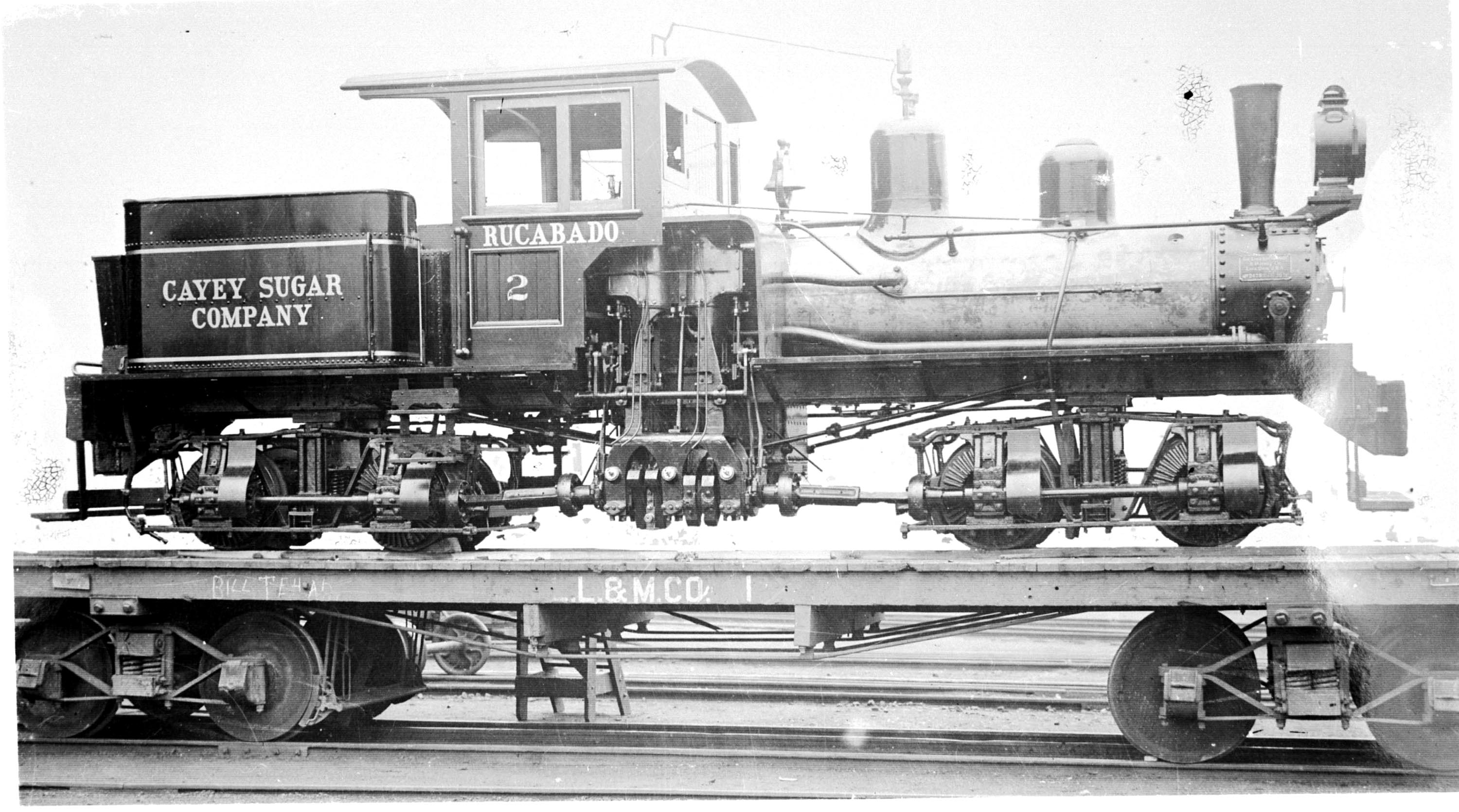

Messagepar Patrice Roussiale » 24 12 2020 à 16:53
Là, la cavalerie se réduit à un seul cheval.
En effet, il ne semble qu'il n'y a eu qu'une seule Shay qui soit venue en Europe, pour un usage commercial.
C'était une Class A de 18T, c'est à dire une machine à deux cylindres et deux bogies.
Aucune photo.
Les éléments les plus complets sont issus d'un forum US sur les locomotives articulées.
(Cliquer sur la loupe.Merci.)
Quelques mots dans d'autres publications, mais rien d'intéressant au point de vue technique.

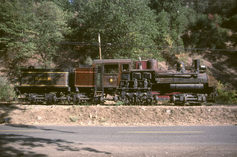

Ci-après, deux photos, une d'une Class A de 13T et une de 20T
Esthétiquement, celle livrée à Krauss devait être similaire.
Pour modifier celle d'Atlas (merci Pelican :maitre: ), je vais m'inspirer de celle-ci.
C'est le plus faible tonnage de Class B (3 cylindres et 2 bogies) que j'ai trouvé en voie de 76 cm
Cordialement.

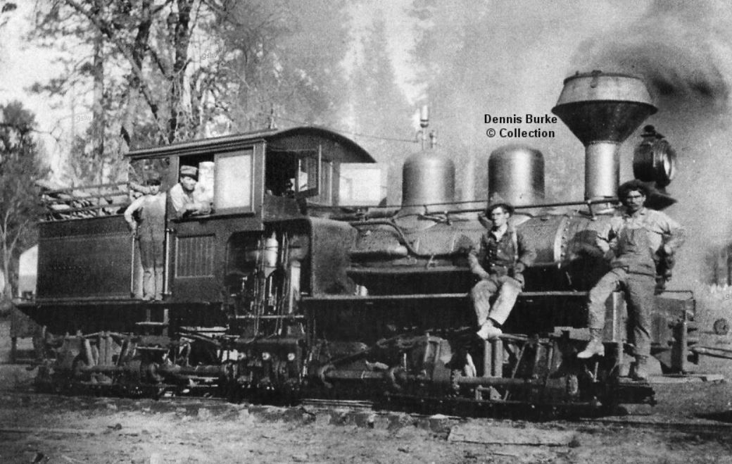

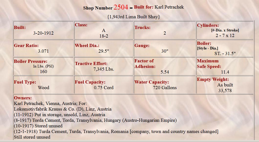

Messagepar Fredles » 25 08 2022 à 11:04
Je me permets de compléter ce message. J'ai eu envie de faire une Shay (je vais ouvrir un fil dédié) et j'étais parti avec l'idée de faire une version européenne, en m'inspirant de ce que j'ai lu ici.
Après quelques recherches, j'ai trouvé quelques informations complémentaires.
En vérité, il y aurait eu deux Shay livrée en Europe : la fameuse 2504 (voici un lien vers le site original d'où est extrait le tableau : https://www.shaylocomotives.com/data/dataframe.htm) et la 618, en Angleterre :
Pour la 2504, un amateur roumain a fait un joli travail de recherches et a rassemblé beaucoup d'informations sur ce fil : https://forum.lokomotiv.ro/threads/o-lo ... nia.14400/
On y trouve notamment le plan de la cabine de la 2504 et surtout, ses recherches ont abouti à la conclusion que cette Shay européenne devait fortement ressembler à la 2479 (on retrouve cette photo en très grand format sur le forum original) :
Messagepar guigui971 » 18 02 2023 à 00:09
Je rêve ou les essieux sont bien équipés de dents, entrainés directement par le côté?
Quelle mécanique originale!
guigui971
Messages: 47
Enregistré le: 14 06 2016 à 04:40
Localisation: Guadeloupe
Messagepar Tyrphon » 18 02 2023 à 16:04
Tu ne rêves pas. Ça fait partie du charme des "Shay". Et en plus, comme les cylindres et la transmission sont sur le côté droit, la chaudière est déportée vers la gauche !
Et il y a de gros modèles avec trois bogies moteurs, le troisième étant sous un tender séparé !
Ce type de bestiole était très courant sur les voies ferrées minières et forestières aux USA.
Dommage qu'il y en ait eu si peu en Europe !
Messagepar Patrice Roussiale » 21 02 2023 à 15:53
Merci pour les compléments d'information. #B6
Je ne connaissais pas la Shay Britannique :maitre:
Bon, c'est de la VN, mais on voit que quelque soit l'écartement de la voie, le diagramme est pratiquement identique pour une même classe de poids.
Cordialement.
