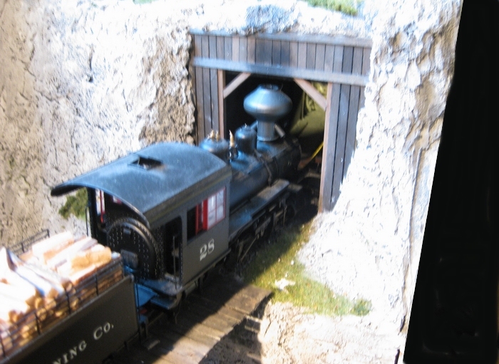

J'ai "hérité" d'une Spectrum Bachman (2-8-0 en On30) équipée digital. #B6
Puis-je faire fonctionner ce matériel en analogique ? (alim classique genre transfo Hornby/Jouef, alim pulsée, Gaugemaster, etc, etc)
Y a t-il un risque pour le moteur/ décodeur ? D9
Pas envie de tout cramer :C1

pelican a écrit:C'est celle ci ??
Non, celle-là #B6
Merci des précisions pour l'alim :maitre: , j'ai essayé avec un vieux transfo Hornby: ça fonctionne, avec même un démarrage légèrement progressif (et une très petite inertie), sans bruit anormal, et avec l'inversion de l’éclairage ! E2

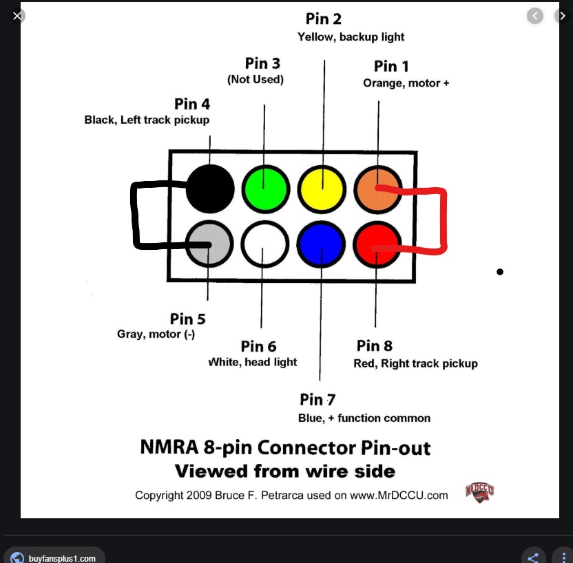

Est-il possible de supprimer purement et simplement le decodeur en mettant des straps entre les bornes "+ rail" et "+ moteur" d'une part et entre"- rail" et "- moteur" d'autre part :F9
(pour un fonctionnement (provisoire) en analogique :D3)
u trinighellu
05mogul05
Messages: 1467
Localisation: gard-ardèche
Re: Digital en Analogique
Messagepar pelican » 02 09 2019 à 15:44
oui :rod_siflet
il existe des ptits connecteurs pour remplacer le décodeur : ça se présente comme une plaquette à 8 pin à enficher dans la prise ;)
