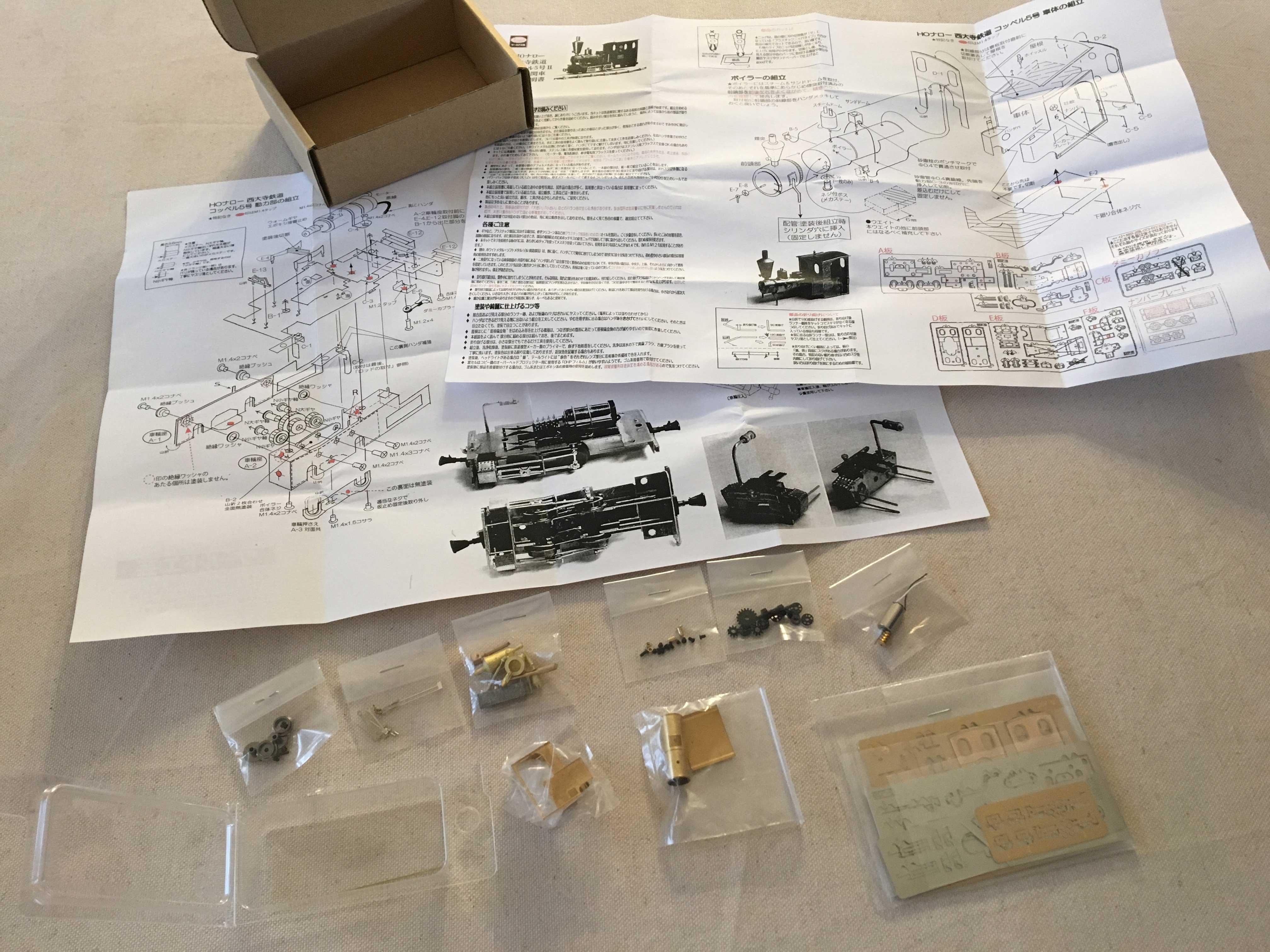

Un père Noël du japon est passé cette année ...
Sans trop y croire j'ai réussi à commander directement chez lui une de ces petites merveilles et à en obtenir 1 exemplaire après inscription sur liste d'attente.

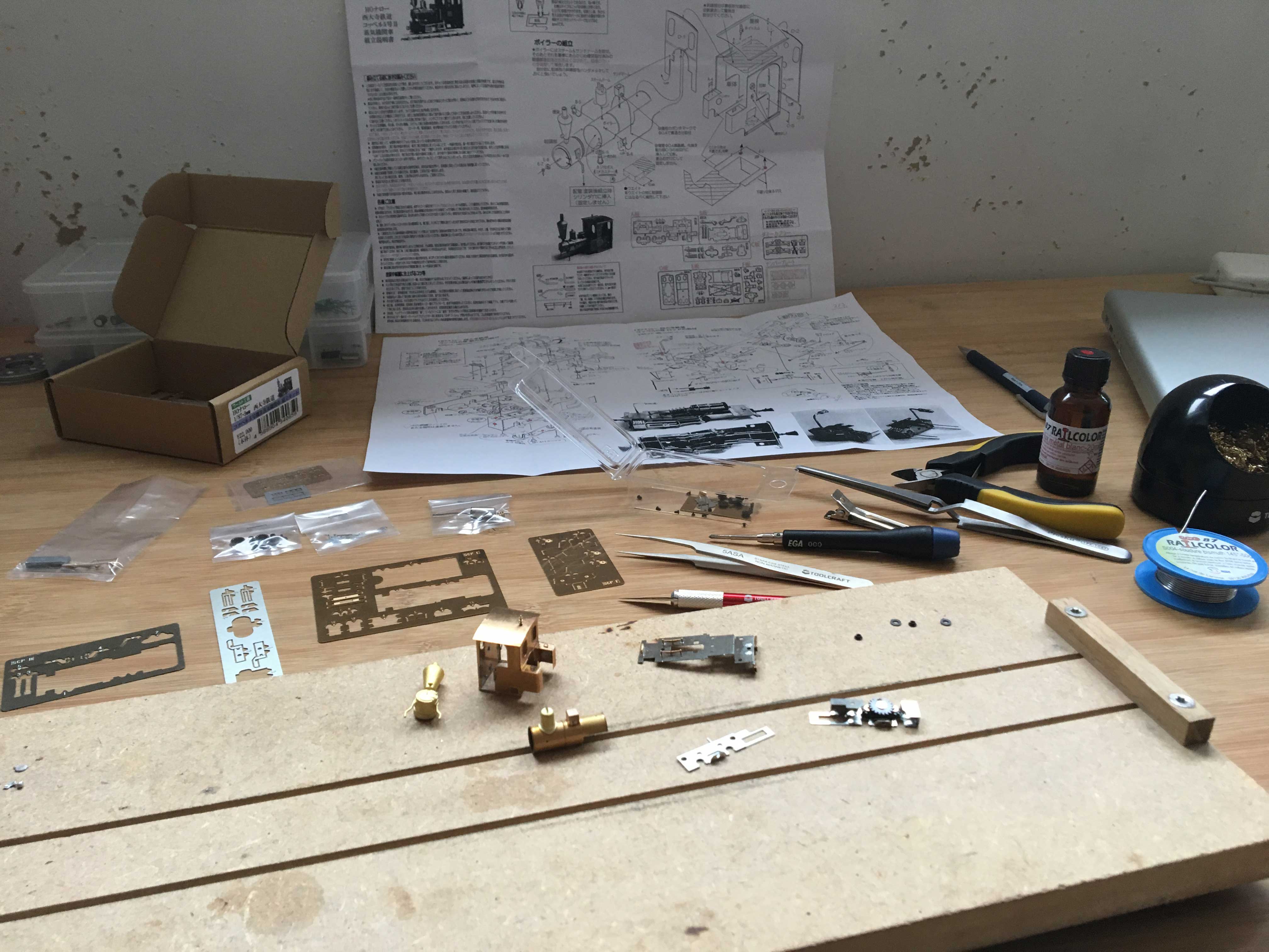

Evidemment, c'est du kit ... à monter, ou plutôt tout à souder ! Une fois la boite ouverte ça fait un peu peur :shock: d'autant plus que tout est décrit en ... japonais
Heureusement les diagrammes sont clairs, alors allons y !

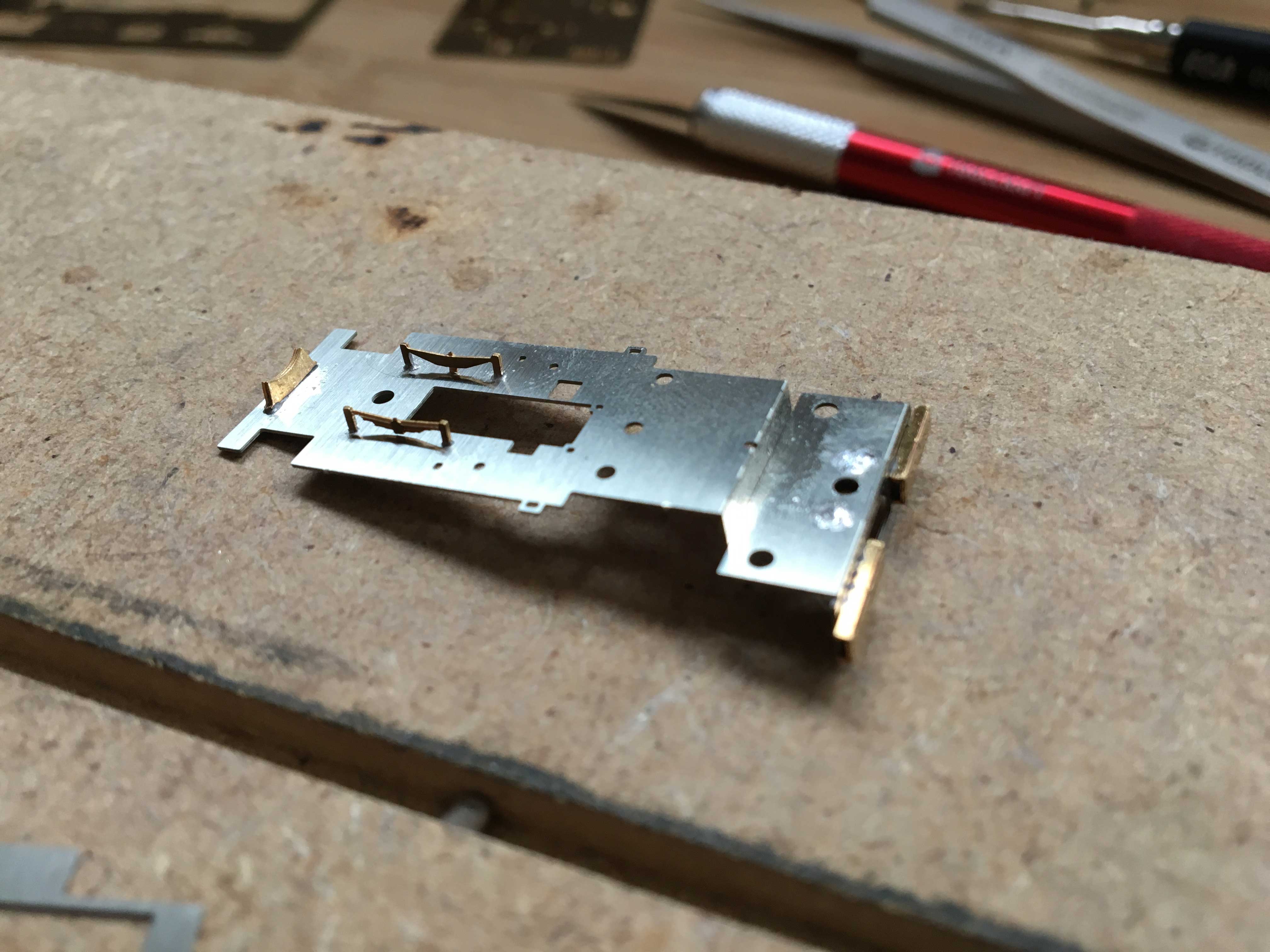

Les découpes sont d'une précision extraordinaire, tout s'ajuste au 1/10 de mm. Les pliages sont d'une facilité déconcertante, et tout s'emboite pile poil.
Une dizaine d'heures plus tard, (ah ouai quand même ...) on arrive à ça :

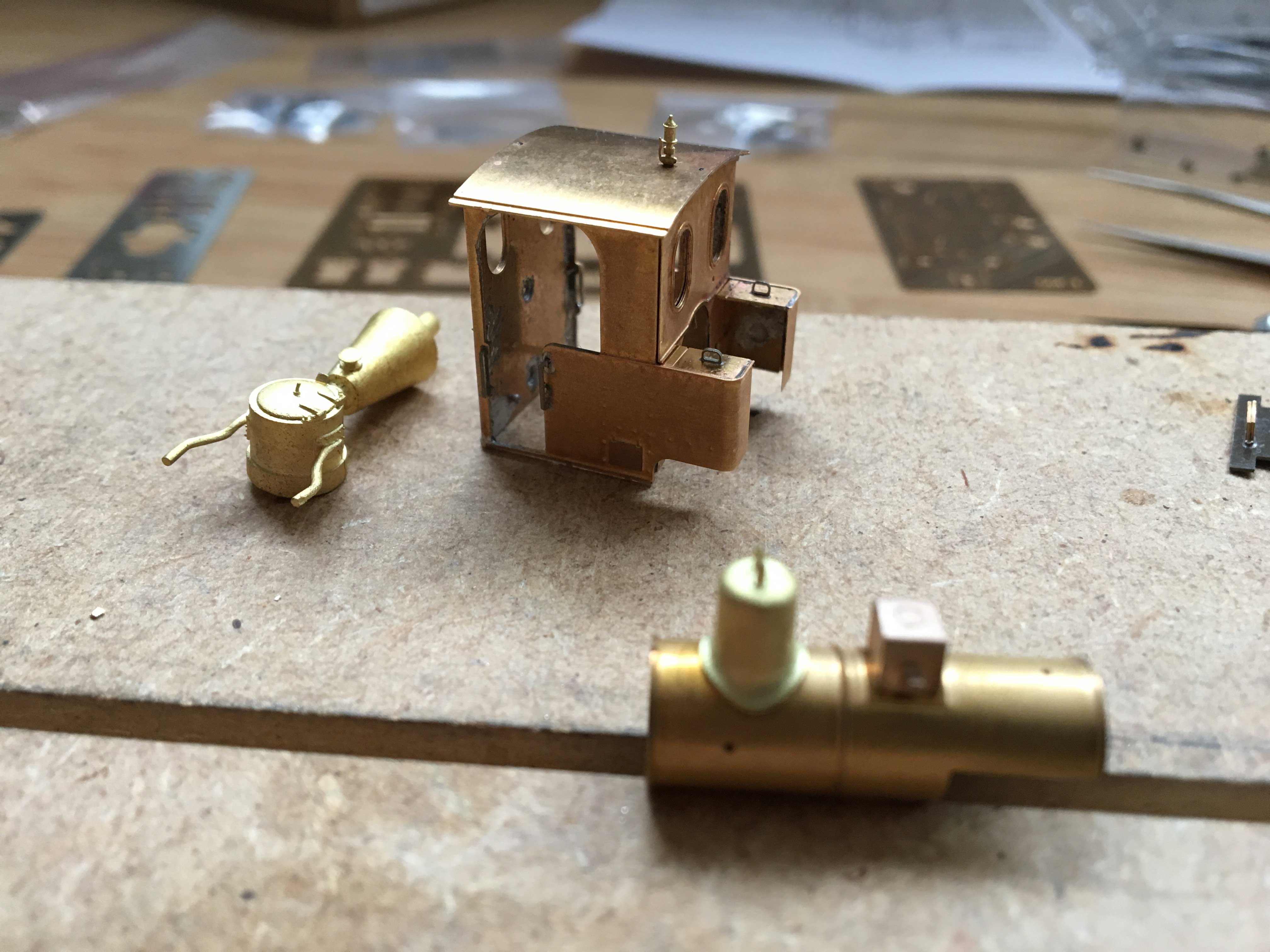

Certaines poignées sur la cabine ne mesurent pas plus de 2mm :shock: Pour les souder, il a fallu s'armer de patience et de doigts de fées.

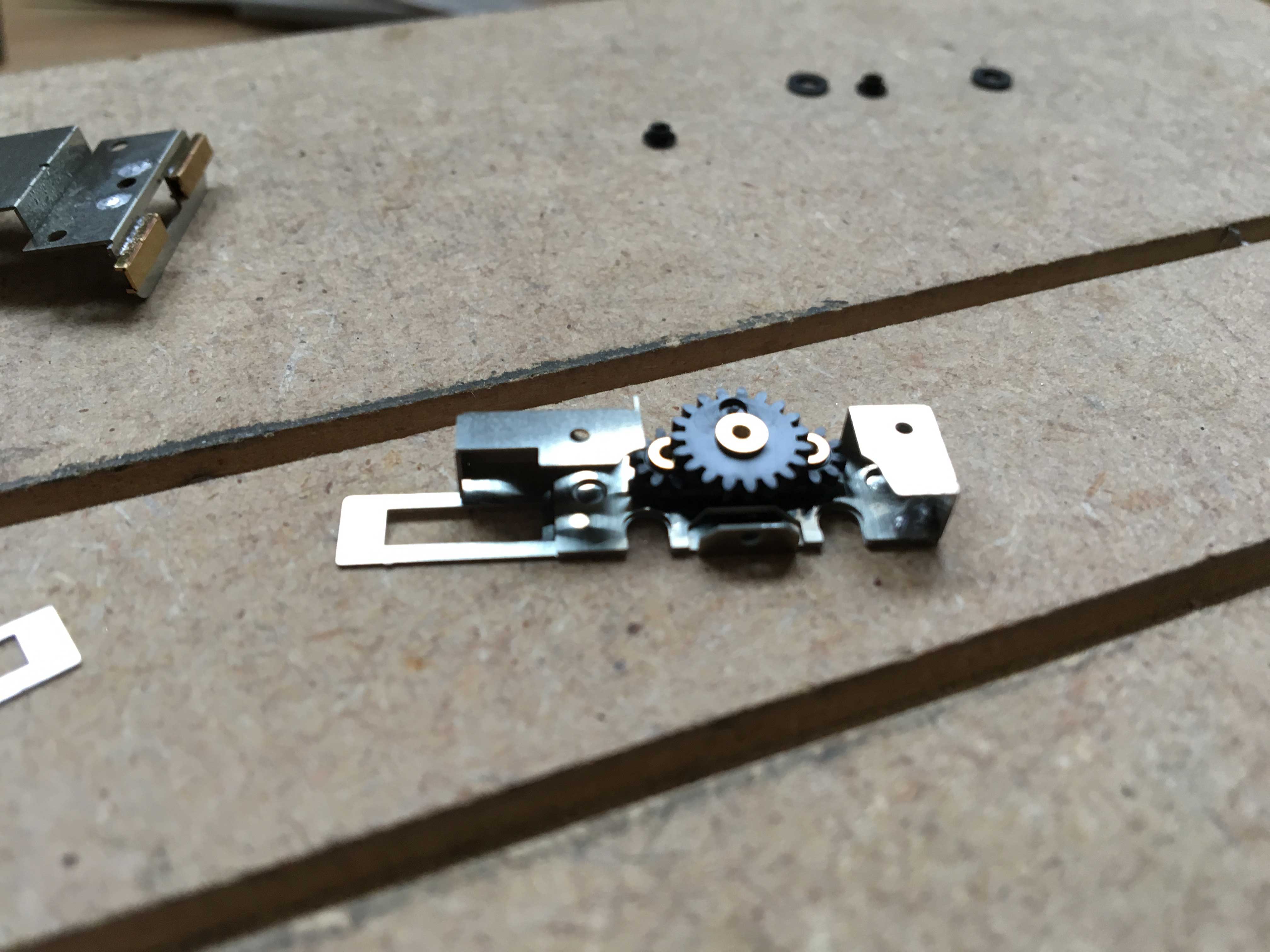

Côté mécanique, le chassis est lui aussi obtenu par pliages et contre pliages, le tout s'ajustant à la perfection sans aucune difficulté.
Le pire du pire aura été le volant de boite à fumée :C4 , j'ai renoncé à la soudure pour un collage à la cyanoacrilate opéré à la caméra électronique
Les bielles ont été pas mal non plus dans le genre pièces microscopiques, heureusement elles étaient livrées pré rivetées.

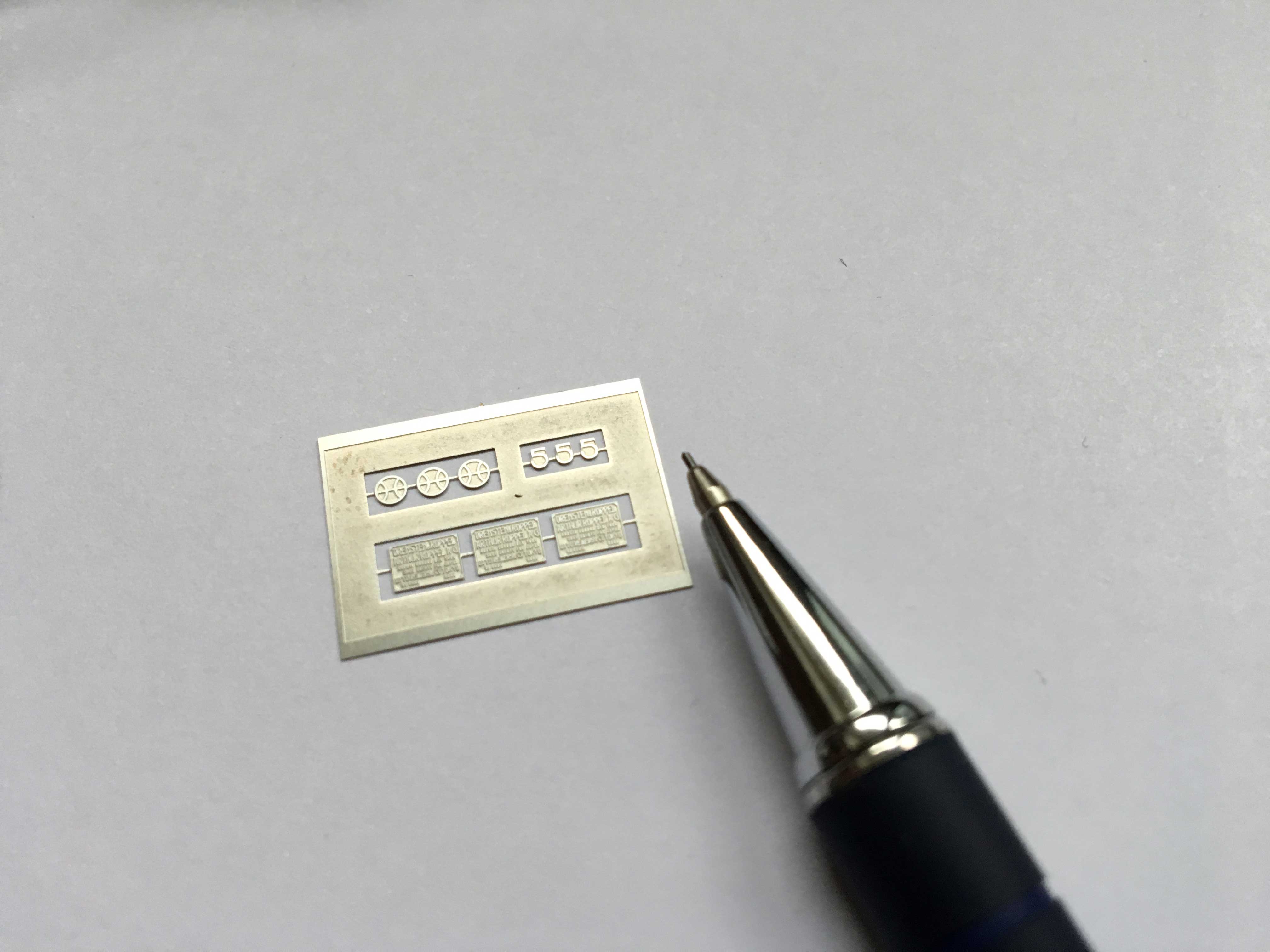

Restera éventuellement à souder ou coller les plaque d'identification et de constructeur.
Mais avant il faudra essayer l'engin avec son moteur (diam 6mm / longueur 10mm) qui ressemble étrangement au moteur des locos Busch sans la démultiplication.
Problème, les japonais ont oublié de préciser sa tension de fonctionnement H4
Vu la taille, ce doit être 3 ou 6 v ... Il faudra que je cherche sur les sites japonais, ou que je leur demande ...
Comme toutes mes autres locos, je pense lui adjoindre ensuite un décodeur DCC compatible avec ces micro moteurs ... ce sera l'occasion d' essayer le Tran DCX65 (pour moteur de 3 à 8 v) que je n'avais pas eu l'occasion de monter sur ma machine Busch.

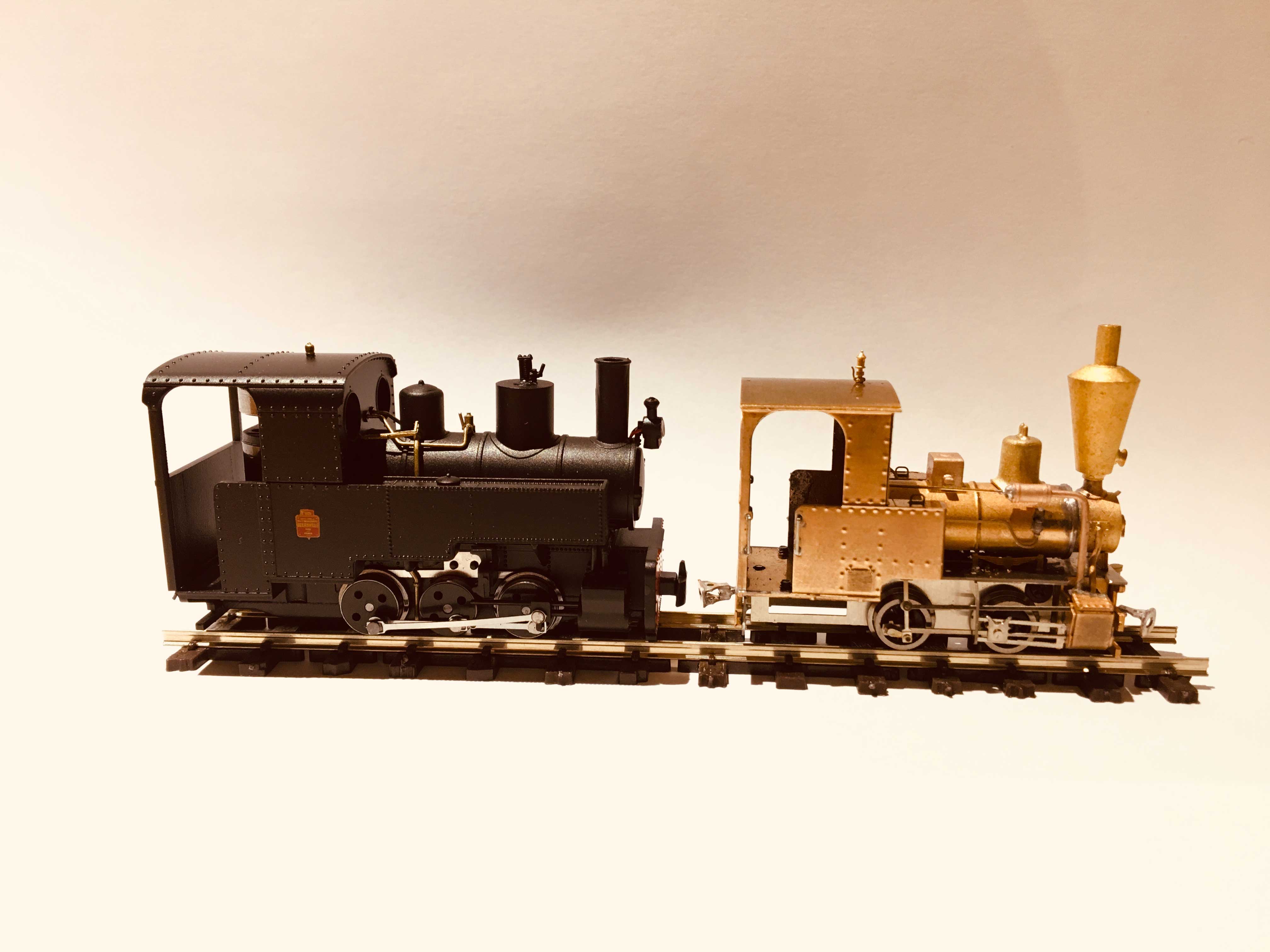

Pour finir, une comparaison avec un modèle Minitrains bien connu :

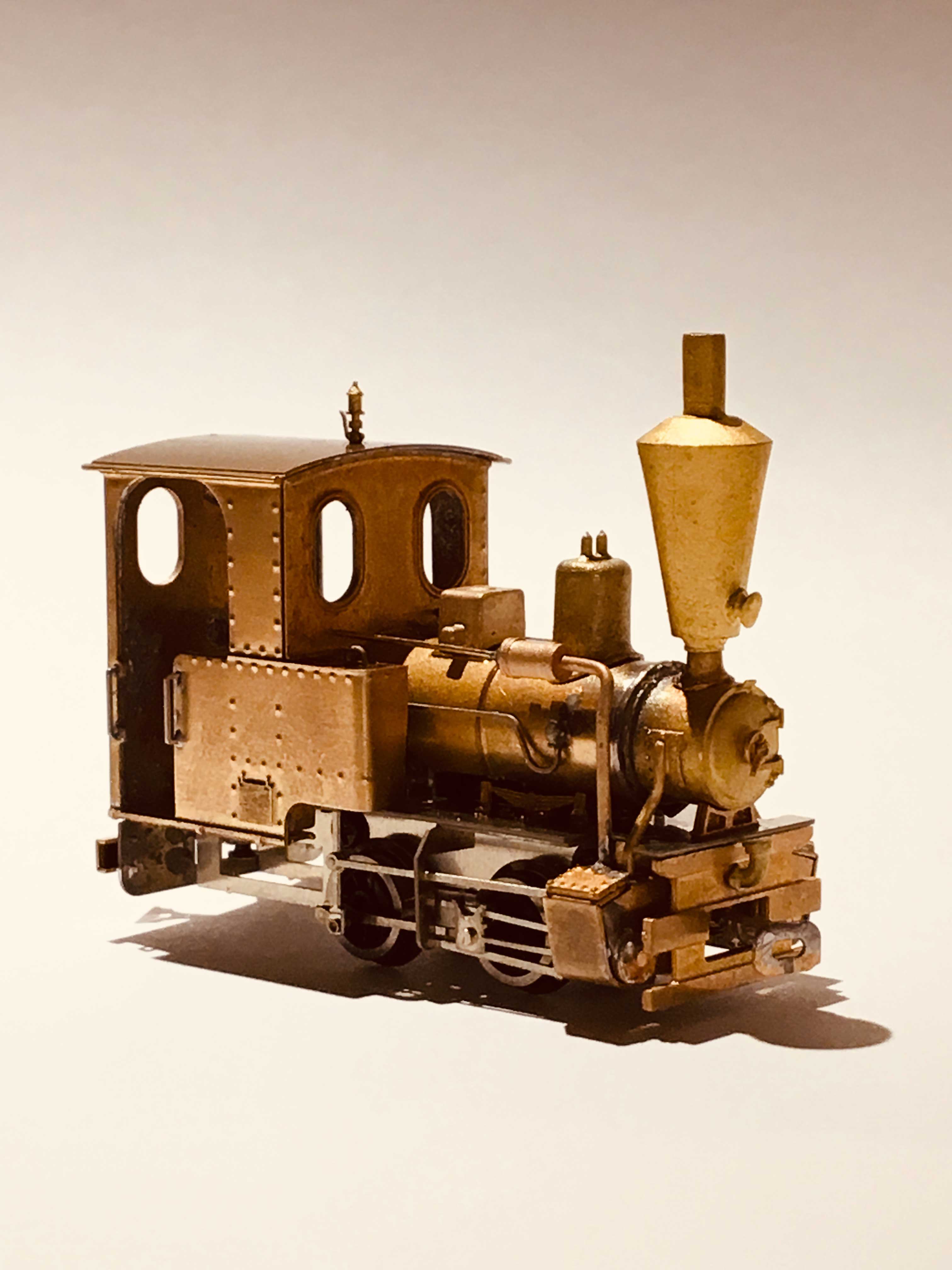

Vu sur le site du fabricant, ça devrait donner au final quelque chose comme ça :

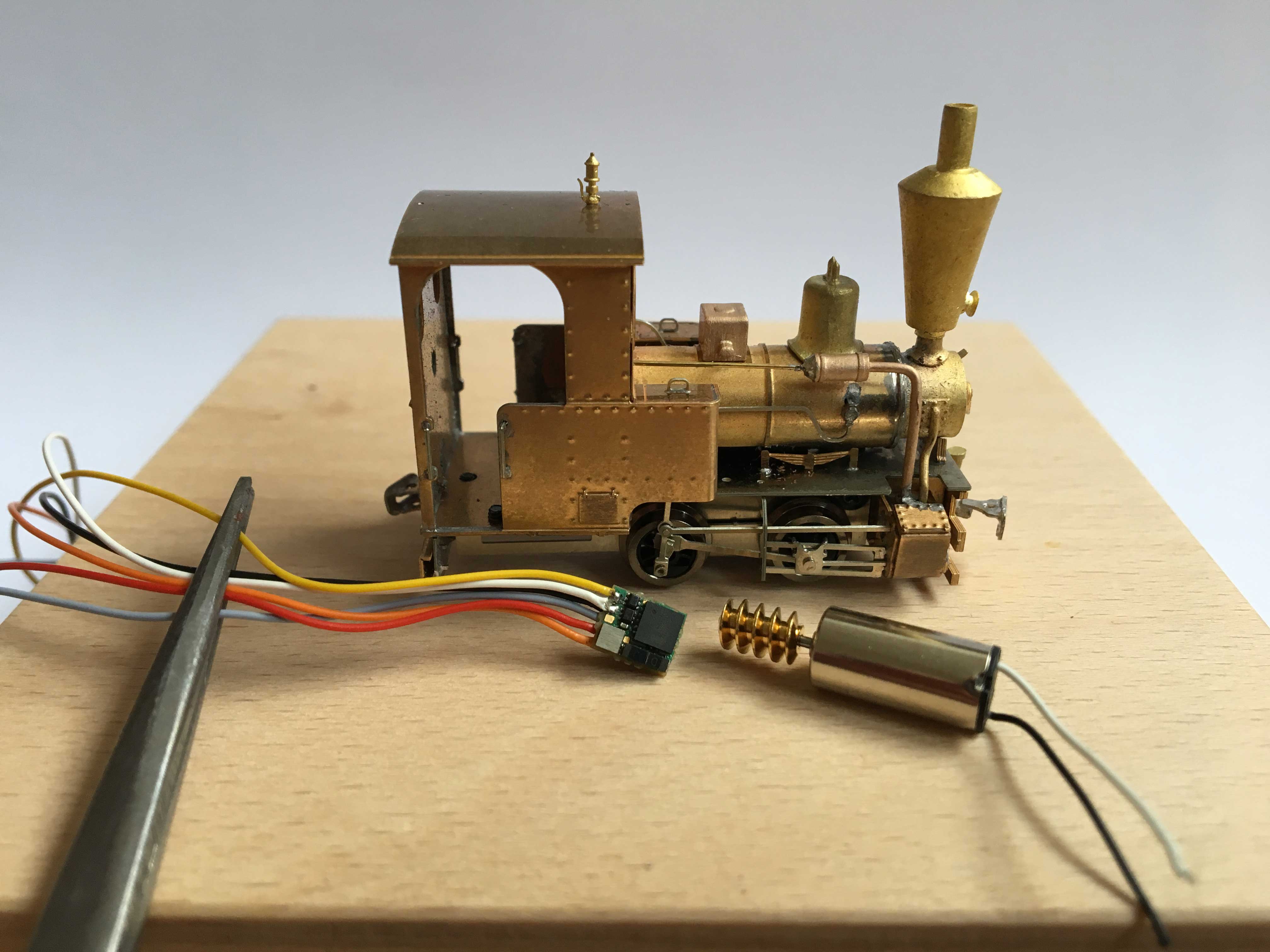

Bien ... après encore quelques jours de travaux, voilà la suite des opérations ...
Après quelques recherches, le moteur semble être du 3 ou 6 v. Peu importe à vrai dire avec le décodeur que je vais utiliser ...
Passons aux essais de motorisation dudit moteur avec ce fameux décodeur CT Elektronik DCX65. Y'a pas à dire, ça devrait rentrer sans problème :rod_siflet

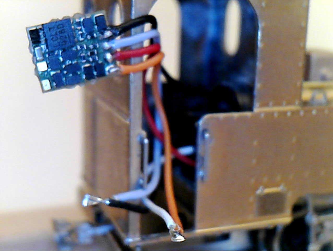

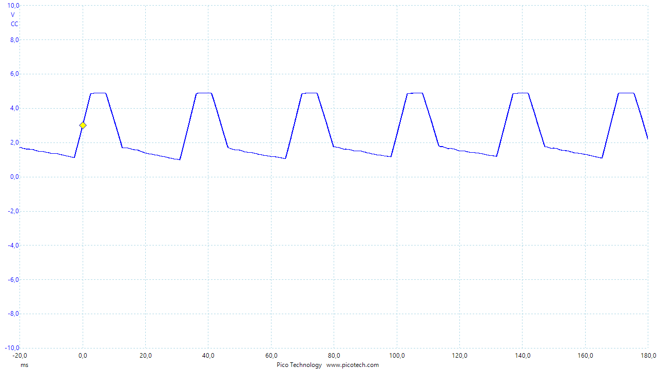

Mais d'abord on branche sommairement le tout et on instrumente avec un oscillo pour quelques vérifications d'usage :

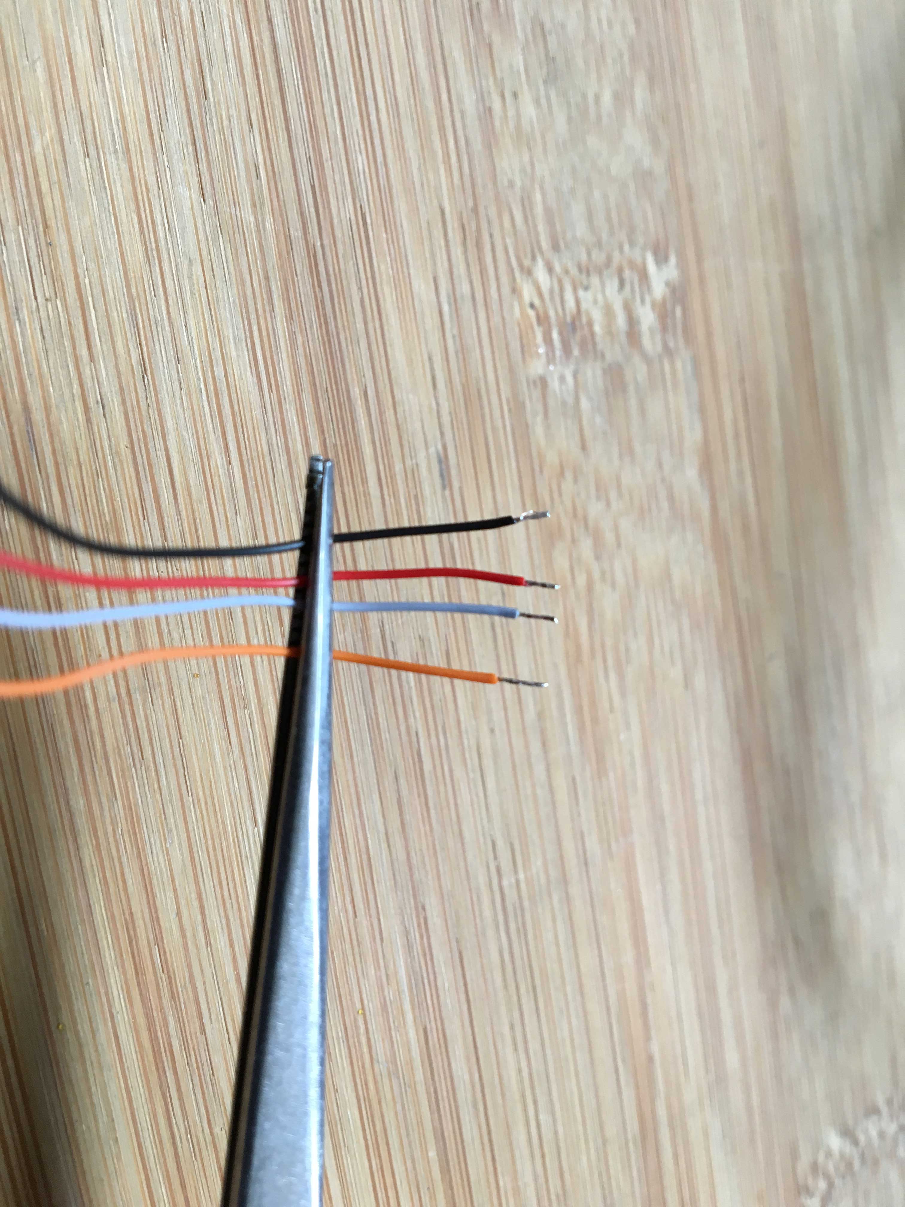

Un décodeur, c'est tout sauf compliqué, c'est du standard quelque soit la marque, le fil rouge sur la prise de courant à droite, le fil noir sur la prise de courant à gauche, le fil orange sur le fil moteur +, le fil gris sur le fil moteur - (si ça tourne à l'envers c'est pas grave, on pourra inverser ensuite dans les paramètres du décodeur / pas besoin de déssouder)

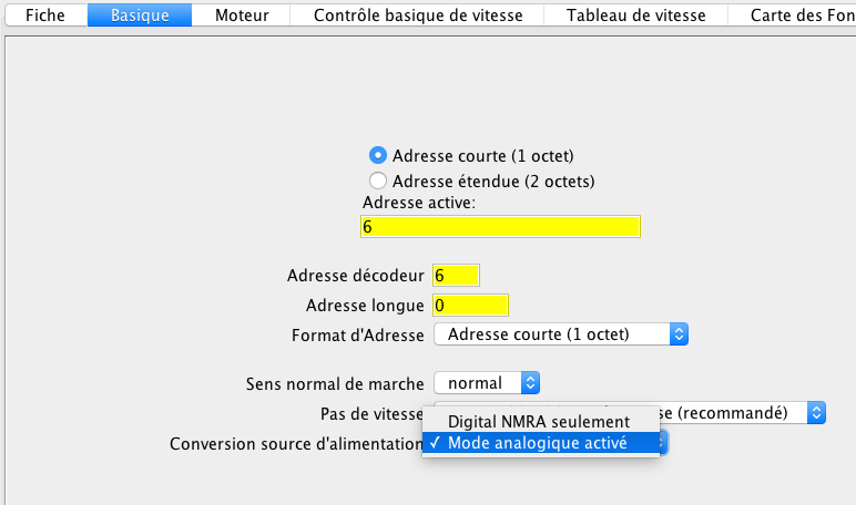

Pas de gros investissements, j'utilise un Sprog couplé avec JMRI pour le paramètrage et les essais du montage, est ce que ça tourne ???
Plutôt pas mal, non ?
La vérification à l'oscillo valide que l'on ne dépasse pas une tension raisonnable au bornes du moteur et ce, malgré les 16V du signal DCC en entrée !! Génial ce DCX 65 !! :ipb-251

Bon, voili voilou ... Ce qu'il faut retenir, c'est que ce décodeur DCX65 résout tous les problèmes de motorisation des locomotives Busch (moteur 3v) {cf un ancien fil assez long sur ce sujet ou nous étions resté sec à l'époque sur la solution ...}, puisque rappelons le, un décodeur peut être paramétré simplement pour accepter indifféremment un signal DCC ou une tension d'alim classique.
