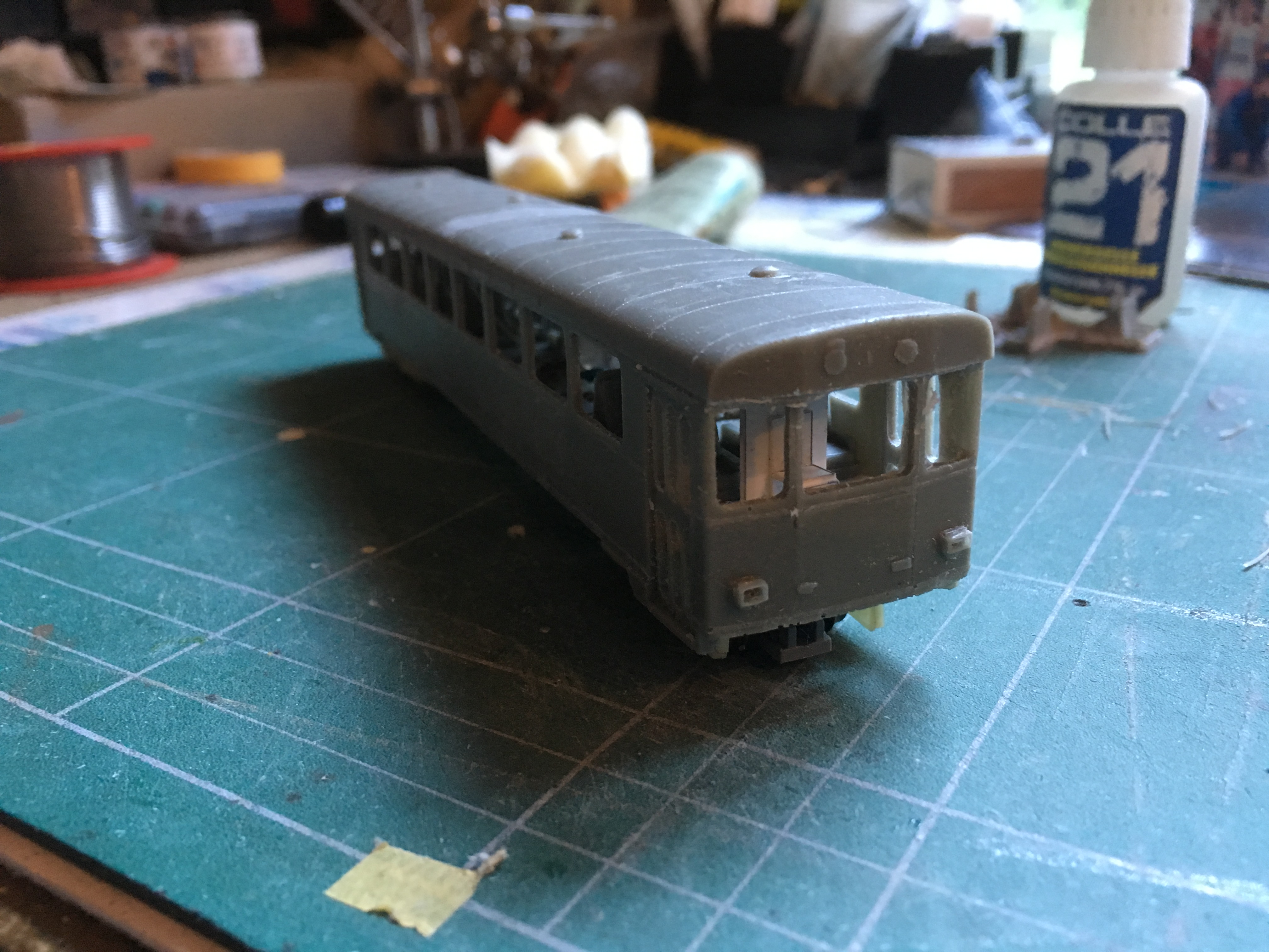

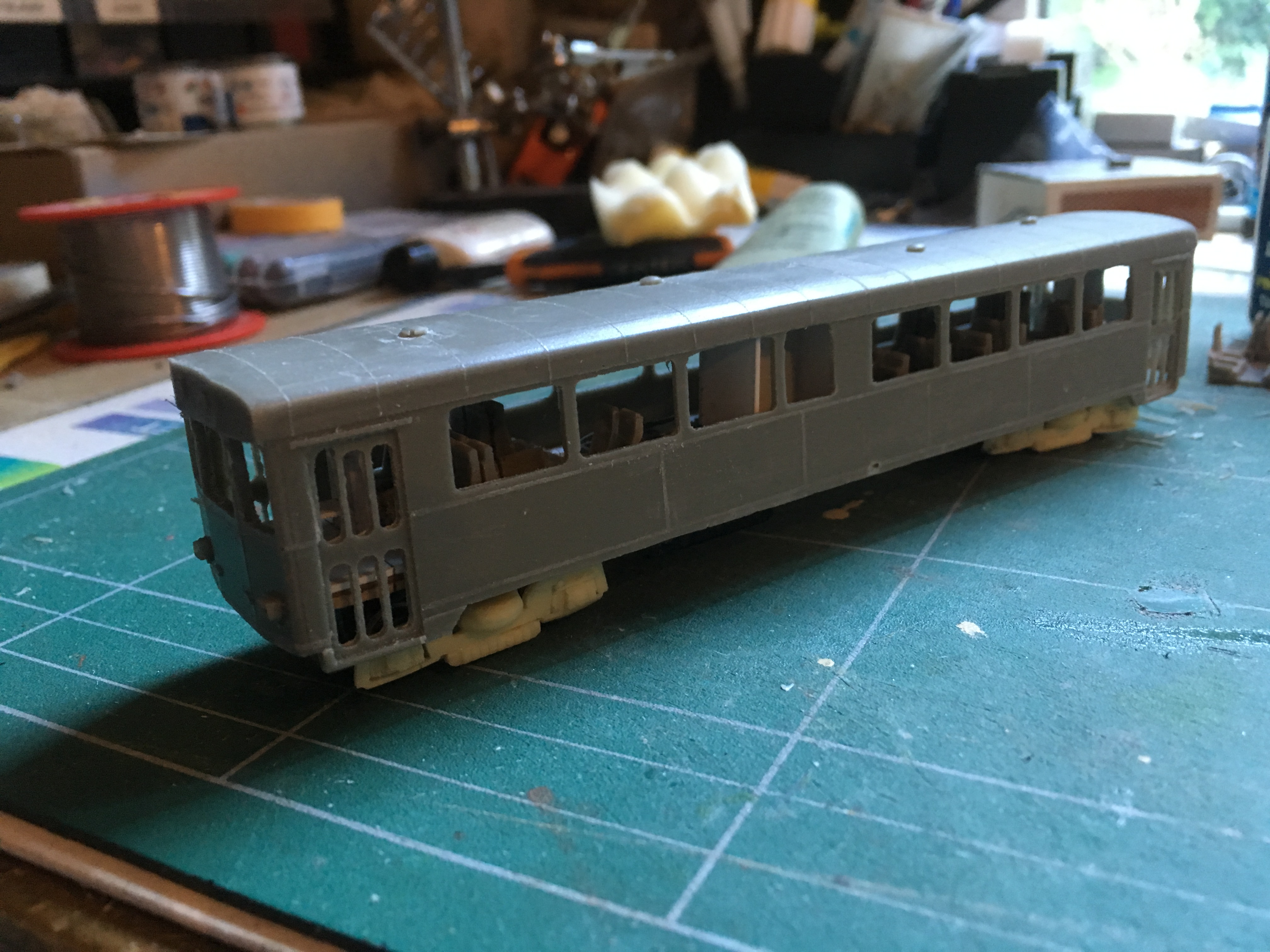

J'ouvre ce sujet sur la construction d'un autorail SY 1ère série des Chemins de fer de Provence. L'autorail est de base Apocopa. J'en ai déjà monté un à l'époque et le rendu est superbe.
Cette fois-ci l'autorail n'est pas pour moi mais pour un collègue de travail, comme moi, conducteur au Chemins de fer de Provence. Il souhaite le voir évoluer dans sa crèche.

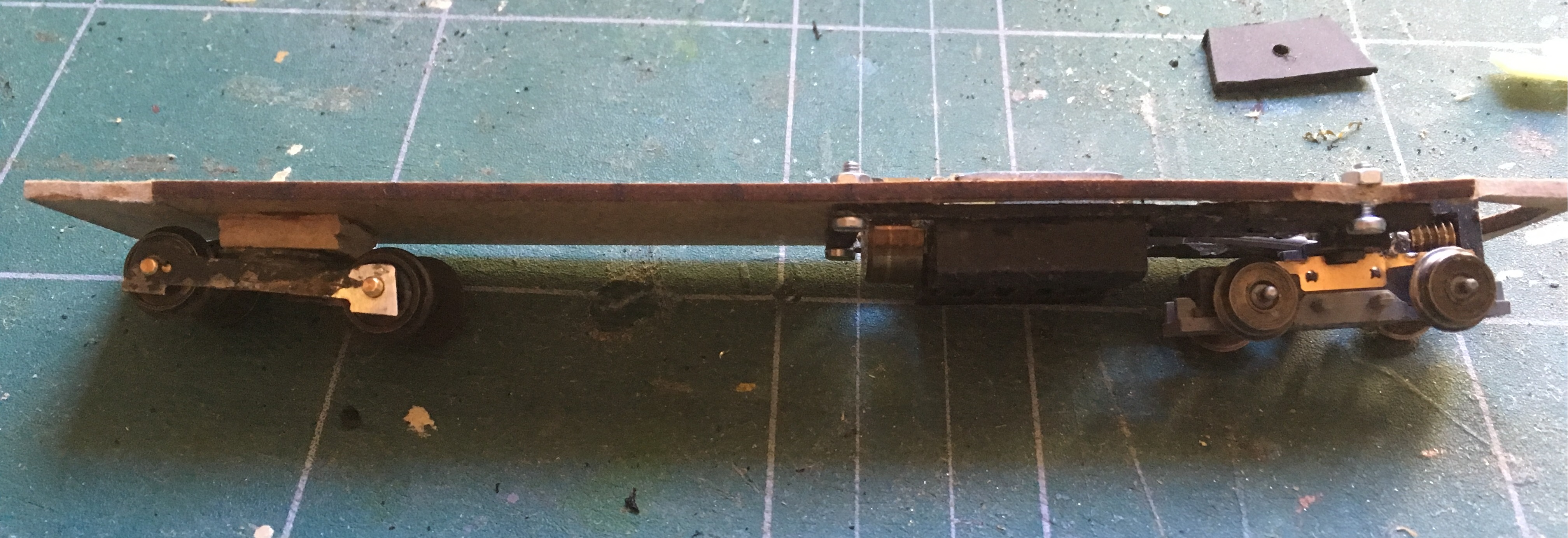

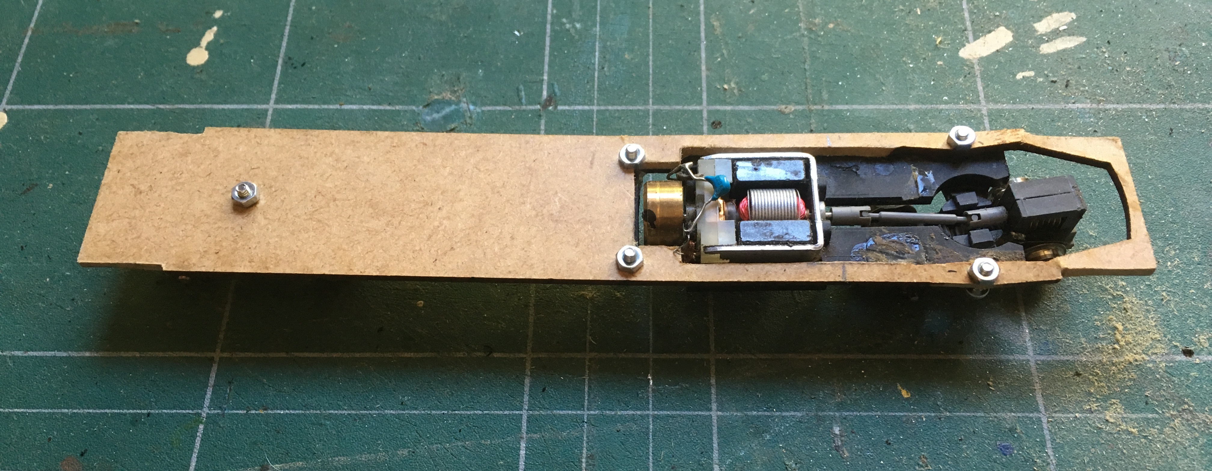

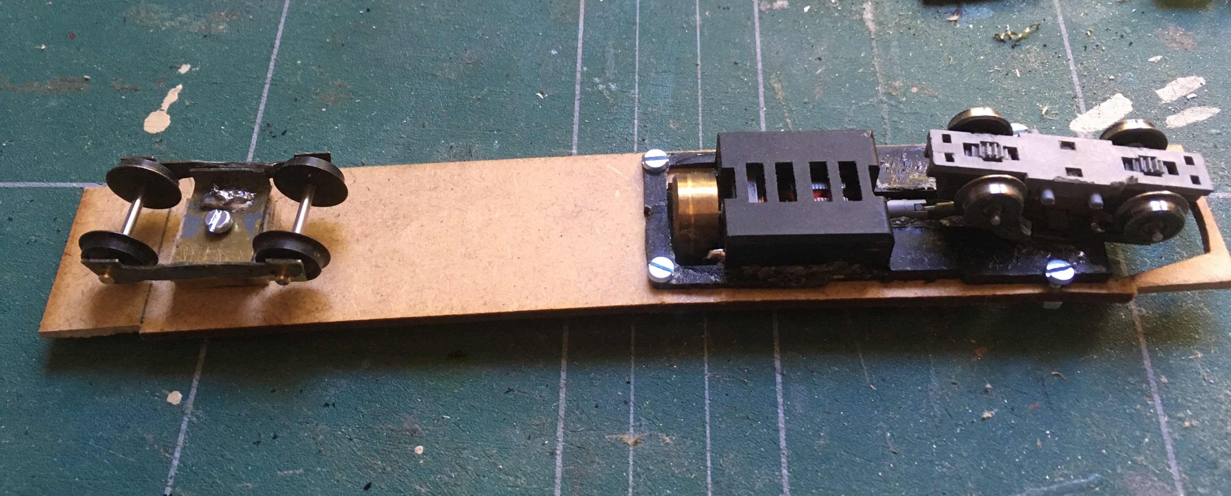

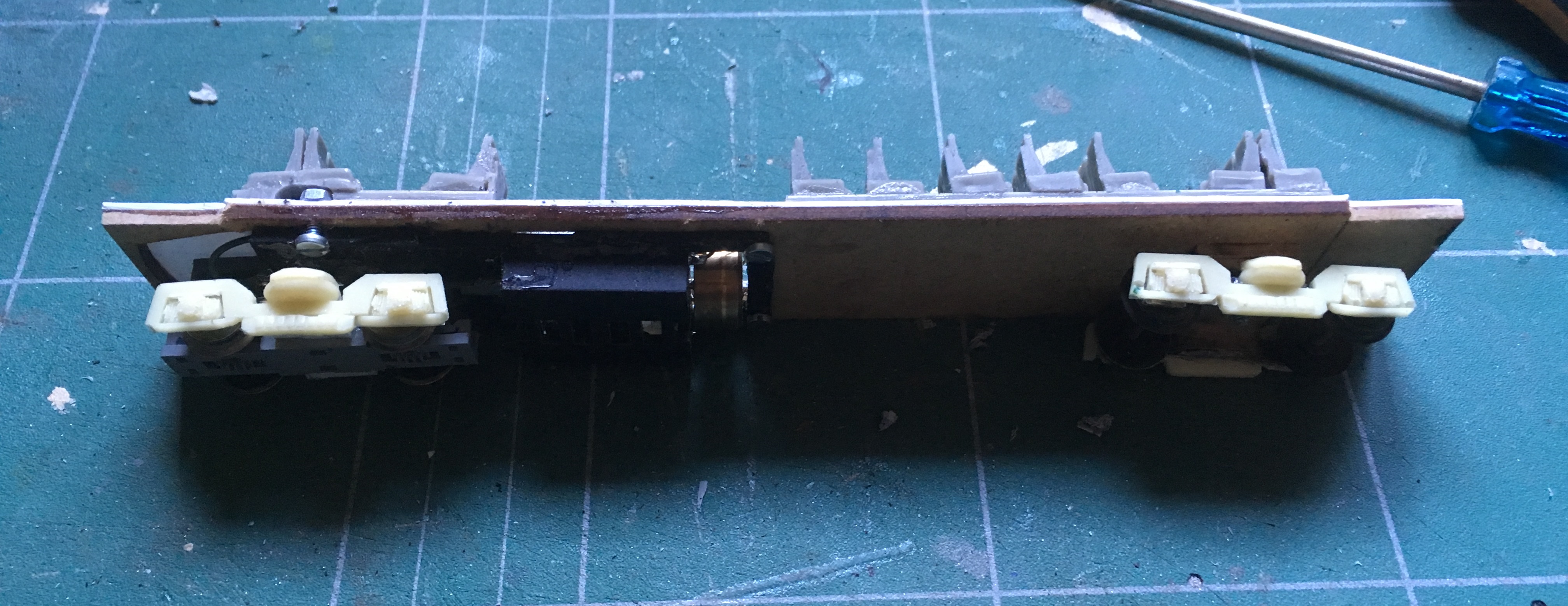

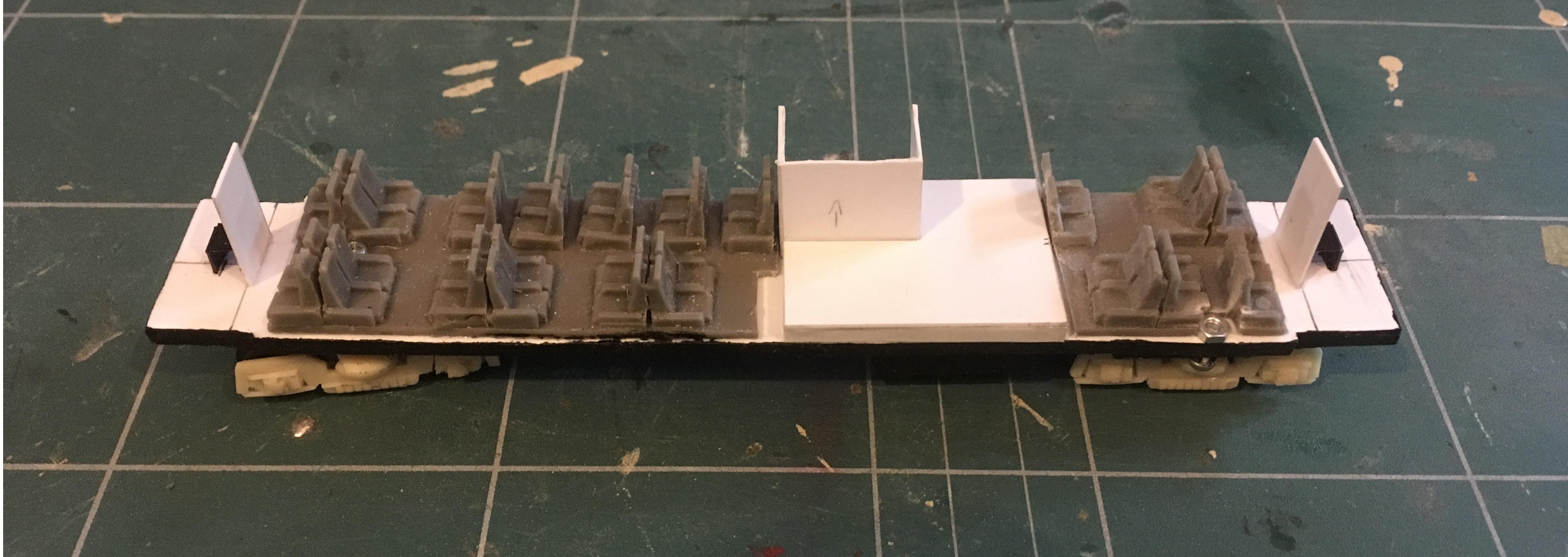

Après ouverture des fenêtres, j'ai hier, réalisé le chassis moteur. J'utilise un chassis Halling double moteur mais seul la moitié est utilisé.
Le nouveau kit d'Apocopa est intéressant car on trouve tout ce que l'on a besoin dedans: caisse, chassis, fenêtres, sièges, encadrements de fenêtres et flancs de bogies.
Voici les photos de la journée d'hier:

Avec ce demi-chassis Halling, le moteur est moins encombrant que les boggies moteur du même fabricant, et, du coup, respecte mieux la philosophie du modèle réel, sans encombrer l'interieur :maitre: #B6

Je vais suivre. j'envisage aussi d'utiliser un tel demi-châssis sous une caisse d'automotrice.

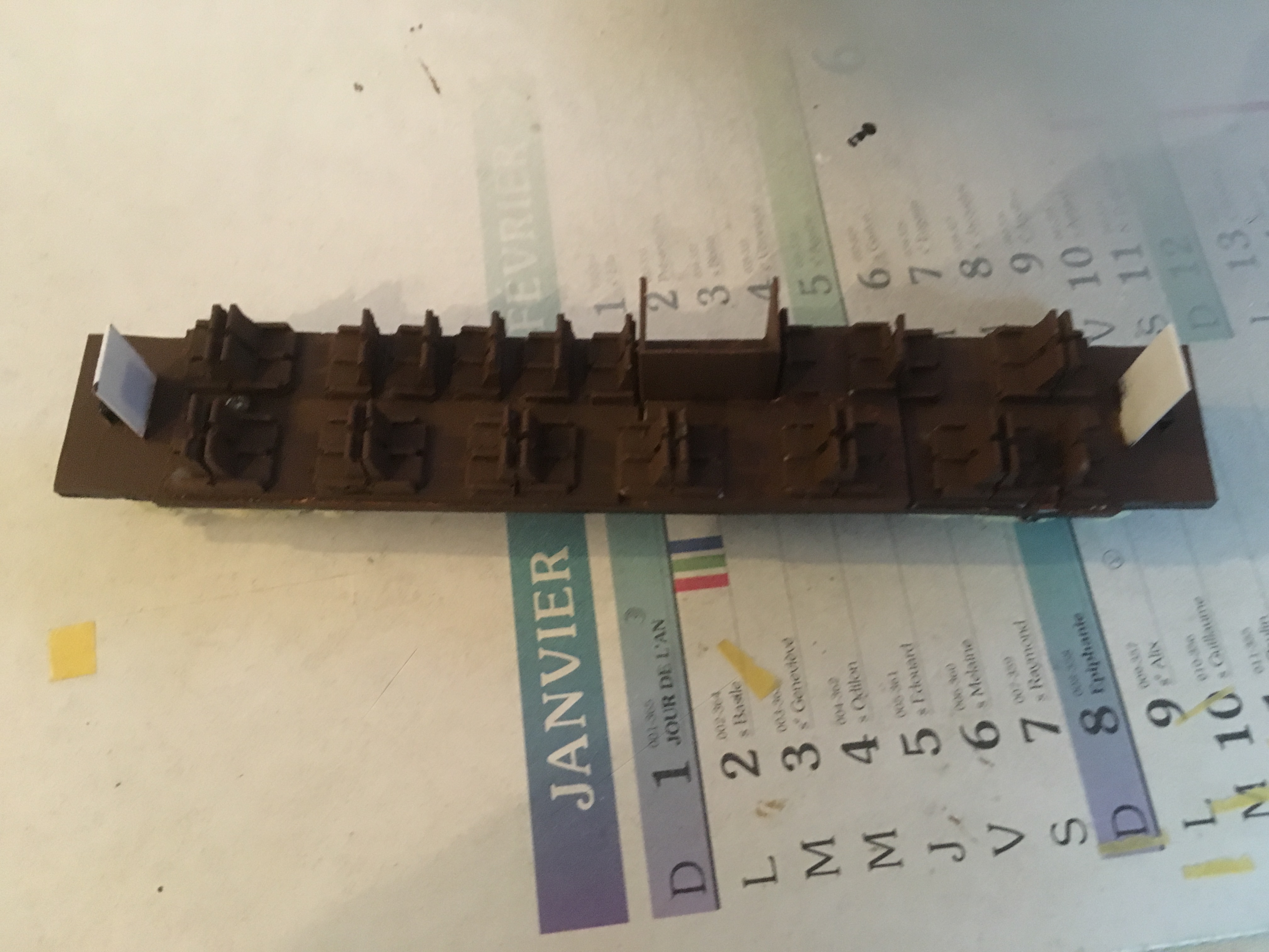

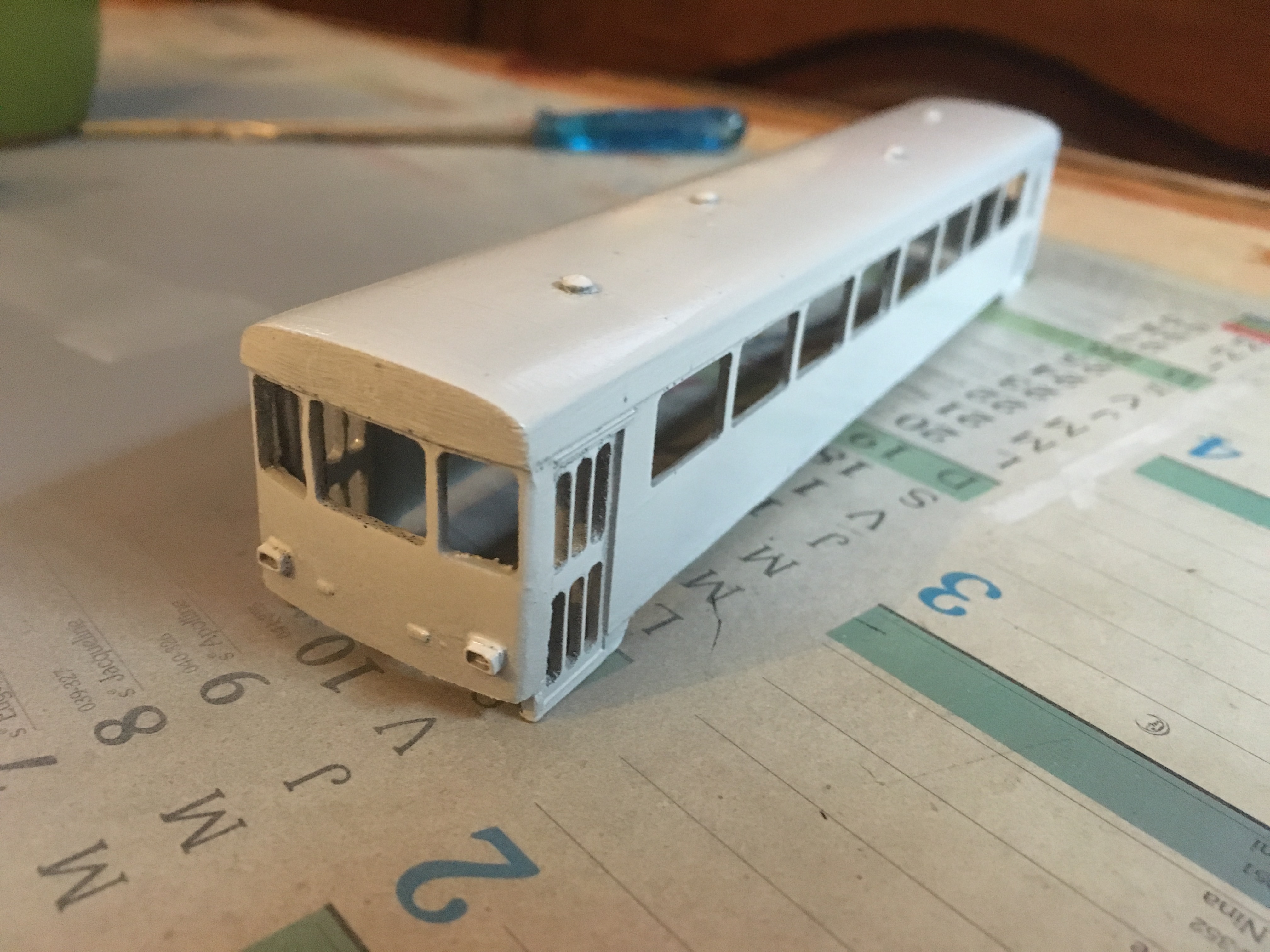

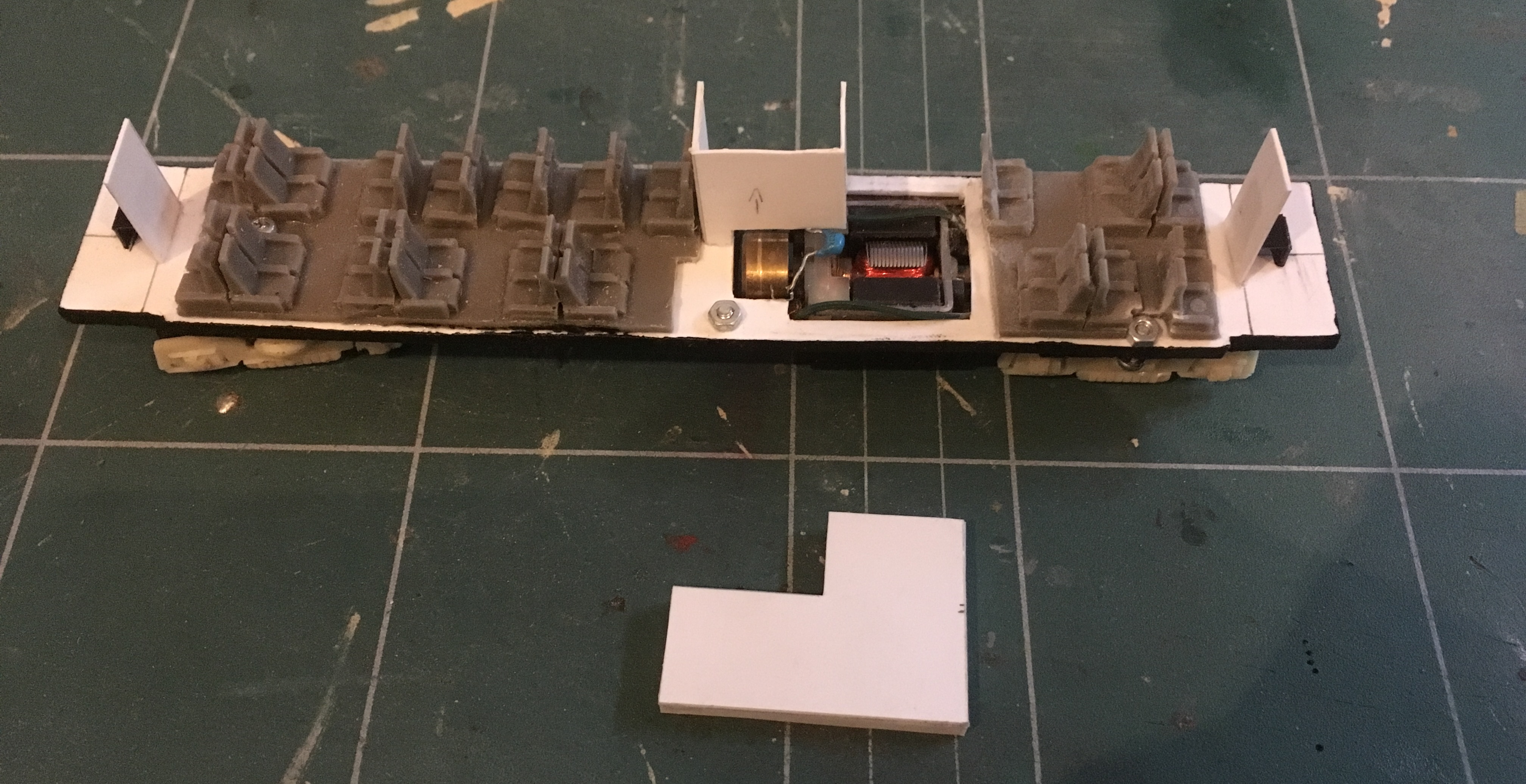

Messagepar Benjamin » 17 10 2018 à 18:02

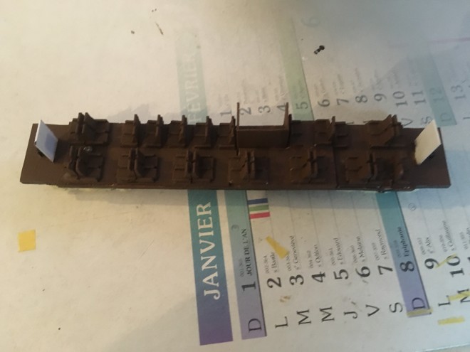

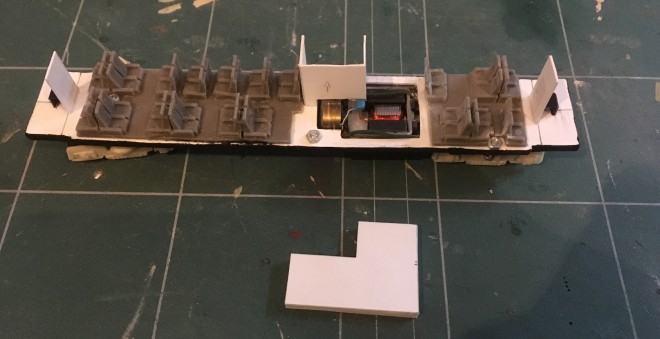

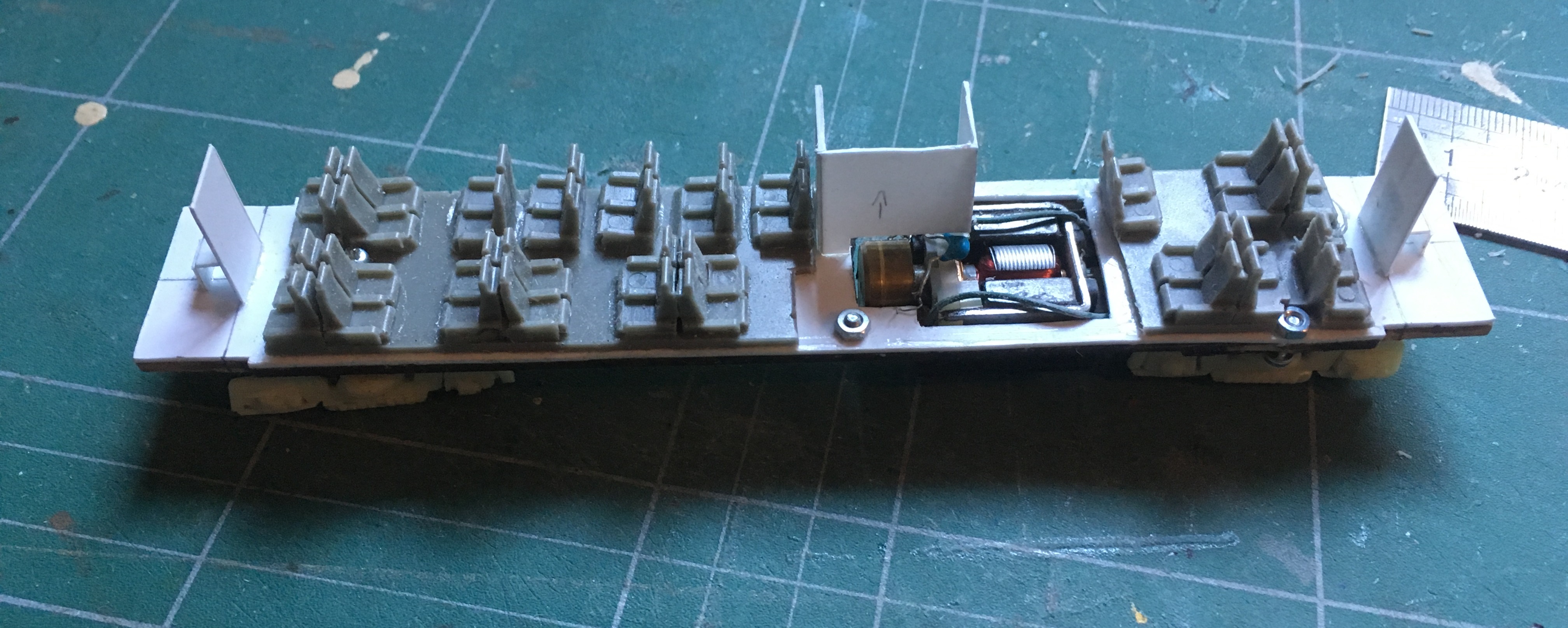

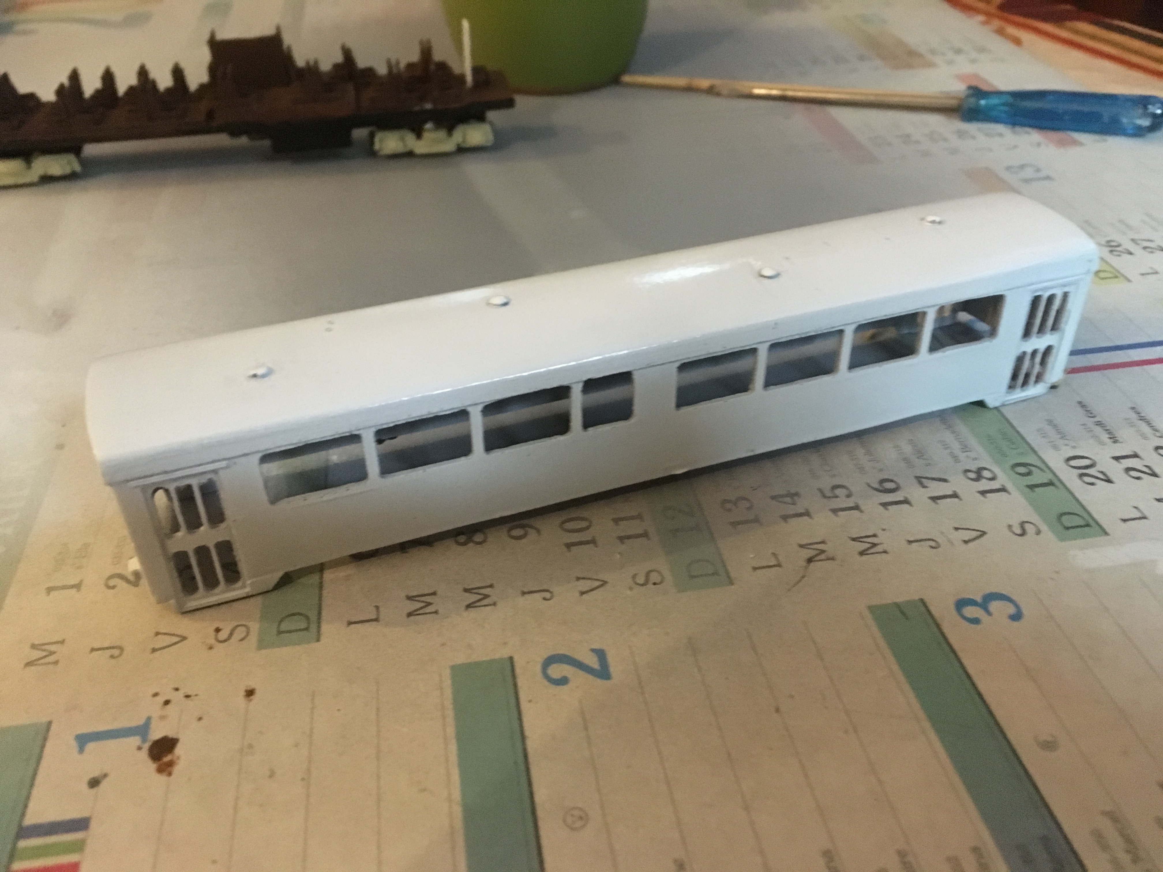

Voici la suite du travail, après un week-end à Montélirail et sur les Voies Ferrés du Velay, le châssis avec la fabrication du cache moteur, l'installation des sièges sur ce dernier et première couche de peinture blanche.

Oui, c'est vrai, j'avais oublié. Voici le lien pour le châssis: https://shop.ferro-train.com/HallingShop/Article/ANT-E-H0.
Attention, ces châssis doubles moteurs sont en HO uniquement mais très facilement convertible en HOm.

Si vous ne voulez pas utiliser les deux moteurs, ces châssis sont pas mal pour motoriser un A80D Comme l'avait fait Bicabine :B3 Il faudra réaliser deux bogies porteurs mais un double moteur pour un SY, c'est vraiment du luxe C7
Beau boulot Benjamin #B6 :maitre:
Messages: 23945
Re: Autorail SY X304 des Chemins de fer de Provence
Messagepar Benjamin » 17 10 2018 à 19:36
C'est pour cela Storm que j'utilise un demi châssis pour un SY.
