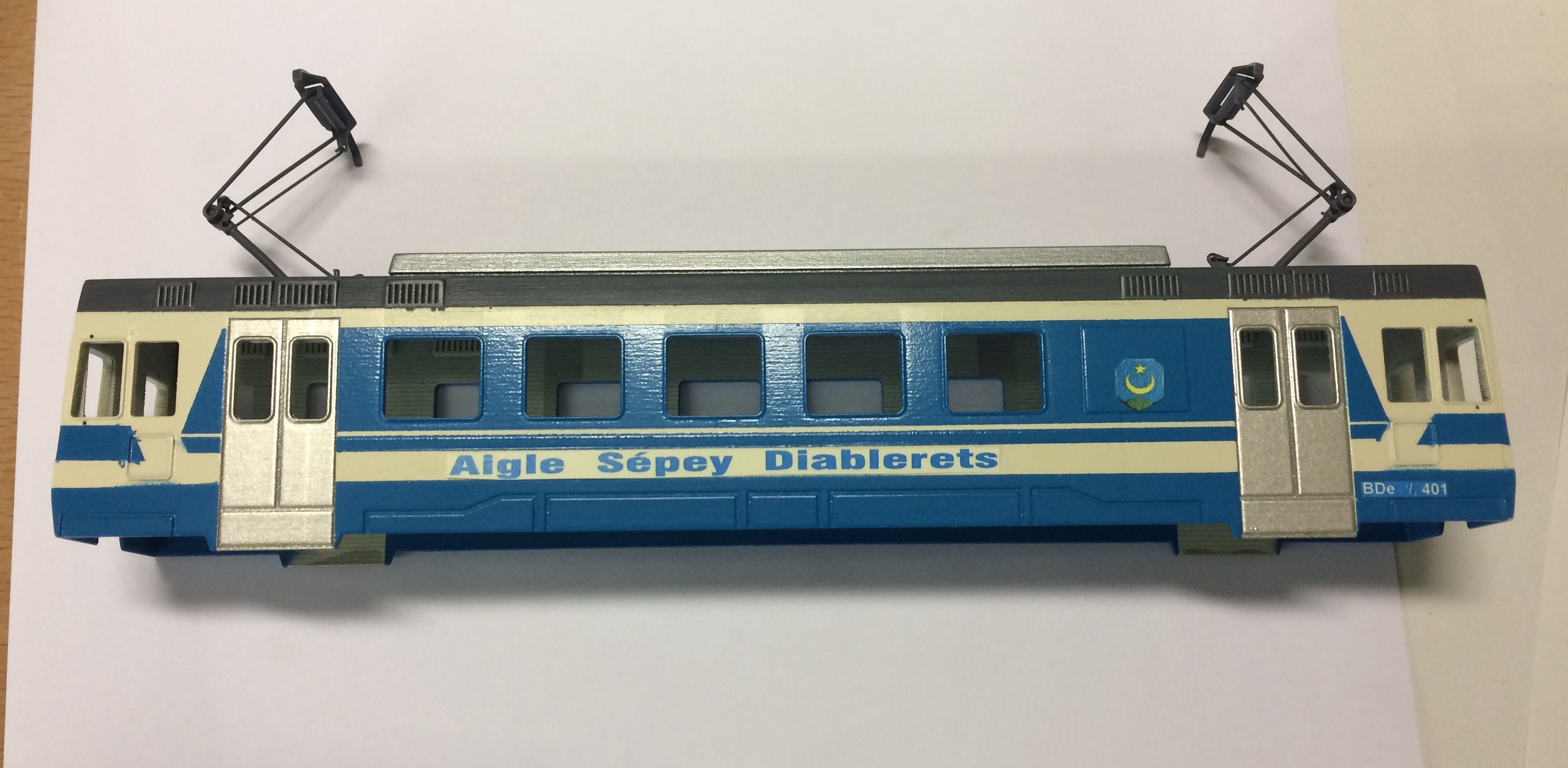

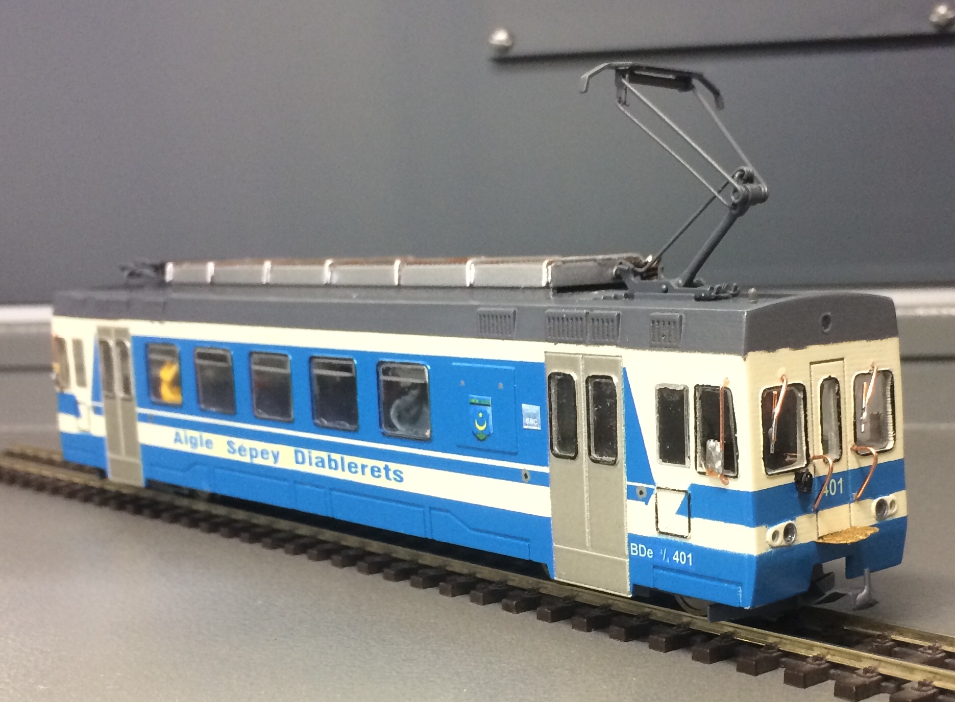

La ligne Aigle Sépey Diablerets circule dans le canton de Vaud en Suisse Romande.
Plusieurs fois menacée de fermeture, cette ligne à été renovée partiellement dans les années 80 et quasi complètement dernièrement (installation du bloc de ligne, régénation de la voie de la caténaire et arrivée de matériel roulant moderne.
J'ai choisi de reproduire en HOm une automotrice des années 80.
Ces machines ont été construites non loin de là, à Villeneuve au bout du lac Léman par les Ateliers de Construction Mécaniques de Vevey (aujourd'hui Bombardier).

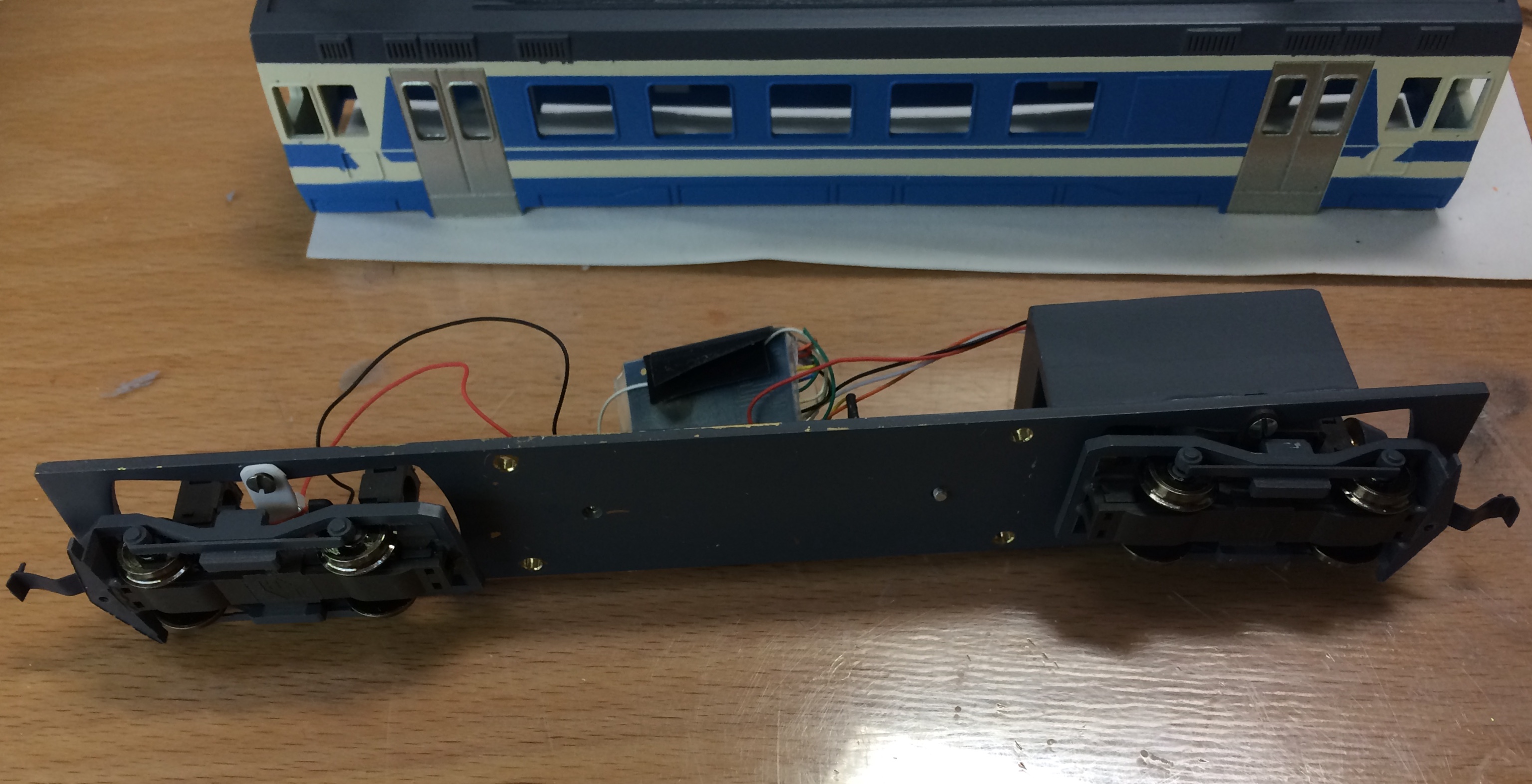

J'ai réalisé la caisse grâce à l'impression 3D, le châssis est construit à partir d'une plaque de laiton de 2mm d'épaisseur.
La motorisation fait appel à un bogie moteur Halling.
La motrice est digitalisée et éclairée.
Et voila !

Comment ont été réalisées les inscriptions de la caisse notamment les petites ??

Effectivement, les inscriptions, est-ce une planche de décalcomanies ?
Re: Aigle Sépey Diablerets
Messagepar 1217juju » 15 06 2018 à 17:34
merci pour vos commentaires.
Les marquages sont réalisés grâce à des décalques maison (texte réalisé sur Excel).
Afin de rendre les décalques le plus discret possible, je gicle la caisse de la motrice en vernis brillant avant la pose des décalques, ensuite je pose me décalques de manière conventionnelle en découpant au plus près du texte ou du numéro.
Une fois que tout ceci est bien sec je gicle une couche de vernis transparent satiné sur la caisse.
Une fois cette opération exécutée je peux monter les vitrages.
Julien

Est ce carrosserie shapeways ou perso??

La caisse à été dessinée par mes soins avec Inventor, le premier prototype imprimé sur une machine à fil puis ce modèle à été imprimé chez Shapeways.

Ce serait bien que quelqu'un nous parle de sa manière de modéliser une carrosserie.. Des trucs et astuces quoi.. est ce que cela se fait pièce par pièce ou alors en une traite ??
Est tu partis d'un plan 2D pour arriver en 3d car Inventor permet cela? ou bien??

En fait pour concevoir mes modèles, je me base sur des plans relativement basiques (vue de côté et vue de face) avec quelques éléments de cotation (largeur, hauteur, longueur).
Je redimensionne ce plan au 1/87, je l'imprime et ensuite je me mets au dessin en mesurant à la réglette mon plan à l'échelle.
Je m'aide aussi beaucoup de photos.
En définitive le résultat n'est peut-être pas 100% exact au niveau des dimensions ramenées à l'échelle, mais les proportions sont conservées.
