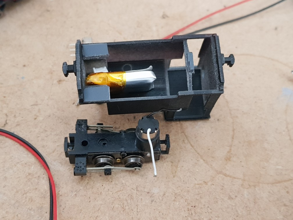

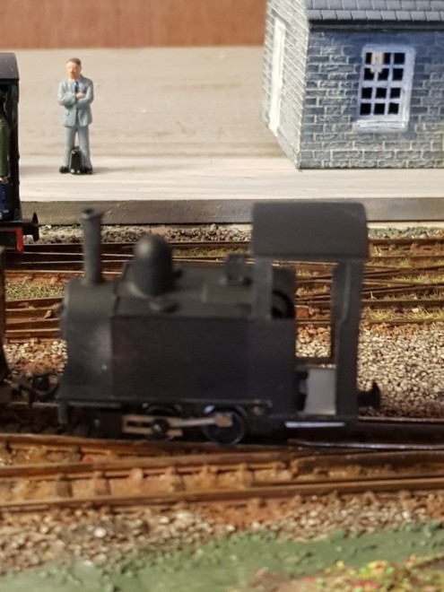

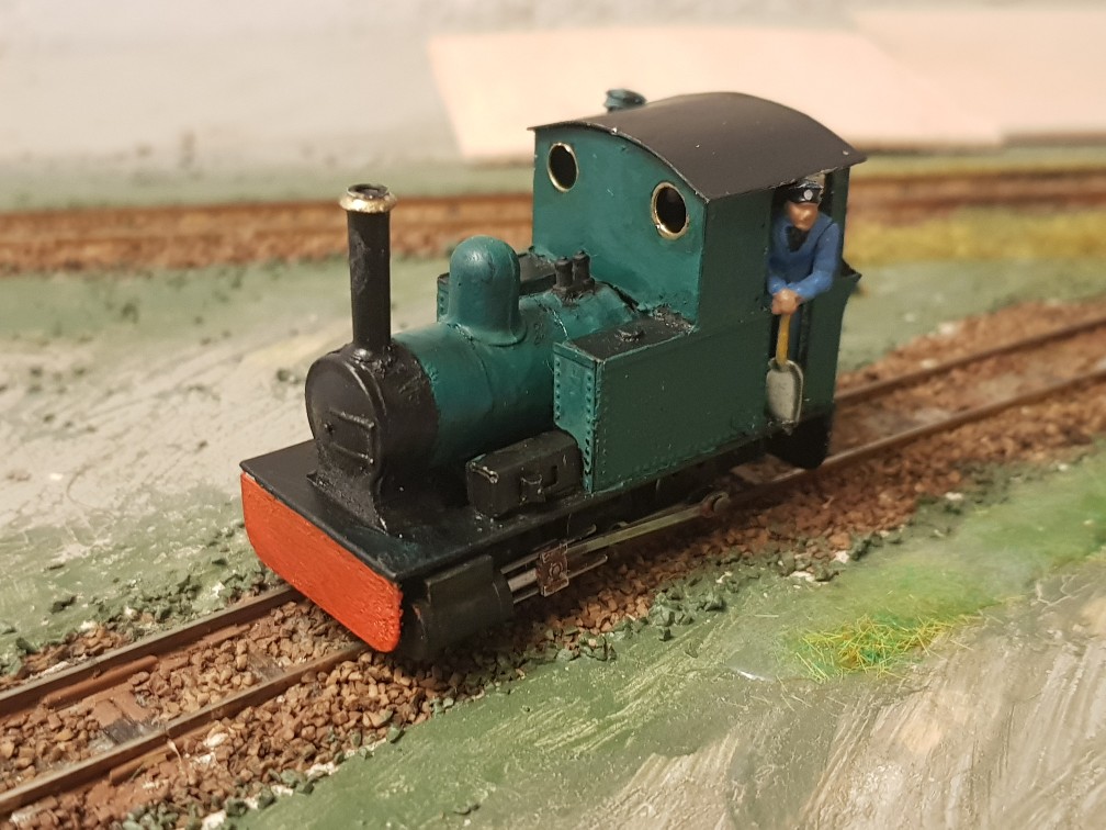

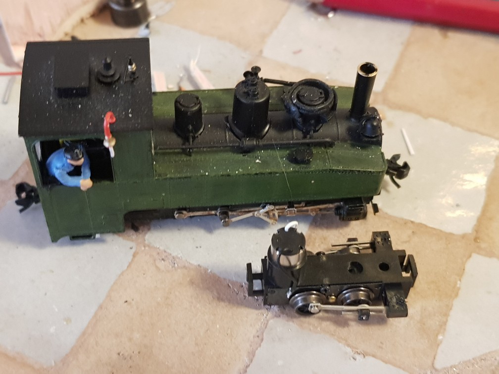

Voilà depuis quelques années j'ai commencé de transformer touts mes engins en télécommande (j'ai déjà montré certains sur le site ngrm). Le résultat est assez impressionnant.
Voici un exemple d'un minitrains Bagnall que j'ai converti en premier ;
A bientôt
Seamus.

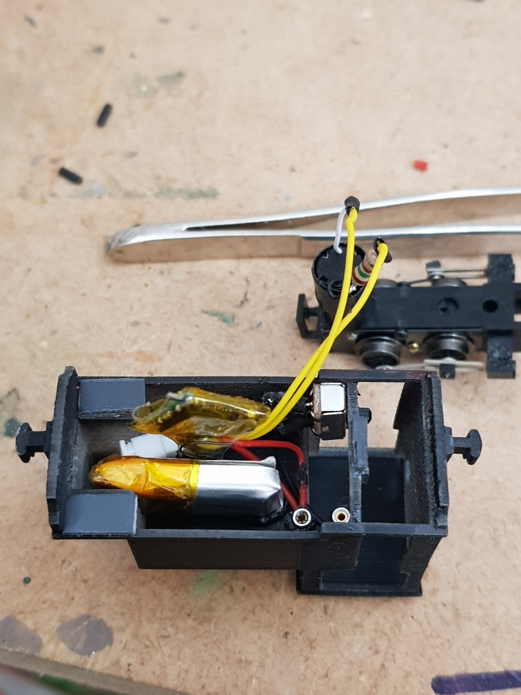

La batterie est une 70mah.
L'intérieur est caché derrière la rue arrière. La radio (rx45 Deltang) est dans la cabine.
L'autonomie est de deux heures.
Les modifications sont relativement simple, comme on peut voir sur les photos.
À bientôt
Seamus.

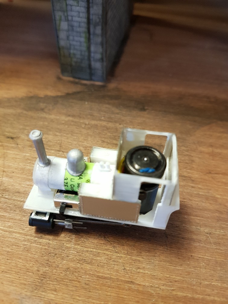

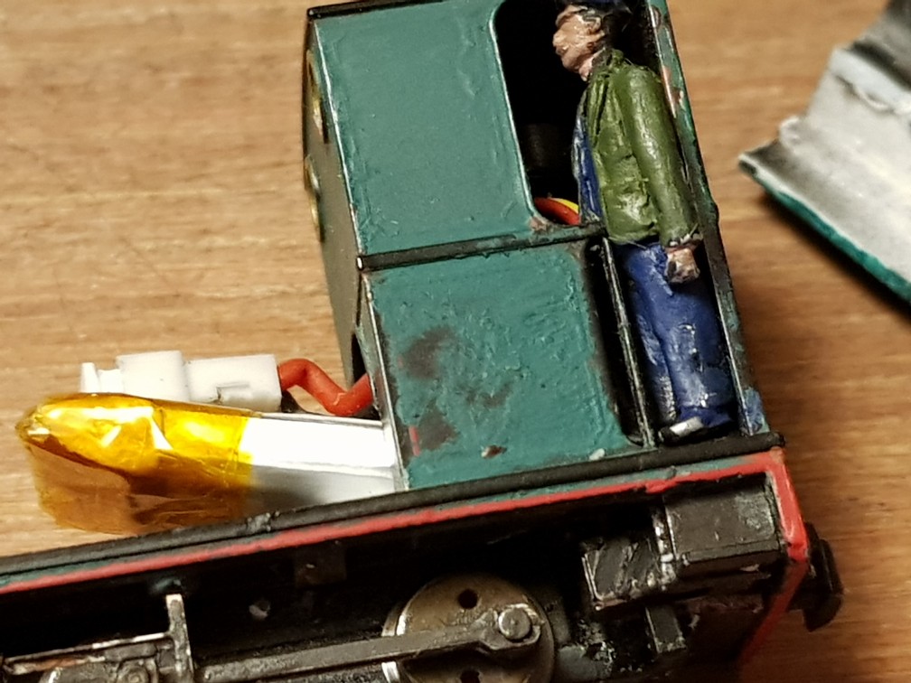

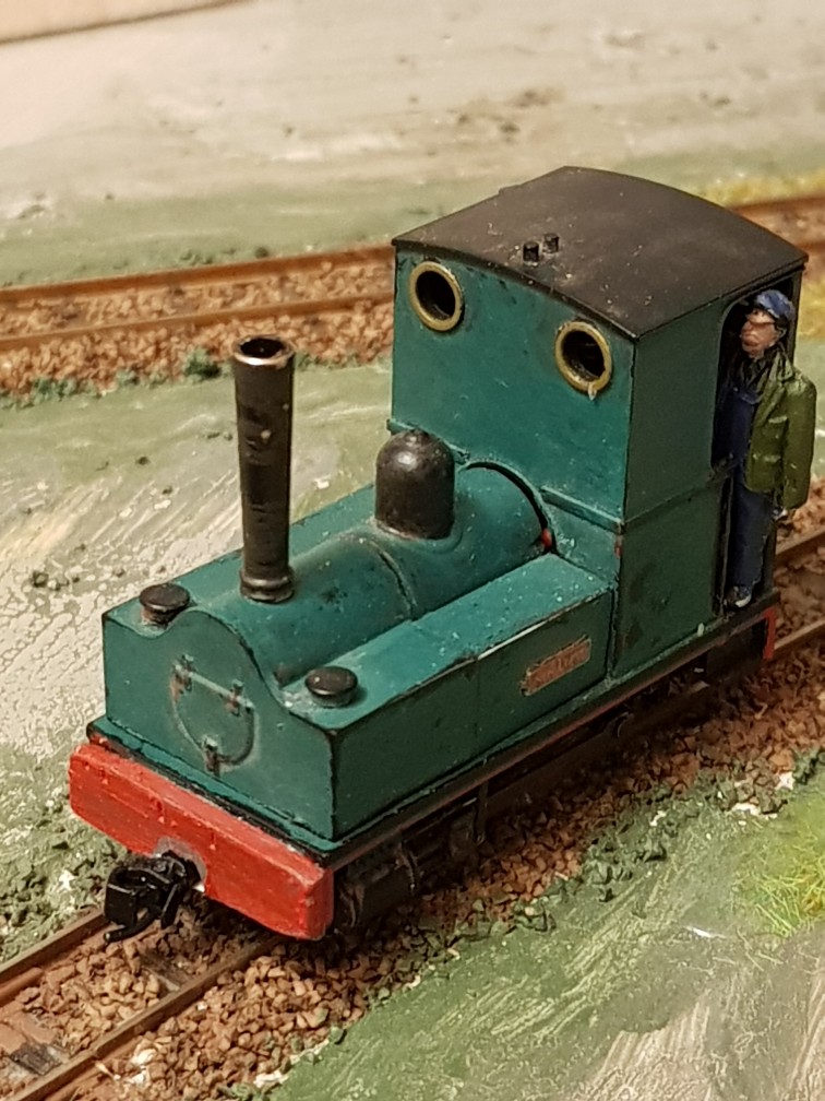

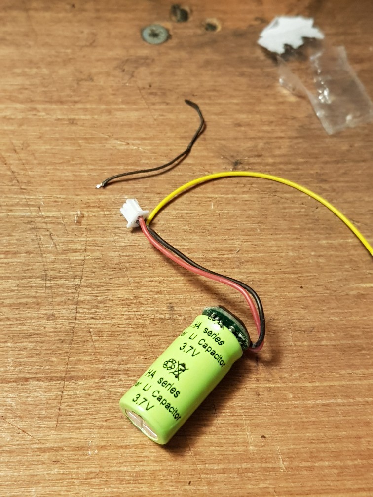

Pour installer un système RC il est parfois nécessaire de faire des modifications assez radicale.
Voici un autre Bagnall (un kit chez Narrow planet) avec encore le minitrains comme chassis.
Pour la batterie j'ai trouvé une lipo cylindrical qui remplissait parfaitement son rôle de remplacement du chaudière !
Seamus

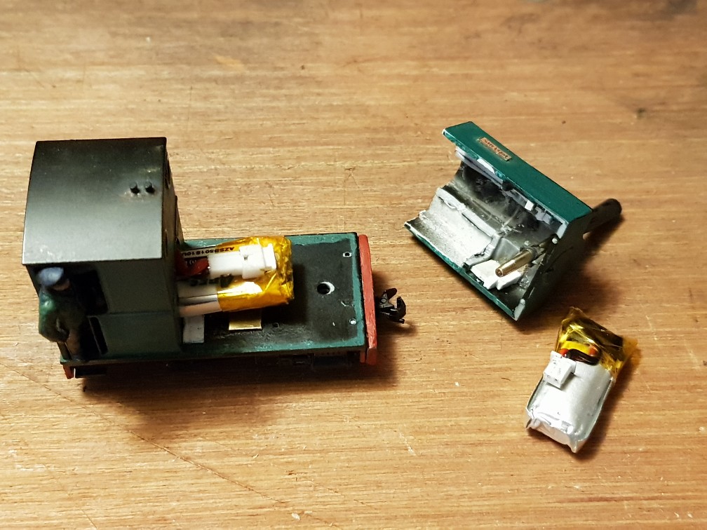

Messagepar Seamus » 13 04 2018 à 13:31
La prise de chargeur est monter sur un côté et l'interrupteur sur l'autre, pas trop visible.
La batterie lithium donne une autonomie de deux heures et se recharge avec un chargeur simple à 100mah sur 5v. Le 4.2v de la batterie donne une vitesse très réaliste !
Seamus

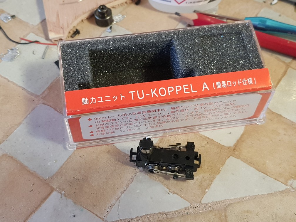

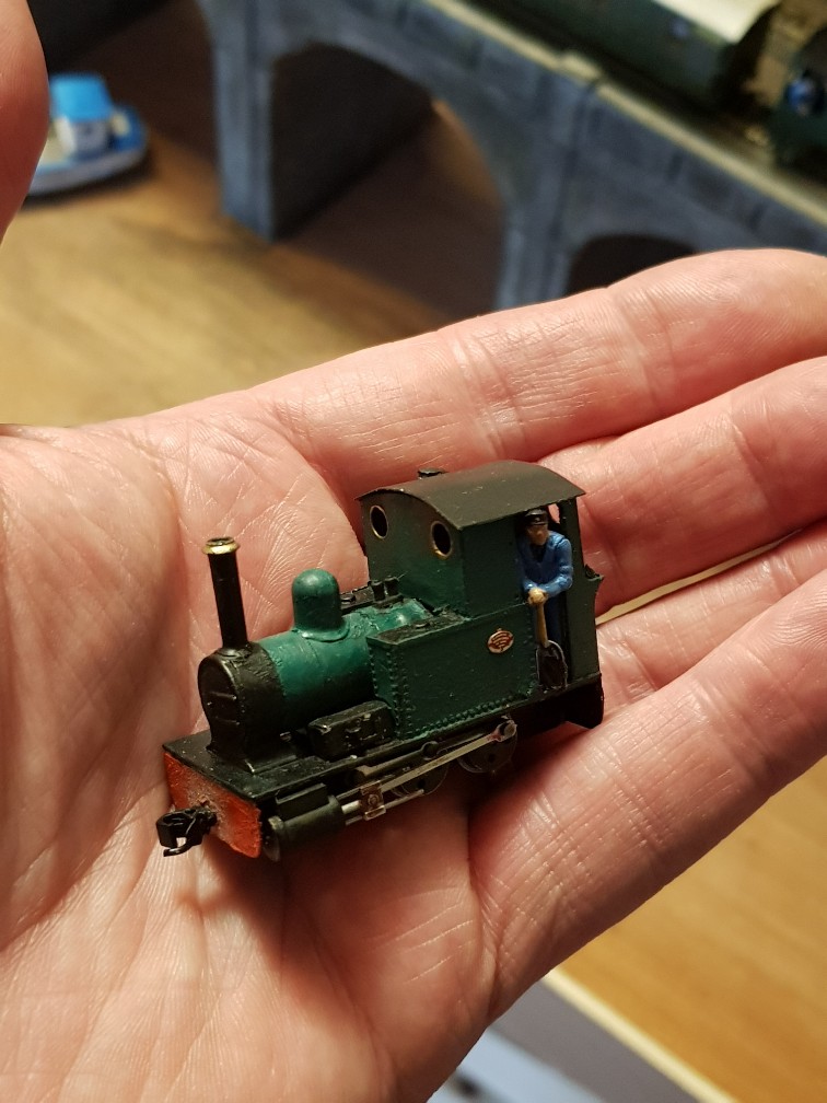

Messagepar Seamus » 13 04 2018 à 19:12
Effectivement c'est du "Deltang" RC.
La différence c'est que le courant passe toujours par les rails, alors que l'idéal c'est d'éviter l'élimination par les rails en utilisant une batterie.
Chaque récepteur à une fréquence unique et on peut utiliser autant qu'on veut !
Ce n'est pas comme le système DCC puisque on a un contrôle du locomotive qui est très direct. On a la sensation de vraiment conduire l'engin. C'est les résultats d'un système ou le moteur ne cale pas!
Le petit train de minicric breton et très sympa. J'ai également fait la même chose, mais mon installation est légèrement différente.
Voici quelques photos pour mieux expliquer....

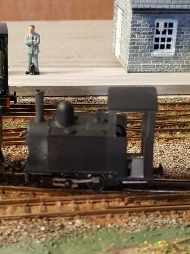

D'abord le châssis, un petit Tu-koppel
Seamus

Messagepar Seamus » 13 04 2018 à 19:15
Pour voir la taille du châssis ...
Ici à côté d'un minitrains Brigadelok.
Seamus

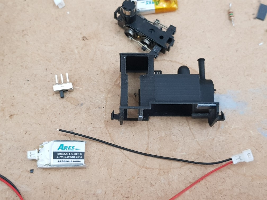

Messagepar Seamus » 13 04 2018 à 19:19
La batterie, pris de charge et interrupteur avec le petit locomotive de Tebee modèles chez shapeways.
C'est vraiment petit mais il y a de la place malgré tout !
Seamus

Messagepar Seamus » 13 04 2018 à 19:27
L'installation et bien caché et de l'extérieur on aperçoit que l'interrupteur..
Seamus

Messagepar Seamus » 13 04 2018 à 19:32
Désolé si j'ai du mal à organiser les images !

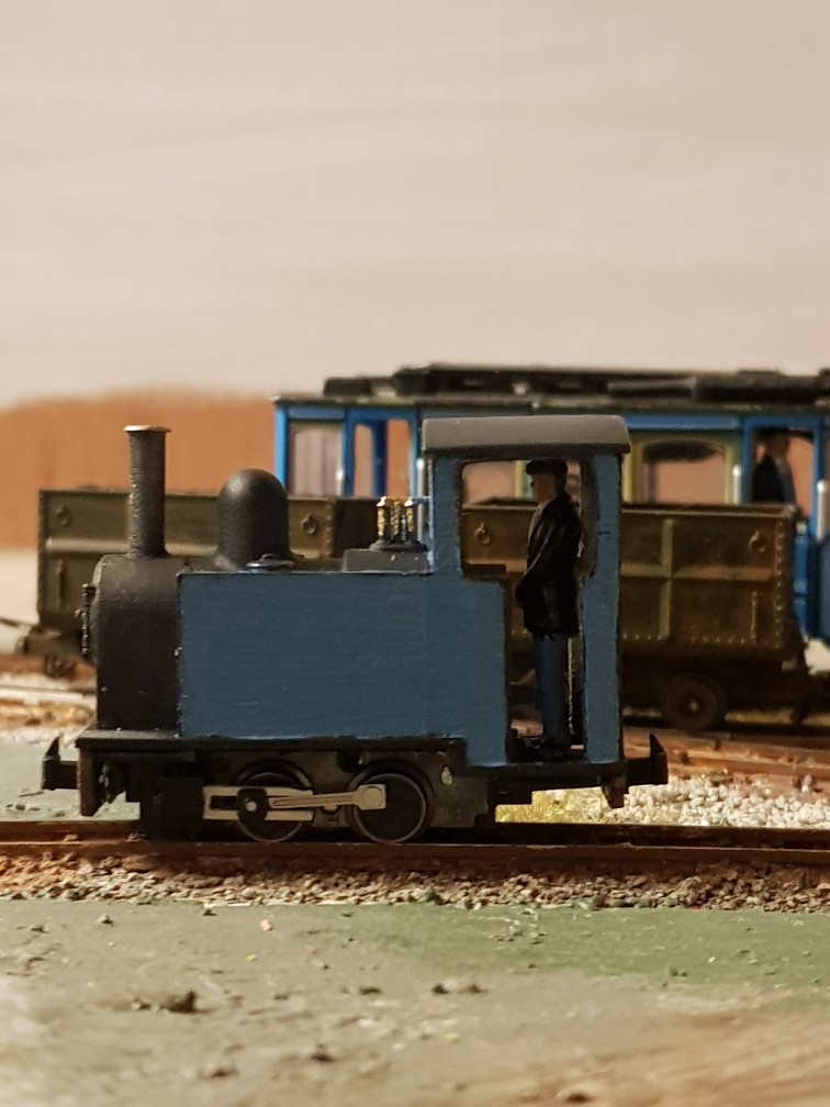

Voici le locomotive terminé.
À bientôt
Seamus.
