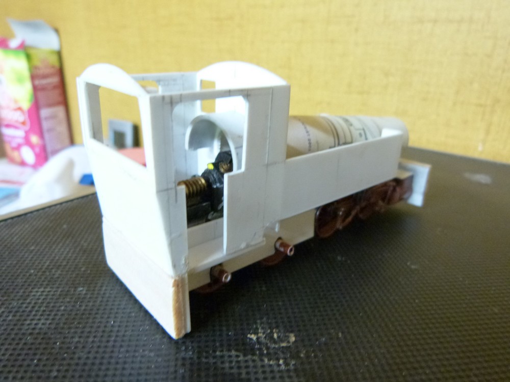

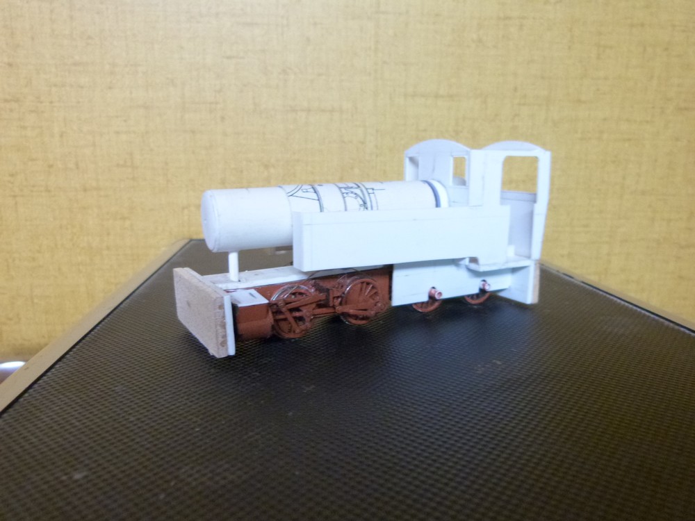

Messagepar le moslinois » 12 04 2018 à 10:50
.Je vous présente ma nouvelle construction,en Oe d'une machine "020+020 T Mallet, Maschinenfabrik Heilbronn, de 1906
Je n'ai pas la prétention de reproduire l'exacte réplique,mais de sans approcher,qu'elle soit soit roulante ,et qu'elle reproduise au mieux la vénérable machine réelle

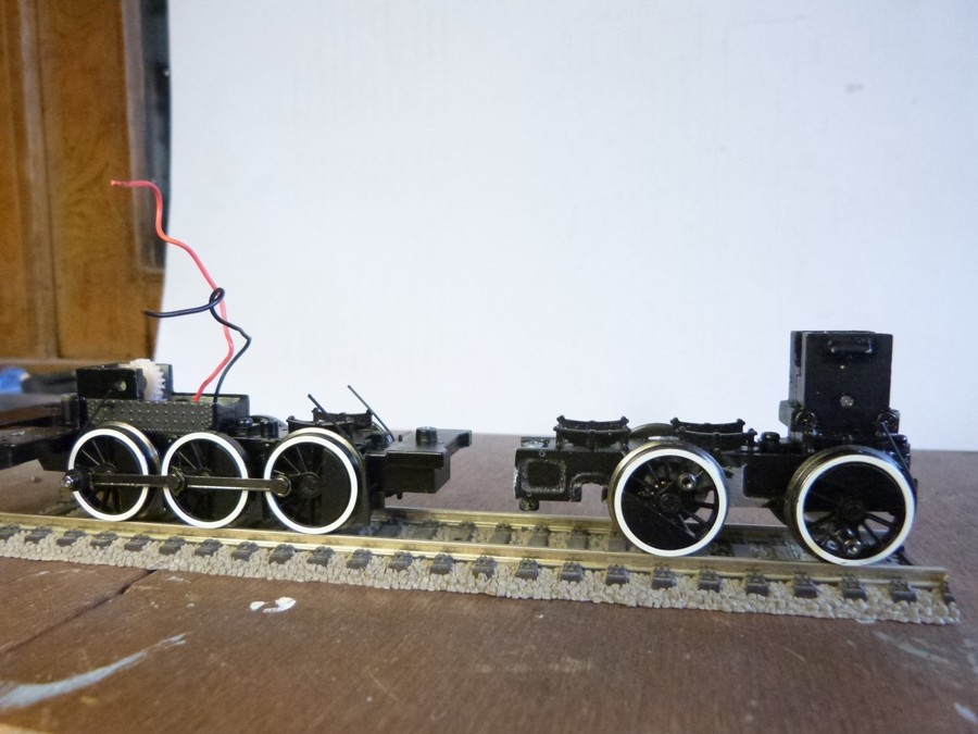

Je suis partis d'un châssis d'occasion de chez "Bachmann" la 2-6-6-2 ,il est en métal ,avec un gros moteur ,des roues au bon diamètre ,et un prix intéressant

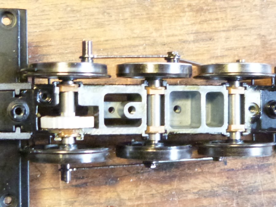

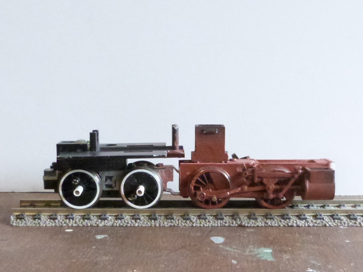

J'ai déjà repris les deux châssis qui étais avec 3 essieux et qui passent en deux essieux,ceux ci sont monter sur des bagues en bronze ,j'ai donc repercer le châssis pour en modifier l'écartement des essieux ,après,réunification des deux châssis par des pattes en laiton ,supérieure et inférieure,ce qui permet l'articulation,la transmission mécanique d'un châssis à l'autre ce faisais par un cardan ,que j'ai été obliger de refaire,en laiton,puis modification des cylindre et des bielles et biellettes,ouf ,après quelques essais,tous tourne sans point dur,reste le châssis arrière à équiper de la sorte

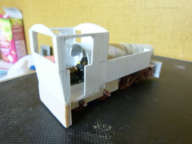

:F5 Le travail à repris ,petit avancement ;)
