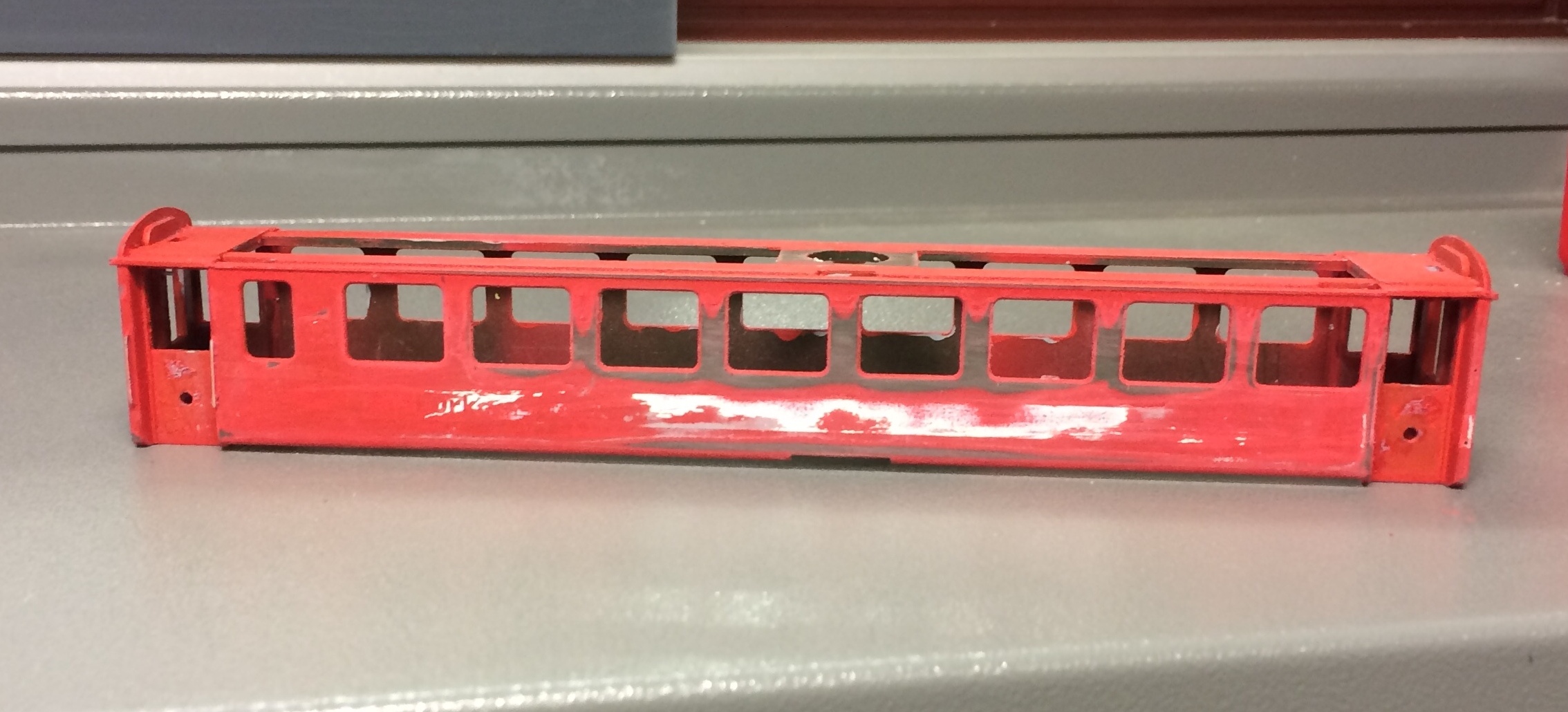

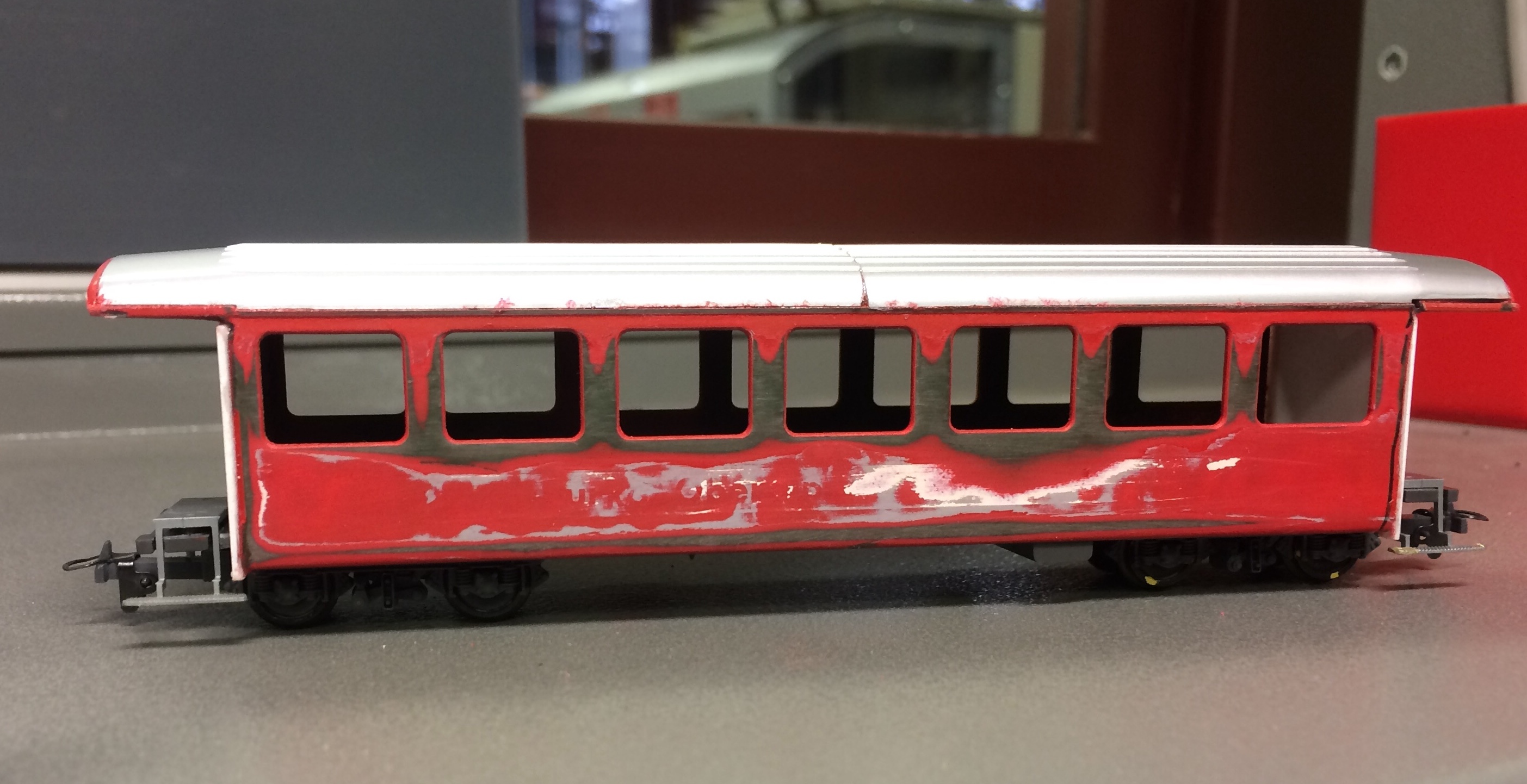

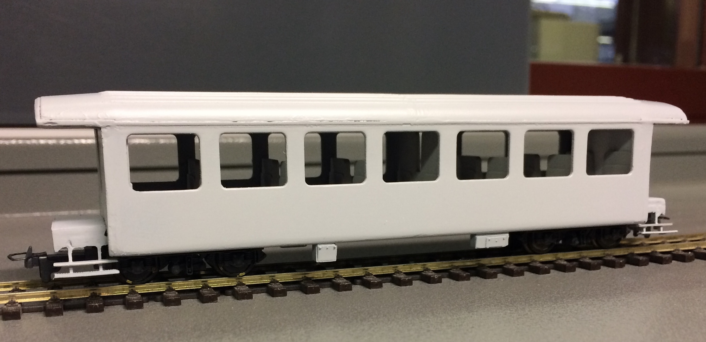

Voici quelques clichés de la réalisation de la voiture B203 du MOB en partant d'une voiture Bemo de la Furka-Oberalp.
J'avais trouvé un lot de voitures Bemo déjà bricolées sur la toile.
La voiture que j'ai utilisée avait été repeinte en rouge RhB avec logo et bande sous les fenêtres. Un long travail de ponçage au papier de verre 600 m'a permis de retrouver la livrée Furka-Oberalp de base.
J'ai biensur tout démonté,je vais réutiliser les marchepieds ainsi que les portes d'intercirculation, sans oublier l'aménagement intérieur et les vitrages. Pour ces derniers leur longueur sera adaptée à la nouvelle caisse.
Ensuite j'ai coupé la caisse, le châssis et le toit, en me basant sur des photos et des plans disponible dans différents livres sur le MOB.
J'ai utilisé de la carte plastique pour réaliser les parois frontales et pour les plateformes.

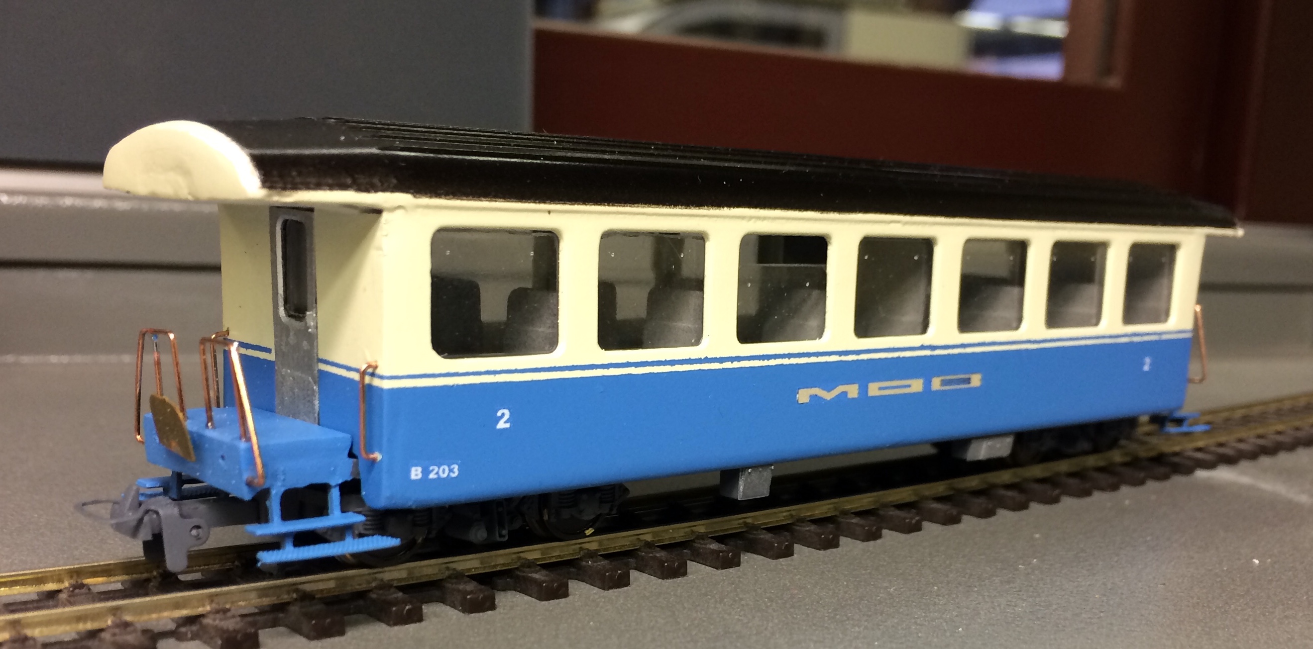

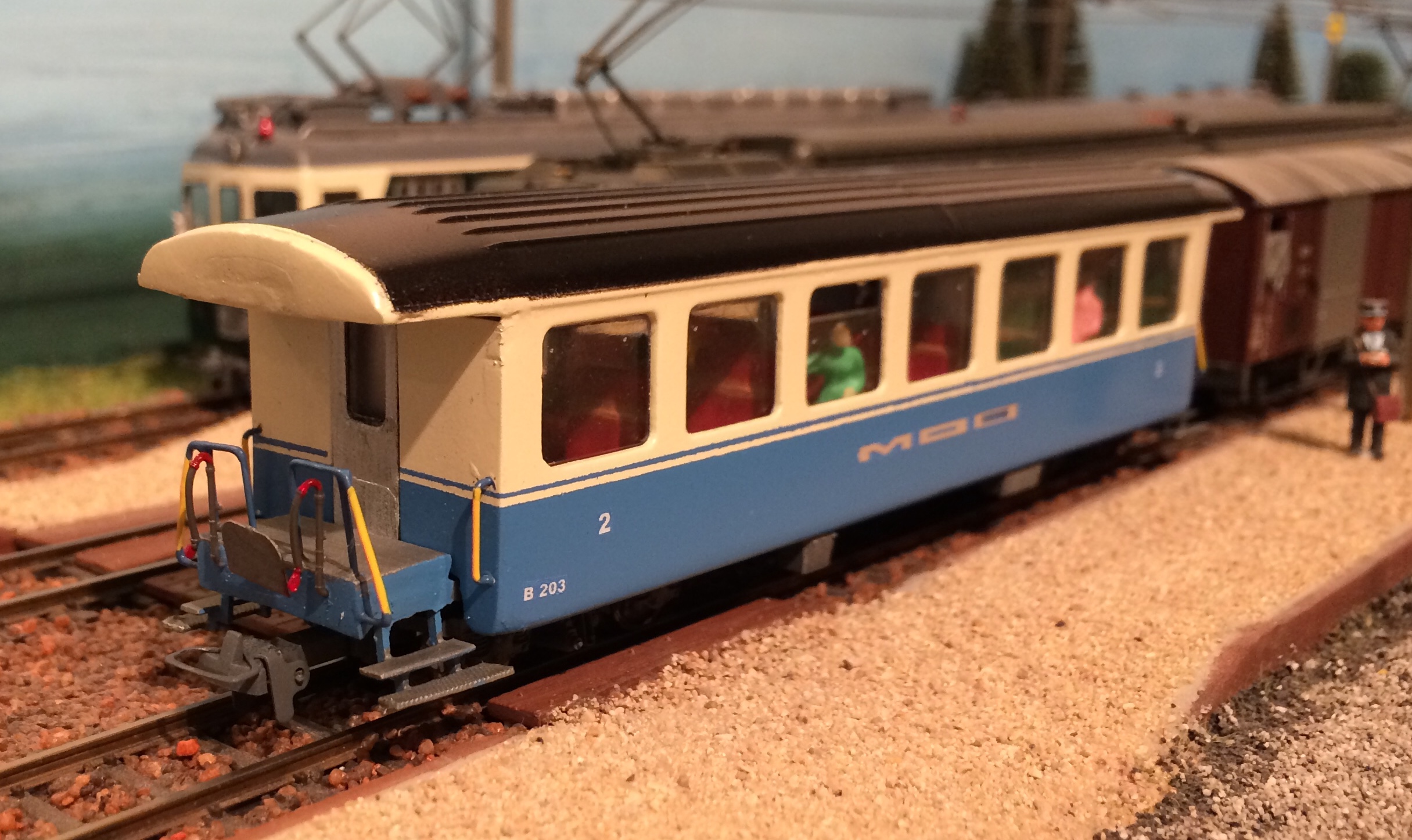

Et voila la suite...

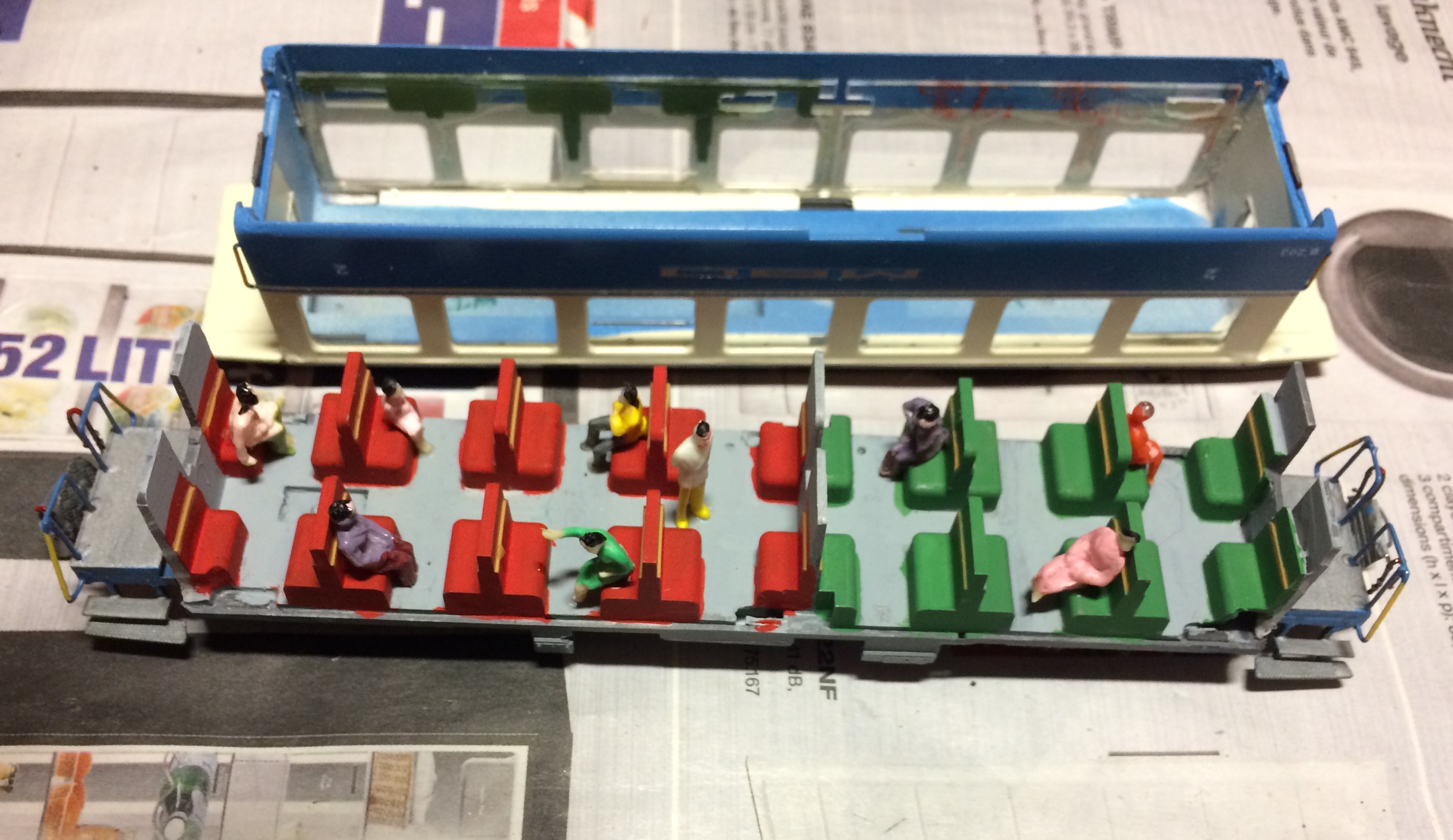

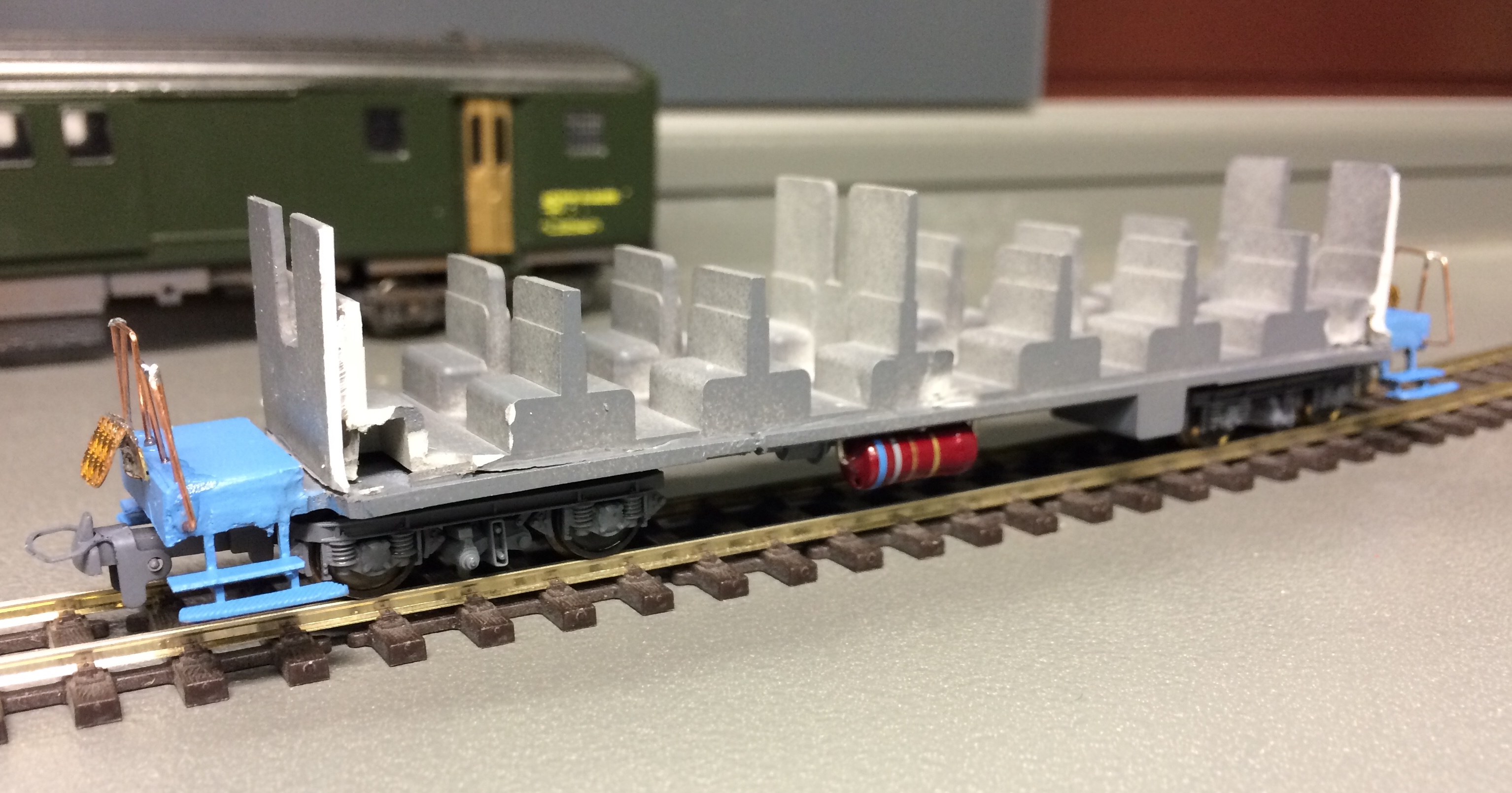

L'aménagement intérieur est coupé puis mis en place et collé au châssis.
La grosse résistance sous châssis représente un réservoir d'air....
Les rambardes d'extrémité sont réalisées avec du fil d'acier cuivré Sommerfeldt d'un diamètre de 0,5mm.

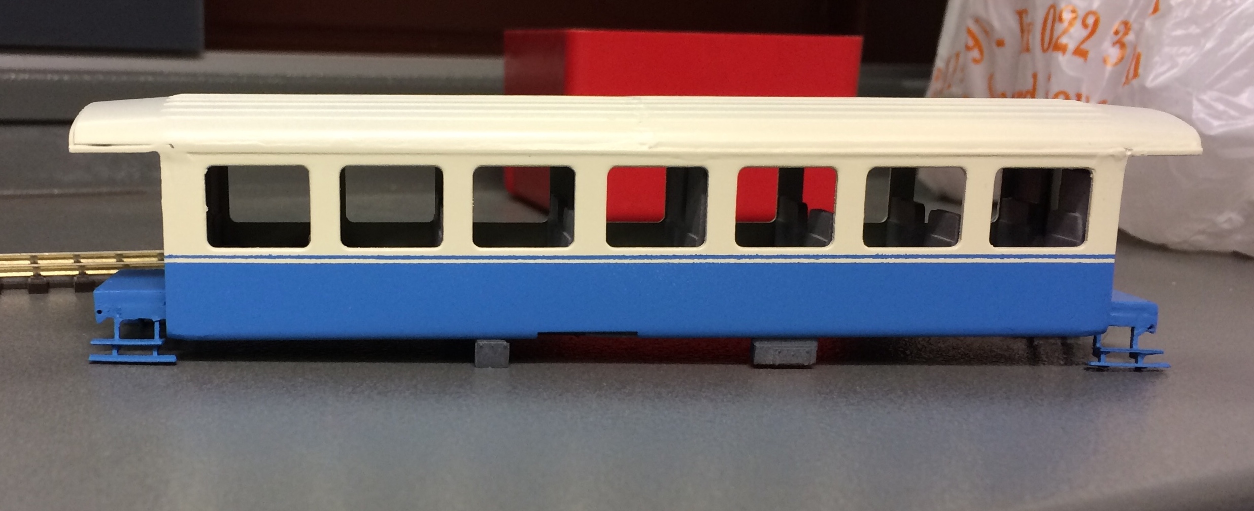

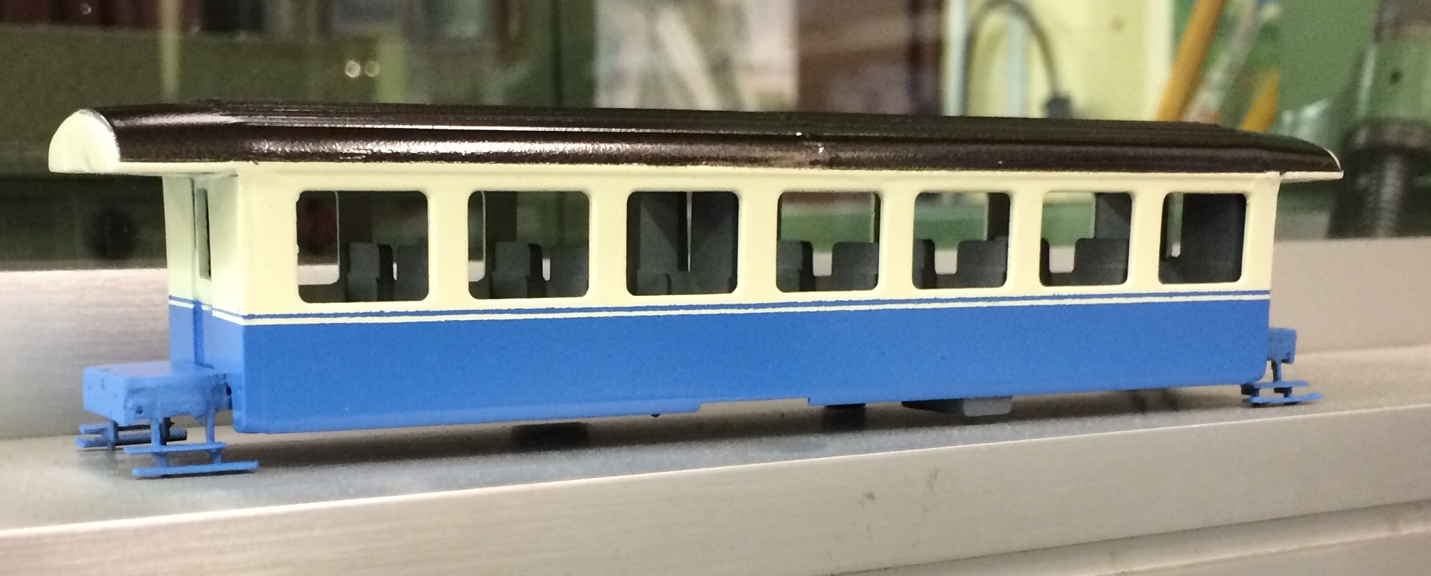

La caisse est mise en peinture, d'abord tout en crême puis ensuite le bleu prend place.
Le toit est peint en gris métallisé foncé.
Une couche de vernis brillant transparent est giclée sur le modèle, elle permettra une meilleure tenue des décalques .
Une fois les marquages posés, un voile de vernis transparent satiné est giclé sur le modèle.
Les vitrages peuvent être remontés.
L'aménagement intérieur est peint, le sol des plateformes également.
Et voila le travail...

Magnifique véhicule, très typique du MOB. Un grand coup de chapeau pour les garde-corps des plateformes. Et j'admire le rendu des lettrages!

1217juju a écrit:...
Idée originale. A reproduire! Les deux conducteurs pliés évoquent très bien les conduites d'air. E2 Je devrais avoir dans un tiroir du labo des trucs du genre à réaffecter.
