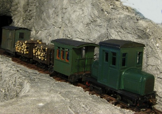

Je viens de dégoter pour une somme modique un petit chassis N type BB de construction ancienne avec un gros moteur (la partie mécanique fait un gros rectangle qui prend toute la longueur du chassis (je mettrais une photo dès que possible) )
L'écartement des roues de bogies est d'environ 18mm et entre les axes de chaque bogies il y a 50mm
Auriez vous une idée d'un matériel existant que je pourrais reproduire ou dont je pourrais m'inspirer en HOe, HOn30 ou 009 pour utiliser ce chassis ?

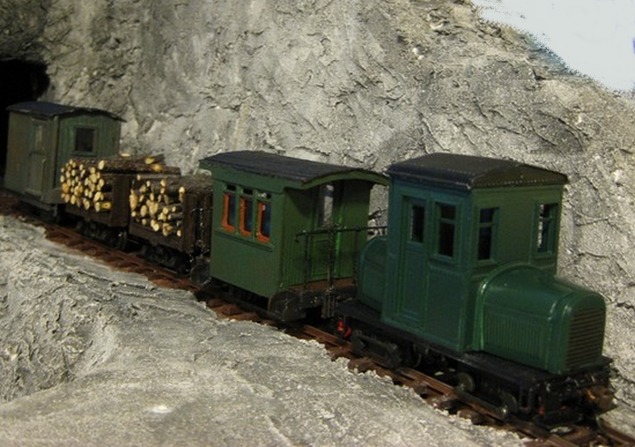

un petit n'engin en On30, sans doute transposable en Hoe, transkit en résine, dessin libre ;)

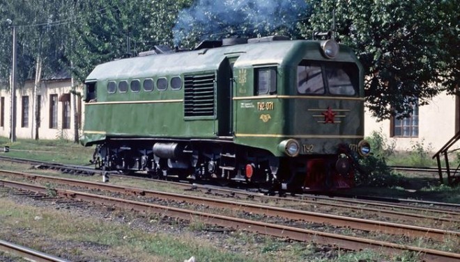

Si la mécanique occupe toute la caisse, il vaudrait mieux un Tu (Ty) 2 :
Plus de détails ici :
https://en.wikipedia.org/wiki/TU2_diesel_locomotive
Et des photos là :
https://www.google.fr/search?q=diesel+Tu+2&client=firefox-b&dcr=0&tbm=isch&tbo=u&source=univ&sa=X&ved=0ahUKEwjE0PHvgJHZAhXFKewKHeA8BiYQsAQIPg&biw=1536&bih=706
Bien sûr la caisse va donner du travail, mais c'est un engin particulièrement original et bien adapté au châssis en stock.

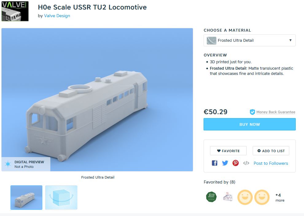

pour ceux qui oserons, y'a ça aussi ....

Bon, deux gros freins quand même :
- C'est du Shapeway, donc la grande inconnue question état de surface. :D3
- Le prix, qui pique un peu. :cry:

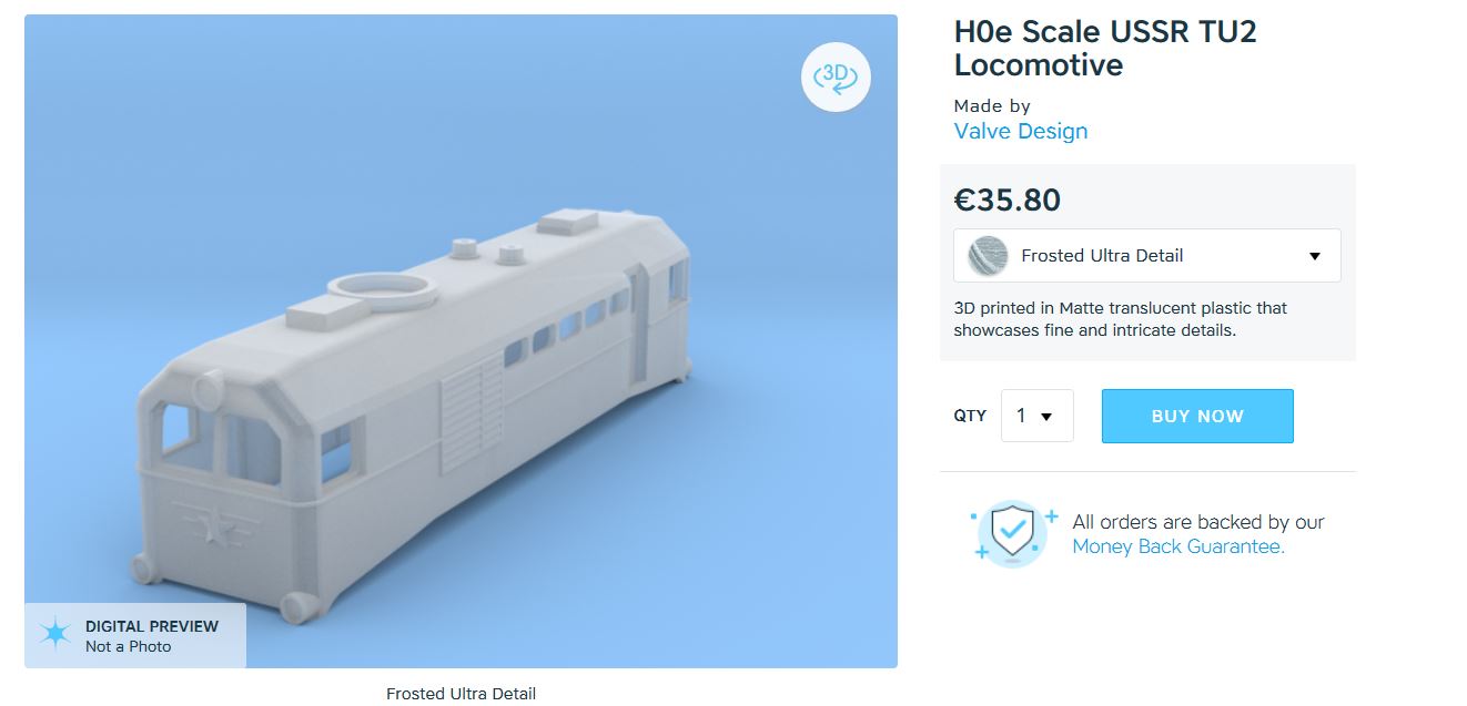

Messagepar Patrice Roussiale » 07 02 2018 à 12:19
A propos de prix, où as-tu trouvé le tien ? :D3
Là, cela devient tout à fait raisonnable.

ici Patrice https://www.shapeways.com/product/3HSPYWBKV/h0e-scale-ussr-tu2-locomotive?optionId=42972994
c'est du HOe, et les prix vont de 24€ (white strong) à 36€ (FUD) suivant la "qualité" d'impression ;) c'est plus raisonnable que les 50€ d'avant C7

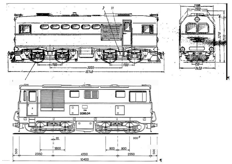

pour la motorisation, je me demandais justement si le châssis du 2095 Liliput sans bielles http://www.passion-metrique.net/forums/viewtopic.php?f=3&t=9104&start=15 que je bricole en ce moment ne pourrait pas aller :rod_siflet

Ça dois passer, et cépakondutou... #B6 .
J'ai aussi une 2095 qui fonctionne particulièrement bien, mais que je ne trouve pas à "caser" dans mes projets.
Alors que de l'OstKleinbahn :rod_coeur

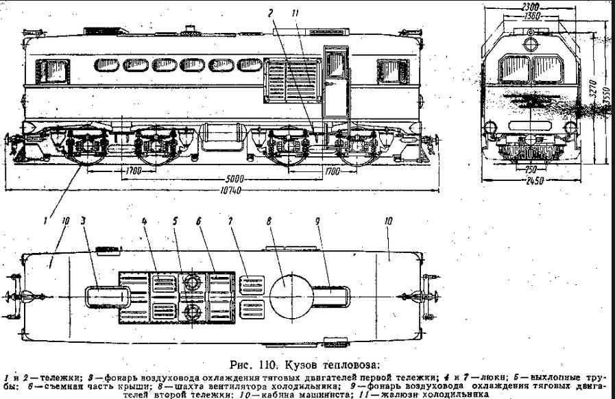

A vérifier la largeur (et peut-être aussi la hauteur) du bloc moteur % à la largeur de la caisse Shapeway.
Attention, les deux diagrammes ne sont pas pile-poil à la même échelle.

Ce TU2, pas moyen de me le sortir de la tête, du coup, j'ai cherché ... et j'ai trouvé !
Ca rentre nickel, mais c'est trop court ! Mon chassis fait 50mm entre les bogies et 18 entre les essieux, ca c'est au 1/87: du coup, ca fait 4350 aux bogies et 1566mm aux essieux a l'echelle 1
Pour le TU2, il faut donc environ 58mm entre bogies et 19,5mm entre essieux: manque quasiment 10mm ... :H2 d'ailleurs, si quelqu'un a une idée de chassis qui pourrais convenir a cet engin (maintenant que j'ai retrouvé la caisse !!) #B5 : les Tomytec sont déjà hors jeu: les roues sont bien trop petites en diamètre.
