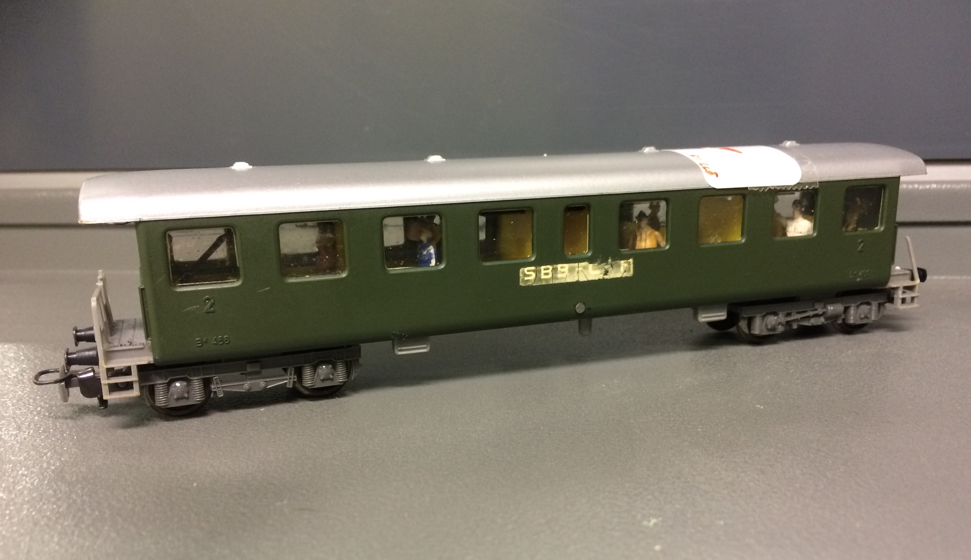

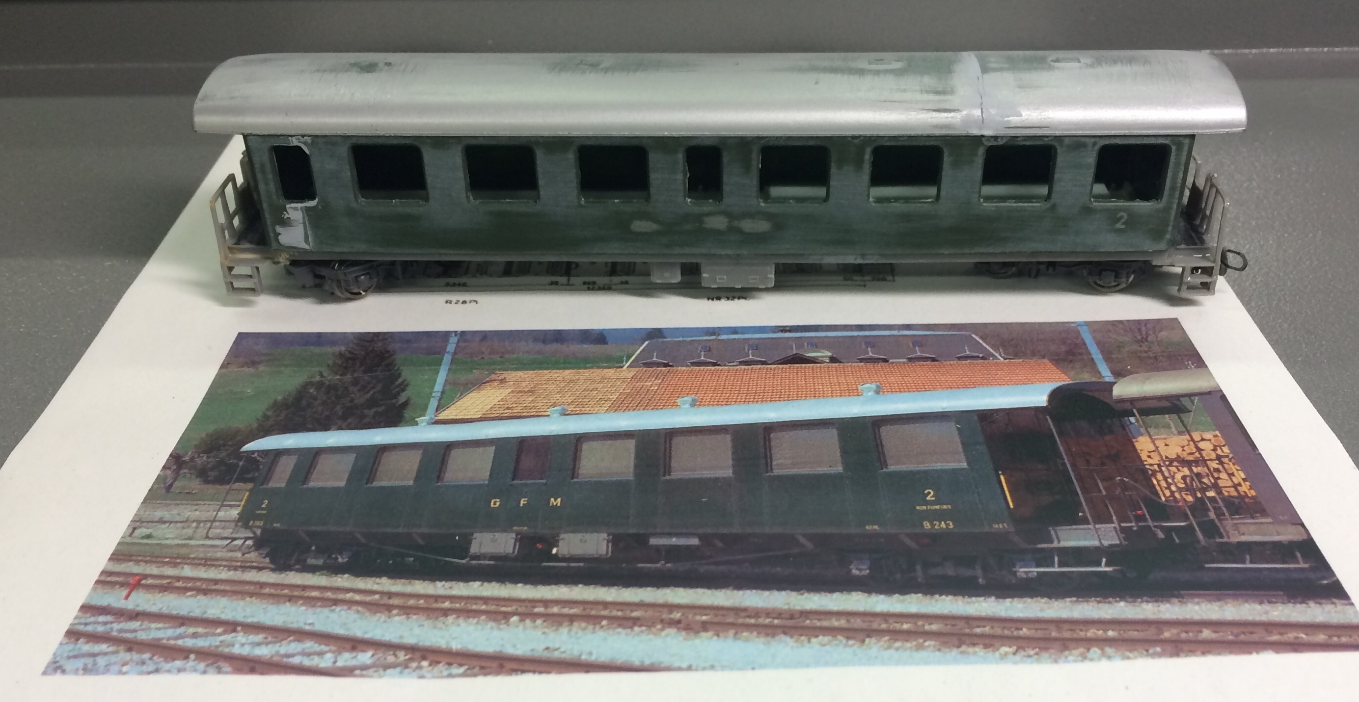

C’est en passant récupérer le châssis moteur d’une crocodile des RhB de retour de réparation chez Bemo dans un magasin de modélisme à Nyon que j’aperçu différentes voitures d’occasion en vente dans la vitrine du magasin.
Il y avait plusieurs modèles de différentes marques (Jouef, Lima et Kleinbahn).
C’est sur des modèles de cette dernière marque que mon regard s’arrêta.
Il y avait trois voitures Seetal en vente à 3 francs pièce…
J’ai acquis ces trois voitures pour moins de dix francs, autant dire vu le prix que je n’ai pas trop réfléchi.
Après avoir analysé ces voitures sous tous les angles, je les trouvais un peu „étroites“ pour du HO. La largeur de caisse faisait plutôt penser à du HOm.
C’est alors que j’ai repensé aux voitures ex-CFF Brünig. Ces voitures ont circulé sur la ligne du Brünig reliant Lucerne à Interlaken, mais certaines ont continué leur carrière sur plusieurs réseaux romands dont les GFM et les CJ.
Et c’est parti pour la recherche de clichés dans les livres et sur internet.
En route pour du "coupé-Collé" pour raccourcir la voiture en longueur..
J'ai biensur remplacé les bogies HO par des modèles Bemo provenant de mon stock de pièces.
A suivre...

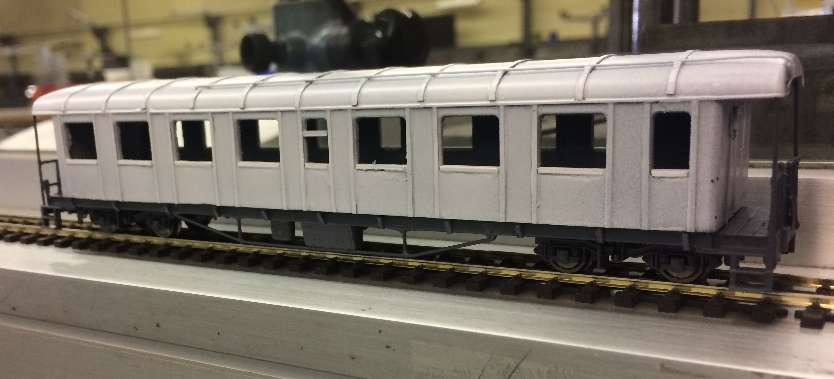

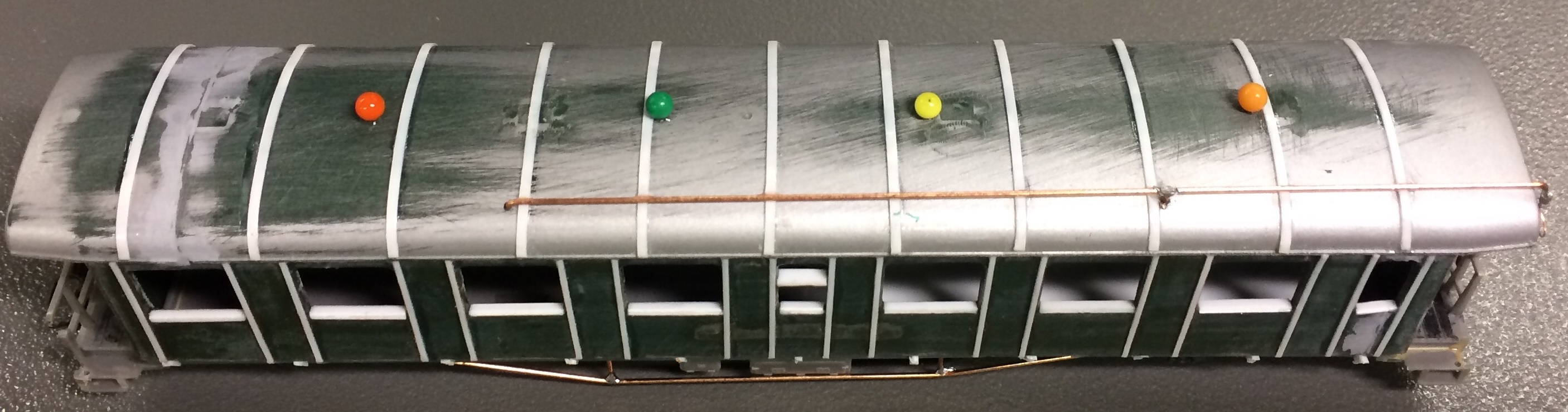

Voila le job continue.

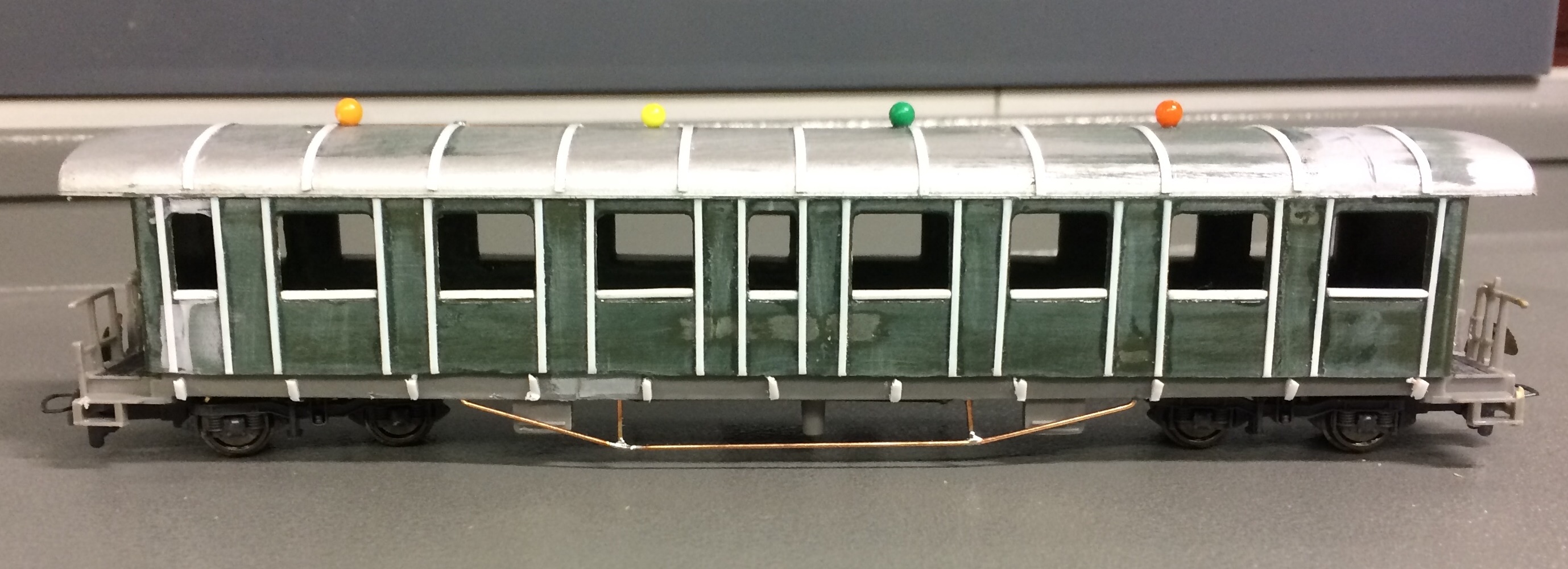

La pose de couvre-joints réalisés dans des mini-bandes de carte plastique de 3 dixième d'épaisseur...
Les aérateurs de toitures sont réalisés avec des têtes d'épingles.
La peinture d'apprêt Tamiya grise est giclée...
Le châssis est déja dans sa teinte définitive.

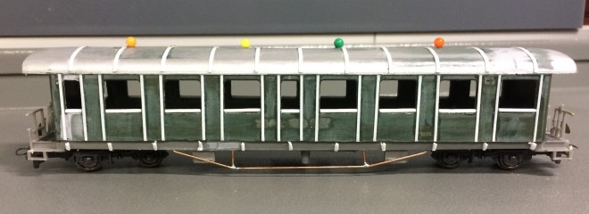

Les barres de renfort sous-chassis sont réalisées avec du fil sommerfeldt de diamètre 0,7.

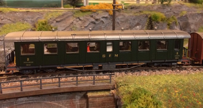

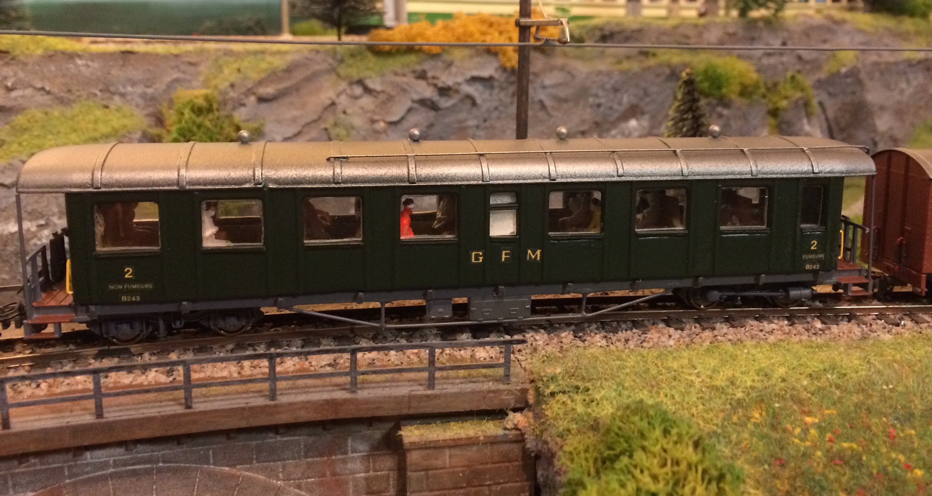

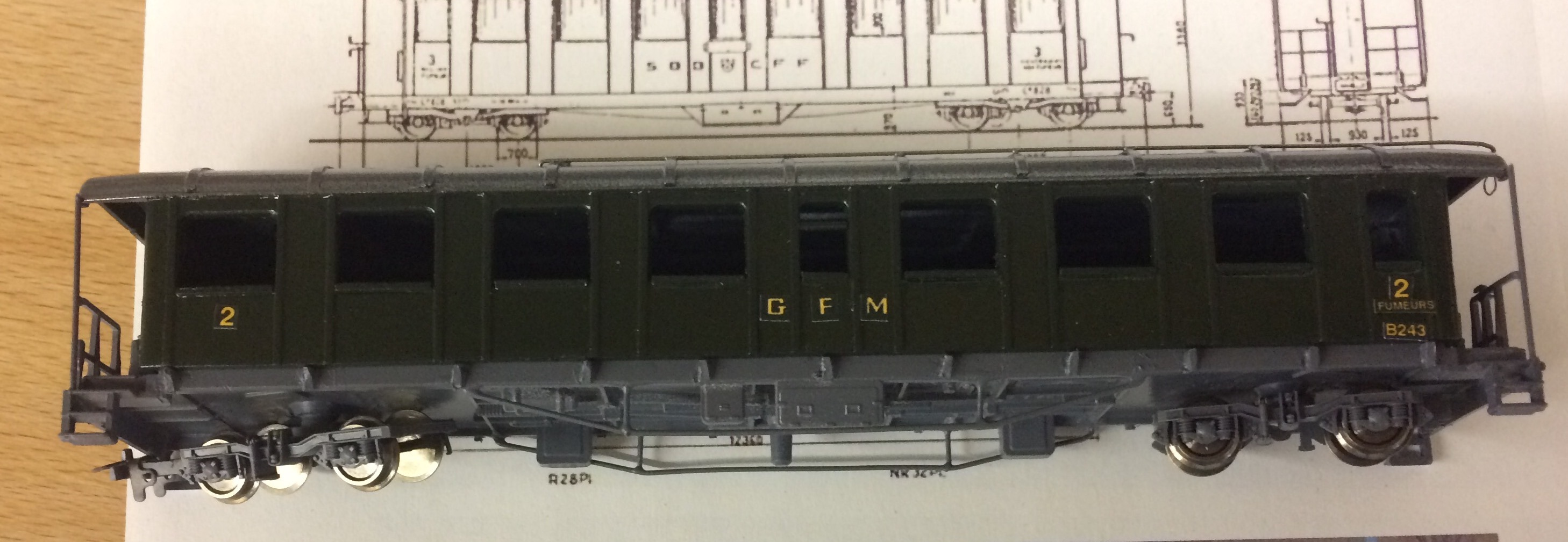

Voici la suite,
la couleur verte est réalisée avec du spray Tamiya TS9 (Britisch green).
Les marquages sont réalisés simplement avec Excel,imprimés sur du papier conventionnel pour vérifier la taille et la police des caractères.
Ensuite la caisse de la voiture est giclée avec un vernis brillant. La pose des marquages réalisés sur décalques puis un voile de vernis matt transparent pour rendre le contour des décalques presque invisibles.
Les fenêtres sont siplement légèrement fraisées à l'aide d'une perceuse à main munie d'une petite meule puis collées grâce à la colle Tamiya CraftBond (genre colle blanche mais qui devient totalement transparente en séchant.
A Bientôt
Julien

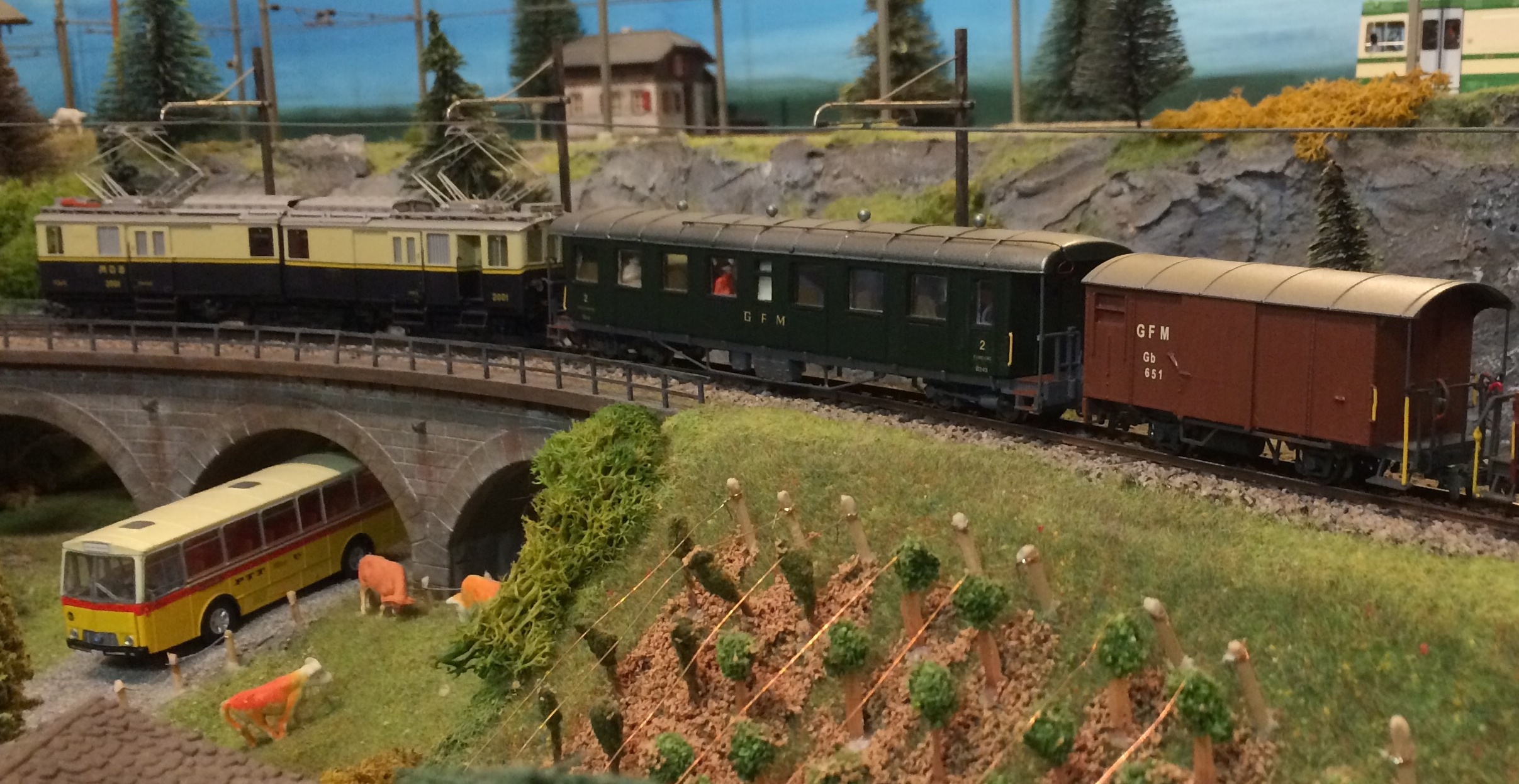

La voiture de Julien est superbe, et posée dans le paysage, l'effet est sensationnel.
