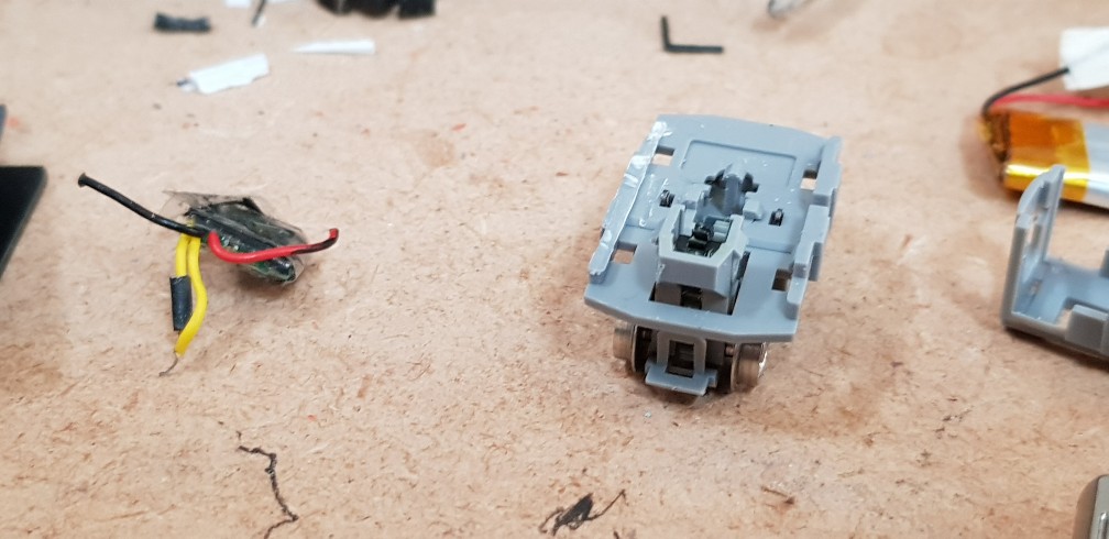

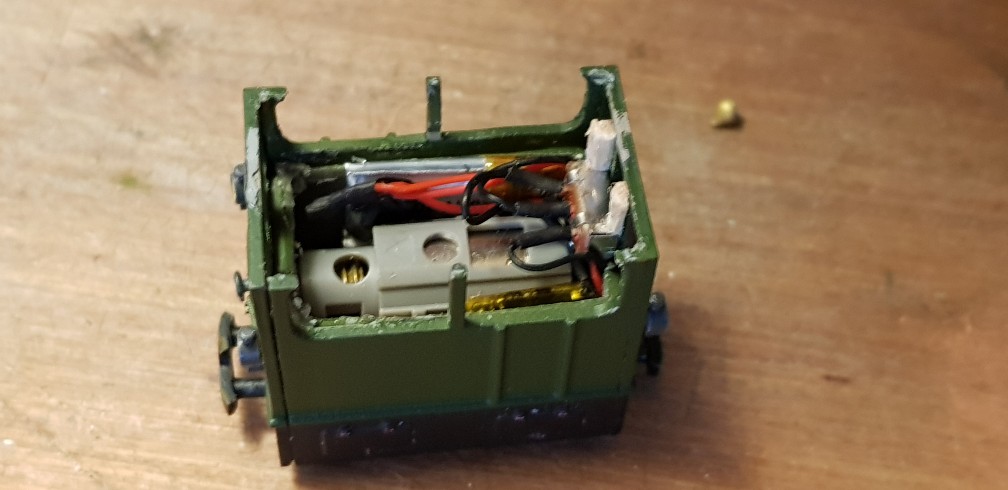

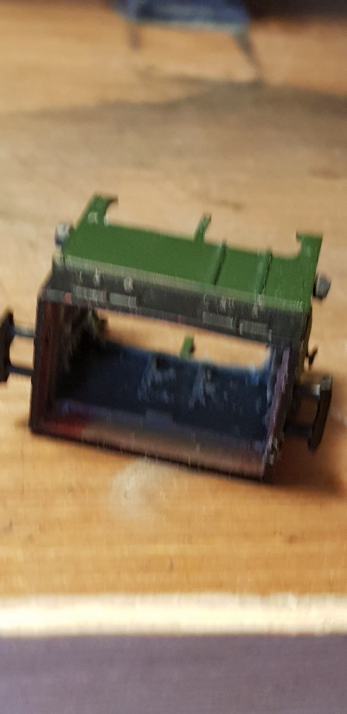

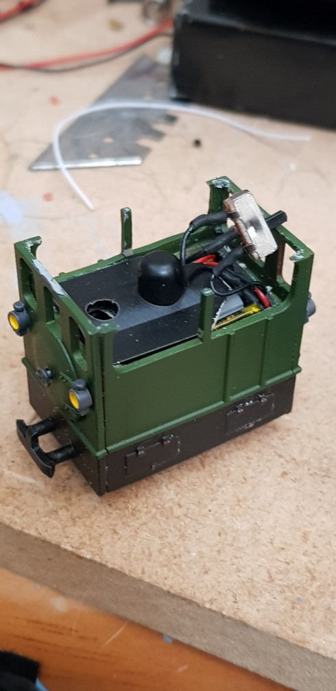

Non. Il n'y a pas de la place!
Il a fallu enlever les deux morceaux de poids attaché au moteur et à la place mètre du plomb sous la caisse.
J'ai également ouvert la boîte qui enferme le moteur pour gagner quelques millimètres...
Le récepteur n'est pas grand, et la batterie malgré sa capacité de 100mah est très fin.
Pour l'interrupteur il a fallu faire une ouverture sur le cache moteur (chaudière) mais il est bien caché.

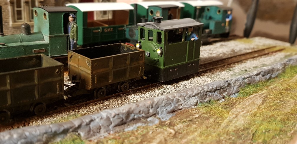

Messagepar Seamus » 30 04 2018 à 09:29
Appart des problèmes cardiaques (il avait besoin de rodage) le petit engin à retrouver la vie....
https://flic.kr/p/22PgZ9L
