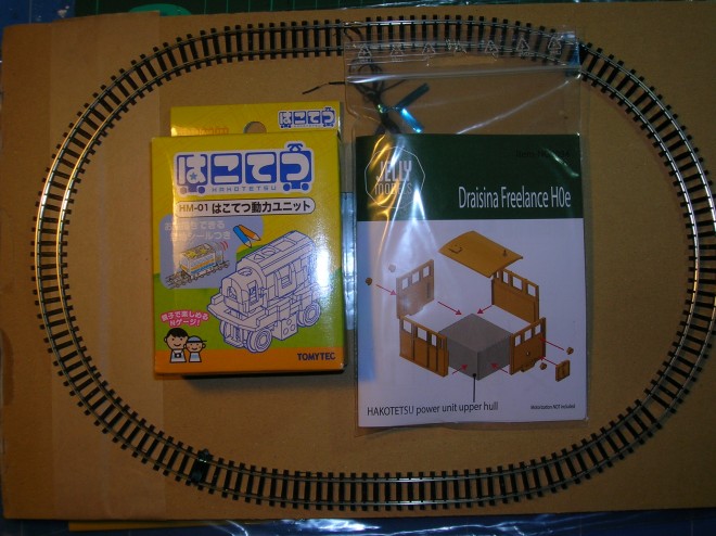

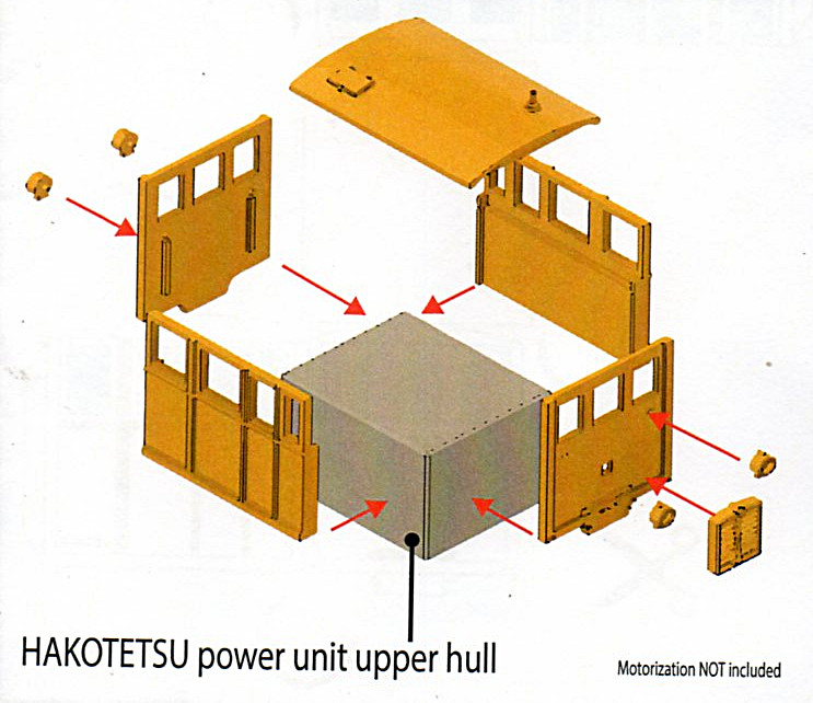

Voici donc l'objet du craquage à Rail Expo chez Jelly Models

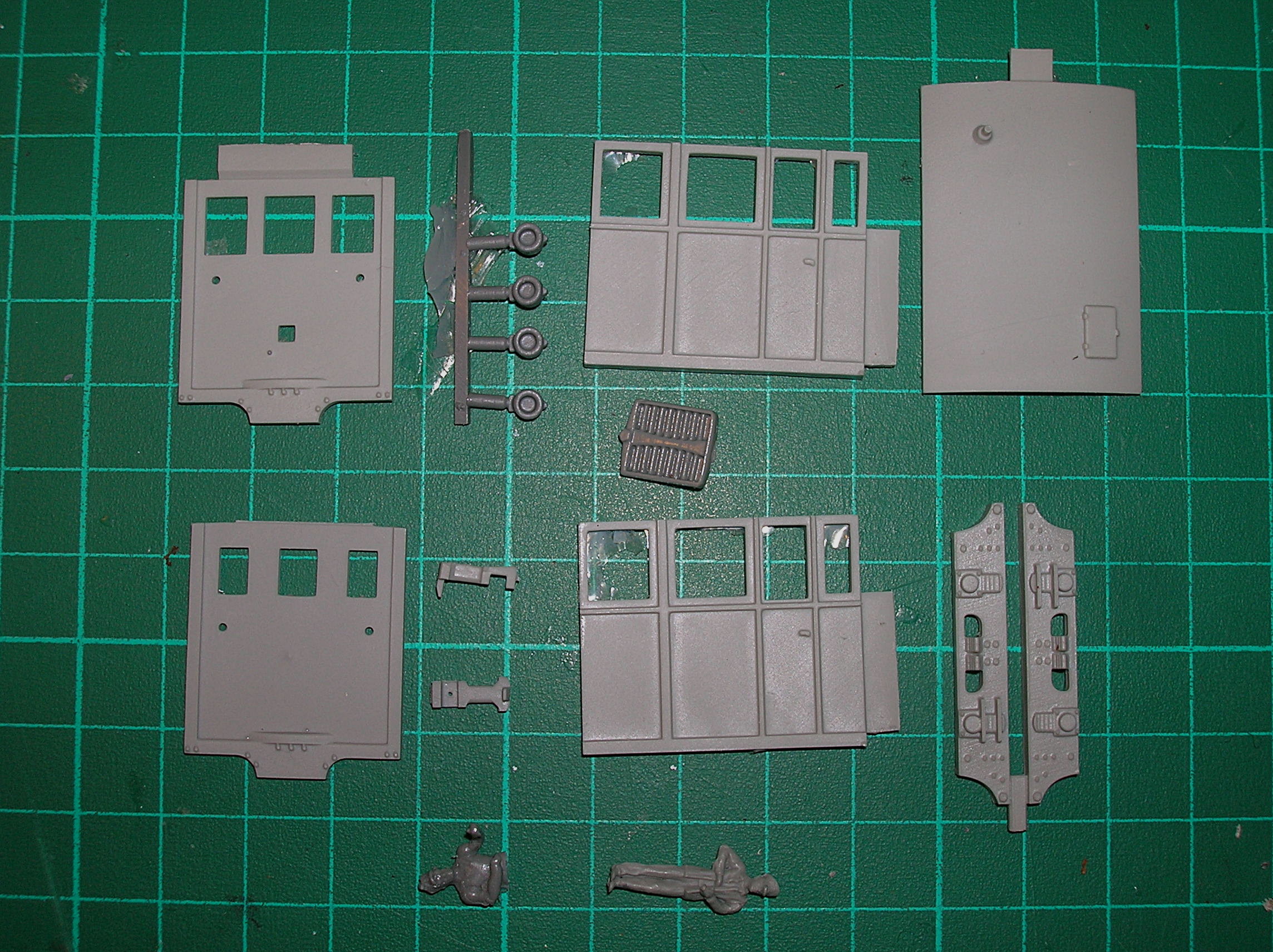

Elément numéro 1 : le kit de la draisine en HOe. Tirage résine de très bonne qualité (ça trempe déjà dans le liquide vaisselle :rod_siflet )

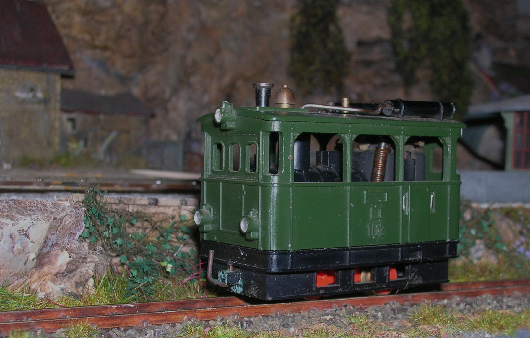

vue dans voie libre n° 89
les 2 figurines en bas de la photo sont un petit cadeau de Jelly Models #B6

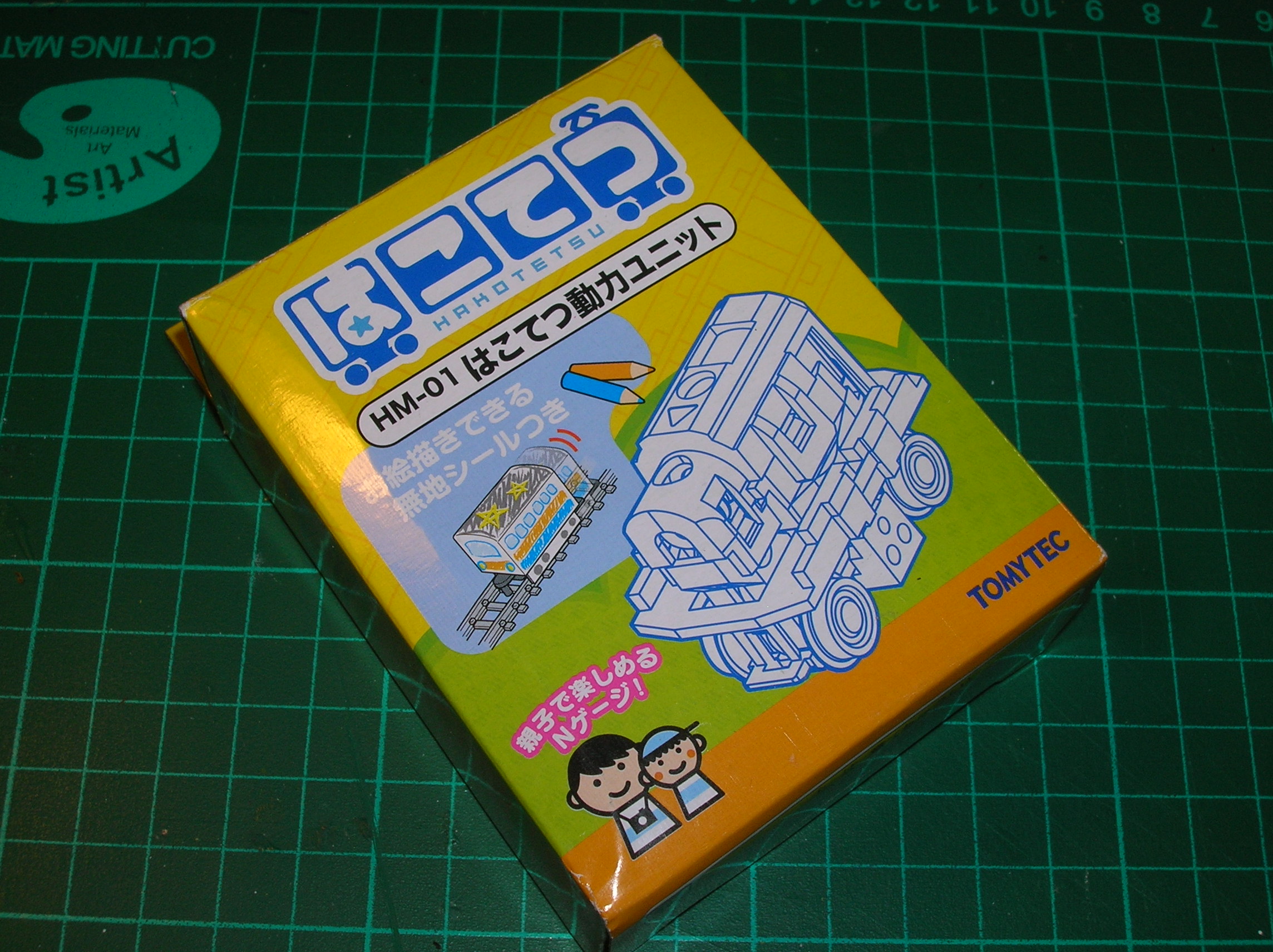

Elément numéro 2 : la motorisation Tomytec vendue à part

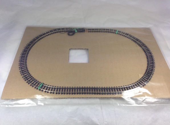

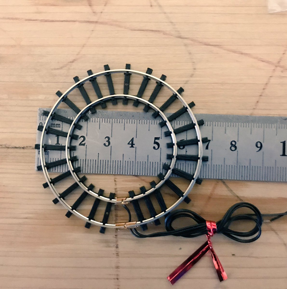

Element n°3 : un ovale de voie, dimensions 218 x 300 mm

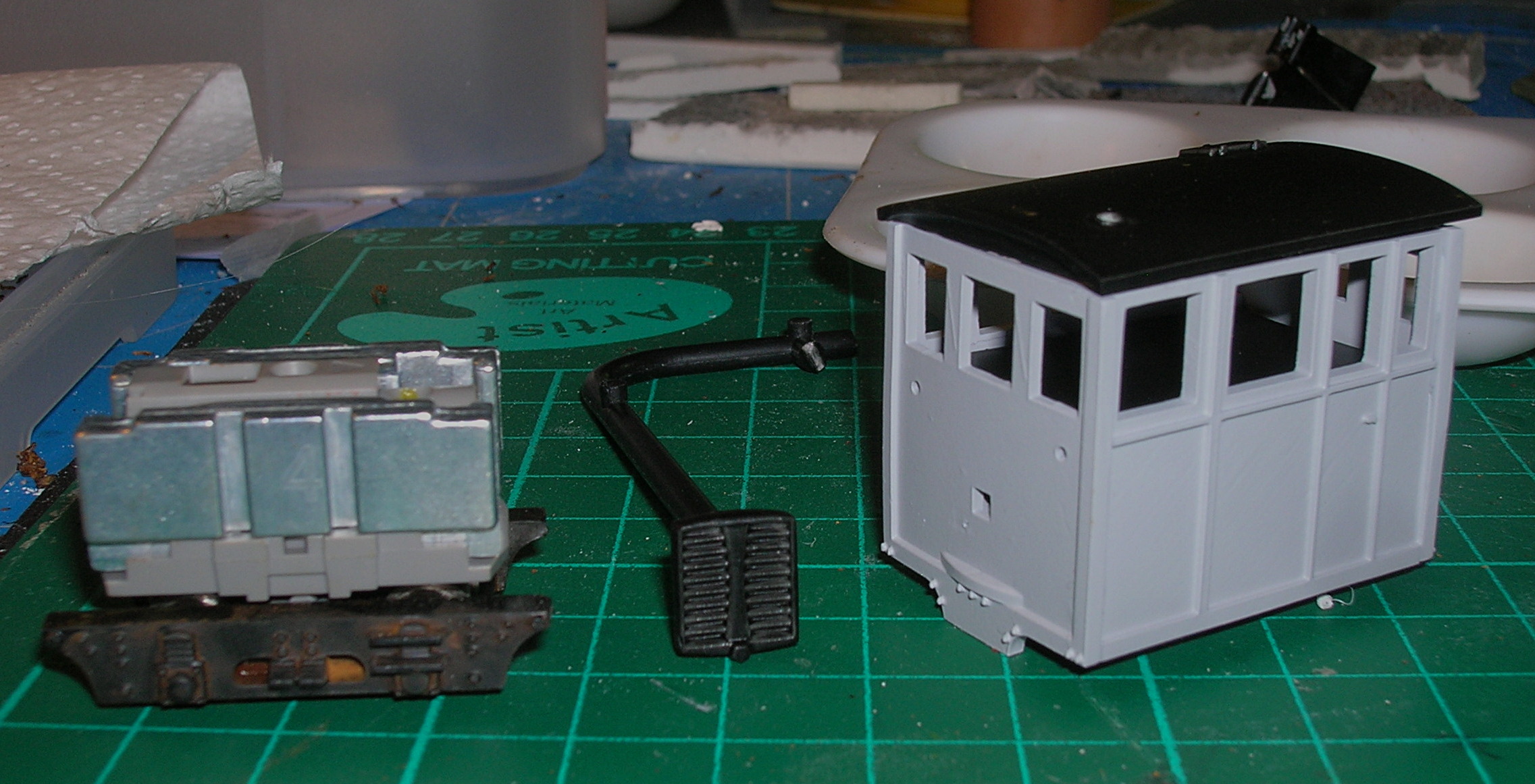

Messagepar ptitrain » 24 11 2017 à 23:46
quand ça roule ça ressemble à ça
Mais y a plus petit comme réseau :B3

Après un petit rodage, le châssis Tomytec fonctionne nickel. A demi puissance avec l'alim Minitrains ça va même trop vite :oups2:
Ralenti impec (c'est vrai qu'en digital ça devrait être top #B5 ). A pleine puissance les roues à l'intérieur du ovale déjaugent :rod_siflet
De plus ma loco Minitrains tourne impec sur l'ovale Jelly (rayon environ 105), ainsi que mon bicabine EB qui sort de l'hôpital, et pour cause les entraxes sont sensiblement les mêmes

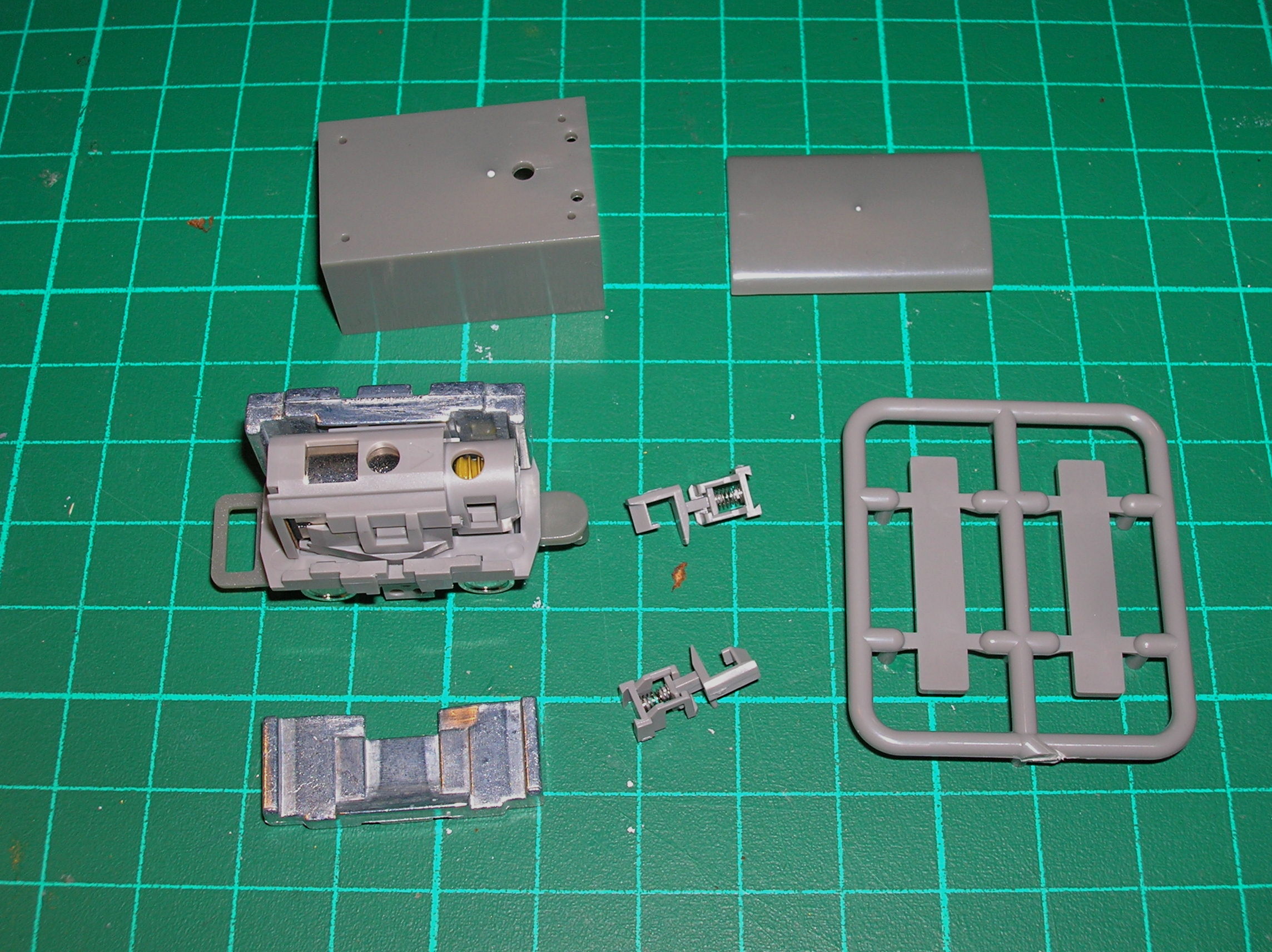

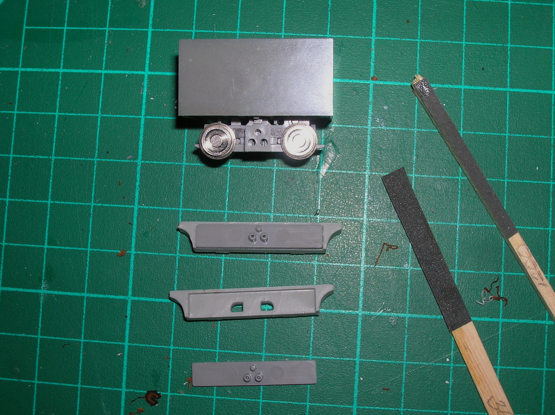

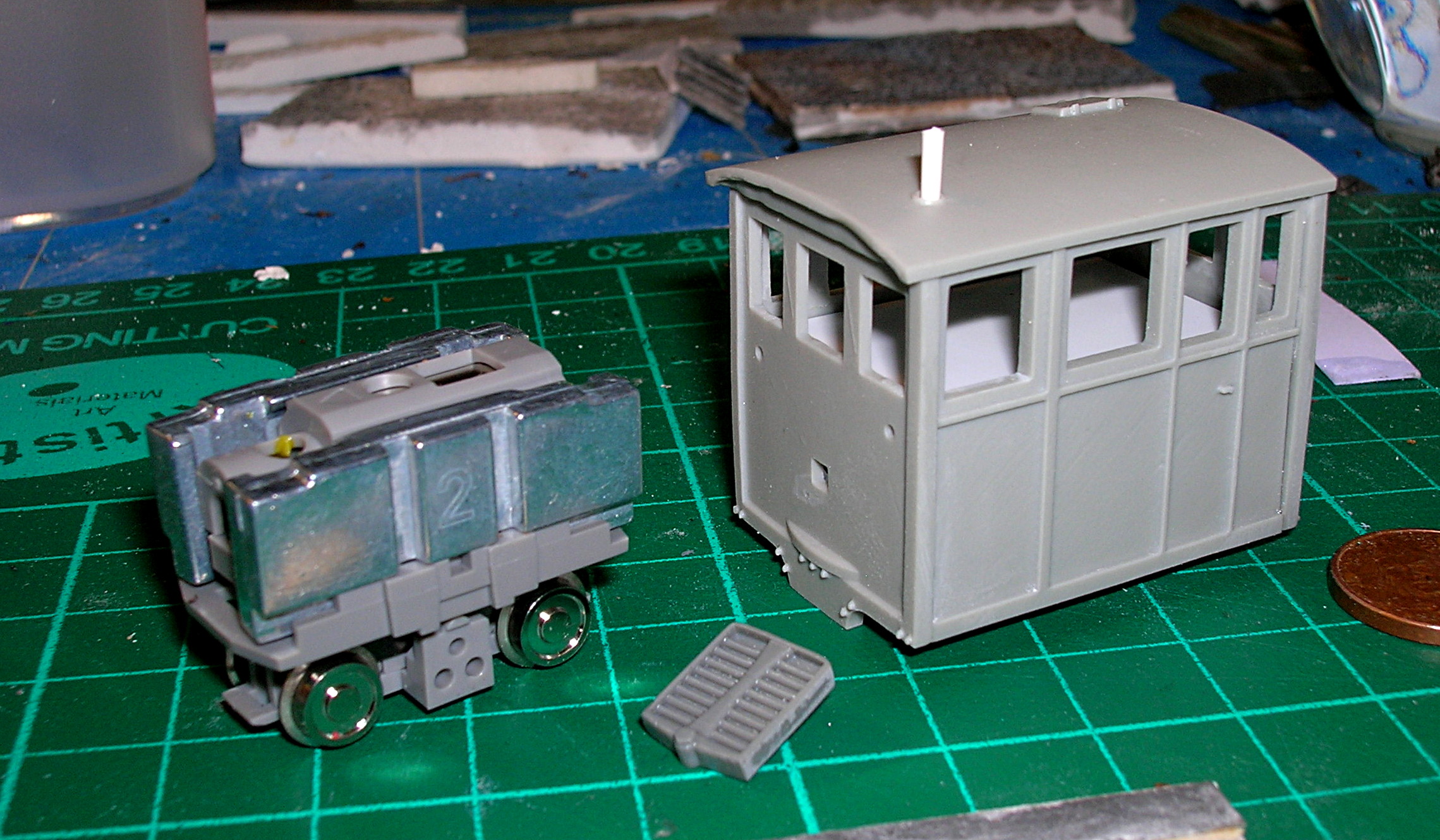

Préparation des pièces résine : très peu de taf sinon enlever les queues de moulage et un petit passage au papier abrasif. Léger le passage car la résine c'est fragile et on a vite fait de trop poncer
Collage des côtés essieux sur les pièces de flans fournis par Tomytec. Faut juste faire attention de les coller dans le bon sens rapport au détrompeur

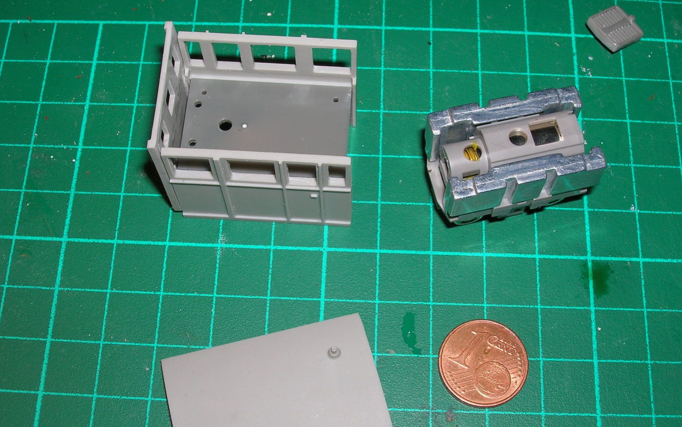

Pour les 4 "parois" de la cabine cela devrait se passer finger in the nose, vu que cela vient se coller sur les parois du bloc Tomytec #B6

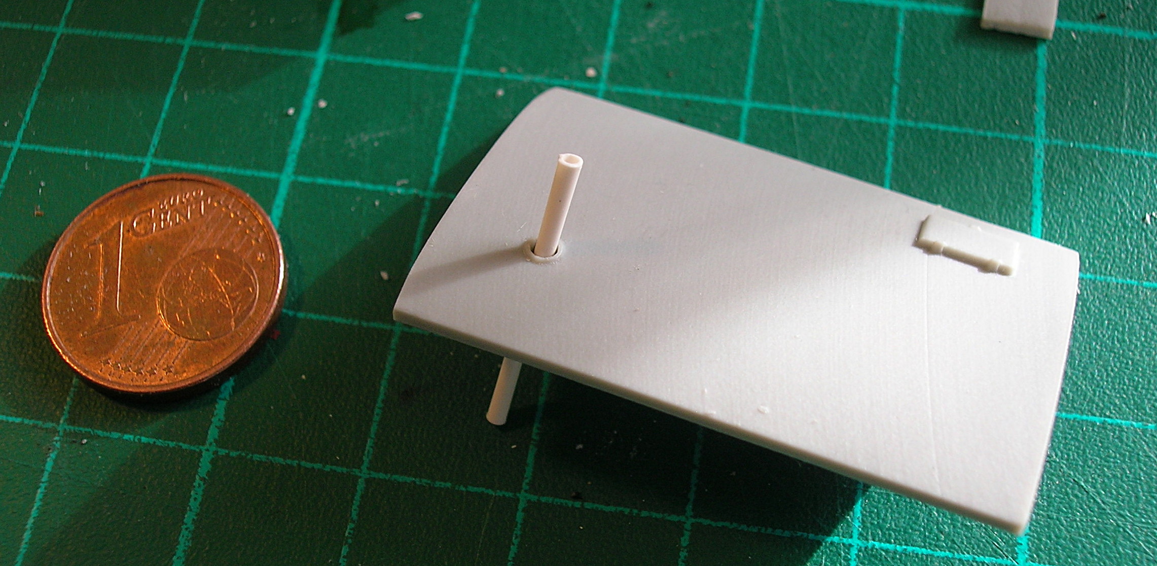

J'ai un élément frontal un peu torve qui une fois passer sous l'eau chaude sèche en pression, mais c'est pas méchant
Je refais l'échappement. C'était pas prévu, mais comme j'ai pété le zigouigoui d'origine :oups2: (voir photo précédente), c'est pas plus mal :mrgreen:
Quand je disais que c'était fragile la résine :oups2:

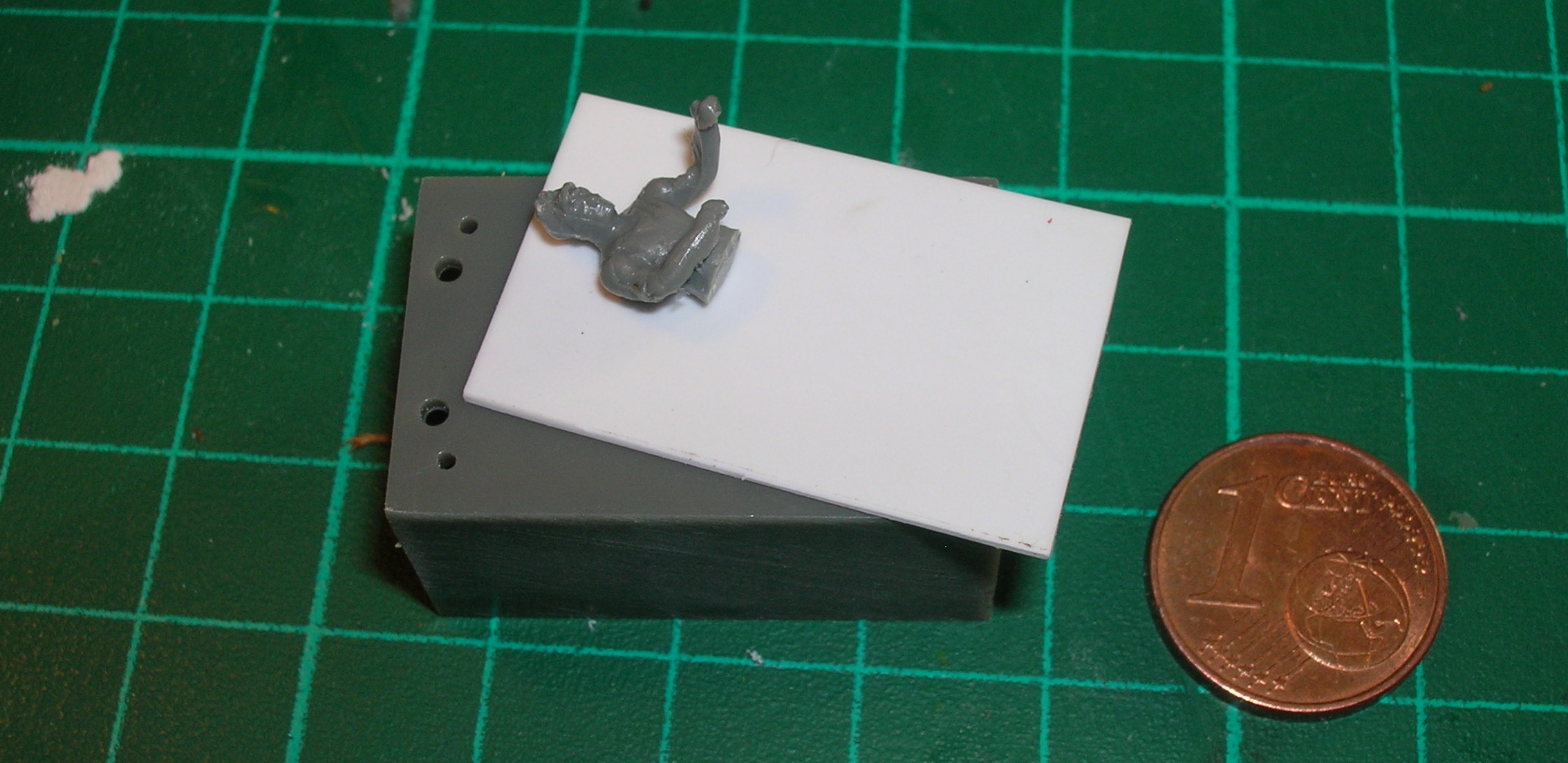

Pour "l'aménagement" intérieur je me suis fait une petite plaque que je pourrait venir glisser par l'ouverture du toit

Tiens, j'aurais du prendre ça. Ça rentre dans une boîte de CD ou de camembert :rod_mdr2
Pour rester sérieux, quelle couleur pour l'intérieur :F9

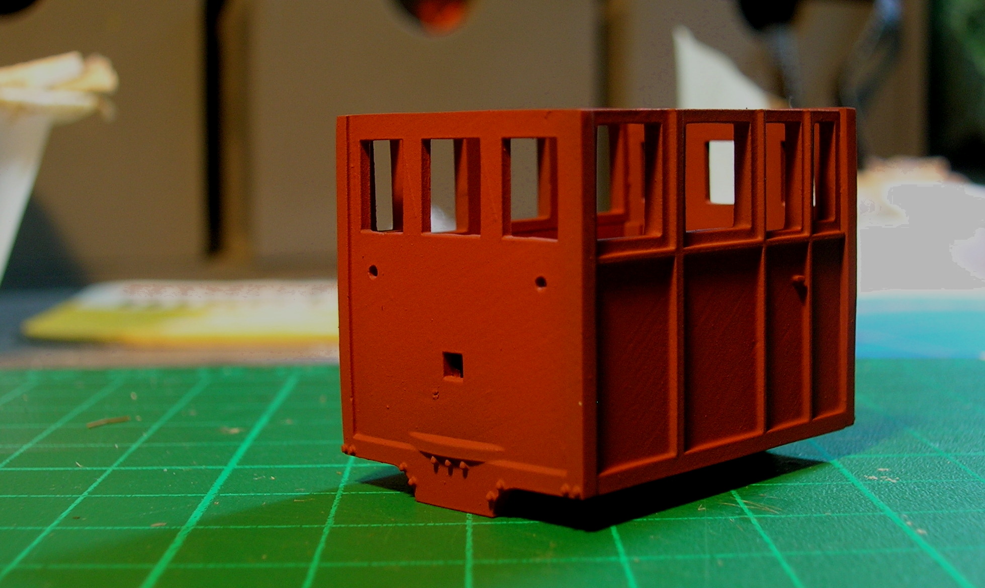

Montage terminé sans un poil de mastic #B6
un peu de rectif à faire au niveau inférieur du toit. Les photos sont sans pitié :oups2:
les pièces sont en apprêt
Je ne sais pas si vous faite comme moi, mais je met toujours mes bombes d'apprêt et/ou de peinture à tremper dans de l'eau chaude (ou sur le radiateur - à surveiller) afin de fluidifier la peinture et d'avoir un meilleur résultat #B6
Mais outre la couleur intérieure, quiz de l'extérieur : rouge, jaune, vert, marron, bleu... :F9 :
zan pensez quoi ? avant de faire chauffer l'aéro...

Messagepar ptitrain » 25 11 2017 à 22:33
bin non, c'est marron :mrgreen:
en fait marron/rouge pour la couche de base
Tiens, avec un éclairage rasant on voit des stries :oups2:

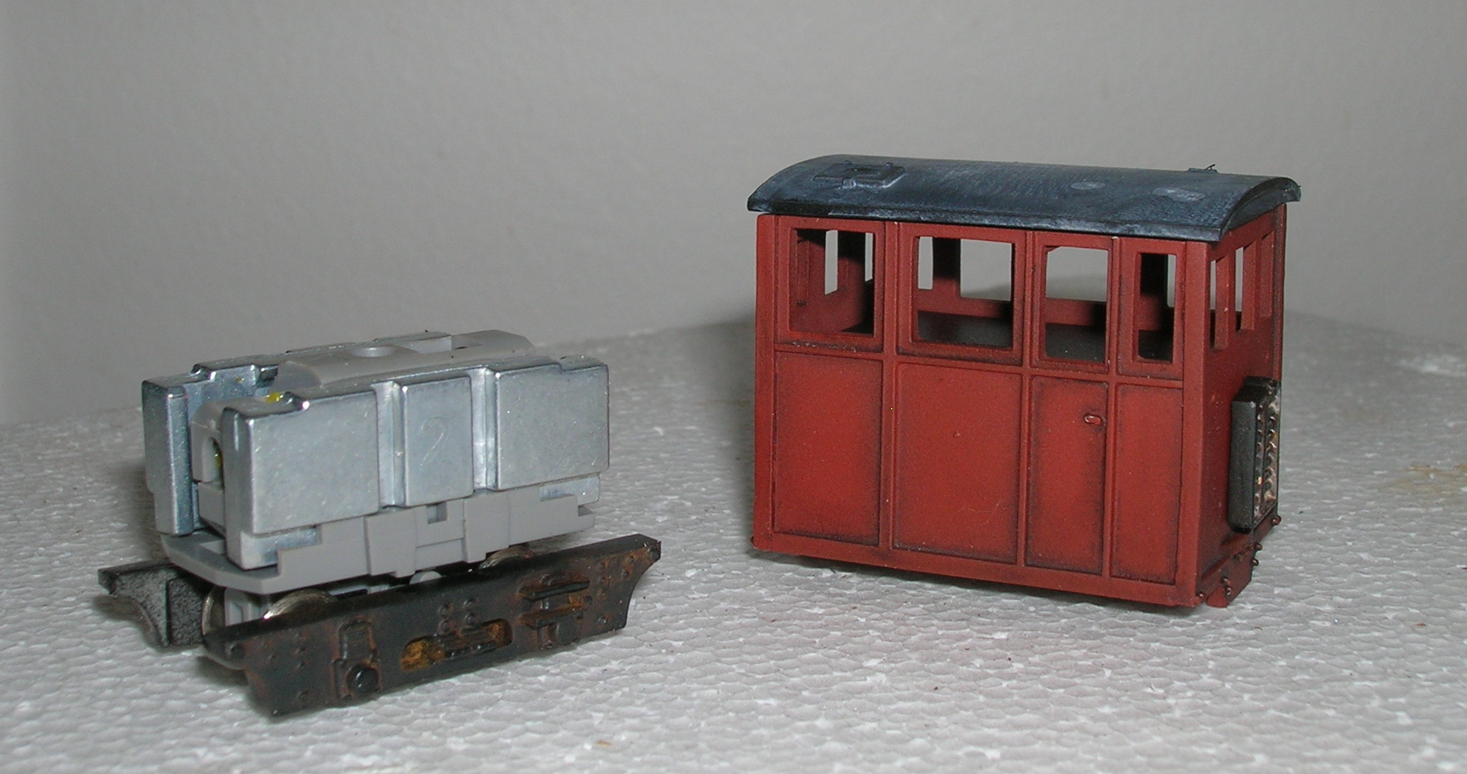

Messagepar ptitrain » 26 11 2017 à 10:30
Suite de la peinture... sans moucheti mauve #B8

Messagepar Nicolas Novel-Catin » 26 11 2017 à 10:58
C'est très bien comme livrée, vieux rouge !
