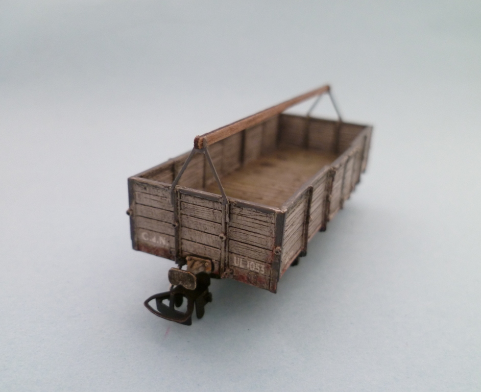

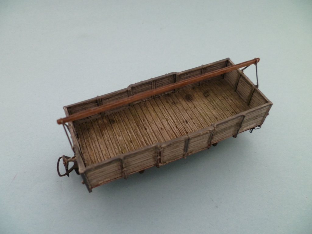

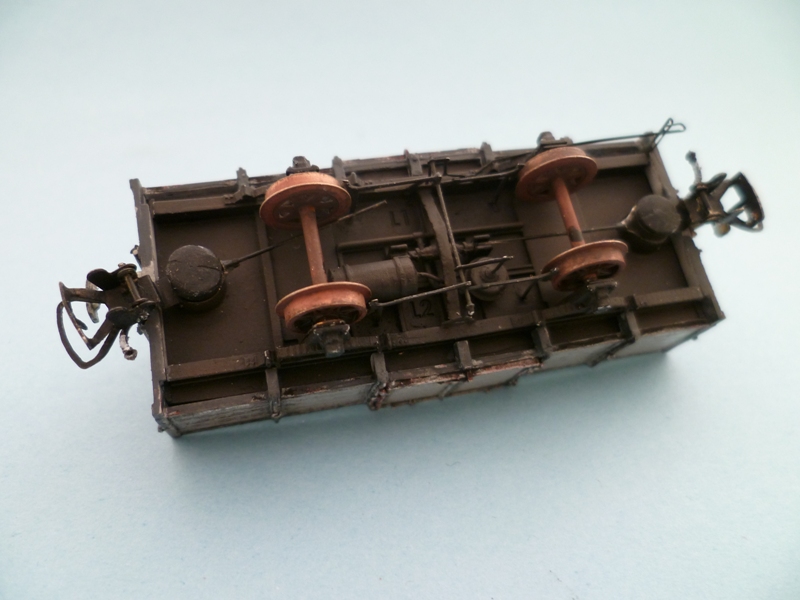

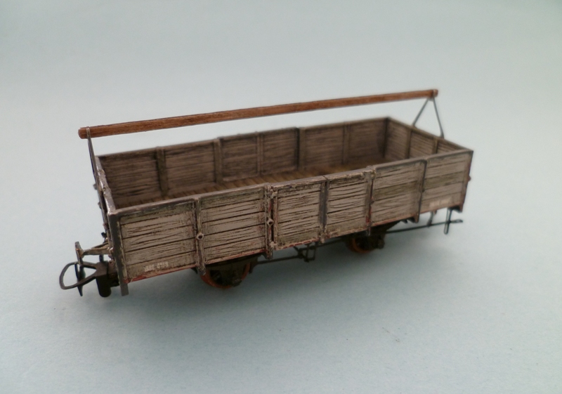

Petite histoire sans paroles ou presque du montage de ce sympathique wagon #B6

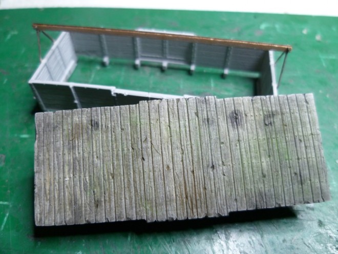

on vieillit le tout et on patine :B3
Tiens un des attelages avait sauté de sa gorge
Yé voila ! :maitre:

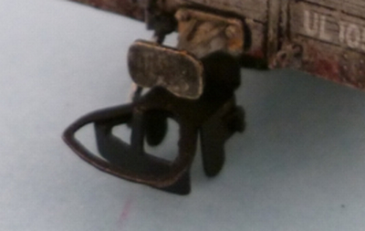

Je n'est pas posé les chaines de sécurité qui a l'échelle sont délicates a installer :B3
J'ai aussi affiner l'attelage à boucle dans la mesure du possible et dégager le centre des anneaux d'arrimage de la bâche avec un foret de 0.4.

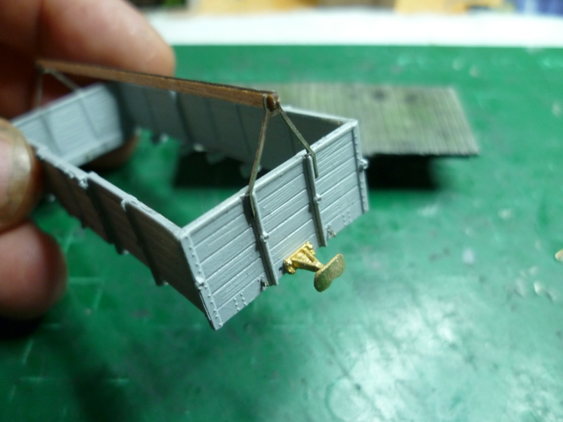

Le montage
Caisse
Une trentaine de pièces résine et maillechort constituent ce kit la gravure est fine voire très fine pour les pièces métalliques .
Je laisse les pièces résine sur leurs carottes de coulée, ce qui permet de déboucher les ouvertures si nécessaire a l'aide d'un X-Acto à bout pointu sans les casser et ensuite les peindre.Le détachage
se fait en passant deux ou trois fois le cutter a la jonction (ne jamais forcer pour les détacher)

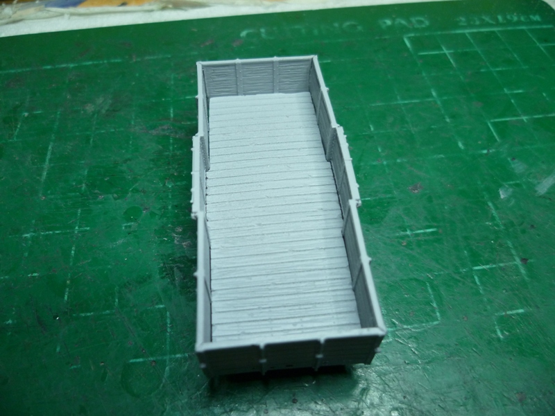

L'assemblage de la caisse ne présente pas de difficulté grâce aux demi-sphères (technique initié par TDA) permettent un assemblage facile il faut juste veiller a déboucher éventuellement les dmi-sphères en creux
a l'aide d'un foret.Un ou deux points de colle on assemble a 90°et ensuite on laisse filer de la cyano "Plasty" dans le joint.
Comme d'habitude je regrave les parties bois de la caisse a l'aide d'une pointe fine (veinures ,jonction lattes avant montage) cela donne plus de "vie" a la patine et permet une meilleure accroche .
Ne pas coller le plancher a ce stade
Aucun jour dans les angles n'est visible si la caisse est correctement assemblée

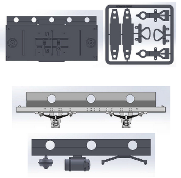

Messagepar Beyer-Garrat » 02 09 2017 à 10:22

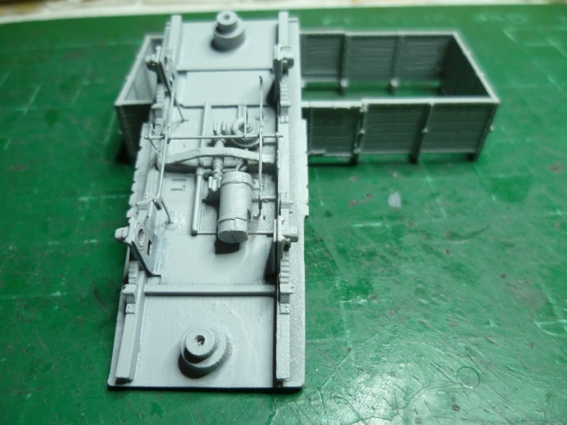

Les pièces en résine se présente sous cette forme avec leur carotte de moulage
En haut a droite les supports d’essieux et les attelages à boucles (qui peuvent bien entendu être remplacé par des magnétiques)
on soude ou colle les coupelles laiton des axes et on plie ensuite en deux coup de pinces avec renfort collé ou soudé aux pliures .
J'ai affiné les attelages en réduisant la hauteur de la partie fixe et le doigt d'attelage et en la bombant légèrement vers l'avant,les boucles sont aussi réduites en largeur.
Messages: 24351

Pour compléter la réponse de JP à Dom : la caisse en résine se compose bien de quatre pièces. L'ensemble châssis-plancher en comporte lui 6 : le plancher, les 2 longerons, le vase, le réservoir et une traverse de renfort.
Auxquels il faut ajouter les 2 étriers, les 2 essieux et les 4 coupelles : 8 pièces.
La barre de faitage et ses supports : 5 pièces au total.
L'ensemble du dispositif de freinage : 9 pieces.
Les 2 1/2 accouplements de frein.
Les attelages et leurs pions d'immobilisation : 6 pièces.
Soit 40 pièces au total sans compter les chaînes de sécurité et les fils de différentes sections (conduites sous le châssis, queues d'attelage, axe du frein, pivots des boucles d'attelage, ...).
