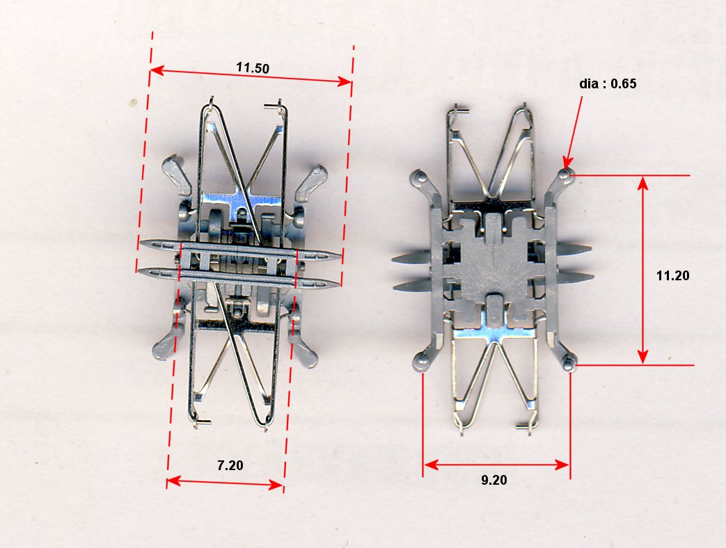

Messagepar augerd » 18 07 2019 à 16:55
hello Eric,
bien que je le trouve trop petit, le Kato 11-419 est le panto N le plus proche de la forme de celui de l'EB, il pourrait très bien le remplacer car beaucoup plus fin et fonctionnellement très souple #B6
c'est aussi un des seuls qui ai 4 pieds indépendants sur tous ceux que j'ai pu voir (Kato, Tomix, etc...)
par contre, aucun schéma d'implantation fourni car dans l’esprit des modélistes Japonais, c'est pour remplacer un modèle plus grossier sur un toit, donc pourquoi fournir un schéma :rod_siflet
bref, j'ai scanné la paire et pris qlq mesures ...
... ça te vas ??

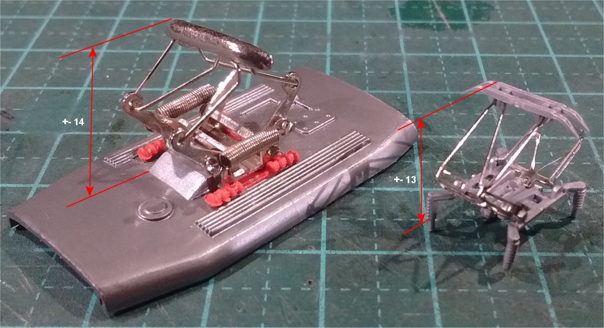

pendant que j'y suis, la hauteur développé de chaque panto ...
... 13mm pour le Kato et 14mm pour l'EB :maitre:
Dominique :F5

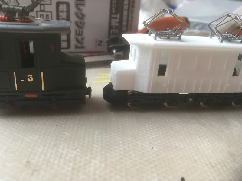

Messagepar Brico HOe » 08 08 2019 à 20:56

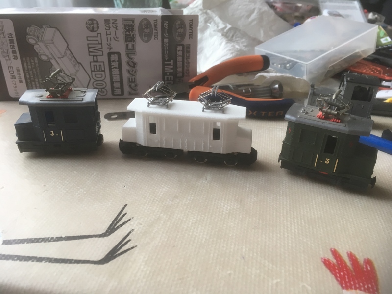

Bon, finalement, j'ai pris le même panto N KATO que toi ( PS16) mais dans sa variante avec 2 petits plots de fixation au centre au lieu des 4 aux extrémités (KATO 11-404, Type PS16A), du coup, montés, ca donne ça :rod_coeur :
#B5
Brico HOe
Messages: 1243
Re: CdF de Sprimont (Be) & locomotive Siemens en voie de 60
Messagepar augerd » 09 08 2019 à 00:57
ah oui, ça donne super bien #B6

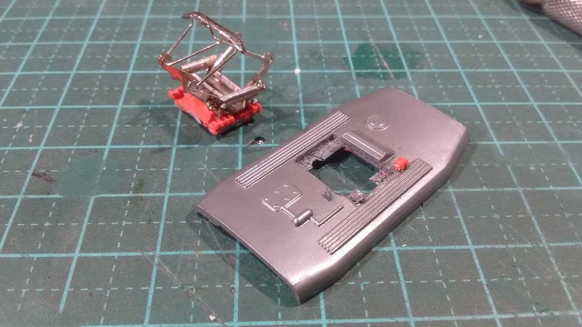

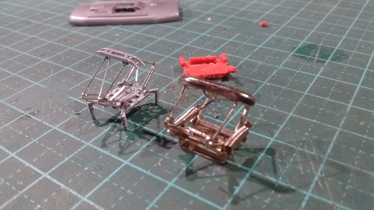

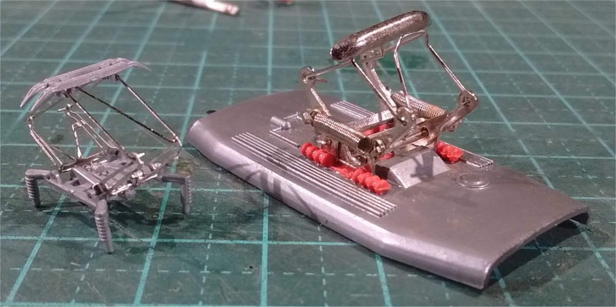

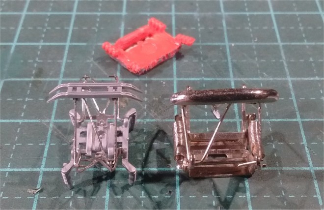

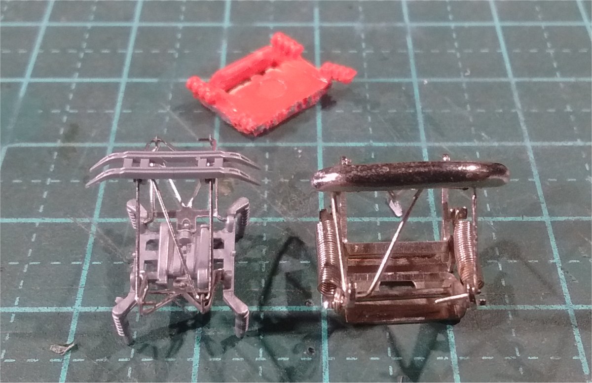

en parallèle de mon amélioration de la voiture Liliput, j'ai enfin réussi à extraire le panto du toit EB ...
... pas évident d'éviter de tout saloper H4
et cela donne ça pour comparer pantos EB d'origine et Kato ...
... j'ai intégrer un bout de plastique sur le dessus, plus qlq grammes de "putty" et pour la nuit, ça sèche :mrgreen:
Dominique :F5

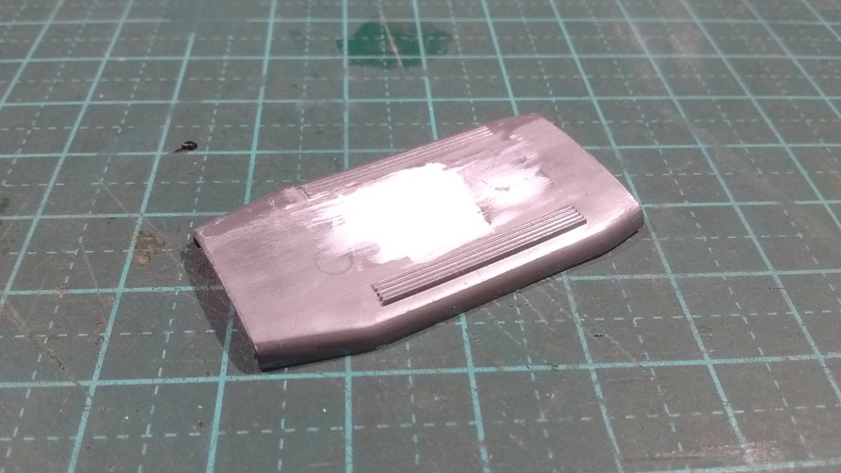

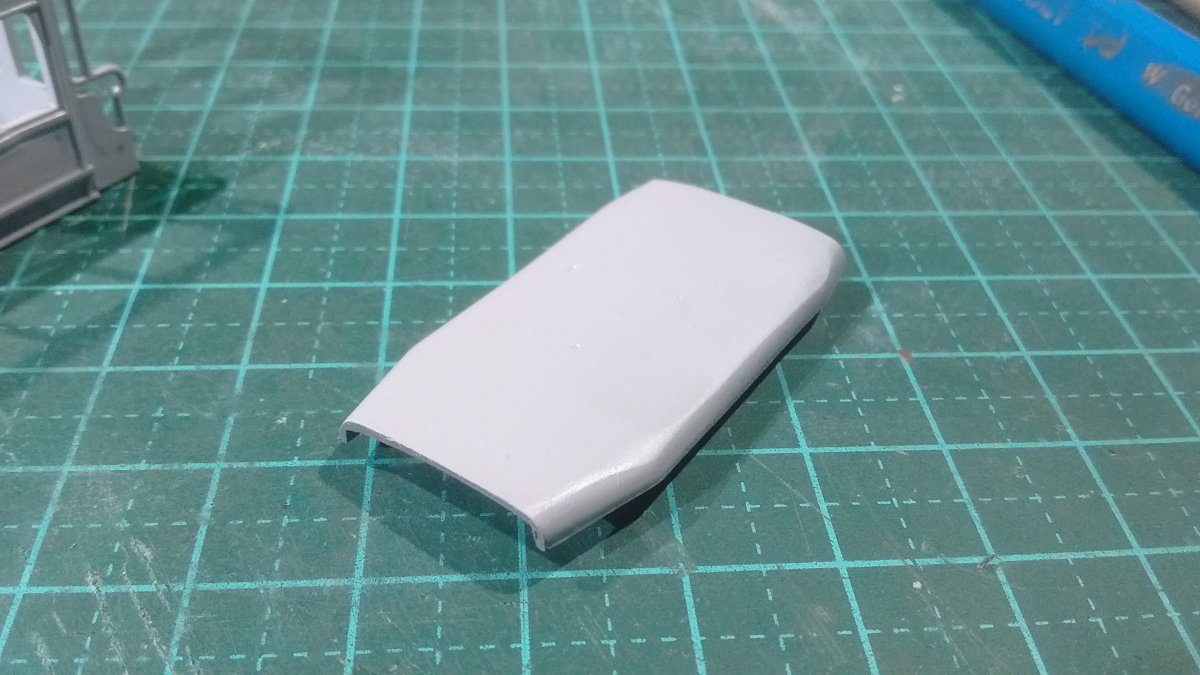

apres plusieurs couches de mastic, ponçage, etc... je suis arrivé à cela ...
... qui ne me plait pas trop, car pas facile d'avoir un milieu de toit plat :F9 les 2 bandes latérales genre "marche-pied" empêche de bien limer et poncer proprement, sans parler de la forme général du toit qui banane vers les haut au bout :E1
donc, arasement des bandes, ponçage de 240 à 800, re masticage, re ponçage, ... jusqu’à arriver à cet apprêtage ;)
vais laisser sécher à cœur qlq temps :maitre:
