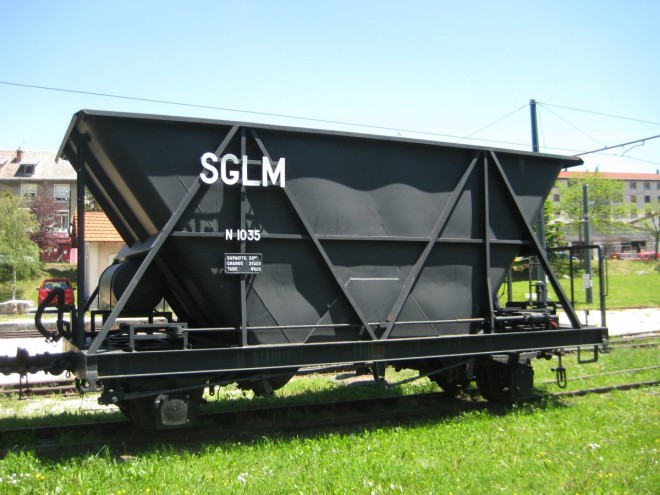

hello,

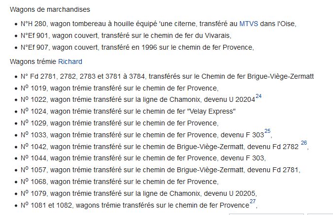

j'ai trouvé qlq trucs sur la trémie Richard, qui doit être celle-ci ...
... ainsi que celles préservées :C3
extrait du Wikipédia sur le CdF de la Mure https://fr.wikipedia.org/wiki/Chemin_de_fer_de_la_Mure que j'ai trouvé bien foutu pour une vision global de son histoire #B6
généralement, je râle car Wikipédia France est loin d’être une référence, mais l'a, c'est une agréable surprise ;)
en plus, y'a des photos de trémies décalotté vers la fin de la page !!
reste plus qu'a trouvé dessins ou plans correct ...

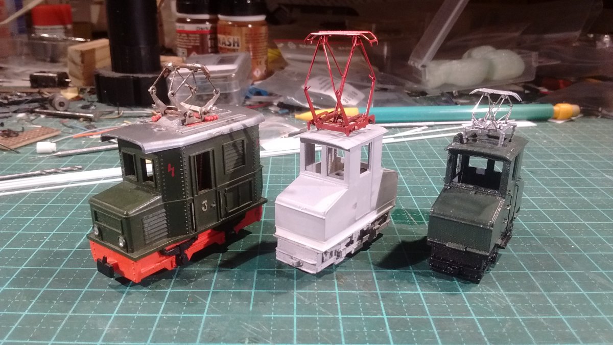

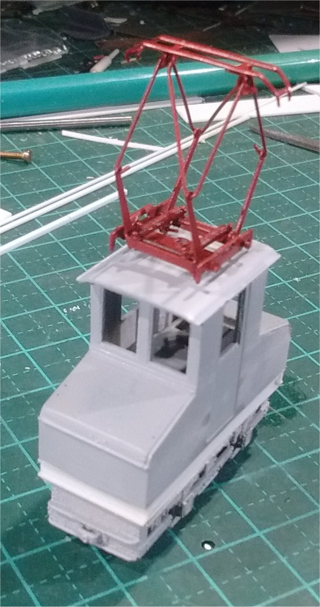

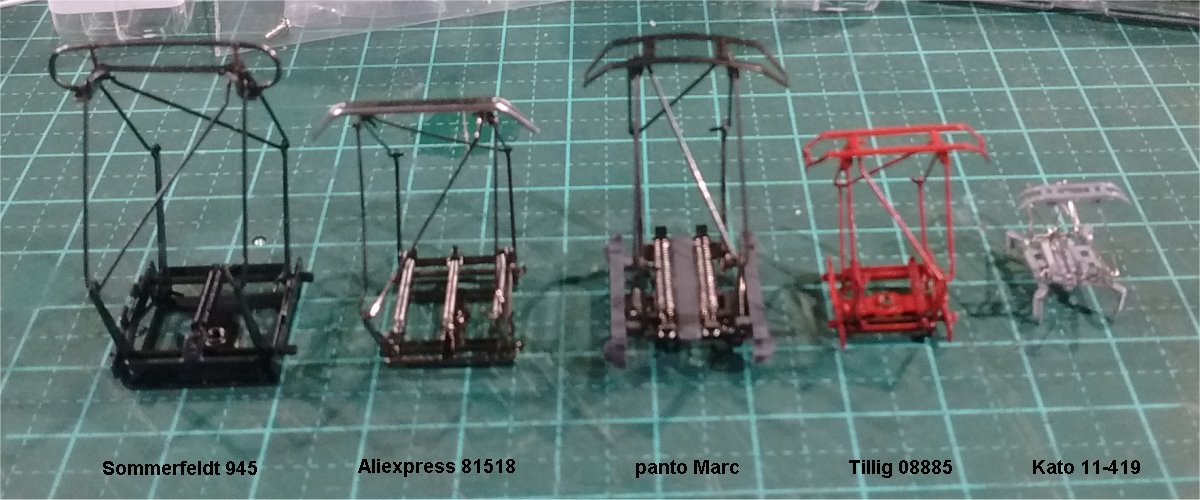

Hello,

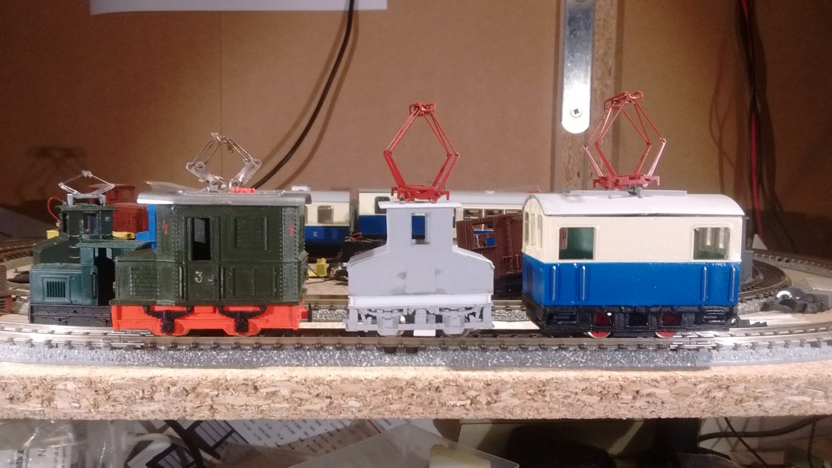

j'ai enfin reçu le panto autour duquel je tournais depuis qlq temps, le Tillig 08885 en TT ...
... avec les autres que j'avais testé !
et sur la machine...
... yes, c'est vachement mieux :ipb-251
photo de "famille"....
... et sur rails: pas mal aussi sur la bicabine ex autorail ;)
voila, j'ai trouvé le panto qui me va bien, surtout à moins de 20€ la paire :mrgreen:
Dominique :F5

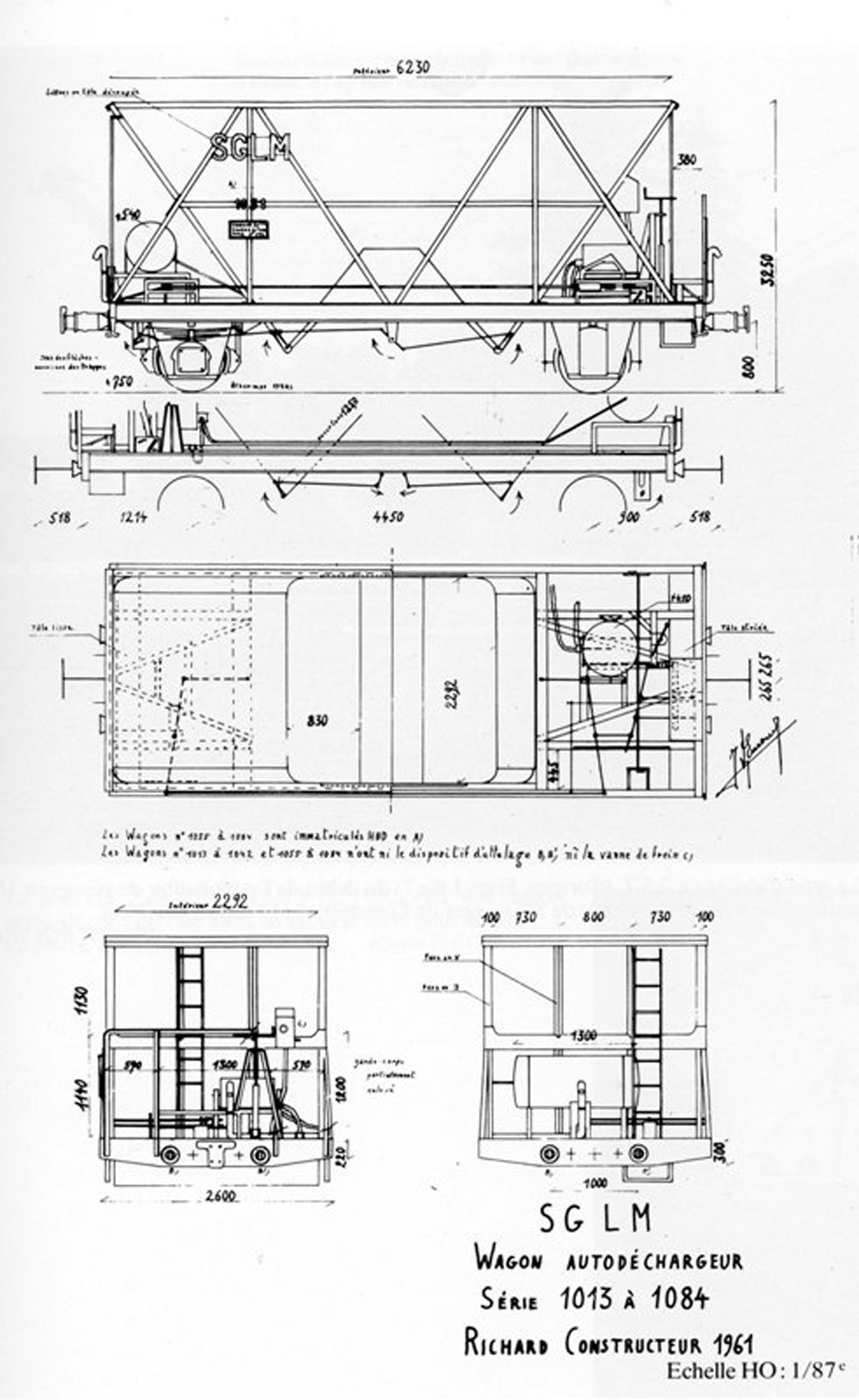

Messagepar Storm » 11 07 2019 à 21:56
Bon, ne me demandez pas l'auteur ni où je l'ai trouvé :rod_siflet S'il se reconnait ou si vous le connaissez, n'hésitez pas à rendre à César…
Avec les photos prises et que l'on peut encore prendre puisqu'il reste des modèles en utilisation #B5 A l'époque où j'avais "L'Atelier Du Tacot" pour trouver une place à coté de Cyril sans se gêner, j'avais cherché ce type de matériel potentiellement vendable :B3

Messagepar augerd » 14 07 2019 à 23:22
bon alors, tu l'a eu ou ce plan :rod_mdr2 :mdr2:
si si j'ai osé :prrrt:
en vrai, il doit être "comme il faut" ... mais dommage, il est vraiment trop petit pour pouvoir récupérer les cotes #B9
va falloir que je ressorte mes 2 bouquins sur la Mure pour voir si y'a qlq chose dedans, surtout que j'ai appris recemment que des trémies en alu de la Camargue avaient été récupérés au SGLM ;)

Messagepar Ramon Soupalognon » 15 07 2019 à 00:07
Le plan de la trémie a été publié dans le magnifique livre "Le Chemin de fer de La Mure" de Patrice Bouillin et Daniel Wurmser, page 439, dessiné par Joseph Edmond.
Il y a également les plans des prototypes 1010, 1011 et 1013, ainsi que de nombreux autres plans.

Messagepar Storm » 15 07 2019 à 00:17
Merci Ramon :maitre:
Bon, si tu n’as pas le bouquin susnommé, donne moi ton mail: en agrandissant sur l’I-Pad, j’arrive très bien à lire les côtes C7
Si tu as des plans du matériel tracté comme les wagons à 3 essieux, je suis preneur :maitre:

Messagepar Patrick ze rabbit Deludin » 15 07 2019 à 11:29
Après trituration, c'est-y mieux comme ça ?

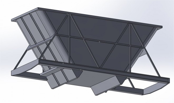

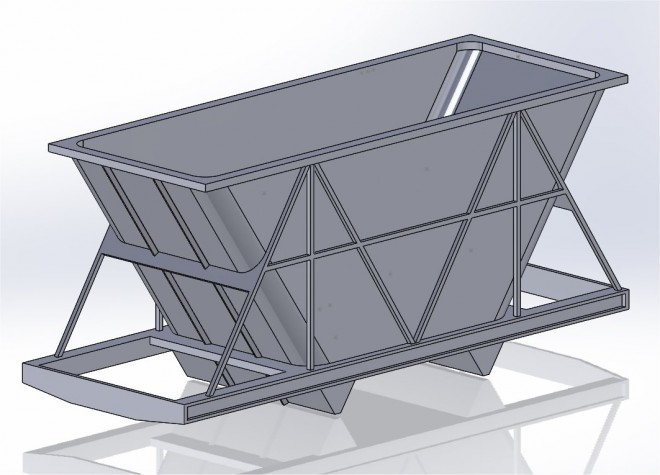

hello,
p'tit dessin de base, modèle très simplifié, uniquement pour visualiser les formes de la trémie après avoir visualiser beaucoup de photos :rod_siflet
Dominique :F5

Messagepar Storm » 16 07 2019 à 21:56
Si ce n'était que ça, tu aurais pu me demander un IGS de mon modèle :rod_siflet #B5
