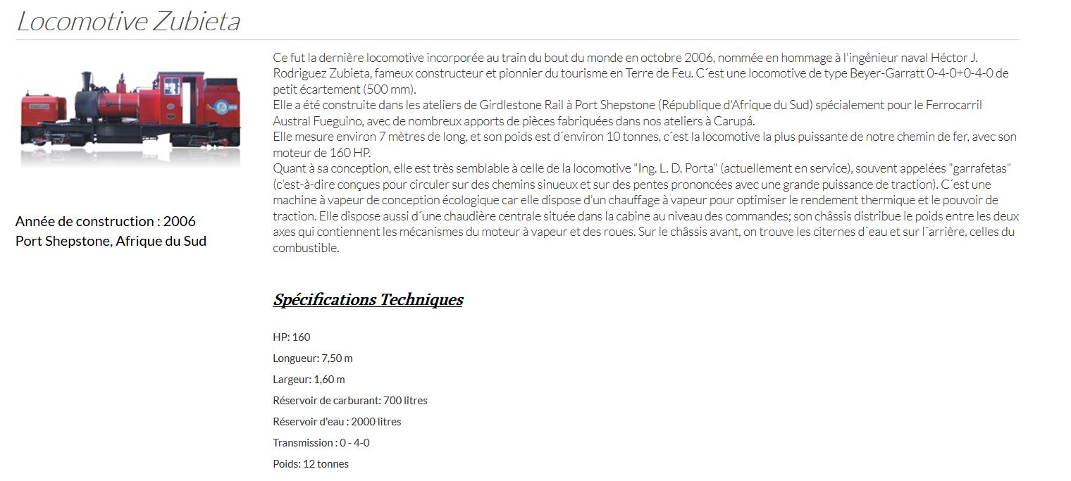

Patrice Roussiale a écrit:
A titre indicatif, la petite Garrat semble bien au 87:1.
A la "louche", on peut estimer à 90 mm la longueur du modèle (soit 7,83 m si on prend le H0)
Et la machine mesure ... 7,50 m ! :ipb-251
Elle mesure 89mm de long hors tampons et les caisses font 15,5mm de large mesuré a l'extérieur
Merci Brico H0e. #B6
La machine est bien à l'échelle HO, à part les caisses un peu trop étroites (1,35 m pour 1,60 m réel).
Mais, à la limite, on pourrait les laisser telles quelles.
Doc. (en Français, s'il vous plait ! E2 ) récupérée sur le site officiel
Cordialement.

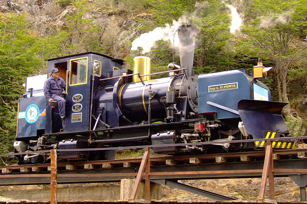

Messagepar Beyer-Garrat » 16 06 2017 à 17:48
Pour la bleue il semble que ce soit la même que la rouge je ne l'ai vu qu'une fois sur un site de vente sous blister .
Probablement celle-ci ING LD.PORTA
En Argentine a ajouter au Pérou et au Chili voila la collection dont parlait BricoHoe

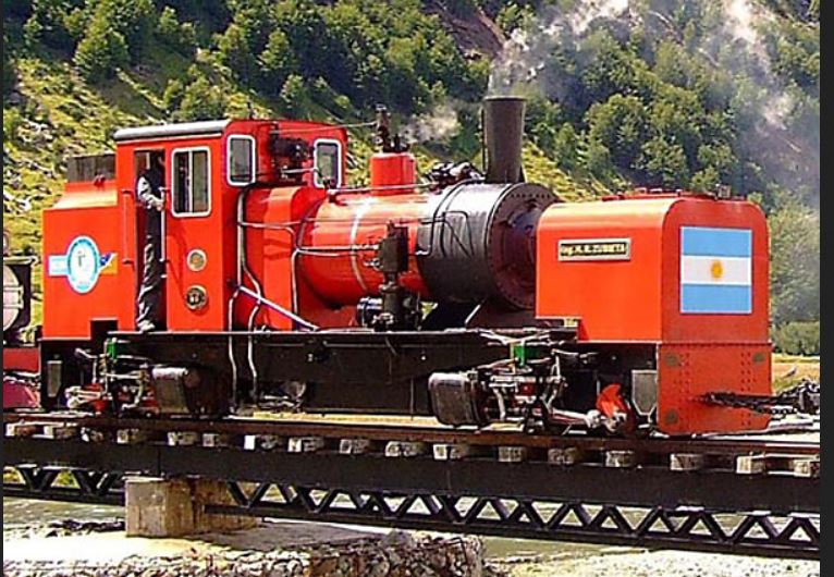

Messagepar Tyrphon » 16 06 2017 à 21:54
Avez vous remarqué que sur la deuxième photo présentée pat Yves en page 1, la vraie Garratt rouge e ceux des autres photos : cheminée courte, petit dôme sans habillage laiton, capotage autour du foyer ressemblant à un foyer Belpaire.
Ce devait être l'état d'origine, et c'est sans doute ce capotage qui a "inspiré" le foyer monstrueux du modèle. J'avoue que c'est ce foyer qui m'a retenué d'acheter cet engin... pour l'instant.

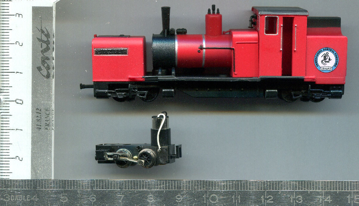

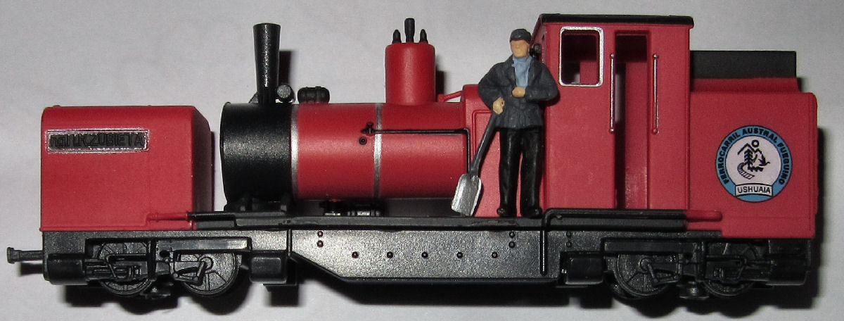

Voilà, je viens de recevoir ce matin ma première Garratt :ipb-251 , celle commandée le 11 juin dans une boutique située aux U.S.A. mais expédiée de Grande Bretagne vendredi, avec adresse postale à Singapour, pour un total de 11,37 €.
Pour l'instant, je n'ai qu'un châssis moteur (destiné initialement à une machine des tramways de Lagos), le deuxième venant de partir du Japon.
Voici une photo avant modifications :
Cette machine convient parfaitement pour du H0e, comme en témoigne le personnage Preiser :
Quelques dimensions :
- Longueur totale à l'extrémité des bacs : 89,2 mm
- largeur au centre de la cabine : 17,5 mm
- largeur des bacs à eau : 14,8 mm
- largeur de la soute à charbon : 16,2 mm
A bientôt pour plus de détails.

Re: Garratt Hoe motorisations et améliorations diverses !
Messagepar Patrice Roussiale » 19 06 2017 à 12:12
Super ! :ipb-251
Merci du partage. #B6
Tu as mis la motorisation à l'envers : pour les cylindres, le concepteur s'est trompé d’extrémité des "trucks" ! H4
Pour conforter ta photo du personnage avec la machine, et assurer que celle-ci est bien au 87:1 :
Photo du site officiel.
A priori, la machine est en état d'origine, sans les améliorations thermodynamiques apportées ultérieurement (en particulier les calorifugeages)
Cordialement

Messagepar Ramon Soupalognon » 19 06 2017 à 12:25
Oui, je sais, j'ai posé le bogie n'importe comment (quel bourricot H4 ), mais je n'avais pas envie de refaire le scan #B8 .
