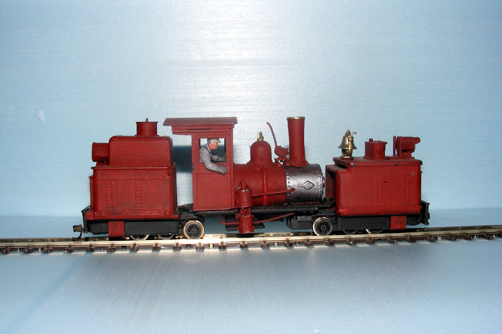

T'as pas bien cherché Dom C7 j'en connais au moins une dizaine de modèles industriel connues en 009 , Hoe ou en H0m :rod_mdr2
Sans compter celles dont nous avons longuement parlé dans les fils de PME et qui trainent dans mes vitrines ou le placard. :rod_siflet
A quoi ça sert d'avoir une pseudo tel que Beyer-Garrat (avec un seul T pour moi) :H2
Bon je ne te parle même pas des dizaines de photos ou de vidéos de celles sonorisées en 009 ,en 3D , ou bien de celle en Hom de quelqu'un que tu connais bien , un p'tit modéliste pas maladroit de ses mains, un certain M.Viers :F5

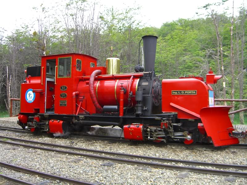

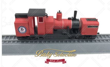

C'est la Garratt du train touristique d'Ushuiai, une machine qui a été construite récemment pour exploiter la ligne (d'ou le chasse-neige à l'avant).
Source des photos : http://www.railwaysofthefarsouth.co.uk/ ... locos.html
La seconde machine est en livrée noire.
Des photos, il y en a plein avec l'équation de recherche "Ushuaia Garratt".
Terrible : le gang des Saroulmapoul fait des siennnes jusque là-bas :
https://thumb9.shutterstock.com/display ... 814576.jpg
La petite Garratt, je vous parie que c'est un jouet vendu à la boutique du p'tit train du bout du monde. Nous connaissons donc tous la destination des prochaines vacances de Dominique.

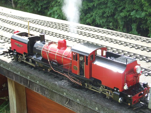

augerd a écrit:J'ai aussi un peu cherché dans les Garratt en modèle réduit,
c'est impressionnant le nombre de gars qui en ont reproduits en grosses échelles, du LGB à du 7" :C4
Juste pour voir ce qui se fait ailleurs... :shock: :shock: :shock:

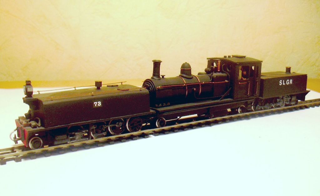

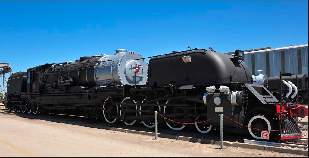

je connais pas beaucoup les Garratt, et pour moi, c’était plutôt des grosses et treeeees longues machines comme celles d'Afrique du Sud ci-dessous :C6
mais avec la toute petite que nous a montré Brico, j'ai découvert la K1 ou celles du Mayumbe :B3
qui correspond plus a ma vision de la VE très légère à la EB (ou Minitrains) ;) un peu comme les Mallet de l'expo universelle de Paris :rod_coeur
j'ai d'ailleurs des articulées en VN (oui je sais, pas de gros mots :prrrt: ) et ce sont toutes des versions "légères": Mallet BBII Roco, Heisler ou Mallet (BR 99) Rivarossi :maitre:
pour celle que nous a sortis des fagots Brico, sur la deuxieme photo, on voit bien le coté jouet-souvenir avec un châssis plastique ET 2 bogies métallique et semble t'il fonctionnel :F9
c'est surtout cela que j'aimerais voir en plus gros plan, bien que cela doit pas être évident à motoriser, même avec un embiellage simplifié :?

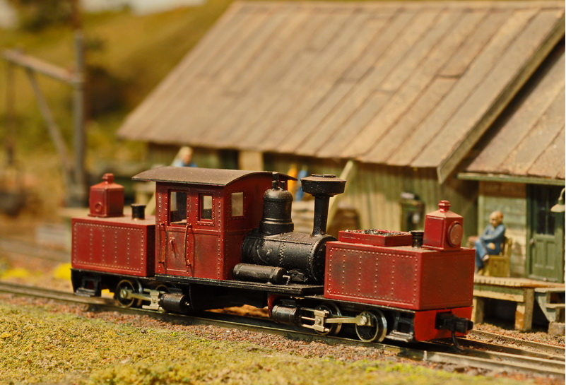

Etonnant que tu n'est pas tenté une Garratt avec du Jouef Hoe dans l'esprit de celle-ci 2 chassis 020 Jouef Hoe de la recup d'une caisse de G.Thomen et rouler petit bolide :B3
Perso j'adore celle-ci hyper compacte construite a partir de deux chassis 030 N Life Like #B6

Messagepar augerd » 19 04 2017 à 22:39
la p'tite rouge est superbe #B6

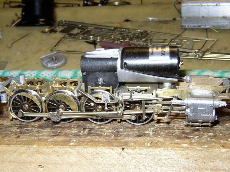

j'ai bien pensé a réutiliser 2 châssis de Decau, surtout que le changement de moteur, voir digitalisation, est résolue ;)
mais, y'a toujours un mais, j'ai pas encore trouvé comment supprimer le "joli bruit de crécelles" H4 surtout avec 2 bloc moteur, ça va pas le faire, sans parler de la digitalisation qui risque d’être chaotique :H2
j'ai testé qlq chose qui réduit déjà pas mal, mais tant qu'elle n'est pas silencieuse, je continu ... je pense y arriver, et alors, je pourrais aller plus loin dans la bidouille :ipb-251
de toute façon, y'a de fortes probabilités que cela tourne avec un moteur central dans la chaudière = plus de pbm de digitalisation et même vitesse de chaque châssis ;)
si on est pressé, on peut aussi re utiliser des châssis de Dockside Bachmann ou 020T Fleischmann, mais je ne le suis plus, donc wait and see ..................

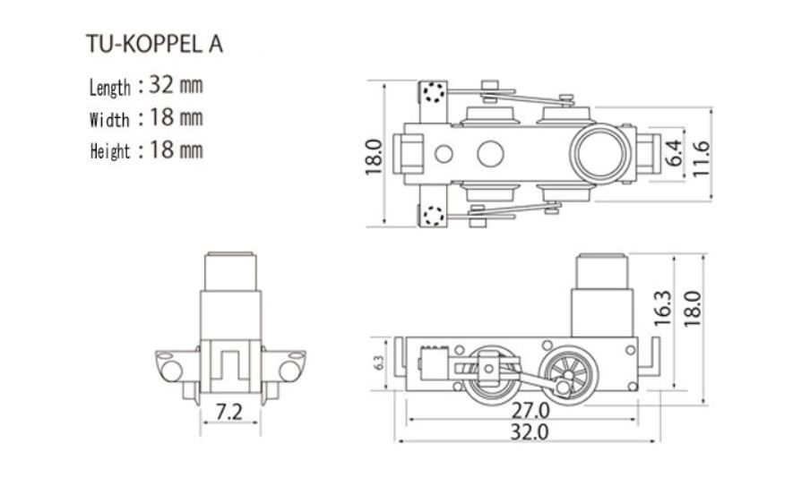

Patrice Roussiale a écrit:Petite question d'un gars qui est nul en électronique et tout juste doué pour souder une prise de courant sur un moteur :
Est-il possible de brancher en série deux motorisations de 4,5 Volts identiques sur une machine, afin de pouvoir l'alimenter en 9 Volts ?
Voilà l'objet du délit (re)
Merci.

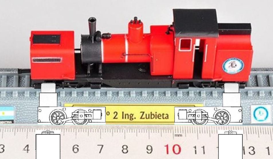

Messagepar Patrice Roussiale » 14 06 2017 à 07:23
Ramon :maitre: a mis en image l'intégration des deux motorisations "TU-Koppel A".
Nous sommes impatients de recevoir les ingrédients pour voir ce que cela donne.
Et pour les électroniciens, il reste de la place pour la digitalisation et la sonorisations :B3
A titre indicatif, la petite Garrat semble bien au 87:1.
A la "louche", on peut estimer à 90 mm la longueur du modèle (soit 7,83 m si on prend le H0)
Et la machine mesure ... 7,50 m ! :ipb-251
Du coup j'en ai commandé deux autres chez "Ali" comme réserve de pièces, ou lui faire une copine !
A 12,68 Euros les deux, port gratuit, difficile de résister !
