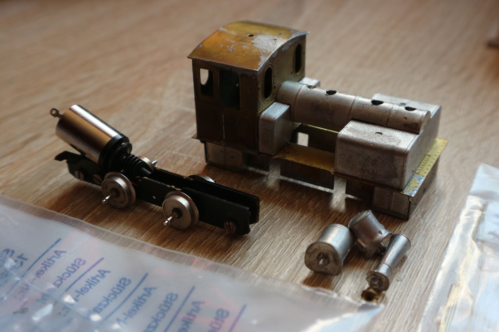

Pas si inconnue que cela, produite aussi par Gécomodel en Hoe ou en Hom :mrgreen:

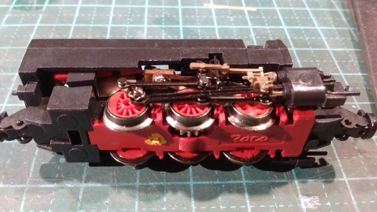

Merci JP #B6 en regardant cette vue, on a l'impression que l'on peut faire glisser les roues sur les axes:

Il me semble voir un épaulement au niveau de la roue, si c'est le cas l'axe d'essieu devait être différent suivant l'échelle
Après on peu toujours "tuber" l'axe et glisser les roues. :maitre:

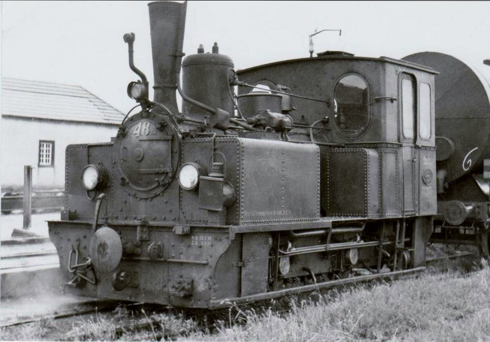

Beyer-Garrat a écrit:Pas si inconnue que cela, produite aussi par Gécomodel en Hoe ou en Hom :mrgreen:
oh lui héééé , j'ai pas dis inconnue mais pas courante :prrrt:
je savais pas qu'elle avait existé en 12mm, c'est te dire :rod_mdr2
je pense aussi que les roues doivent pouvoir glisser sur l'axe, voir c'était prévue pour avec les longerons intérieur, les longerons extérieur restant a la même place, et bien malin qui peut discerner l'écartement vu de dessus le tout monté ;)

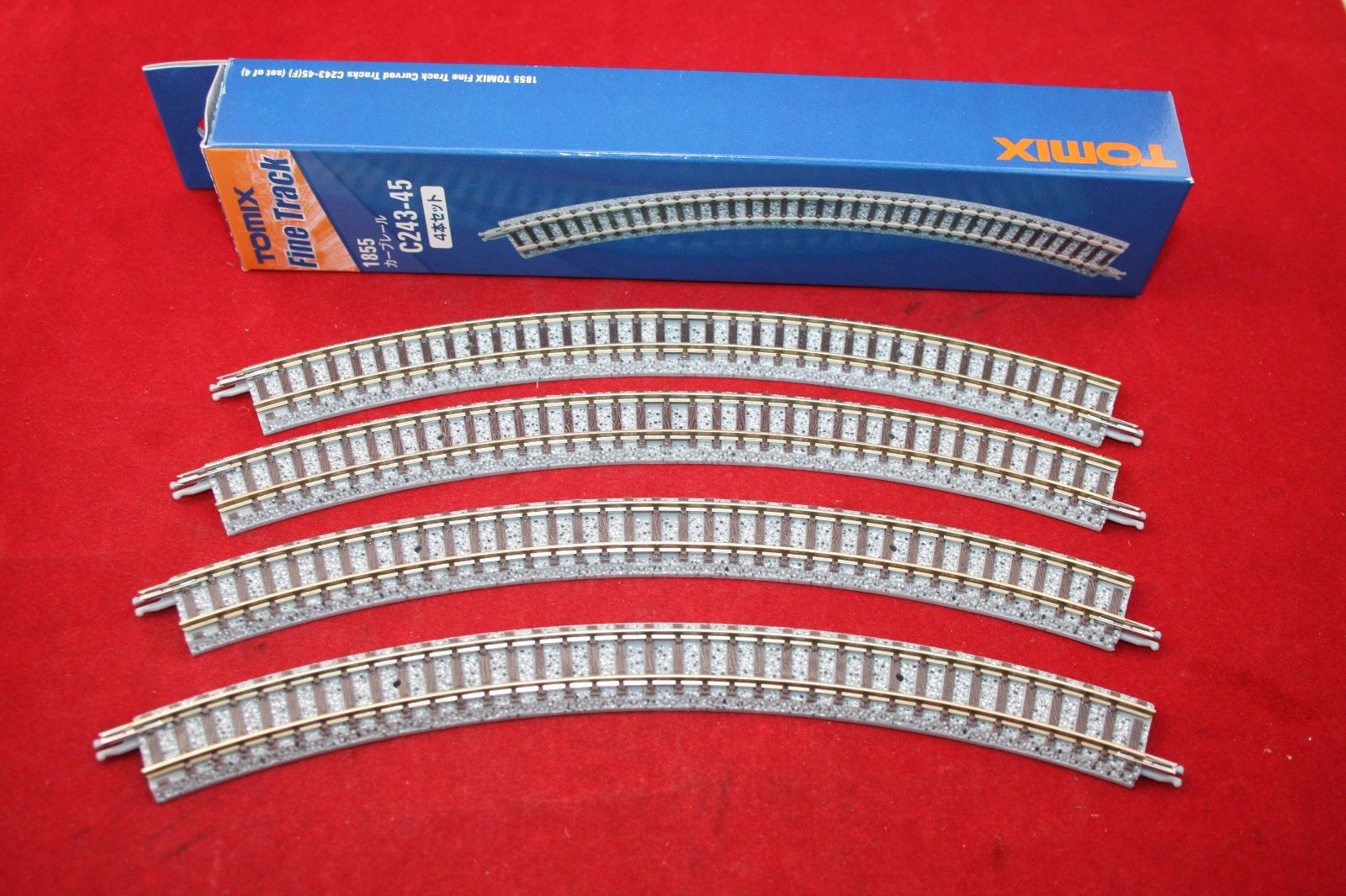

j'ai enfin commandé et reçu le rayon minimum qui va bien en Tomix, la ref 1855 de 243 :mrgreen:
avec qlq coupons de rails droit, je vais enfin pouvoir tester la 030T Roco #B6
Dominique :F5

j'ai enfin pu tester la 030T sur l'ovale ... et elle déraille et se dandine comme une folle H4
après pas mal de temps, j'ai compris pourquoi: le premier essieu est moulé en vrac, regardez sur le photo #B9
et y'a pas d'essieu en pièces détachée dans la liste, bref, p'tit mail à Roco H4

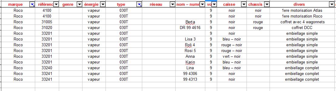

sinon, j'ai fait la compil des 030T depuis l'origine ;)
et bon Noël à tous :ipb-251
