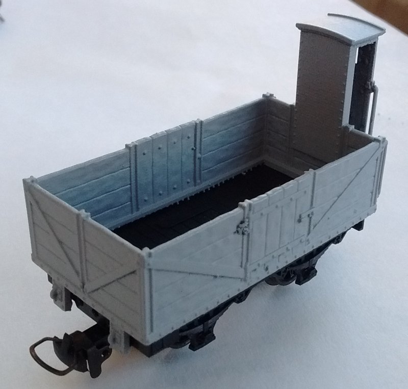

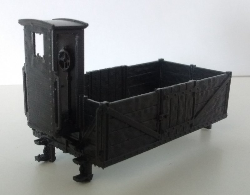

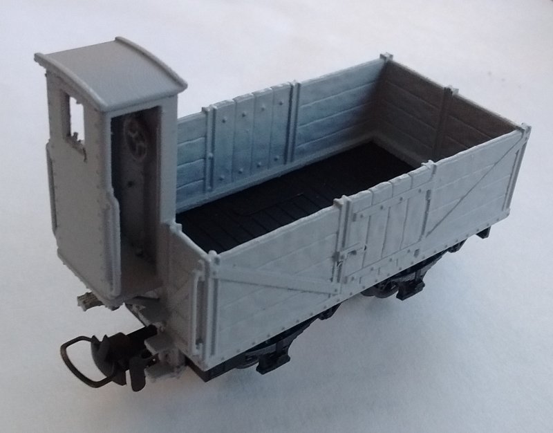

- le wagon tombereau à guérite
ras, très mignon :rod_coeur

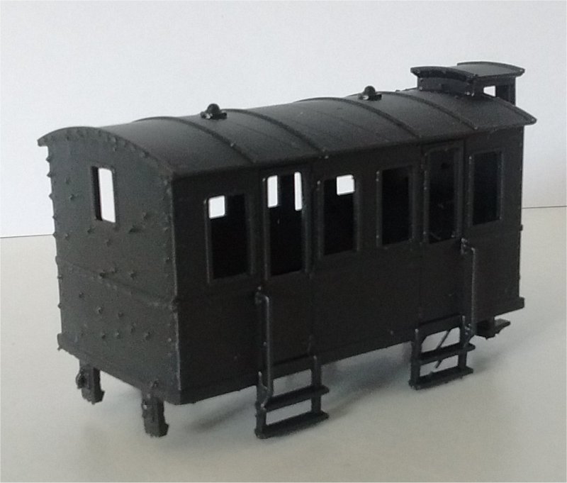

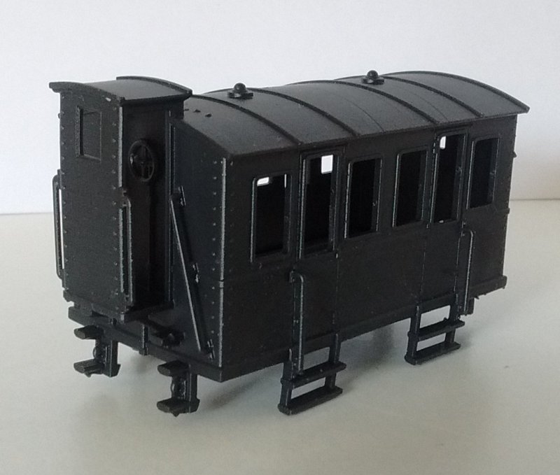

- la voiture à guérite
ras de ce coté ....

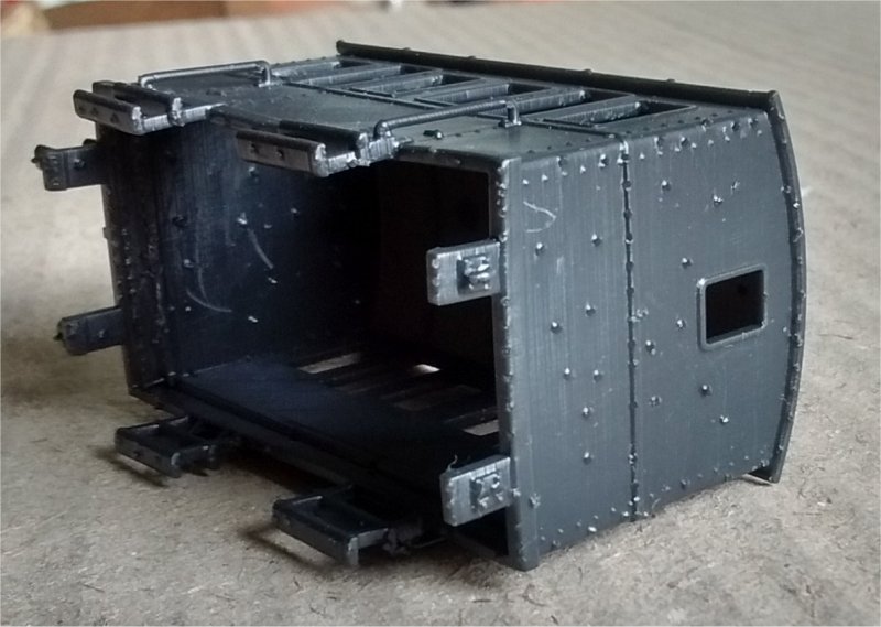

.... euh de celui-ci par contre, bonjour les "boutons" sur la face sans guérite :shock:
après examen intérieur et extérieur, plusieurs "boutons" apparaissent, toujours du même coté, donc cela vient bien de la maitrise de l'imprimante ...

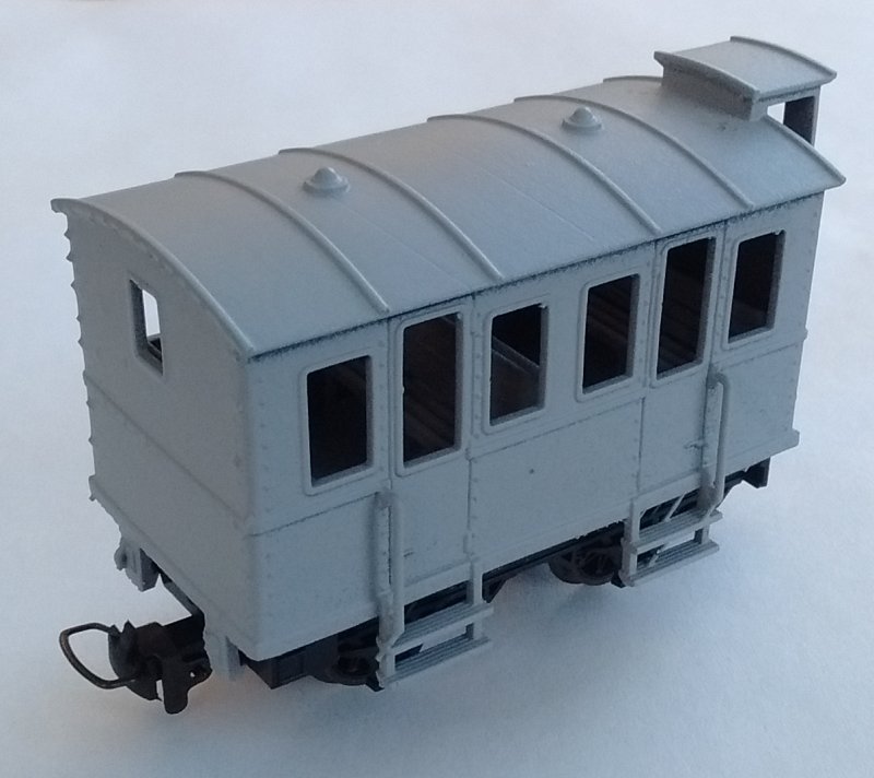

mes récriminations étant faite, un coup de cutteur et les "boutons" disparaissent complétement car la matière est très agréable à poncer ou travailler E2

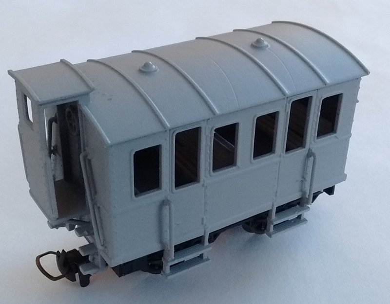

les caisses se montent sans pbm sur les châssis, et un coup d’apprêt Tamiya en bombe plus tard, voici les éléments à peindre...
- la voiture

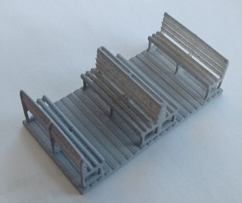

et l'aménagement spéciale
- le wagon

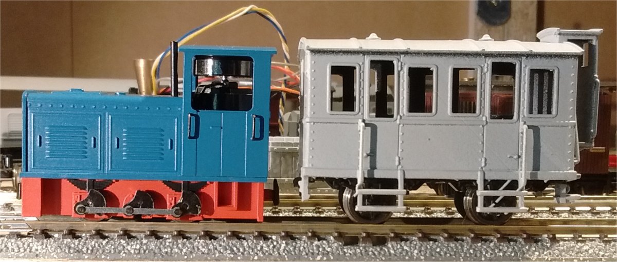

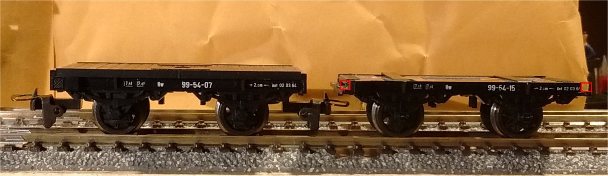

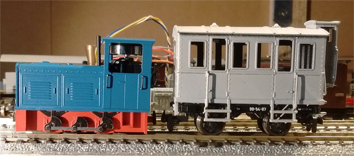

petit retour sur la voiture qui me semblait bien haute sur son châssis Tillig, mais pas eu le temps de voir ça en détail avant :H2
avec le Ns2F Minitrains, assez haut sur pattes car plus au 1/76 qu'au 1/87: c'est quand même flagrant :F9

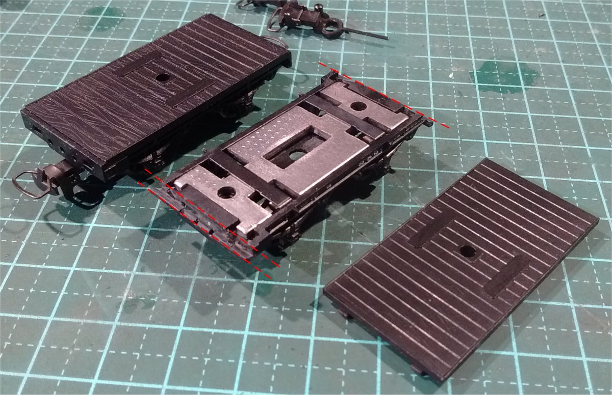

plutôt que d'attaquer direct la caisse, j'ai d'abord regardé le châssis Tillig, composé de plusieurs "niveau": après retrait du plancher et 2 coup de cutter sur les extrémités (carré rouge sur la 1ere photo), cela donne ceci...
et pose de la caisse sur le châssis, c'est vachement plus acceptable ;)
Dominique :F5
