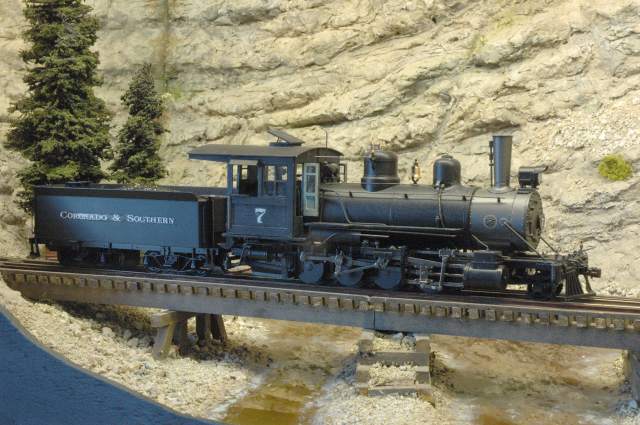

Ce n'est autre que la 2-8-0 Bachmann, un peu modifiée.
D'abord la cabine, que j'ai remplacée par une cabine en bois, pour lui donner un look plus classique pour un réseau US, plus homogène avec le reste du parc, et moins volumineux. C'est une cabine d'origine Banta. Comme Bill Banta n'avait pas de cabine pour cette loco à Expom', j'ai pris une cabine prévue pour la C16 BLI, que j'ai dû élargir et charcuter un peu.
De plus, je n'ai choisi ni la boite à fumée longue, ni la courte, mais une mi-longue qui a nécessité un tronçonnage de l'extension d'origine.
Enfin (là, je suis vicieux) j'ai un reculé la traverse avant d'environ 5mm.
Le boulot n'est pas fini, mais ça commence à prendre forme.

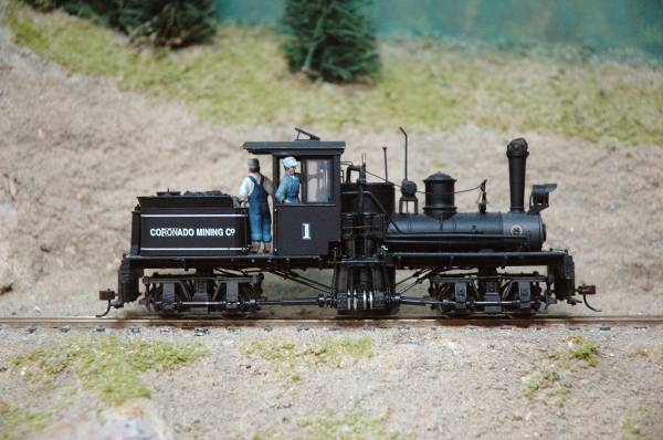

Ces machines n'appartiennent pas au Coronado & Southern, mais à sa filiale la Coronado Mining Co. Mais la numérotation est commune aux deux sociétés (bien pratique pour les identifier avec ma commande digitale). Ces deux locos sont digitalisées et sonorisées avec un décodeur Sountraxx prévu spécialement pour elles.
Les fenêtres de cabine de la Shay ont été garnies à l'aide d'un kit (je ne sais plus la marque). Elle me donne des soucis de contact (catastrophique avec le son!). Il va falloir que j'essaie d'améliorer ça.

Messagepar pelican » 01 02 2007 à 14:46

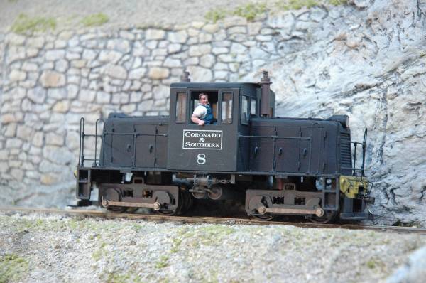

La 8 est une General Electric 45t Richy Yoder Models :
Grand gabarit et dérailleuse, un bon test pour la pose de la voie. Digitalisée mais pas encore sonorisée.

Je n'ai pas eu de problème de prise de courant avec la Climax. Contacts améliorés?
J'ai noté que les bogies de la Shay sont rigides et donc que les 4 roues ne tournent pas toujours. De plus, les contacts se font par les fusées d'essieux et pas par des frotteurs.
Le problème vient-il aussi en partie du décodeur, qui aurait besoin d'un condensateur en cas de micro-coupure?
La 2-6-0, qui a le même décodeur et des contacts pas terribles rencontre les mêmes problèmes dès que la voie n'est pas parfaite.
As-tu amélioré la prise de courant sur la 2-8-0, pour ma part j'avais l'intention de rajouter des prises de courant supplémentaires sur le tender, mais pas si évident que ça.... Le mien est aussi réhaussé, et j'ai l'intention dans un futur proche d'y installer aussi un décodeur sonore. Sinon, pour le reste, une belle cavalerie, ma foi #B6
