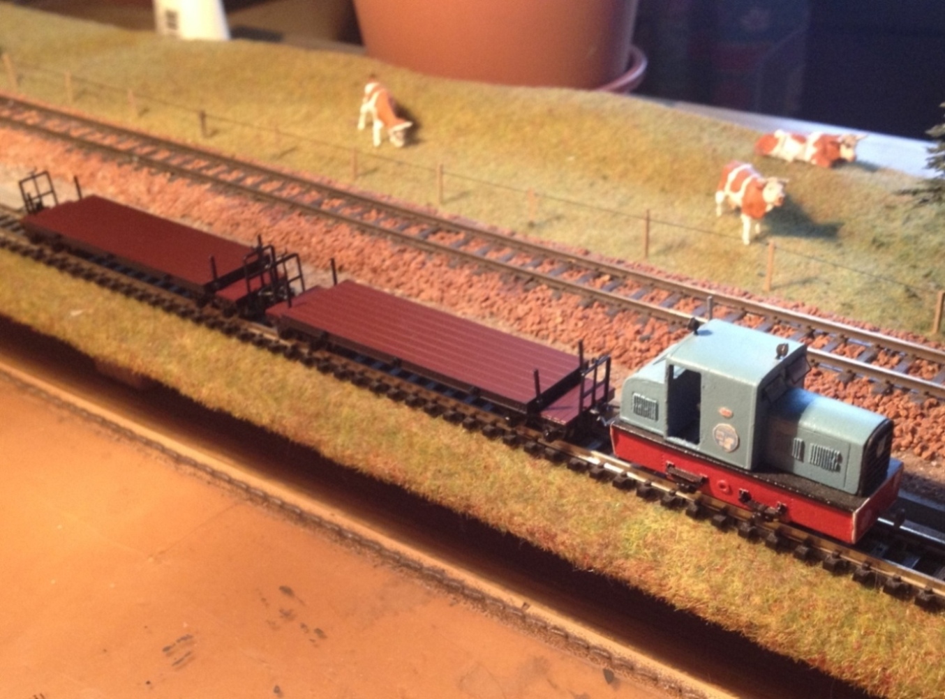

J'ai reçu deux plateformes DFB à bogies OK que j'avais commandés à minitrains.

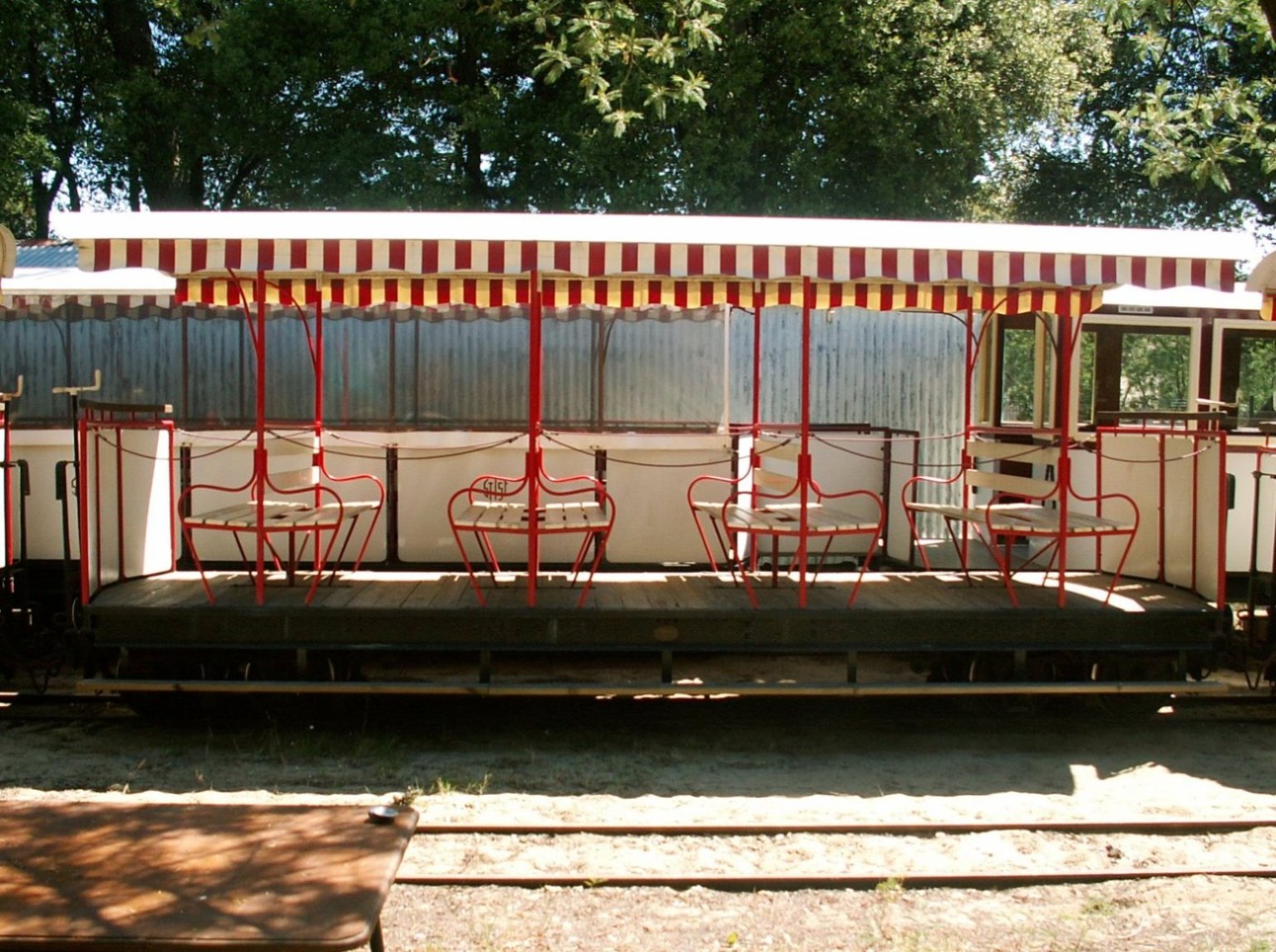

Bleblep et moi allons commencer au 1:87 ce que James et ses collègues ont réalisé en 1:1
Il faudra allonger les plateformes et peut-être les élargir de 2mm avant d'installer les arceaux de support de toiture, les bancs et d'autres détails pour en faire deux baladeuses du STTST.

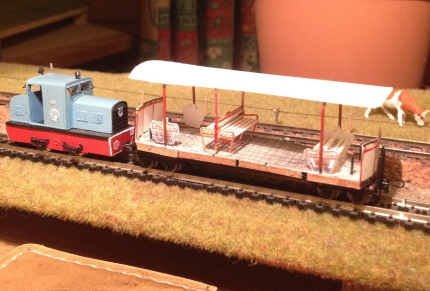

Messagepar rail1435 » 28 01 2017 à 16:39
Un peu de peinture rouge sur les montants et un autre angle de vue. Le rapport avec le Billard me paraît équilibré.

Messagepar YVES » 28 01 2017 à 22:19
Pourrais-tu affiner les montants ? je les trouve un peu épais. Voir utiliser des profilés plats, plutôt que ronds ?...
Mais cette transformation est une bonne idée.
Re: Saint-Trojan
Messagepar Kazh du » 28 01 2017 à 23:02
Je verrai bien les profilés en section de 0,7 ou 0,8mm.
Pour les bancs des sections de 0,6mm feraient de bonnes armatures pour les accoudoirs et châssis. #B6
Re: Saint-Trojan
Messagepar rail1435 » 29 01 2017 à 10:47
YVES a écrit:Pourrais-tu affiner les montants ? je les trouve un peu épais. Voir utiliser des profilés plats, plutôt que ronds ?...
J'attends les cotes d'un correspondant au dépôt. J'ai utilisé du fil de fer de 0,8 avec un dépôt de cuivre, ce qui fait un diamètre de 0,85, juste pour avoir une idée d'ensemble. Cela me paraît en effet un peu gros, cela ferait un diamètre réel de 74 mm. Il me faut encore un peu méditer! Peut-être D=0,7 pour les montants et 0,5 pour les bancs.

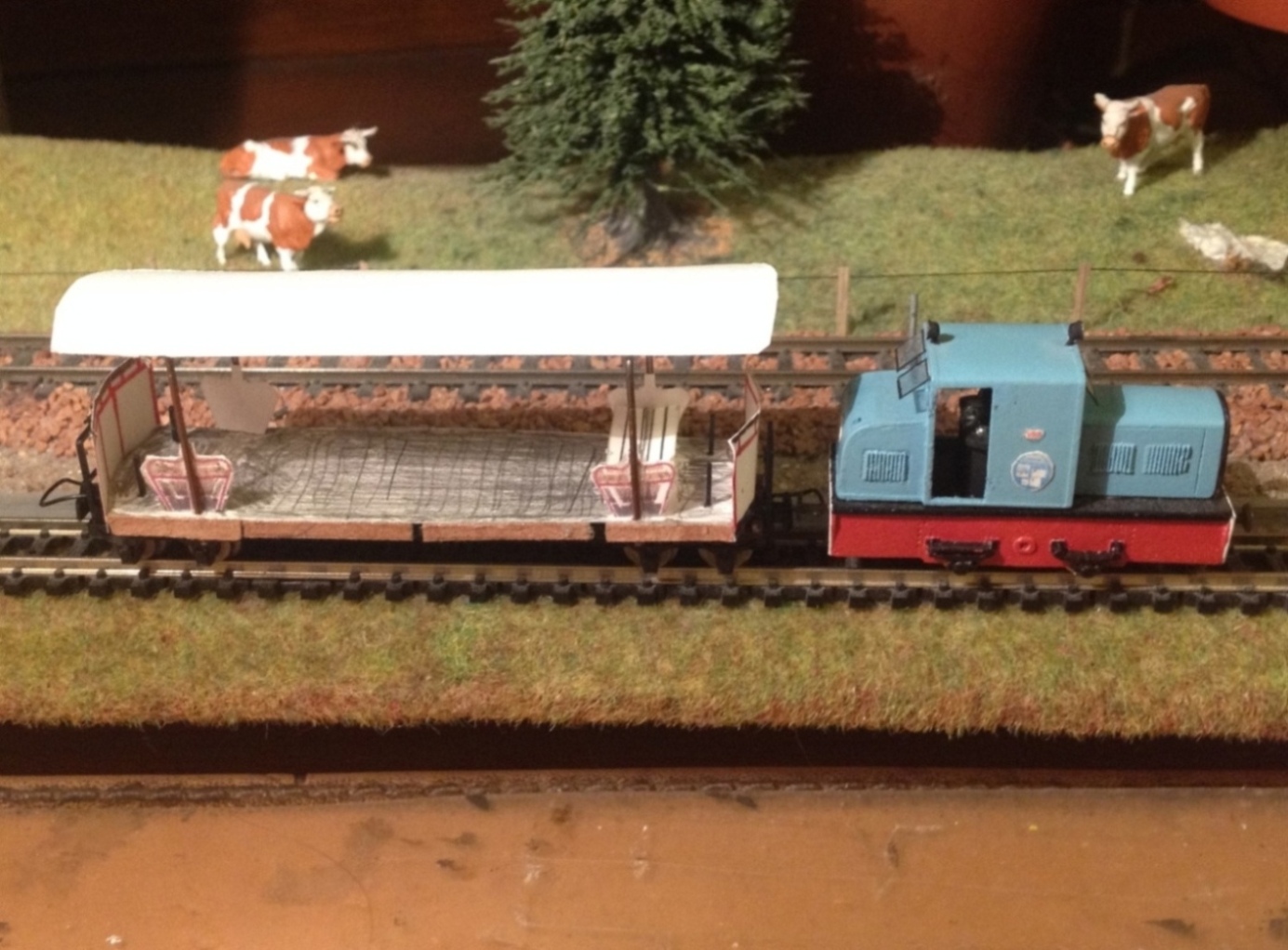

Messagepar rail1435 » 17 02 2017 à 22:25
Test de prototype de banc gravé par Kazh du et monté par mes soins.
Il est un peu "haut sur pattes", car je ne l'ai que posé, sans avoir fait les trous de positionnement sur le châssis.

Messagepar Nicolas Novel-Catin » 18 02 2017 à 11:42
Ça m'a l'air pas mal du tout !
