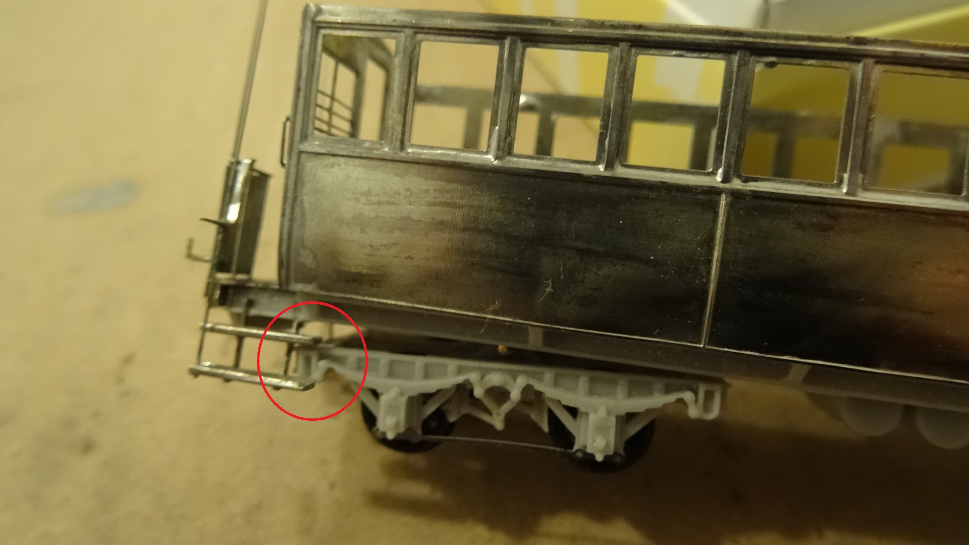

Bonsoir à tous,
je suis en train de monter deux voitures à bogie POC Train d'Antan. J'ai un petit problème, après avoir monté les marches pieds, les bogies ne peuvent plus pivoter. Ils rentrent en effet en contact avec ces marches pieds.
Je ne vois que deux solution, supprimer le coin du marche pied ou celui du bogie. J'aimerais éviter d'en arriver là. Décaler le pivot du bogie vers l'arrière ne me semble pas non plus très heureux.
Je ne pense pas avoir fait une erreur dans le montage, quelqu'un ayant déjà monté ce kit pourrait me faire part de son expérience.
Merci par avance
Pierre-Yves

Messagepar 3DMetrique » 03 01 2017 à 20:42
C'est effectivement le problème de ces voitures à faible gabarit, on est handicapé par la voie métrique de 12 mm au lieu de 11,5 mm et des roues particulièrement larges à l'échelle (2,5 mm au lieu de 1,2). A la fin on se retrouve avec des bogies bien plus larges que dans la réalité et ça coince. A moins de faire du Protométrique, il n'y a pas d'autre solution que de rogner légèrement l'angle du bogie comme indiqué à la page 4 de la notice. Ce rognage sera masqué par la peinture noire des bogies et par les marchepieds.
Sinon beau montage et bonne continuation. #B6

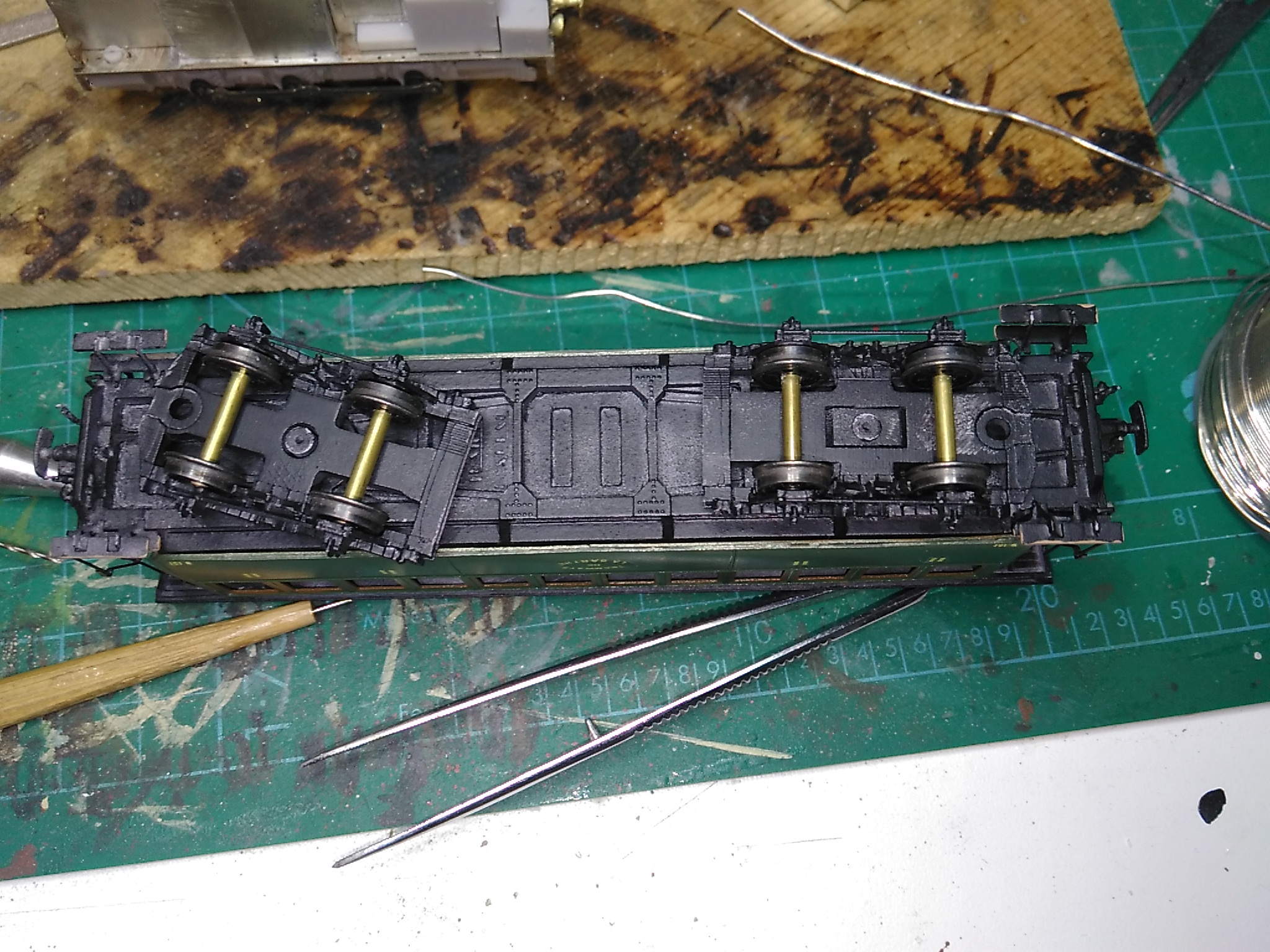

Pour illustrer ce que dit Cyril:
Il faut limer les angles des bogies et j'ai aussi repris l'intérieur des marchepieds :maitre:
Ensuite, plus de problèmes #B5

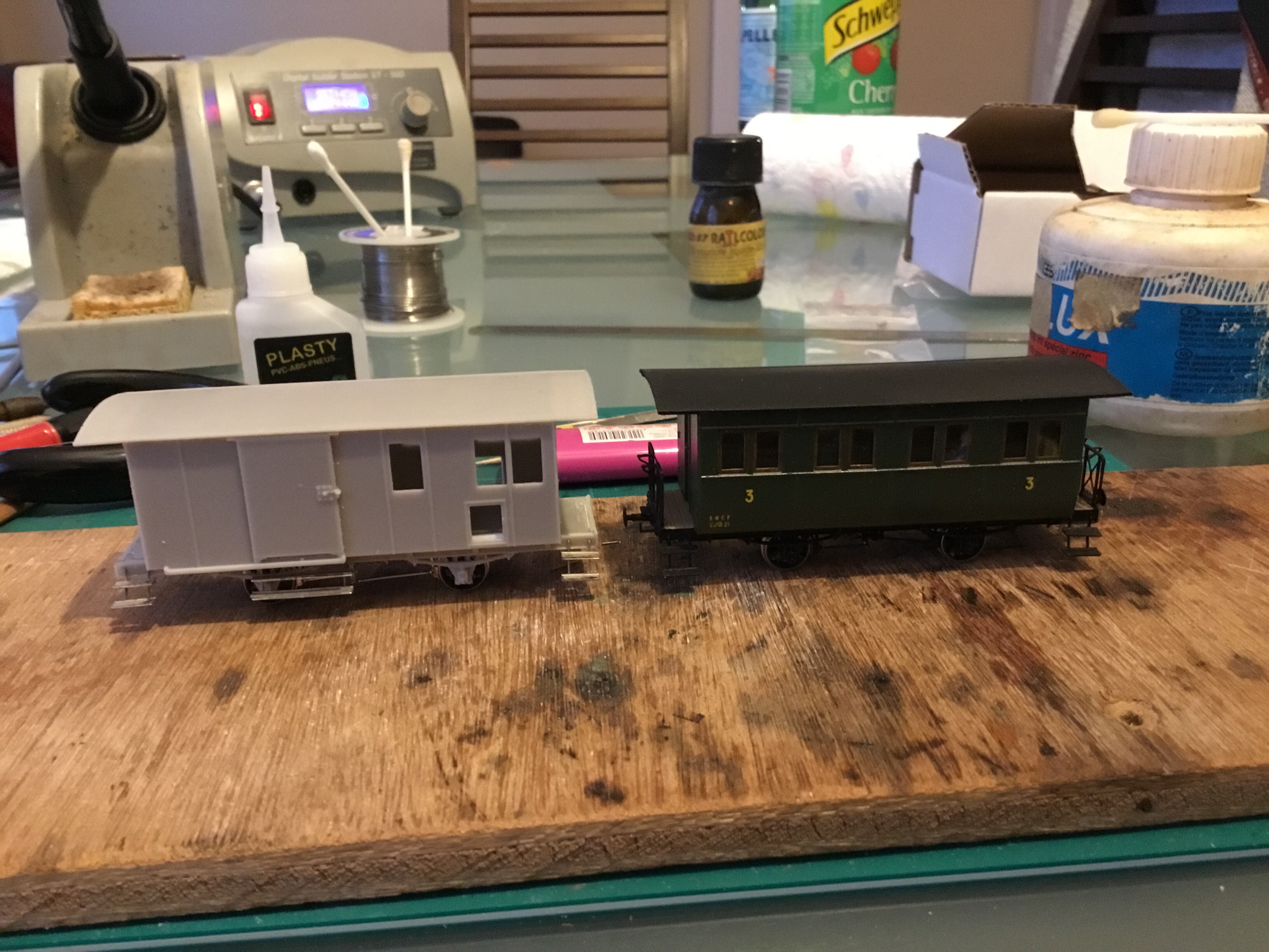

Plutôt que de créer encore un fil, je vais squatter celui de PYB en espérant que ça ne le gêne pas :maitre: puisque je complète petit à petit ma rame POC...

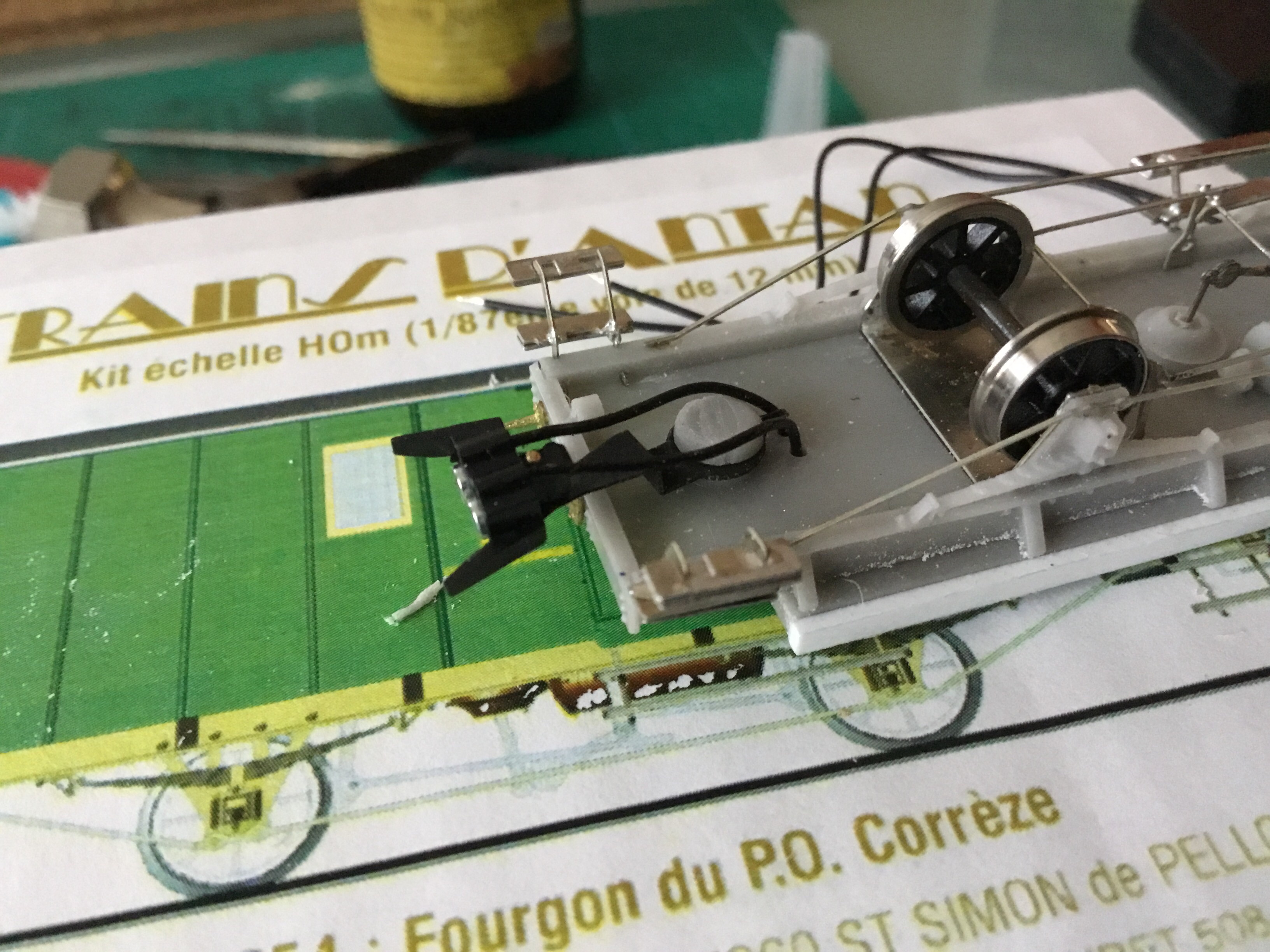

Je ne vais pas faire un ennième tutu sur le montage des voitures TdA, on commence à connaître C7 et ces voitures ne réservent pas de surprises... En fait, je vais plutôt chercher le petit truc qui va différencier mes modèles des autres et surtout faire appel aux lumières (attention teasing :E1 ) des pros en électronique du forum :B3 Mais déjà, montage des kits
On va compléter ça avec une ex-TS à bogies (déjà dans le placard), la "Salon" (qui y sera bientôt C7 ) et peut-être une autre voiture à essieux... Il faudrait que je trouve des photos d'époque mais elles sont plutôt rare avec ce matériel sur le net. Je ne pense pas de toutes façons qu'une telle rame ait pu être formée mais bon, on ne va pas chercher la petite bête, on va suffisamment :edm: après :rod_siflet :rod_mdr2

Messagepar Storm » 27 12 2017 à 20:16
Tiens, une lanterne de fin de convoi sur le fourgon... :rod_siflet Euh, je suis encore en mode détente après le brasage sur le porte-lanterne du kit... D9 H4 H4 :rod_mdr2

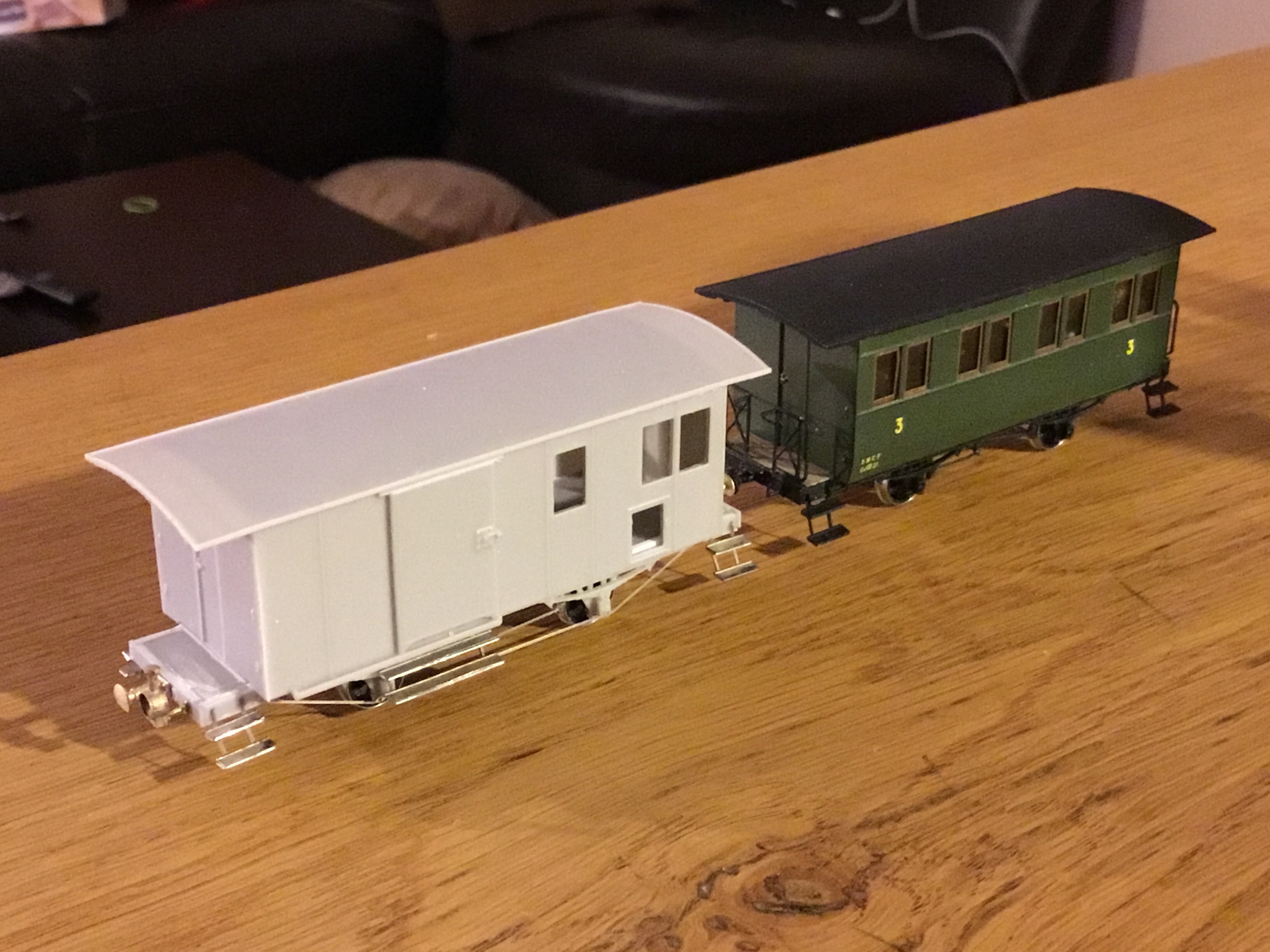

Messagepar pyb » 29 12 2017 à 11:38
En générale les convois sur le POC étaient mixtes, une ou plusieurs voitures, un fourgon et quelques wagons.
Pour personnaliser les mienne, je leur ait ouvert quelques fenêtres.
