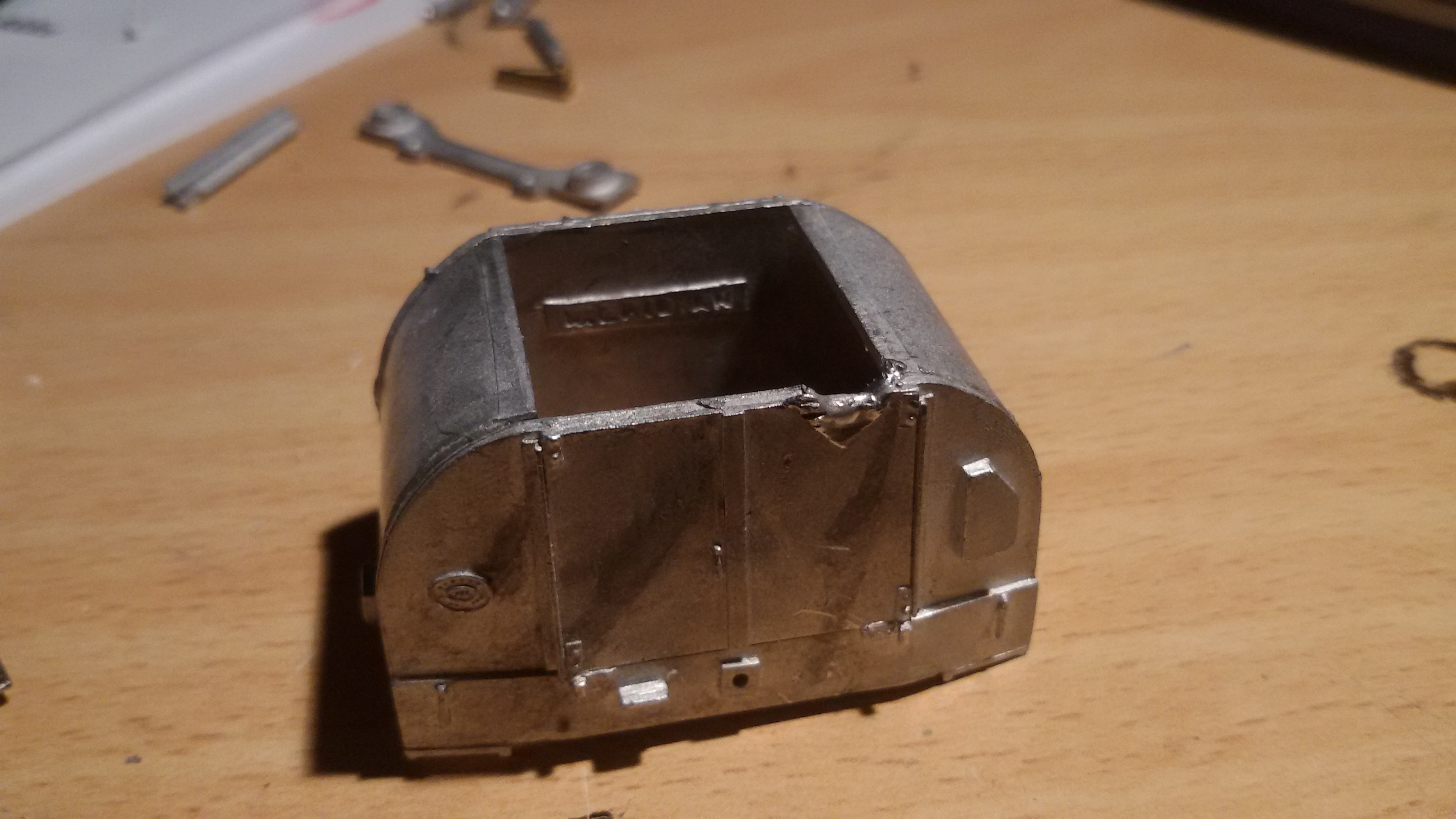

J'ai pas pût résister désolé il fallait que je le commence il était la devant moi comme ça dans son coin :mrgreen:
Mais j'ai fais une bourde H4 H4
Je vous laisse constater ;)

Aïe, tu n'as sans doutes pas pris le bon fer pour souder du métal blanc.... :D3
Perso, j'utilise une petite station de soudage Conrad électronic ou alors un fer 12volts 30 watts Maxicraft. Il te faut aussi de la soudure qui va bien. Pour ma part c'est de la Carrs 70 mais chez AMF87 ils en font aussi pour ce type de soudure. Un bon décapant type Powerflow sera bien utile avant l'application de la soudure.
En fait ici, il ne s'agit pas d'une soudure à proprement dit mais d'un apport de matière. Une fois la partie à assembler bien décaper tu viens poser de la matière. Si ton fer est bien réglé cela coule tout seul...
Le mieux est de s'entraîner sur des morceaux de grappe pour commencer....

ça se colle très bien ... sur le bidule en laiton qu'on est en train (ahah) de monter, on va coller certaines pièces en laiton, plus les parties en métal blanc : soudure trop compliquée !
sinon, ça fait mitraillage dans la carrosserie ... ;)

Bonjour
Pour faire ce genre de "rechargement" de métal , le méthode du fer a souder de faible puissance est la meilleure
L'astuce est d'utiliser de la brasure ayant un point de fusion plus bas que le métal a réparer et un fer dont on peut ajuster la température
comme certaines stations de soudage Weller.

Exactement! #B6
Ce genre de procédé est bien plus simple que l'on ne le pense.
J'ai fait quelques démonstrations lors des anciens Expometrique. Je connais des modélistes qui s'y sont essayés et qui l'on rapidement adopté. Métal blanc sur laiton ca se fait très simplement aussi pourvu que les pièces soit bien nettoyées et propres de chaque côté aussi.
L'avantage aussi c'est que sur certains petits modèles cela ajoute un peu de poids. Le jointures peuvent être rechargé comme le dit Saboul.

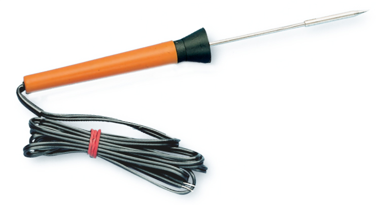

Pour le metal blanc un tout petit fer comme celui ci en vente chez micromodeles :
Micro Modeles
à connecter sur un transfo, une gauge, etc ...
Aucun risque de percer avec ce genre d'engin et largement suffisant pour un simplex et pour 10€ pourquoi se priver !! #B6

Merci pour le lien, Gilles
J'avais le même depuis une dizaine d'années, qui m'a rendu de grands services, mais qui a rendu l'âme il y a peut.... Et je savais pas où commandé
Ton lien tombe à pic #B6

J'utilise un fer tout simple 40W, sans transfo (!) alimenté par un variateur de lampadaire halogène (récup).
Le transfo d'un fer avec isolement (Weller ...) ne supporterait pas bien le courant délivré par le variateur (composante continue).
J'ai d'abord mis le réglage au plus bas, puis j'ai augmenté jusqu'à bien faire fondre le métal d'apport (brasure à 70°C).
J'ai fait une marque sur le boitier du variateur pour mieux retrouver ensuite.
Vérifier ensuite sur une chute du dégrapage que ce réglage ne fait pas fondre le métal blanc du modèle.
La bourde sur le simplex ne me semble pas grave. Cela peut être réparé en rechargeant avec le métal d'apport, puis en ajustant au scalpel ou à la lime.

Wrightlines kits were cast by ABS Models who use a lower melting point whitemetal alloy than most other casters. So don't try anything above 70c and use a temperature controlled iron.
