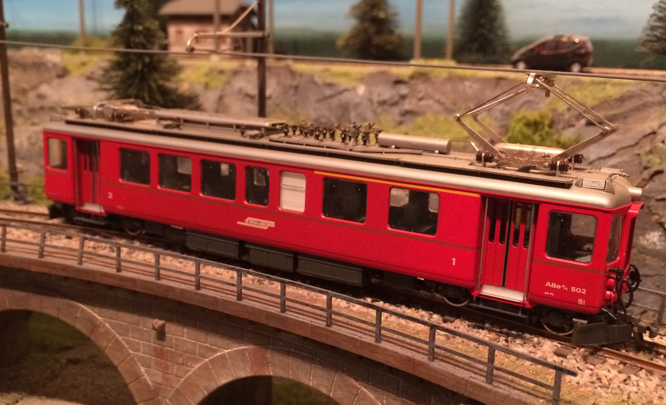

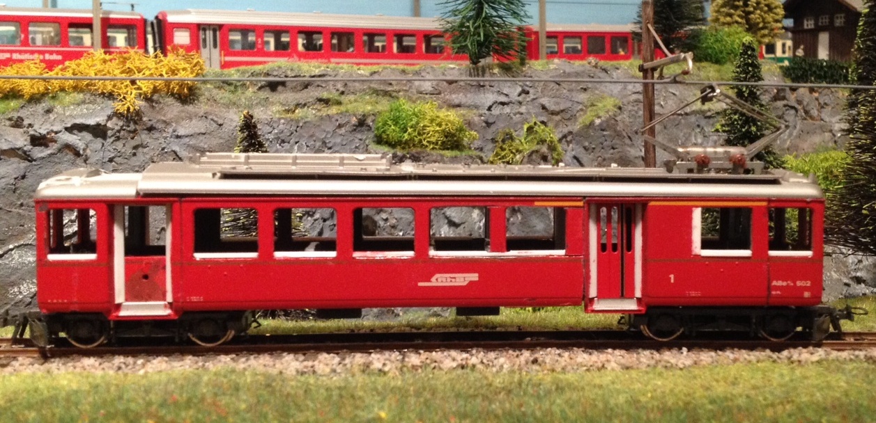

Voici donc le projet de réalisation de la BDe 4/4 23 sur base d'une ABe 4/4 501-504 des RhB de Bemo.

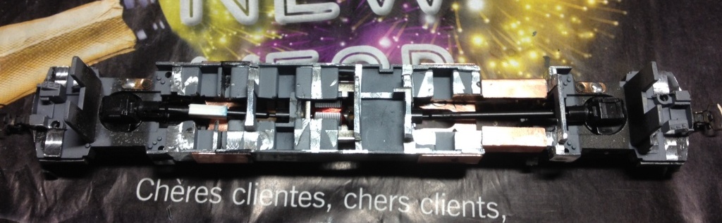

J'ai modifié la caisse et la répartition des fenêtres ainsi que le chassis moteur.
A suivre...

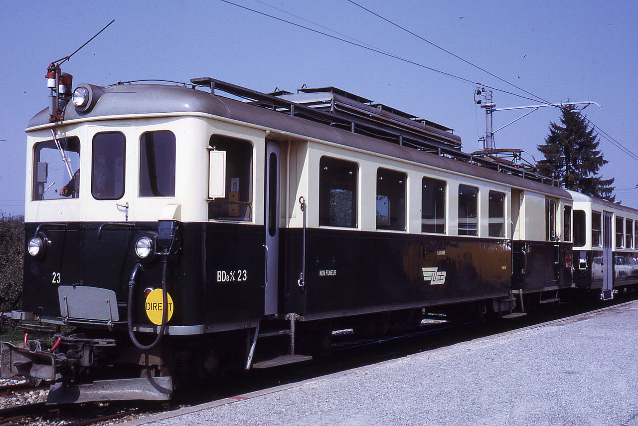

Ta photo de la 23 à Bercher en 1971, déjà équipée du frein Charmilles et de la prise multiple Sécheron à 42 connecteurs pour pouvoir prendre en remorques les B 41 et 42 récemment arrivées et qui seront par la suite incorporée dans les rames Be 26 ou 27
B 41/42 et Bt 51/52
Rappelons que les BDe 4/4 21 et 23 avaient subit ces transformations, la 22 était en réserve de pièces (reconstruite plus tard). Les 24 dévolue aux trafic marchandises (tant qu'il y en a eu) et 25 conservèrent le frein à vide Hardy afin de remorquer les B 15 à 19 à plate-formes centrales.
Sauf erreur la 24, première démolie donna ses organes pour la remise en service de la BDe 22, mes souvenirs sont pas très précis, quelqu'un peut-il le confirmer?
Et mettre des dates sur ces différents travaux?

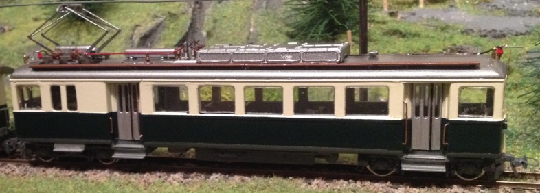

Les travaux continuent sur ma machine.

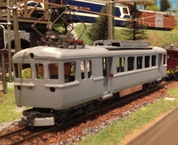

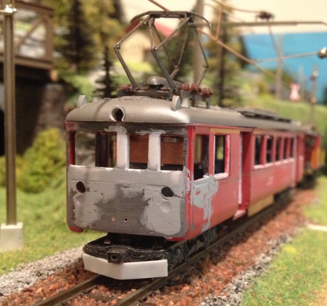

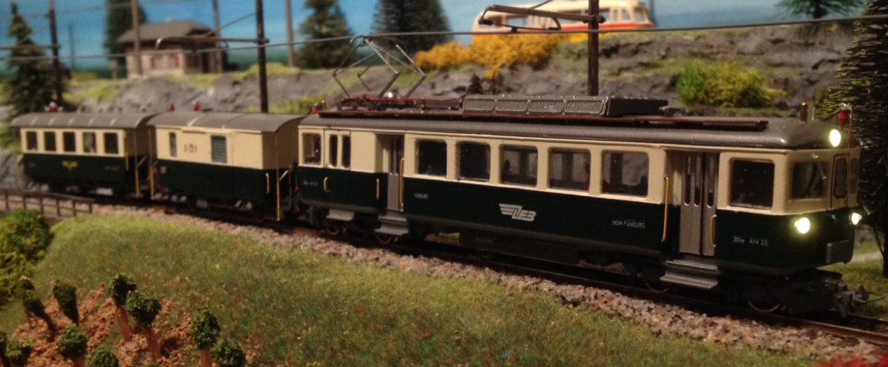

J'ai traité les faces frontales avec leurs fenêtres asymétriques:
Puis j'ai collé la ceinture de caisse, simplement découpée au massicot dans de la carte plastique 0,25 mm.
leb_bde23_photo 4.JPG (117.71 Kio) Vu 4190 fois
Bien-sur il a fallut mastiquer, poncer, faire des essais avec une couche d'apprêt pour relever et corriger tous les défauts de surface.
S'ensuite différents essais de roulement et de positionnement de la caisse sur le châssis.
Ensuite on peut passer à l'application de la peinture définitive:
La pose des marquages réalisés sur papier décalque et pose des derniers détails:
Et voila un joli modèle unique...
A bientôt
julien

MAGNIFIQUE! avec le Zi 5 (revenu au LEB) et une B 11 à 14
Vraiment typique.
