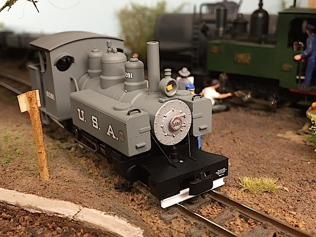

Cette machine est une excellente base comme la DFB pour celui qui veut bricoler un peu. Donc voici la mienne telle qu'elle était avant que les travaux ne débutent... :E1
Je ne compte pas obtenir une version ultra militaire vue que le marquage de couleur blanche n'a été appliqué apparemment qu'à la sortie d'usine. Ces engins ont ensuite eu un marquage noir lorsqu'ils circulaient en temps de guerre. Mais cette version est sortie plus tard chez MinitrainS alors que j'avais déjà celle-ci donc....
Comme mon réseau est un touristique à voie étroite je m'autorise quelques petites choses pour contourner. ;)
Pour commencer je me suis occupé de l'avant de la machine en ajoutant un profilé en U Evergreen pour simuler le chasse pierre qui n'est pas sur le modèle Minitrains.
J'ai ensuite percé un trou sur le platelage pour représenter l'accès au système de lubrification du bissel.
Autre petits ajouts. Les deux rambardes au bout des caisses à eau qui sont typiques des locomotives Baldwin à voie de 60.
Et j'ai terminé pour le moment par la commande du sifflet avec un fil de bronze....

Mais ce n'est que le début Yves!
J'ai à peine commencé la partie détails. Il y a pas mal de choses ajouter avant la peinture... ;)

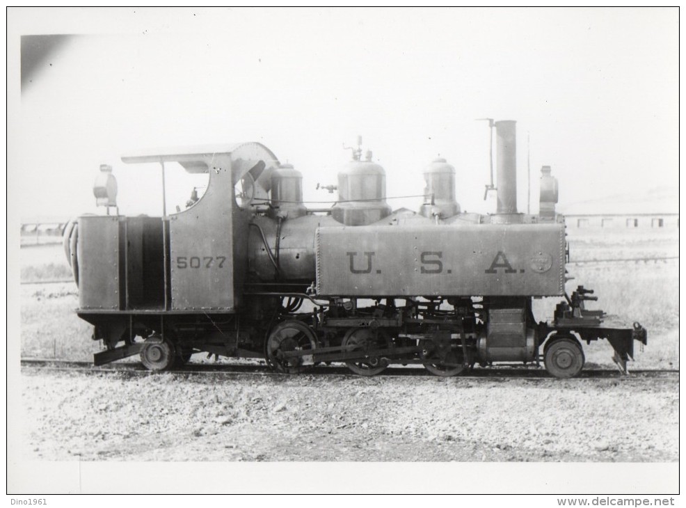

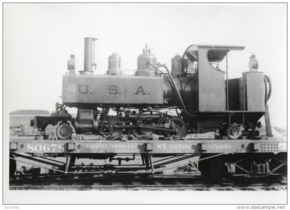

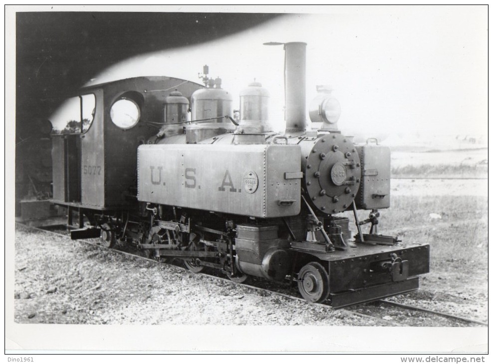

En farfouillant dans mon disque dur de sauvegarde qui ne me quitte jamais, j'ai retrouvé ces trois vues de la 5077 qui pourront peut être t'aider a détailler la machine MinitrainS bien que tu doivent déjà les connaitre.
Sur cette dernière vue la caisse a eau droite a bien 5 rivets comme la gauche #B5
Messages: 24333
Re: Un petit "upgrading" pour la 131T Baldwin MintrainS en H
Messagepar Russell » 29 11 2016 à 16:09
Whouaaa! :rod_coeur
Merci beaucoup JP. #B6
Je connais celle sur le wagon mais les deux autres ne me disent rien. Elles vont m'être bien utiles. :maitre: #B5 #B5
