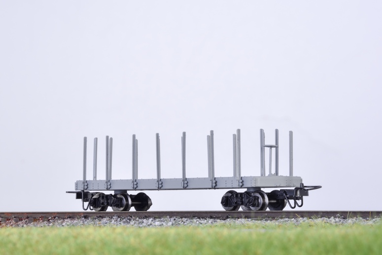

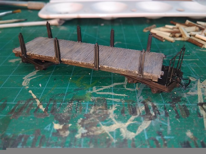

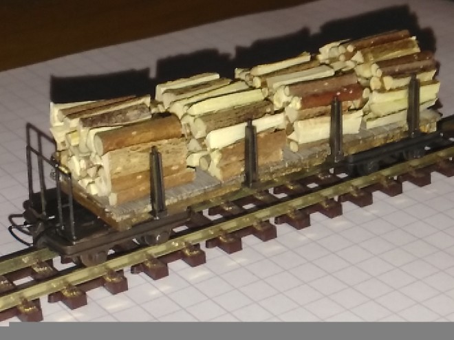

Le MinitrainS, c'est sympa, ça roule bien, c'est à la mode mais bon, ça a ce petit coté "jouet vintage" qui lui vient d'EggerBahn :? Pourtant, avec un peu de peinture, on arrive à avoir des modèles sympas je trouve...
A coté du "sorti de boite":

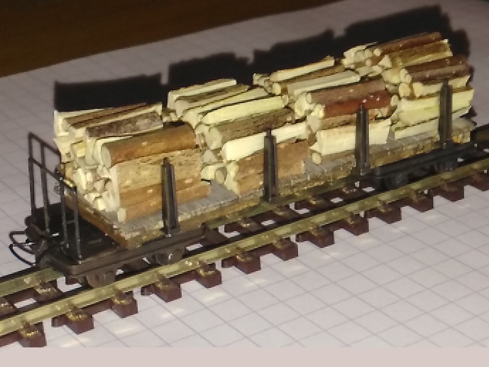

Et comme le grand chef indien a dit: "Hiver va être froid" du coup, homme blanc couper du bois :rod_mdr2 Je sais, elle est nulle mais j'adore cette blague C7

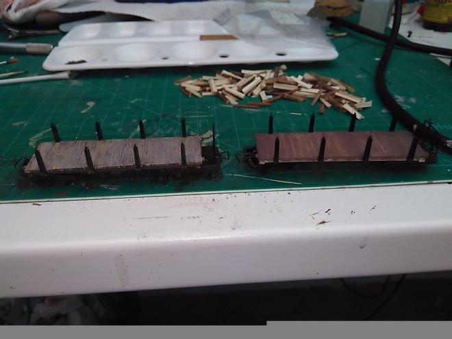

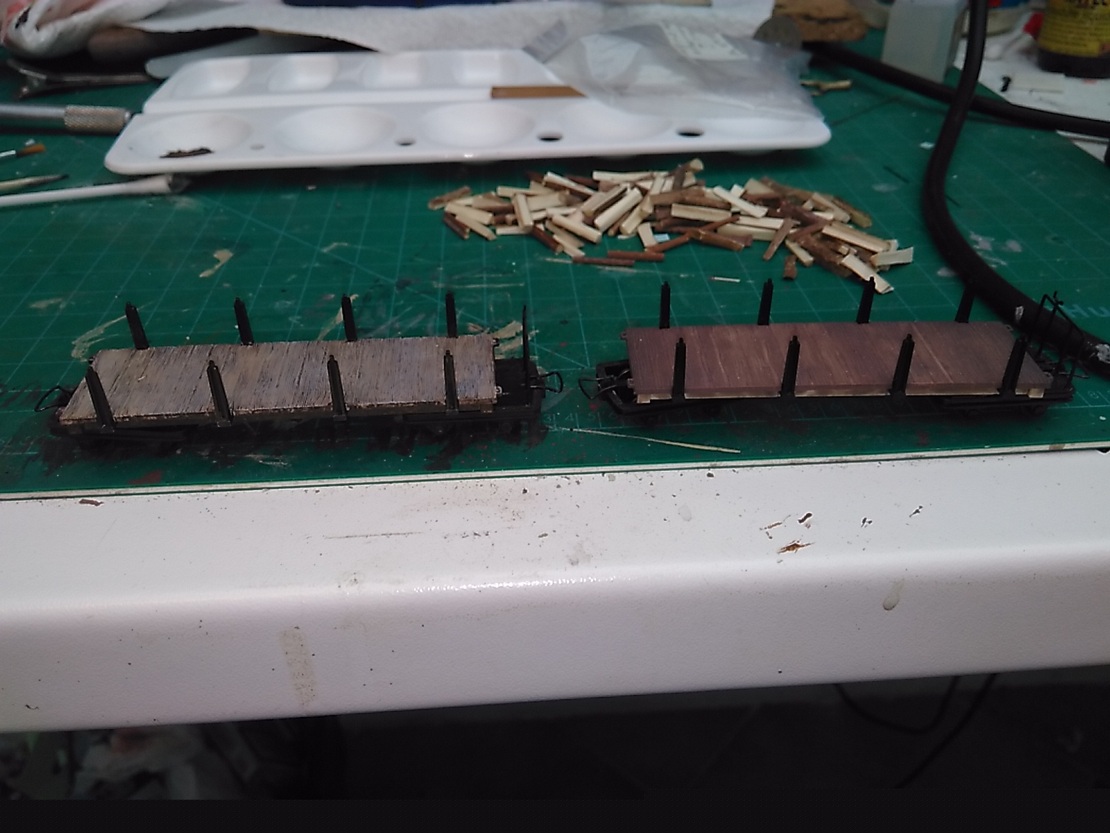

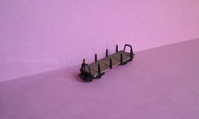

Encore 2 à traiter et j'attaque la rame de porte-grumes :maitre: Ah oui, tout est fait au pinceau à l'acrylique PA...

Oh que si, mais lorsque l'on transporte du bois (en grumes) il faut le maintenir de chaque côté, sinon ca glisse .... #B6
Là c'est bien un Minitrains mais avec bogies Roco ...

Ca ne risque pas de glisser, c'est collé C7 :prrrt: :rod_mdr2

Pas mal #B6 Tu as utilisé ce que tu as acheter a Chartres ?
Messages: 24351
Re: Hiver va être froid....
Messagepar Storm » 12 11 2016 à 19:42
Oui :B3 Bon, faut reconnaître que c'est un gros coup de flemme C7 Mais à 4€ le paquet... Avec les deux sachets je ferais les 3 wagons, ça économise la collecte, le séchage et la découpe #B5 Un sachet est donné pour 6 stères, au final, on gagne du temps pour avoir du bois de chauffage débité régulièrement et plutôt réaliste :maitre:
J'utiliserai l'autre référence dans une scierie plutôt qu'en chargement, ce sont des débits en train de sécher :maitre:
J'avais pensé mettre des chaines sur les ridelles pour "assurer" le chargement mais je pense que je vais laisser comme ça. Et pour répondre plus sérieusement à Marc: je me suis amusé à faire des dossiers pour ces wagons mais ça ne me plait pas trop au final même si tu as raison, les stères risques de glisser pendant le transport #B5

Il faudrait un grand coup de frein pour que les buches dérivent longitudinalement, même dans la réalité : poids, rugosité des écorces. Mais bon, ça peut arriver.
Par contre, latéralement, il faudrait 2 ranchers par longueur de buche, sinon celles du dessus risquent de "tourner" autour du rancher unique et de finir par terre.
Yapuka faire des longueurs qui s'appuient sur 2 ranchers.
Ça réchauffe, de couper du bois...

Patrick ze rabbit Deludin a écrit:Il faudrait un grand coup de frein pour que les buches dérivent longitudinalement, même dans la réalité : poids, rugosité des écorces. Mais bon, ça peut arriver.
Patrick, ça nous est arrivé avec des poutres metalliques lorsque nous étions élèves-exploitation a Joliette (maritime), résultat : 2 wagons déraillés sur aiguille ! je ne te dis pas l'avoinée que nous avons ramassé de la "hiérarchie" ! Ceci dit Pascal du boulot de bon goût tout en restant simple et a la portée de tous. En revanche il va te falloir installer une scierie ! c'est Bien fait pour toi ! C7 Tu pourras remettre ça avec la nouvelle mouture style US du même fabricant.
Mais là ce sont surtout les bogies qui m'intéressent, dommage que Minitrains ne commercialise pas des pièces détachées.

Plus prosaïquement, des branchettes d'épaisseur convenable correctement découpées font aussi bien l'affaire, il ne reste plus qu'a les coller comme Storm ou les fretter. Toutefois il convient de surveiller le poids de l'ensemble car si la rame comprends plusieurs wagons ca commence a faire lourd.
Busch a sorti pour son feldbahn un wagonnet a dossiers transport de bois monté sur bogies, une idée a transposer pour la voie de 9mm ?

On est bien d'accord Marc mais bon, les branchettes, il faut: les ramasser, les sécher, les couper à longueur, les fendre... Là, pour 4€, j'ai 6 stères toute prêtes C7 Je vais faire 3 wagons soit 12 stères... C'est vivable niveau chargement #B5 Je ne veux pas aller plus loin même si ça resterait plausible: la rame fait 25cm, c'est bien assez :maitre: #B5
